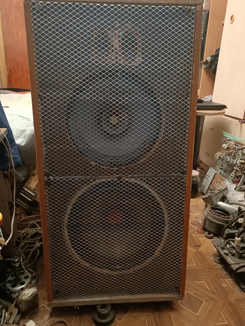

Досталась непарная пара
4 а 44 не даёт 16 ом кстати, там 12,7
Вместе звучат отлично
Досконально еще не слушал.
Не знаю зачем они мне.
громковато и к тому же не пара 8" и 10"
4 а28 гофра без заломов не измочаленная
Вопросы
1)В родном ящике снять заднюю крышку правильный оя не получится?
2)Подцепить 2 шт 1гд 18
6 омных есть смысл?
6+6 и 12
Получить 6 ом
