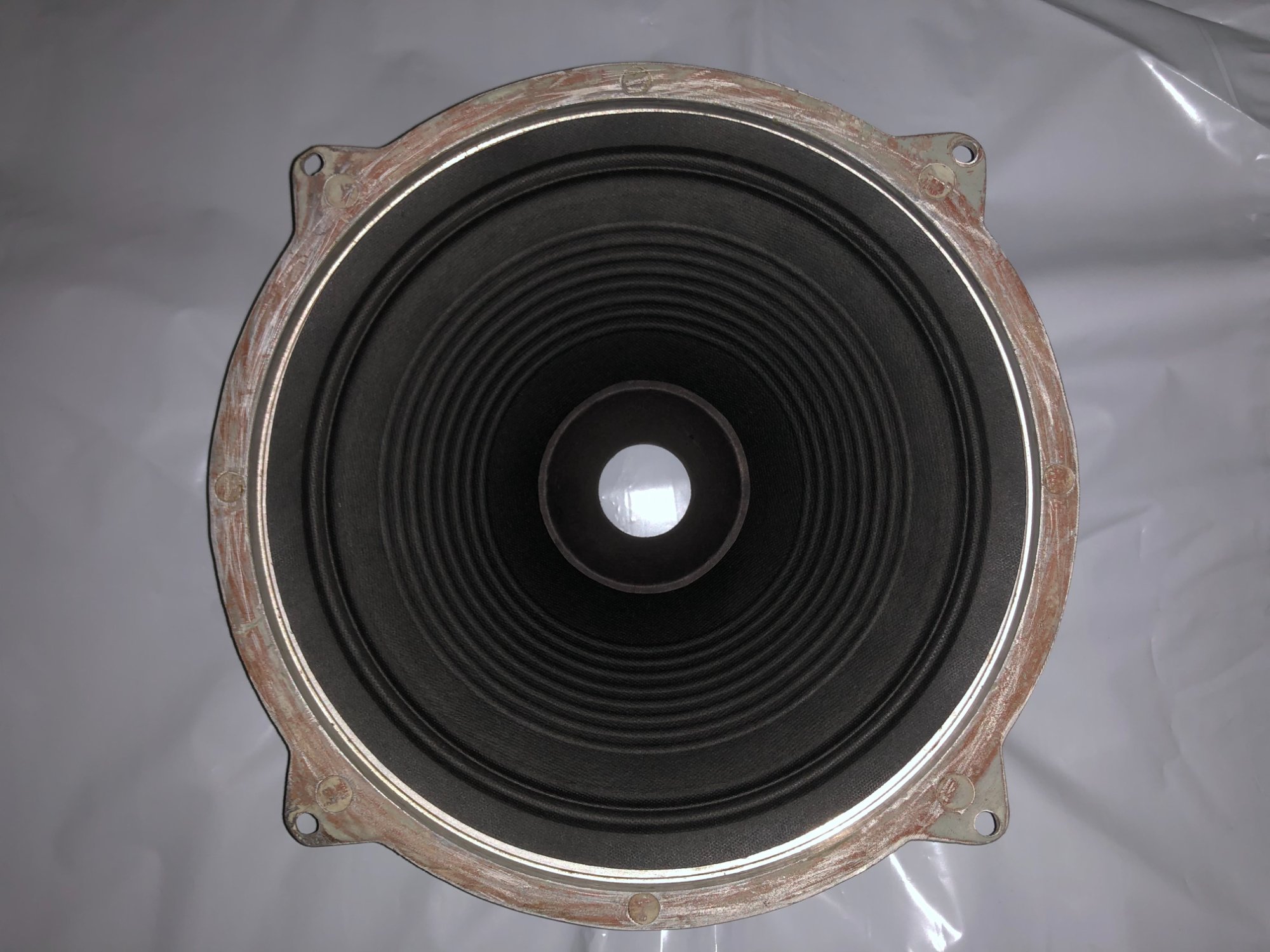

4А-32 «Ломо»

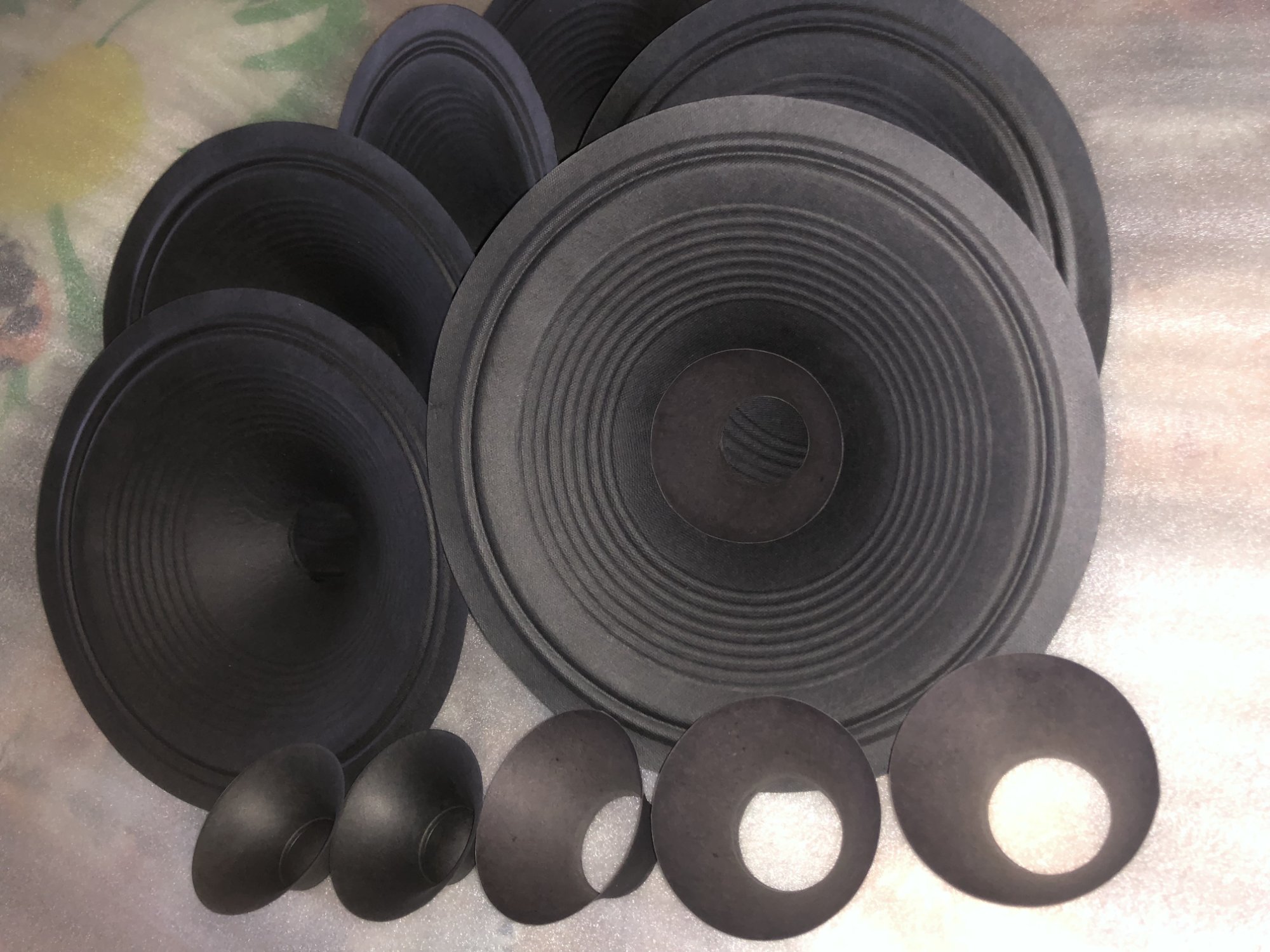

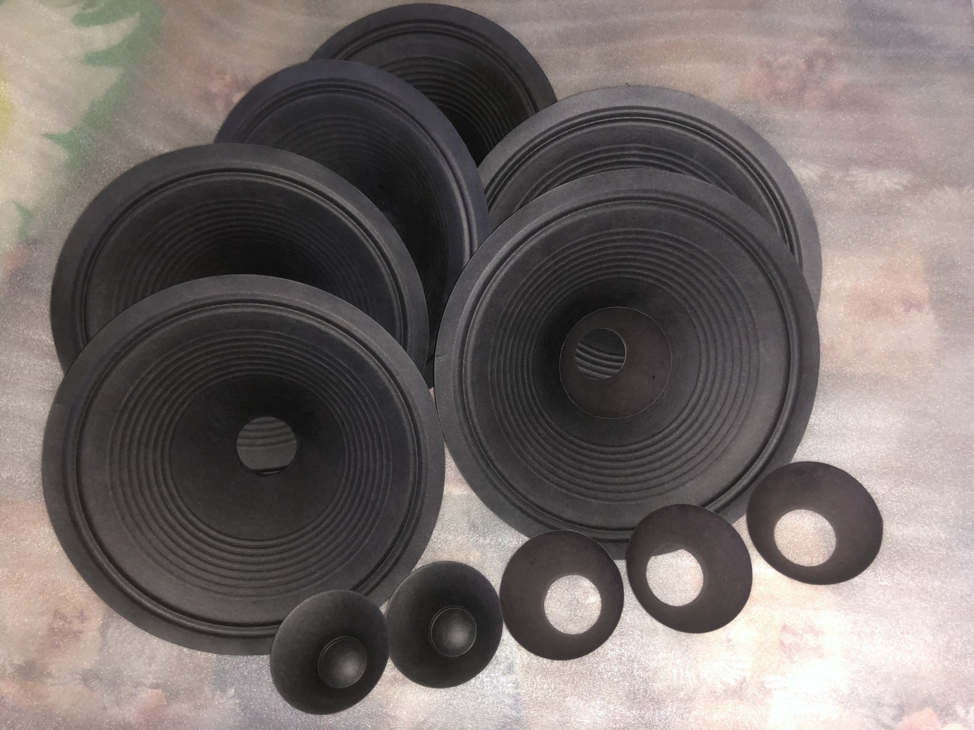

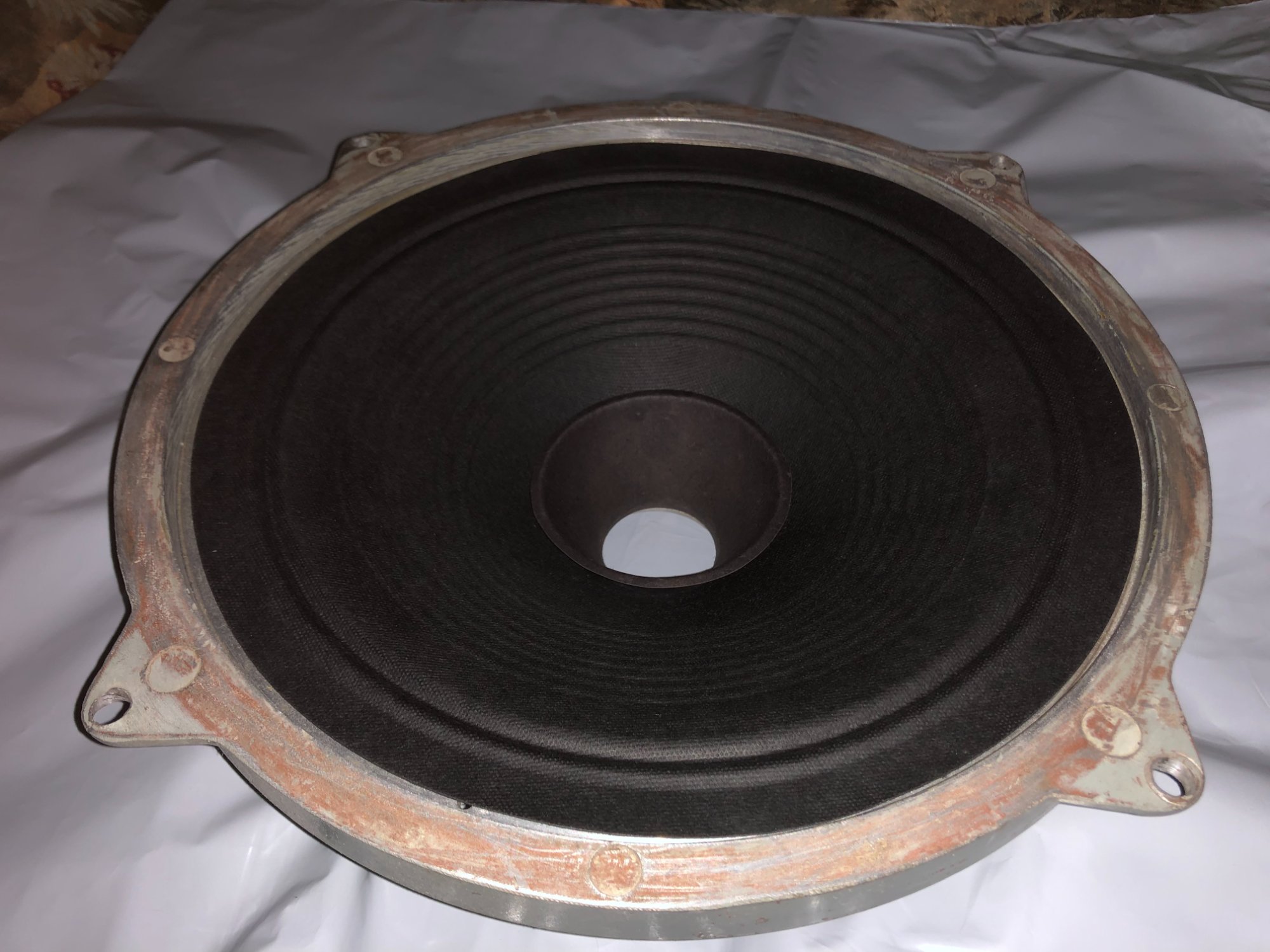

Рупорок отклеивается или только обрезается от диффузора?
Рупорок отклеивается от диффузора, тканевой пыльник извлекается, пропитывается жидким резиновым клеем и наклеивается на диффузор.
Благодарю. Александр!
Пыльник может маленький поставить как на 4А18?
Советую лишь то, что сам знаю и слышал. Полоса реальная такого суперсредника от1- 2 до 6 кил, в виде красивой полочки.
Катушка вклеивается в рупорок.
Может лучше отрезать?
Вы правы, рупорок отрезается. Это я по памяти выклеивания конуса из 10 ГДШ , там ацетона капнул- и тащи , готово.
Доработанные 4А28 из золотых рук Сергея Сергеева приехали уже готовые, с удаленным конусом и вклеенным пропитанным куполом.
Если купол не пропитать,оставить марлю открытой, то на средине может образоваться яма. А пропитанный жестким клеем он зазвенит и снова нагадит в звук, но иначе.

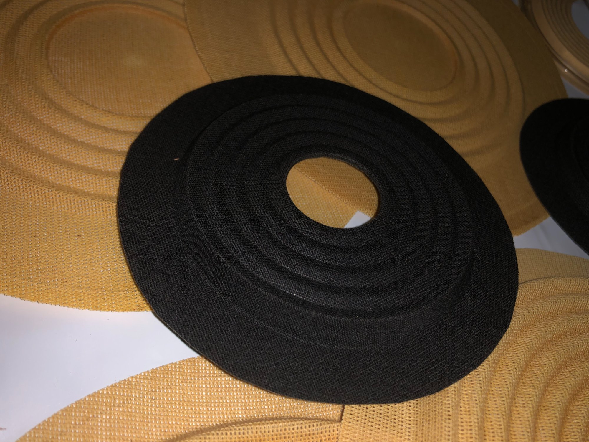

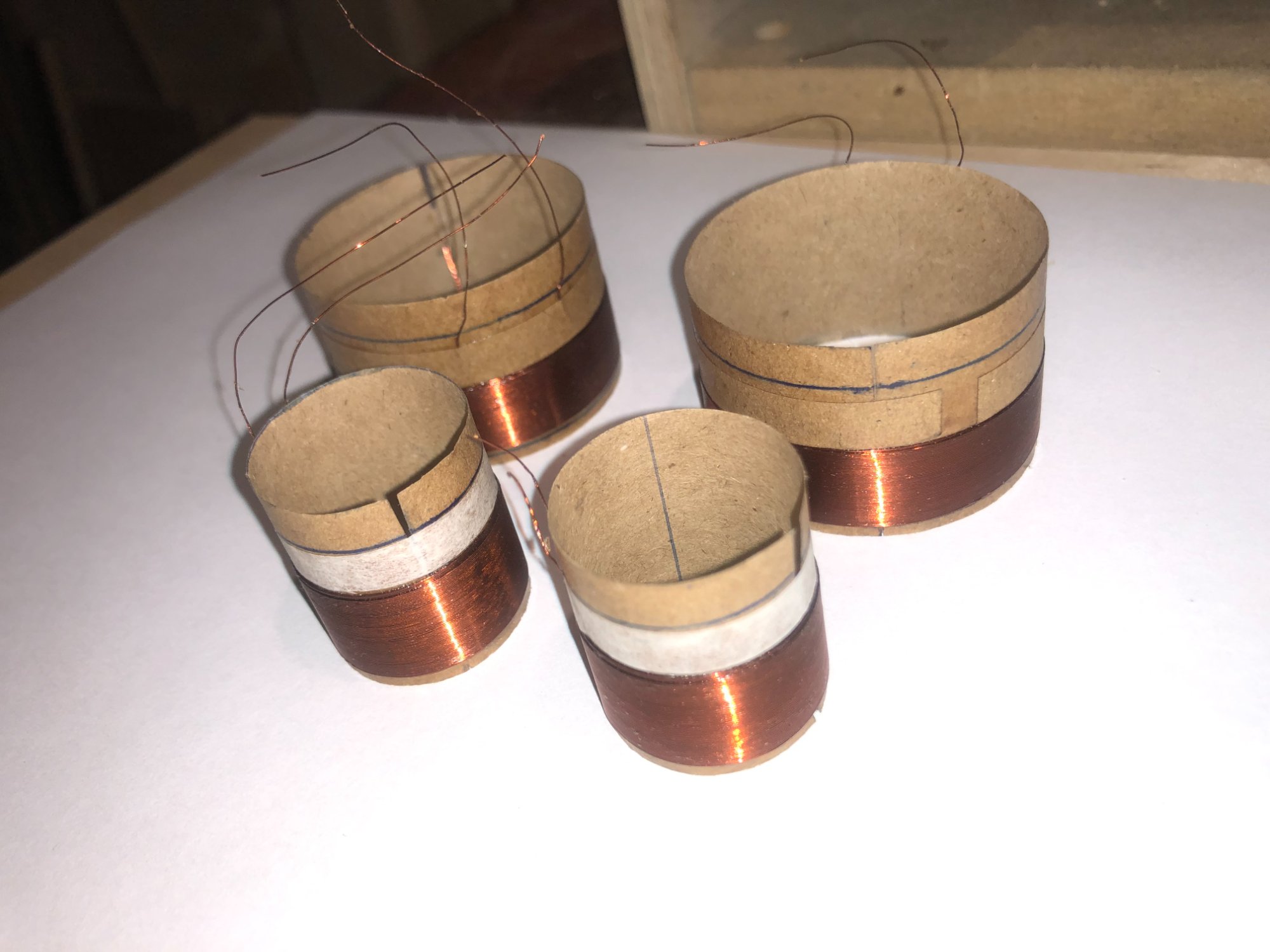

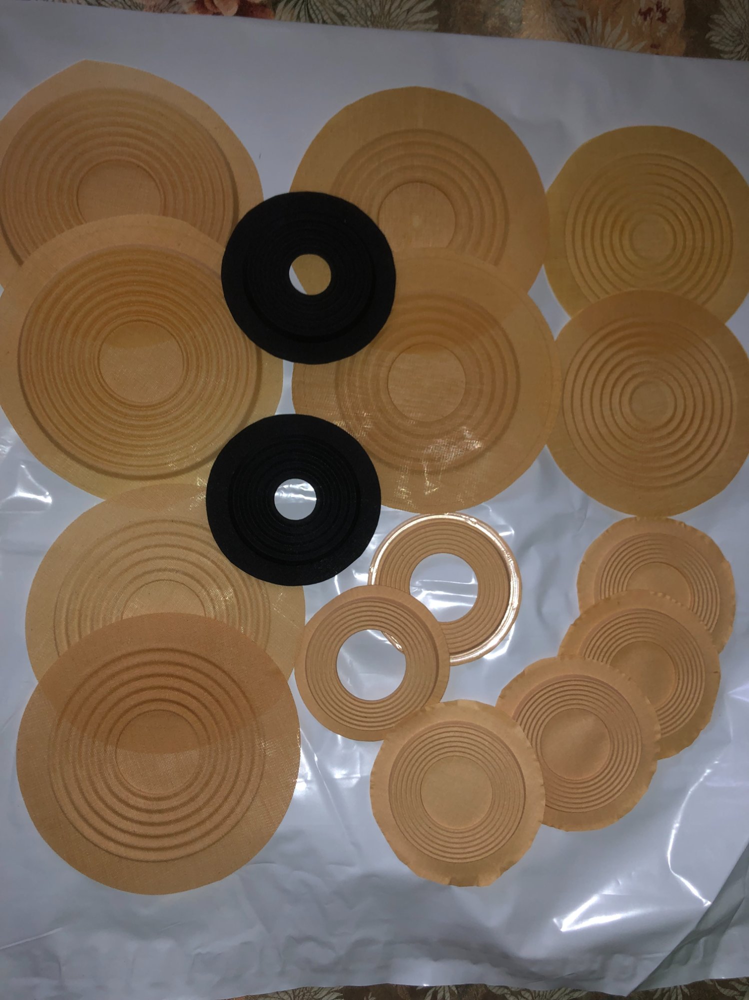

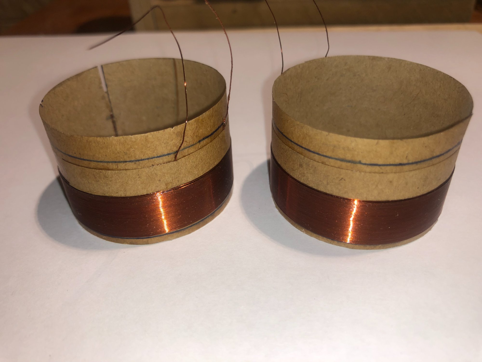

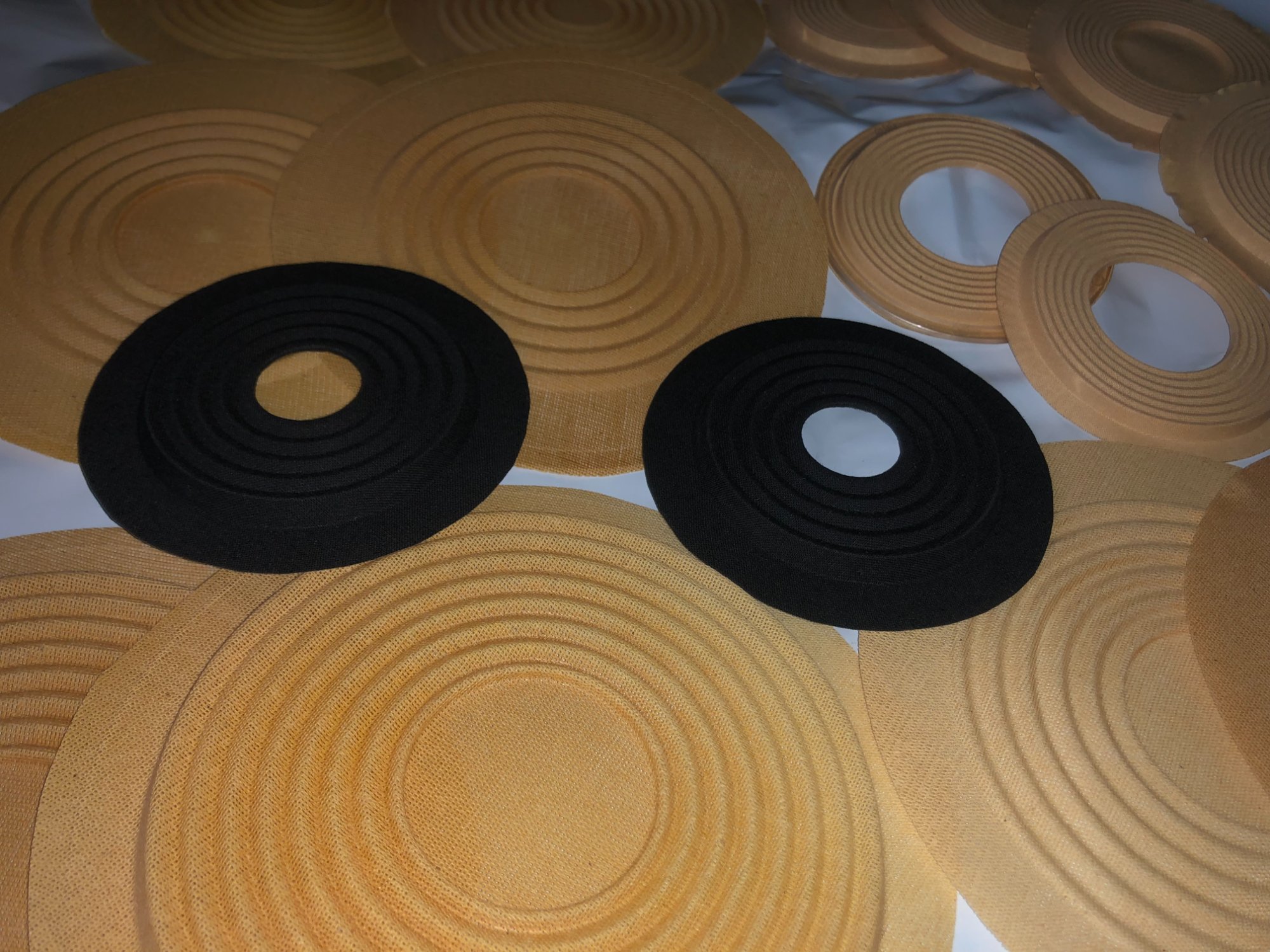

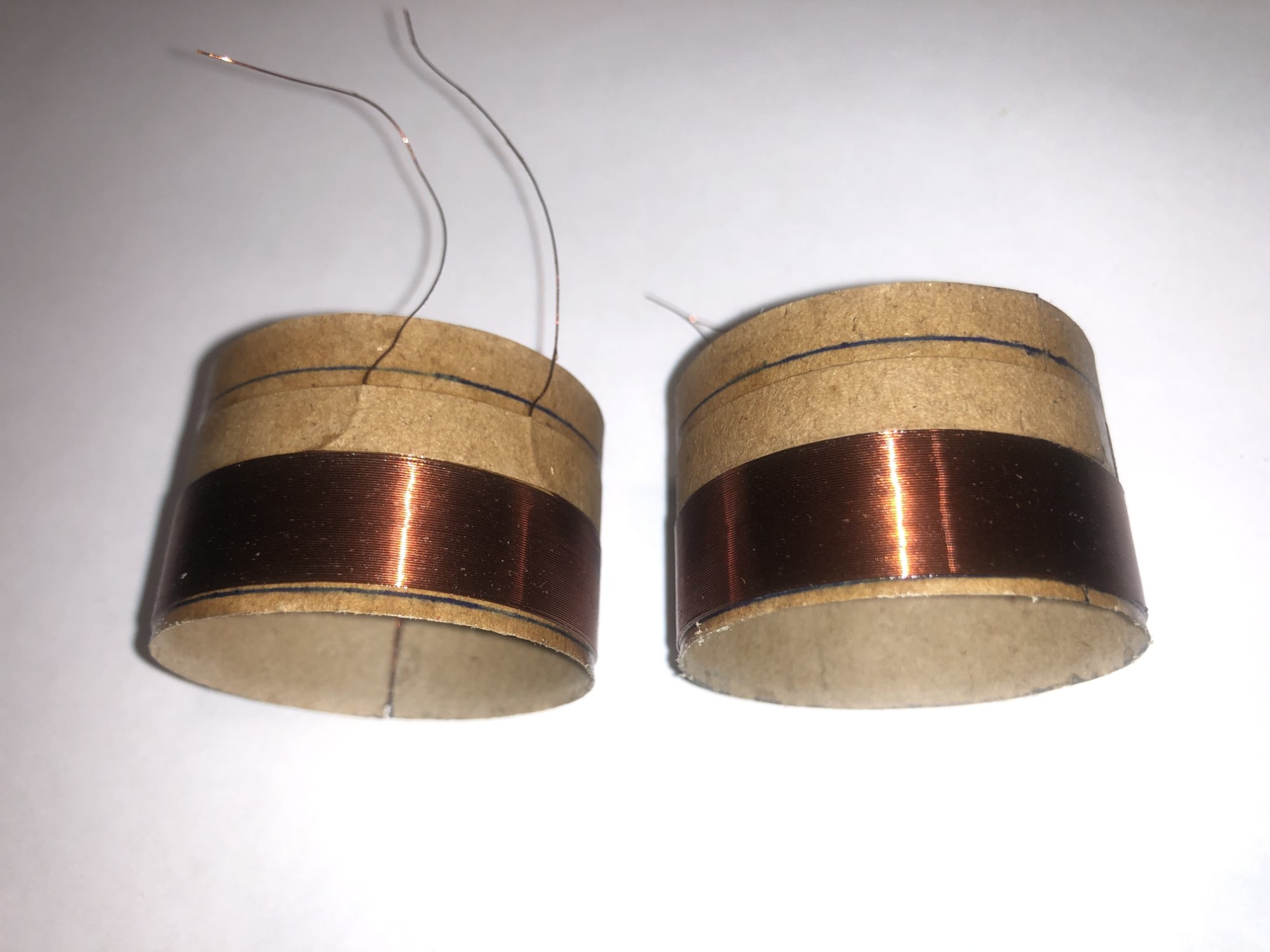

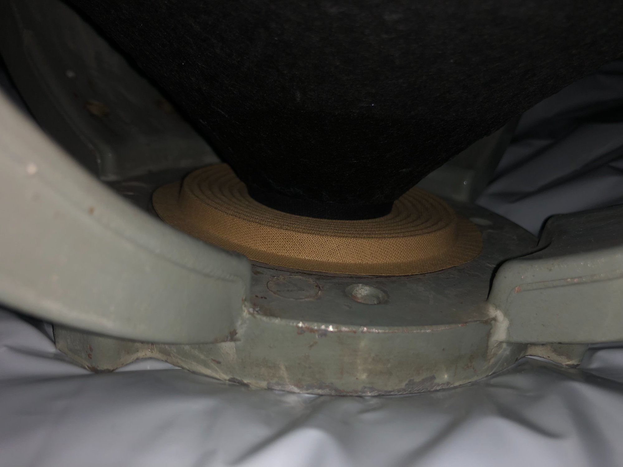

Из 4а32 ломо, переделка будет, новые подвижки, катушка 8ом укороченная 12.5мм, магнит на керн 25х10мм тяга 16кг, пулю и т.д, на счет шайбы центрирующей пока не знаю, прислали родные из диффузор маркета, а они кривые, пробовал растворителем, не помогает, вот и думаю, что делать, может паук заказать из электрокартона, на лазере вырежут, с ним можно полностью разборный сделать, а не на клею, резьбу в раме нарезать и закрепить его.
