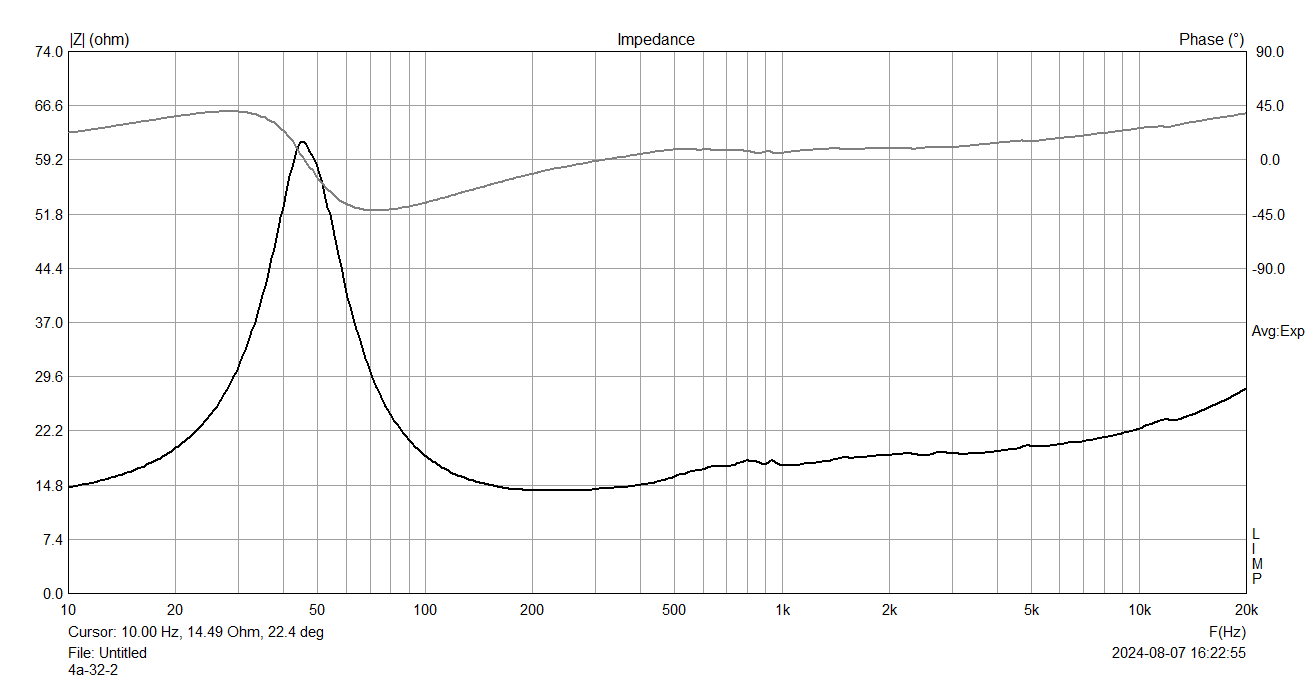

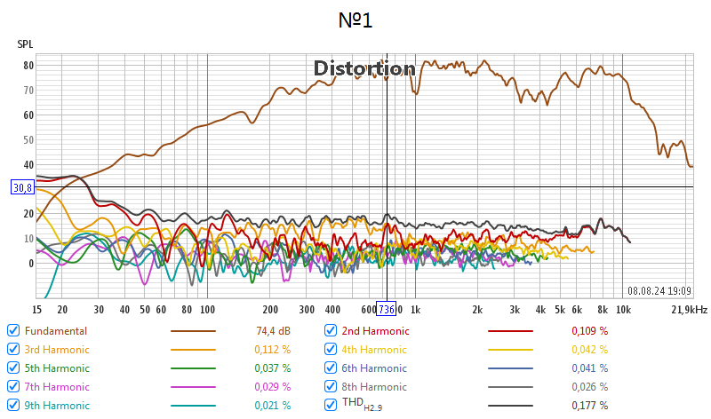

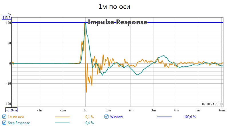

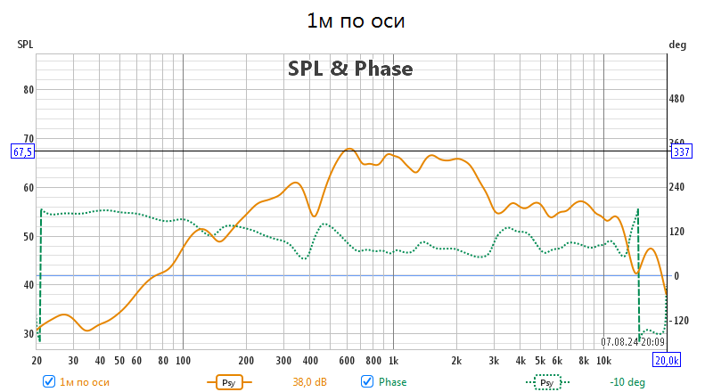

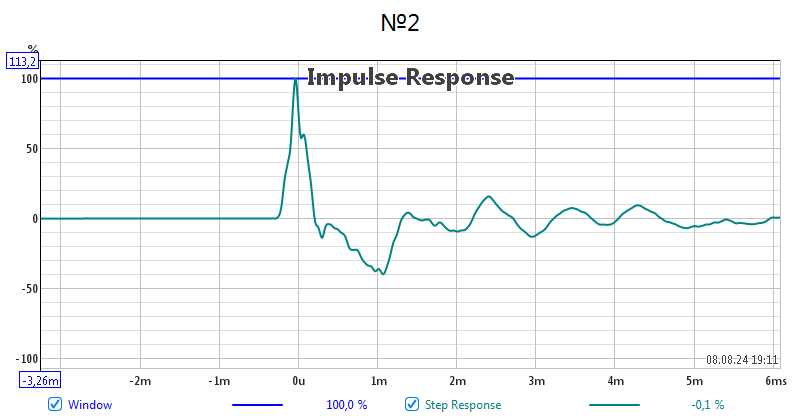

Достал из закромов 4а-32-2.
Решил послушать без ящика. Орет по оси.
Ящика нет, поэтому по минимуму:
Loudspeaker Parameters
Fs = 46.02 Hz
Re = 13.00 ohm[dc]
Le = 132.77 uH
L2 = 44.72 uH
R2 = 2.75 ohm
L3 = 2971.46 uH
R3 = 5.69 ohm
Qt = 0.46
Qes = 0.58
Qms = 2.19

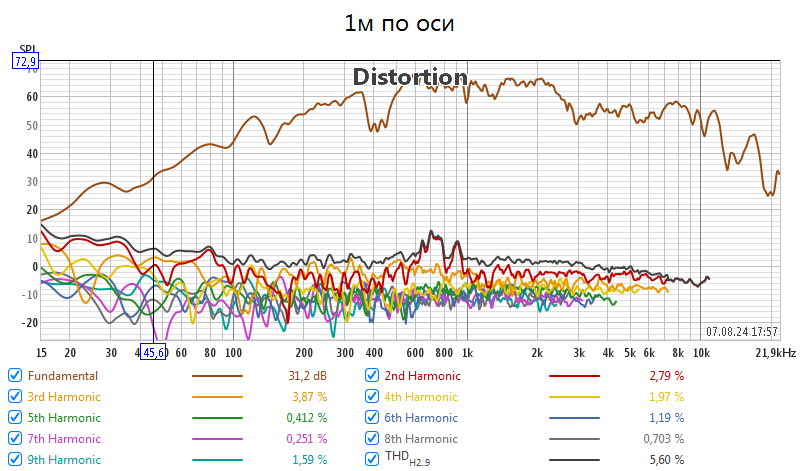

Басовая полка от 600 Гц, согласно секте «ширика на палке».

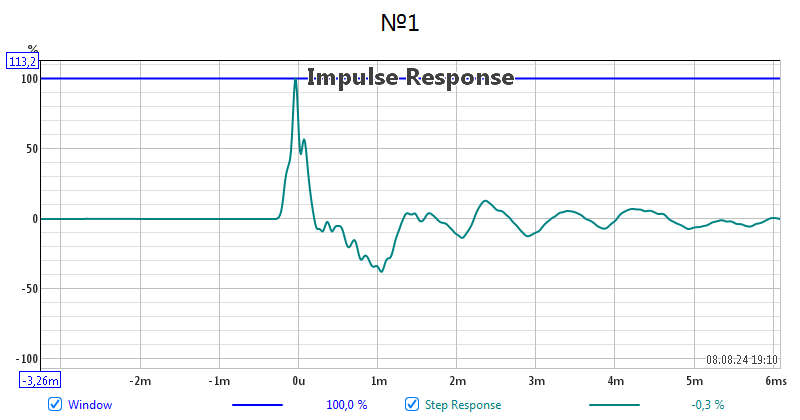

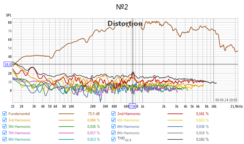

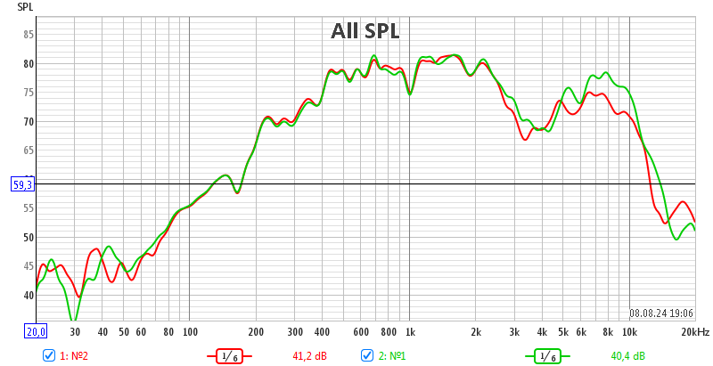

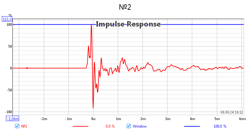

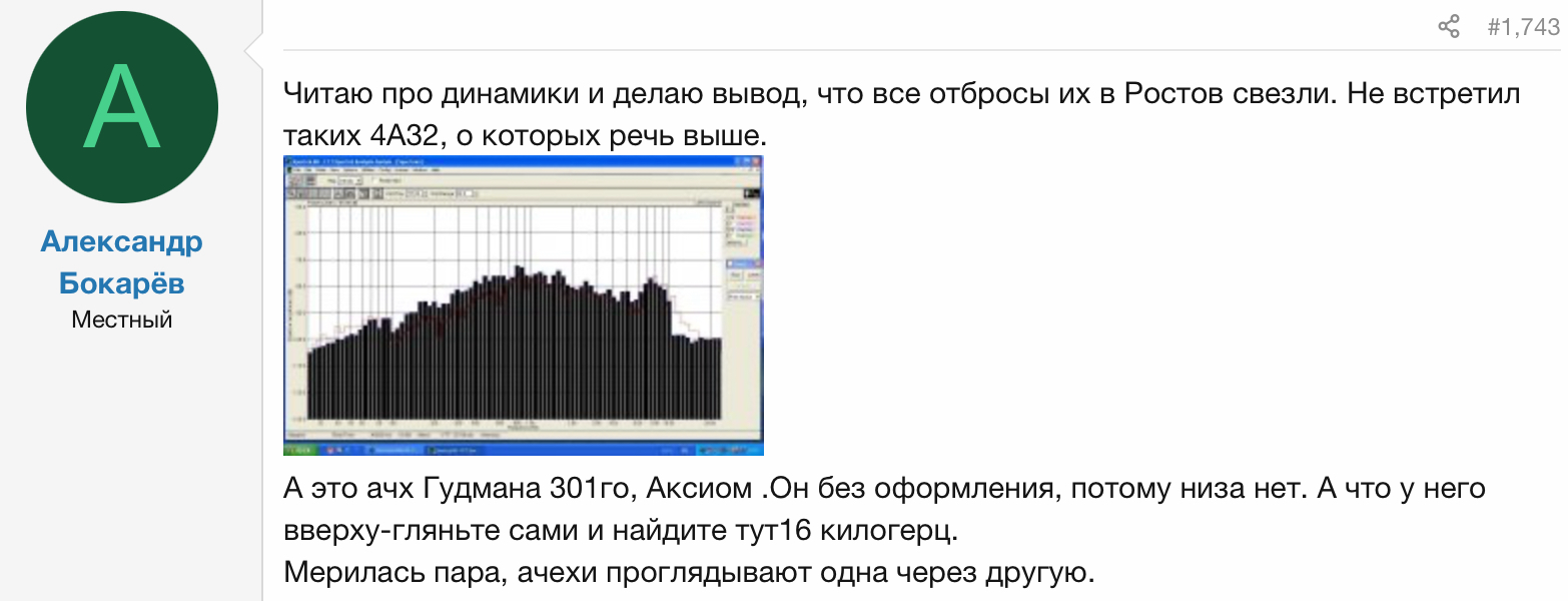

Ну и в чем отличия от Гудмансов?
Слушаю несколько дней без ящика на классике и джазе и есть стойкое ощущение, что нужно оформить как- либо.
Лупор типа Барбариса или ящик?

Какашка поющая. И вкусно поющая.
Когда-то, когда слаще морковки ничего не было. Сейчас без подпорок снизу и сверху никто даже голову в их сторону не повернет. Громкая альтернатива радиоточке в прихожей.
По шумомеру колибровал REW.
Точность шумомера ?????
Если так, то очень достойно. Попробуйте при 96Дб на дистанции 1 метр. Поглядеть, какой он энтот Сухов

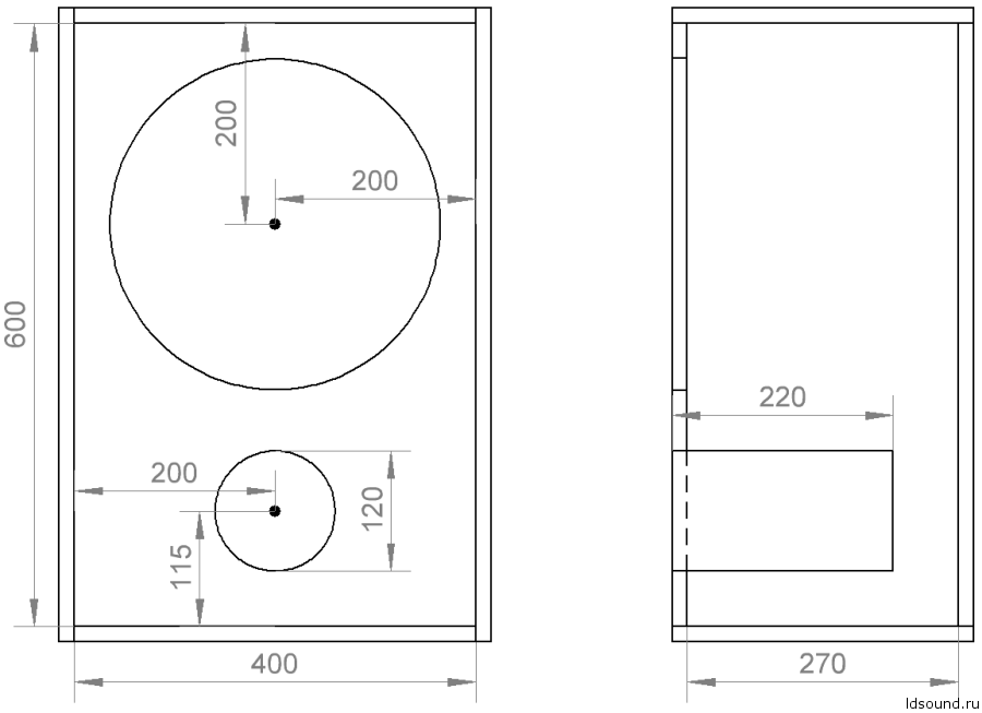

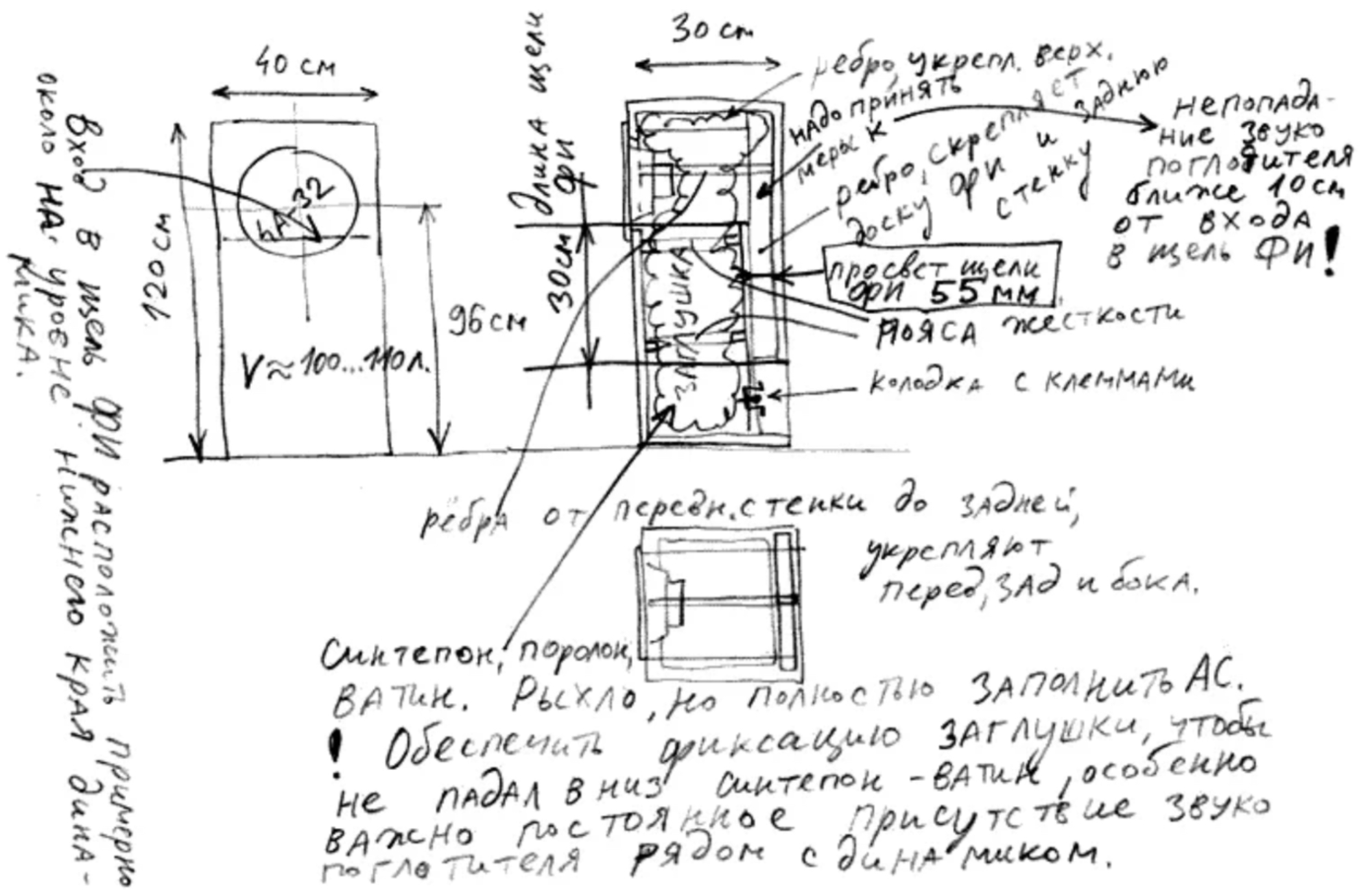

Так же, положил их на диван и слушал недельку. Звук класс. Следующий шаг - делать ящик, прикинул, понял, что будет большое и положил в шкаф динамики. Смотрел на работу Борща:
Это я видел. 65 литров для двенашки это не много.
Есть вариант от Клячина на 100 литров.

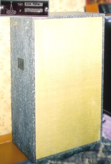

Обещали привезти родные корпуса под 4А-32, там где по одному ГГ стоит, не знаю что за корпус. Обмеряю как получу.
А смысл? Только информации ради.
Есть в наличии динамики. Нужно выпилить морду для имеющегося ящика и измерить ТС.
Прикинуть в Бассбоксе, что даст Клячинский и Борща.
25А-78 с одним 4а-32 около 100 литров.

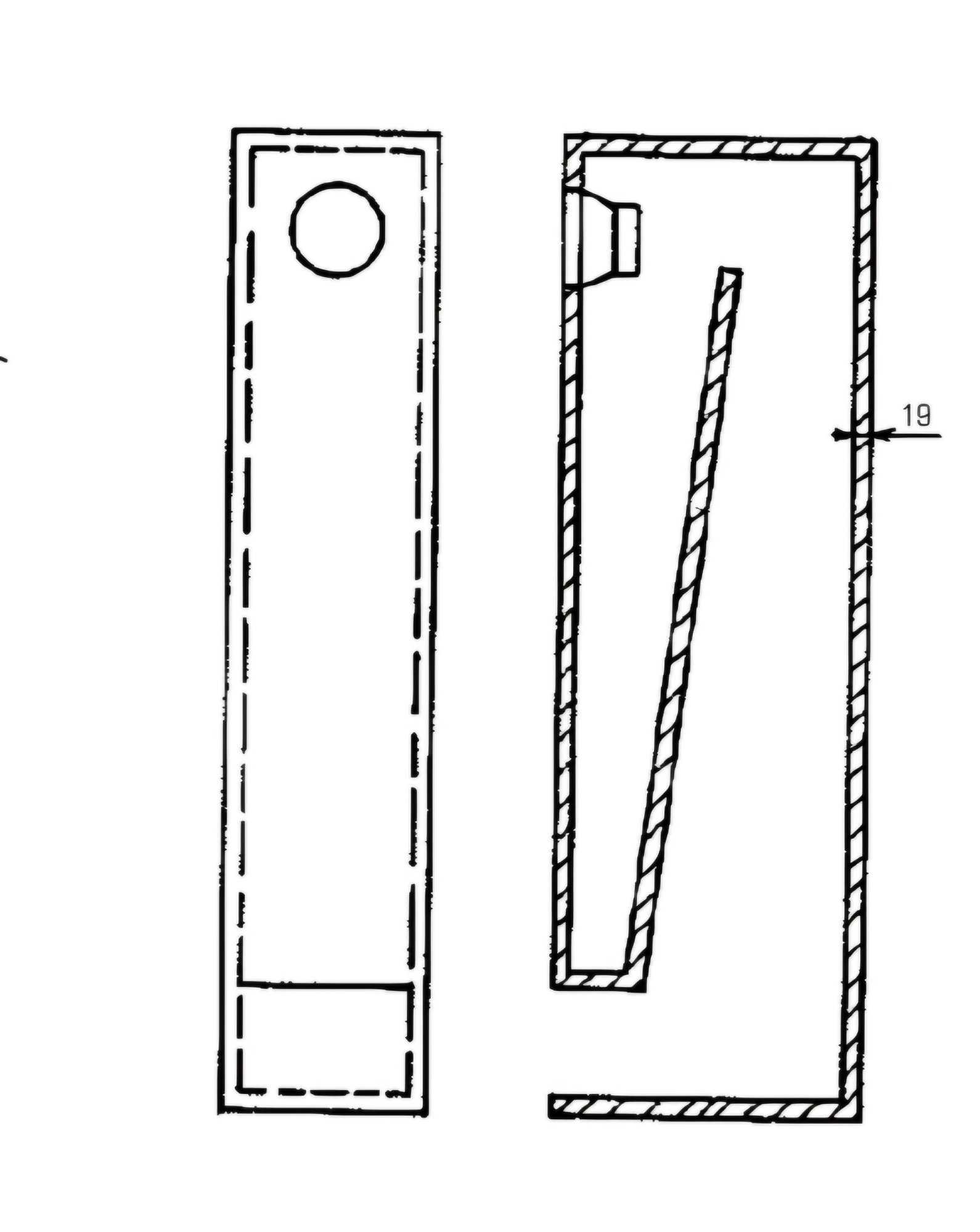

В соседнем городе довелось глянуть АЧХ 4А32, помещенного в Онкен, сделанный по чертежам из Вестника АРА. Увиденное огорчило , резко выраженная неравномерность, исправить которую , следуя поговорке от Резвого, во-первых, невозможно. а во-вторых , очень сложно . И сам звук дешманский, неряшливый. Кое-как свели с имеющейся пищалой, больше там помочь было нечем.
В то же время на паре таких динамиков, доработанных Сергеем Сергеевым , с недорогой пищалой Р-Аудио 409 , сделана отменно звучащая колонка. После доработки динамик уже перестал быть полноценным шириком, зато неравномерность в полосе пропускания уменьшена значительно.

Понимаю о чем вы .
Но всё же пока речь шла только об оформлений .
Я имел ввиду трубу войта .
Но ето как говориться, на вкус и цвет товарища нет .

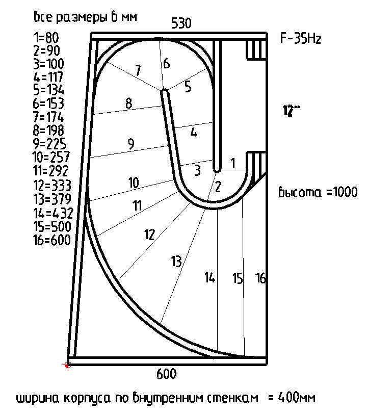

Понимаю о чем вы .
тОЖЕ ПОНИМАЮ. О ЧЕМ ВЫ. НО, помня откровенно позорное звучание такой конструкции с динамиком 4А28 и роскошный саунд простого ящика с 4А 32+ пишалка, предположу. что ящик как бы проше и лучше.
