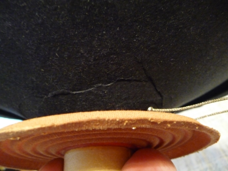

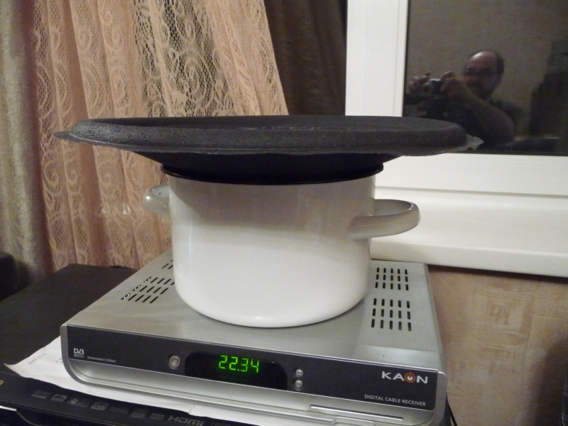

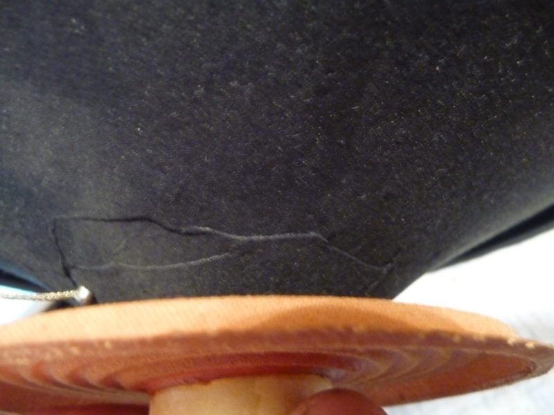

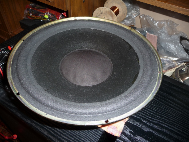

Можно даже без снятия колпака править если есть такая необходимость. Например как неизбежная порча поверхности диффузора. Приведу пример с 12" НЧ от Jamo BX-200.
Колпак большой и тканевый
Дефект края которого меньше диаметра колпака

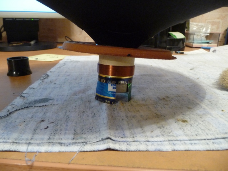

Изломы очень подвижны, поэтому груз невелик

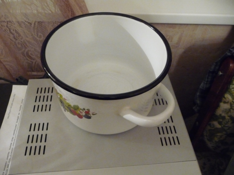

На финишной, уже второй и более густой смесью ПВА/вода, на шпильке Мх8 добавил ещё грузик.
Помогла обычная кострюля
Почему "посудина" не диаметром чуть большим чем края дефекта? Потому что под руками не нашлось ничего подходящего с нужной высотой (катушка), да и ЦШ приличного диаметра. В литровую кружку не влезла.
