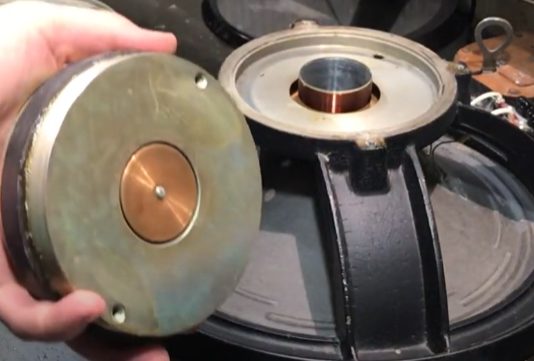

Давно хотел посмотреть подобну работу, спасибо. Не знал, что медь можно так накатать.
Ржавчины конечно ужас. Да и центровка керна думал лучше. Хотя может у него такой попался.
Медь можно так катать но не нужно.
Лучше стопки пусть так делают smile_1
Медь на кзв лучше делать с куска нормального круг или др. формы не суть главное обточить снаружи сделав норм. заготовку а после сделать стакан для напрессовки на керн.
Джавчина там 100‰ в итоге образуется потому что Эл. хим. коррозия есть такой предмет =) Металл разрушается нужно покрывать его а на вопрос чем я не дам ответ =)
