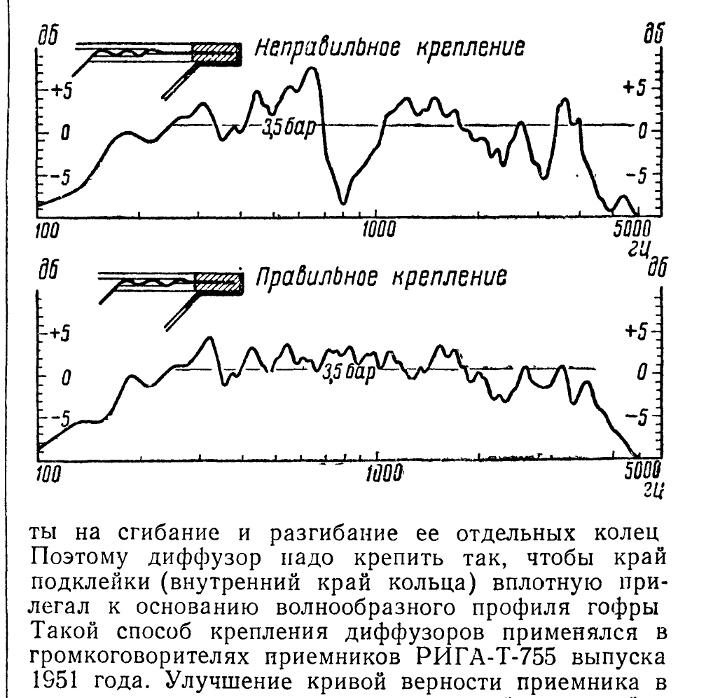

Помимо перемотки динамиков 4ГД-35, их пришлось чуть доработать.
В сети не единожды упоминалось о том, что горбит этот динамик в районе 2000...2500 герц из-за своего гофра. Верней его внешней части. Той, что расположена между последней складкой гофра и корзиной. Рекомендовалось вклеить кольцо из тонкого картона с внутренним диаметром как раз по низу этой последней складки гофра.
Кольца были вырезаны и вклеены на положенное им место. Но можно и так:
Можно было и не переклеивать. Просто сантехническим силиконом пролить от картонного кольца да первой волны. Мороки всяко меньше в разы.
Придерусь. Это способ против впадины-гадины, а не против горба, который действительно уродует 4ГД-35.
Обратите внимание, что приём применили в 1951 году (значит придумали куда раньше).
Но потом, в силу рацилизации, инновации и цифровизации этот способ успешно "забыли".
Проще всего делается переклейкой картонных секторов.

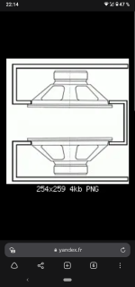

А что скажут специалисты по поводу такого АО?тут и ящик открытый,и нч как бы должны быть
я НЕ специалист. Откуда тут НЧ возьмутся по сравнению с ОЯ? То же акустическое короткое замыкание, те же параметры динамиков. Откуда? Тот же ОЯ сложенный пополам и ящичных резонансов должно добавиться.
Вот _pilaтакой ящик будет значительно сложнее.
Про картонки даже не вспоминаю.
Я понимаю, хочется экзотитки, Кока-колы с ортофосфорной кислотой (поэтому эта кола ржавчину растворяет). Ну так кто мешает?
Вычурные конструкции очень редко могут быть жизнеспособны.
Пример.
Наутилус. Вот только неизвестно, если поставить те же динамики в обычный ящик, намного ли хуже будет. А по трудозатратам и стоимости эти два варианта и сравнивать нельзя.
Человека ещё можно обмануть выпендрёжным корпусом, он припишет те качества, которых нет.
Физику - не обманешь.
