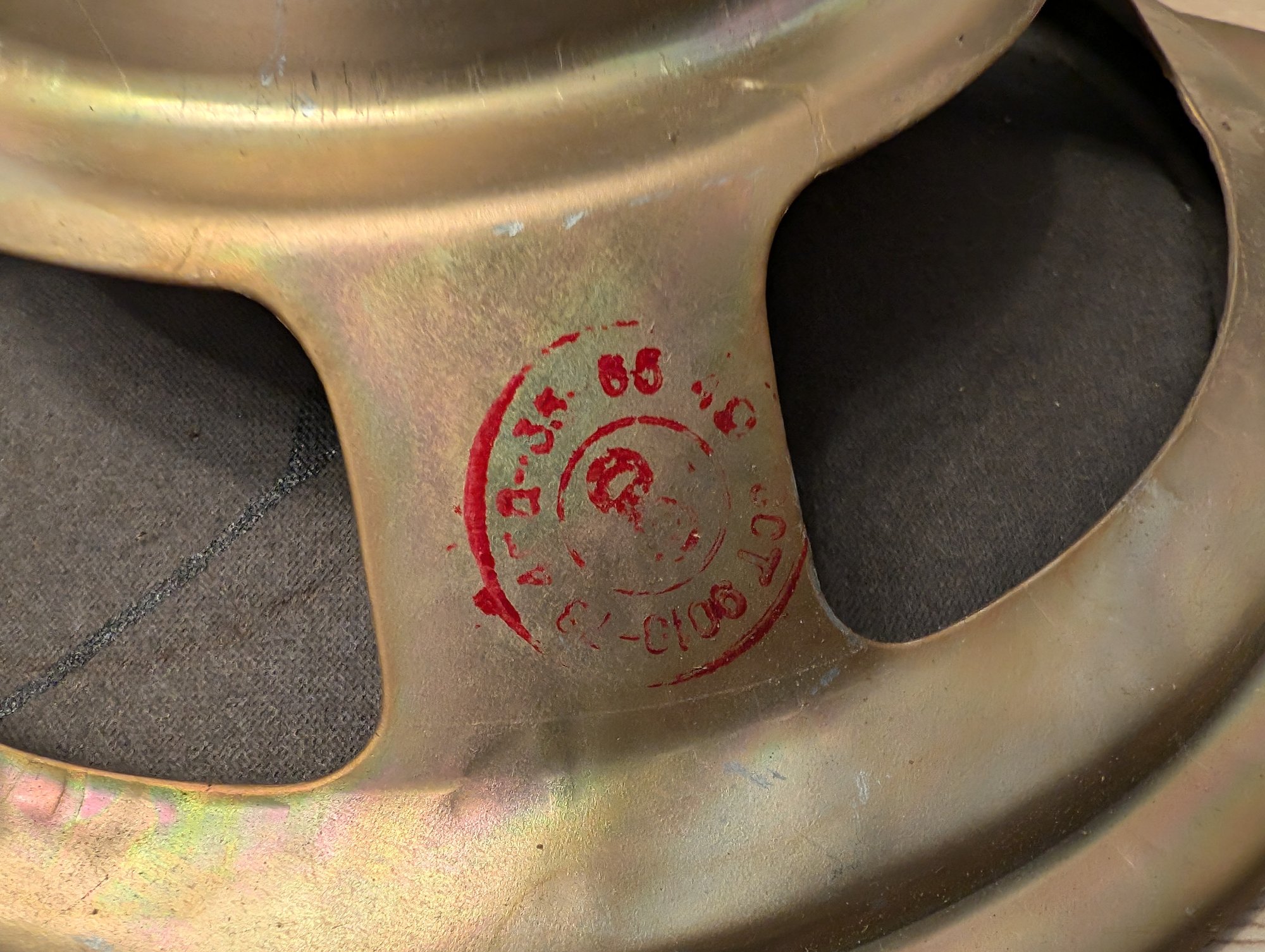

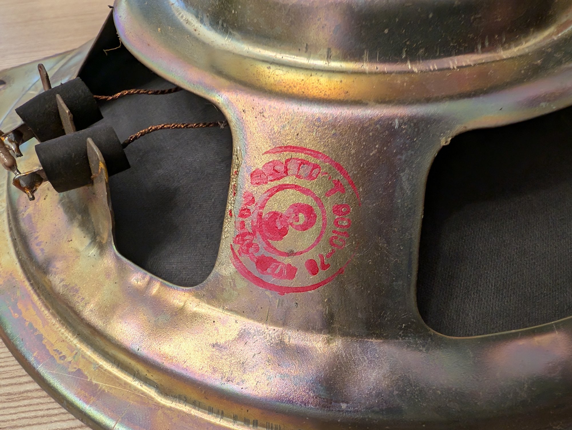

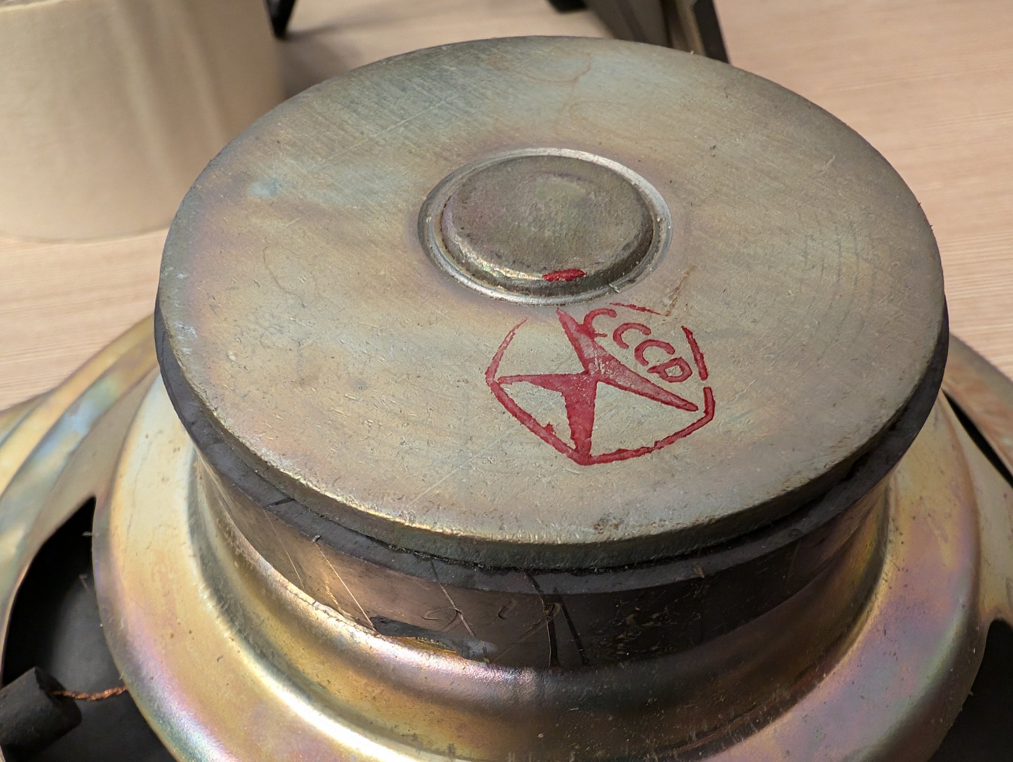

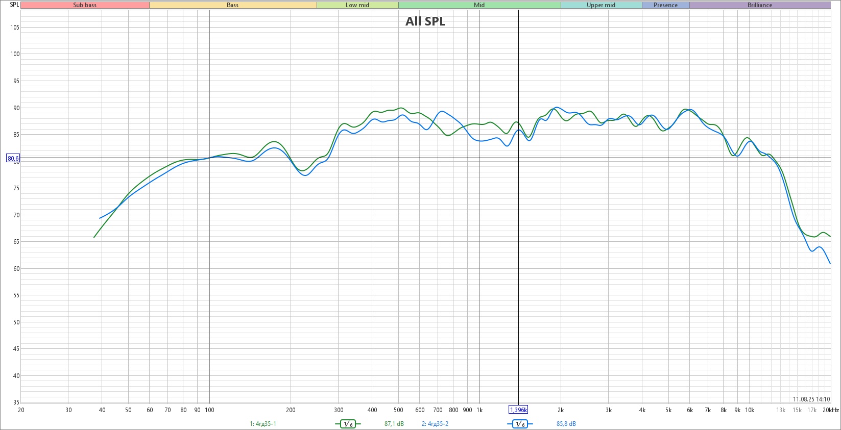

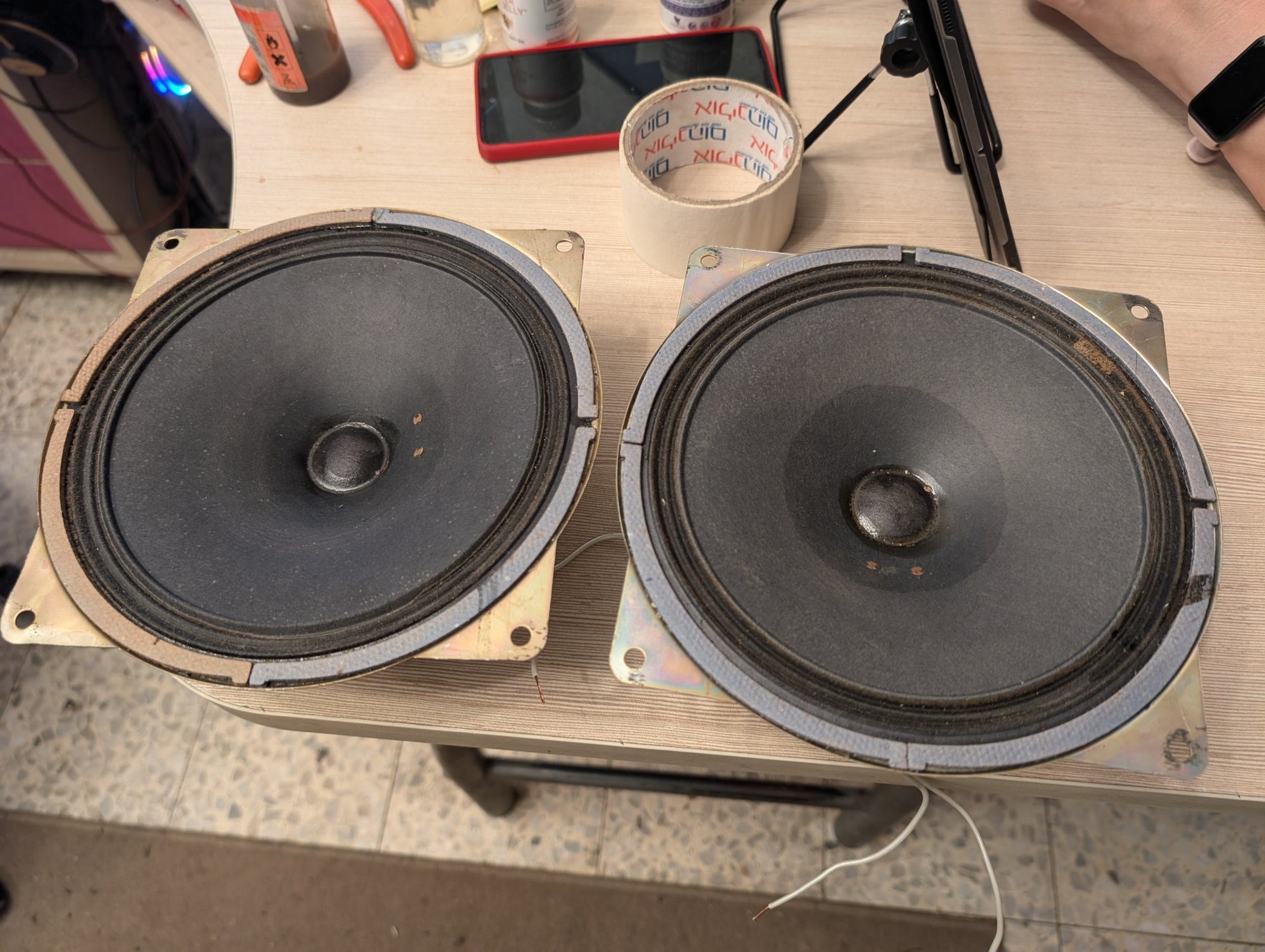

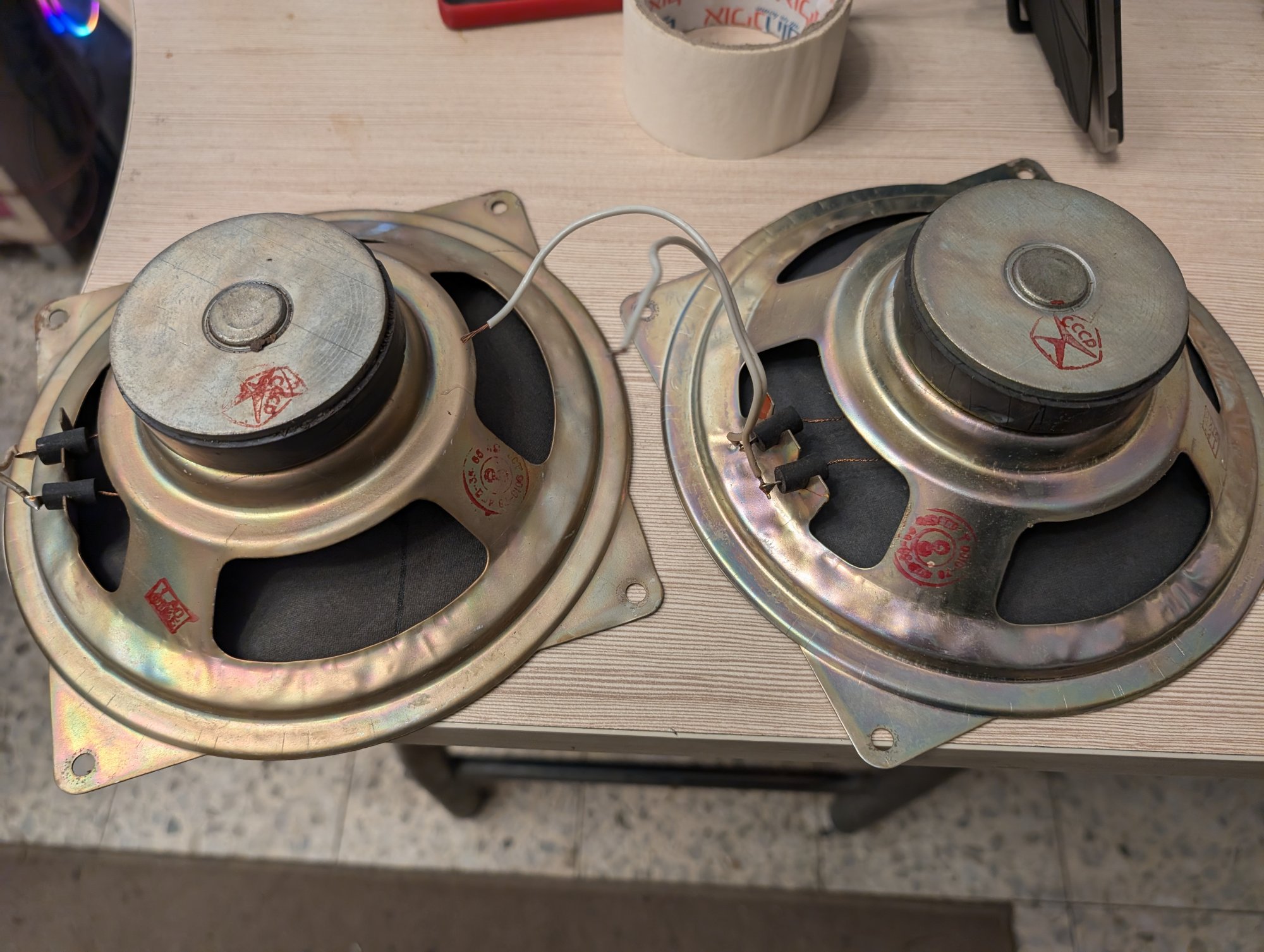

Досталась пара 4гд35:
PXL_20250811_105235539.jpgPXL_20250811_105312169.jpgPXL_20250811_105254543.jpgPXL_20250811_105303692.jpgPXL_20250811_105257420.jpg
Fs = 81.64 Hz
Re = 4.85 ohm[dc]
Le = 78.22 uH
L2 = -194.25 uH
R2 = -9.52 ohm
Qt = 1.73
Qes = 2.10
Qms = 9.91
Mms = 8.48 grams
Rms = 0.433387 kg/s
Cms = 0.448016 mm/N
Vas = 28.77 liters
Sd= 213.82 cm^2
Bl = 3.169099 Tm
ETA = 0.72 %
Lp(2.83V/1m) = 92.83 dB
Fs = 78.66 Hz
Re = 4.50 ohm[dc]
Le = 75.45 uH
L2 = -180.34 uH
R2 = -8.97 ohm
Qt = 1.47
Qes = 1.81
Qms = 7.93
Mms = 8.36 grams
Rms = 0.526106 kg/s
Cms = 0.489528 mm/N
Vas = 31.43 liters
Sd= 213.82 cm^2
Bl = 3.205786 Tm
ETA = 0.81 %
Lp(2.83V/1m) = 93.70 dB
Added Mass - Constant Cms Method:
Driver unbaffled
Added mass = 43.80 grams
Membrane Diameter= 16.50 cm

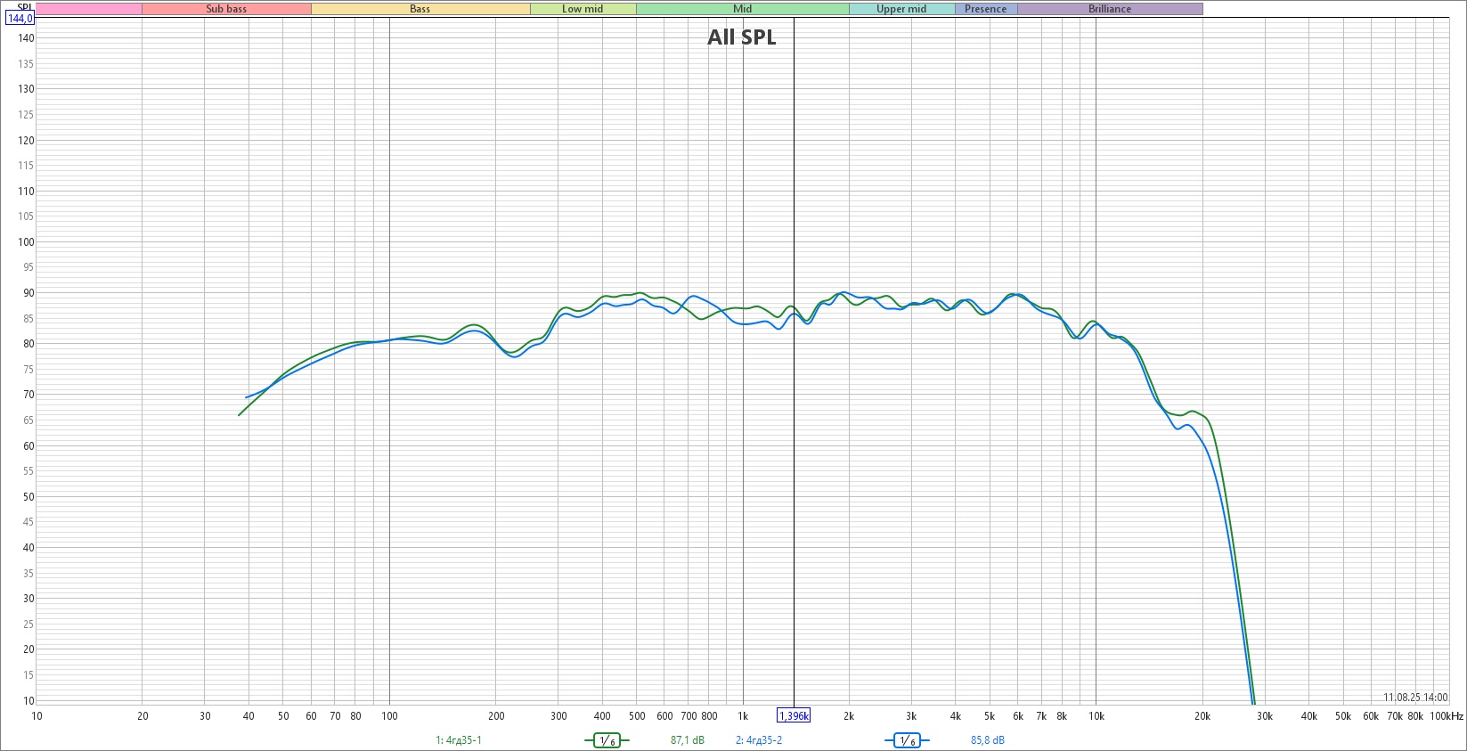

АЧХ:
Метод измерения:

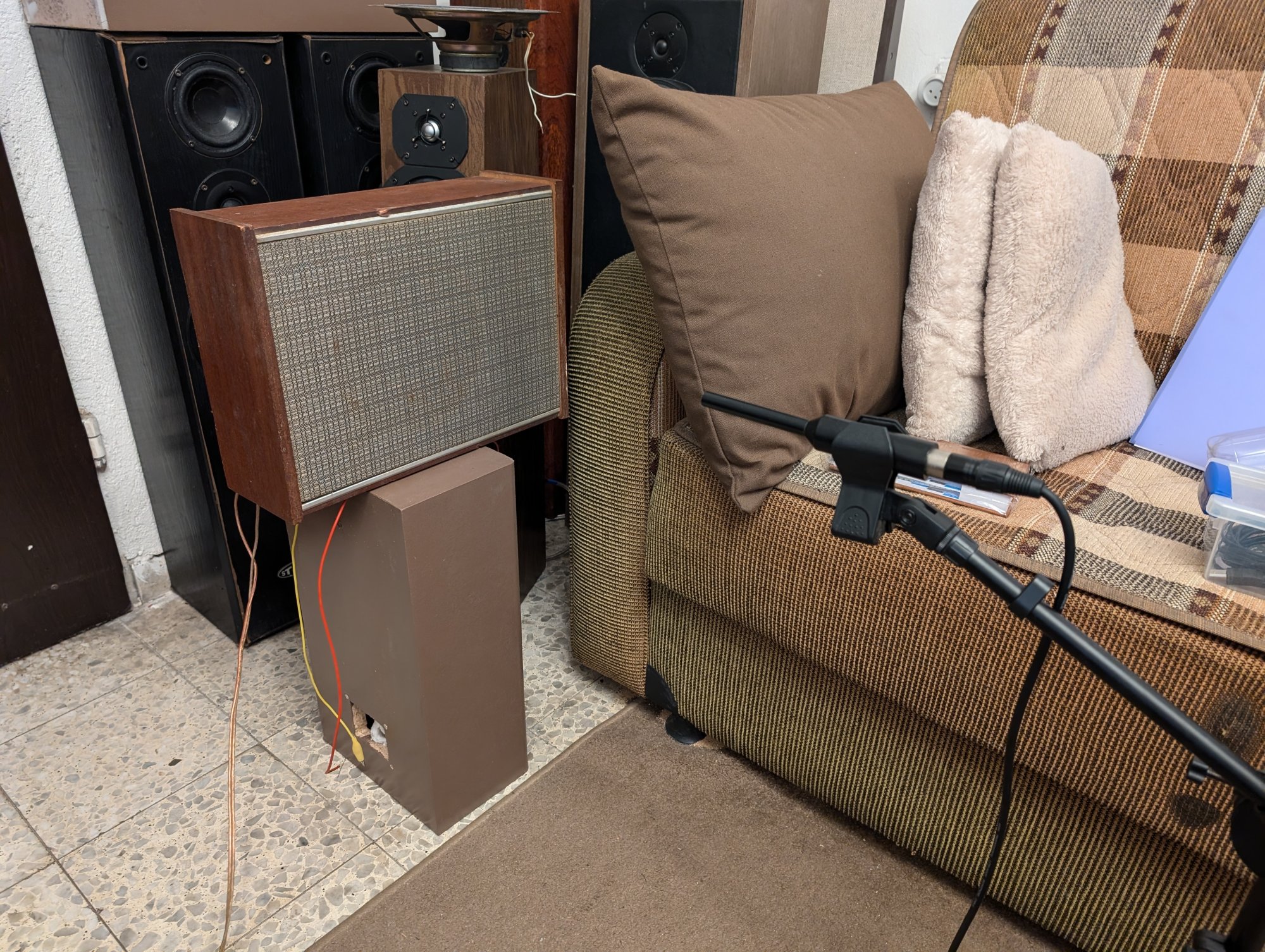

ОЯ, примерно 40см.

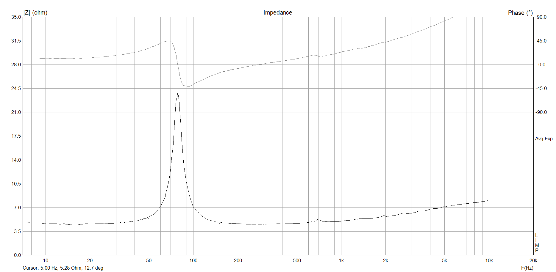

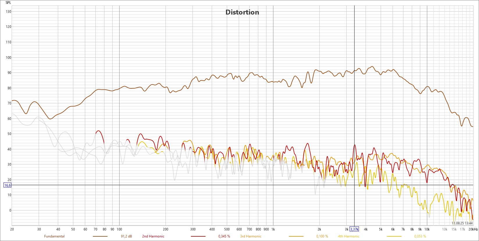

Гармоники, импеданс:
По мне - более чем неплохо.
Посмотреть вложение 146999Посмотреть вложение 147003Посмотреть вложение 147000Посмотреть вложение 147002Посмотреть вложение 147001

АЧХ:
Метод измерения:
ОЯ, примерно 40см.
Посмотреть вложение 147006Посмотреть вложение 147007Посмотреть вложение 147005
Круто свезло. Мне больше попадались двугорбые АЧХ с провалищем в районе 1000-1500 Гц.
По гофрам пройтись ПИБʼом и с тыла обильно-толсто на стыке подвес-корзина.
Стоит ли? обратно не сотрешь... АЧХи и так образцово-показательные. Можно и загубить.
Да сам не ожидал. Пребывание на помойке в Хайфе видимо укрепило их дух=)
Гофры немного. Заметно сгладит кривульку.
Стык корзина-подвес – им на благо, дабы избавиться от этой телепалки.
