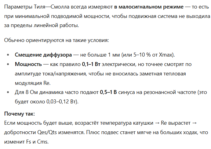

По поводу мощности при которой проводить измерения. Обычно все измеряют без усилителя, от выхода звуковой карты. Насколько это верно? Как мне кажется на рабочей мощности динамика параметры ТС несколько будут отличаться.
И что-то мне подсказывает что обычно производитель измеряет ТС на мощности 1Вт.
На такой мощности как мне кажется незакрепленный грузик будет точно подпрыгивать.
ну разве что очень сильно уменьшить подаваемую мощность чтобы диффузор не трепыхался
С выхода Headphone.
Для точных измерений достаточно на динамик от 0.1-0.2V RMS.
С одной стороны, динамики линейны в весьма широком диапазоне подаваемых мощностей.
С другой стороны, законы физики гласят: максимальная нелинейность на начальном участке и "максимальном" участке.
Это касается всего, с 7-го класса помню закон Гука - это тоже самое. Кроме того, на ничтожной мощности, и микрофон мало что получает, сигнал на уровне окружающих шумов, это очень плохо.
Поэтому (вижу что и Вы мои статейки не почитываете поскольку там я объяснял длинно, подробно, с цифрами и картами в руках), я проверял на всех режимах и РЕКОМЕНДУЮ делать УНЧ (который привёл, и схему нарисовал, и печатка есть, но всё не впрок) мощностью до 4 Вт. Долго перечислять аргументы.
Но измеряю обычно на меньшей мощности 1...2 Вт, и в статье делал примечание: для самбухерных динамиков надо мощность повыше, но я их в рот не беру, жую нормальные динамики.
Коротко и на пальцах. При рекомендованном автором программы без усилителя резисторе 100 ом и нагрузке 4 ом, при наимаксимальнейшем напряжении 1 В, получаем на нагрузке.
Ток = 1/(100+4)=10мА. Мощность (0,01х0,01)х4=0,0004 Вт или 400 МИКРОватт. Измерять можно, но потом не выкладывать сюда что получили и не вякать.

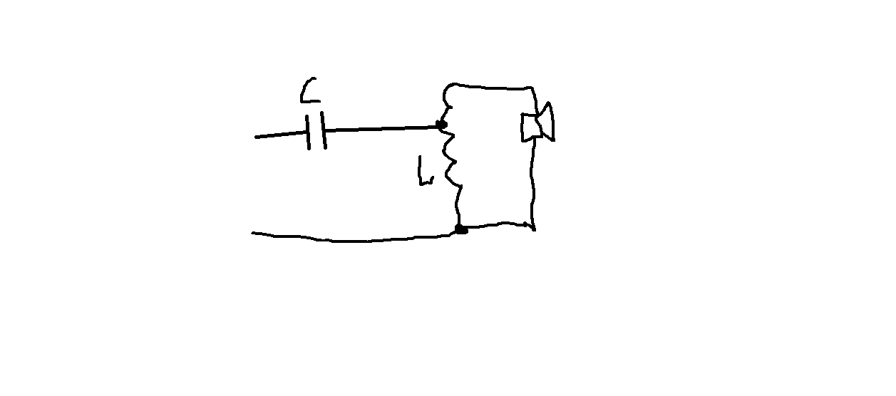

включить пищалку через повышающий автотранс,он простой тк частота высокая
причем будет индуктивностью фильтра если правильно расчитать
    5.5 KB · Просмотры: 90

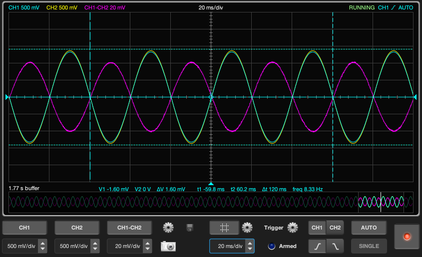

Это с моей самой простой мерялки – наушниковый вых/лин.вх. Жёлтый – напрямую с вых. на вх. (референс –> 2.7 Vpp, не довожу до клипа), голубой – вх. через резистор Rsense 99.8Ω, фиолетовый – референс-минус-Rsense (80mV, норм). Частота 25Гц.
Андрей! Ну Вы меня огорчаете. Если я правильно понял, графики с выхода на вход звуковой карты. Но ведь вход звуковой карты условно высокоомный!! Обычно 5...10 кОм а динамик 4 ОМ. ЧЕТЫРЕ. Поэтому автор программы и рекомендует при подключении звуковой карты доп.резистор 100 ом и это для выхода под наушники. Даже не 27 ом как с усилителем, полагаю у него были на то основания.
Да, знаю, что на выход звуковой карты или CD плеера обычно ставят резистор тоже 100 ом, я об этом умолчал потому что это дополнительно ухудшает ситуацию с точки зрения нагрузки и напряжения на ней.
Огромный динамический диапазон звуковой карты позволяет нормально измерять даже при таких низких уровнях, но дело не в этом, а в том что на динамике у которого мы измеряем не только импеданс, но и механические параметры при которых диффузор динамика должен трястись, двигаться, а не стоять на месте что почти происходит на мощности в микроватты.
Ещё раз пишу, что на худой конец (не путать с Худом) можно так делать, но не нужно т. к. нет гарантий что измеряемый динамик будет линейно работать в этой области. Ну и зачем себя самообманывать?
