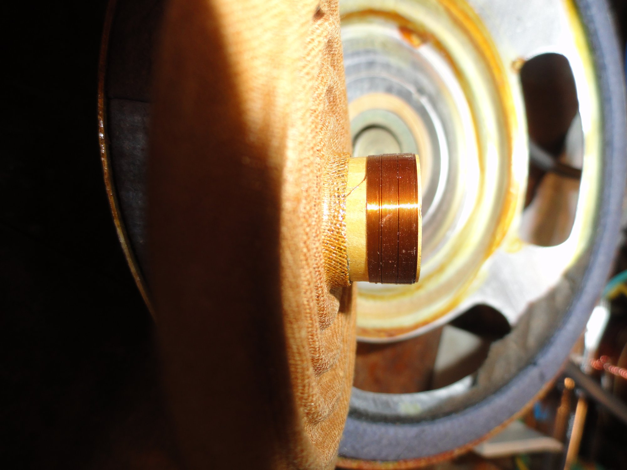

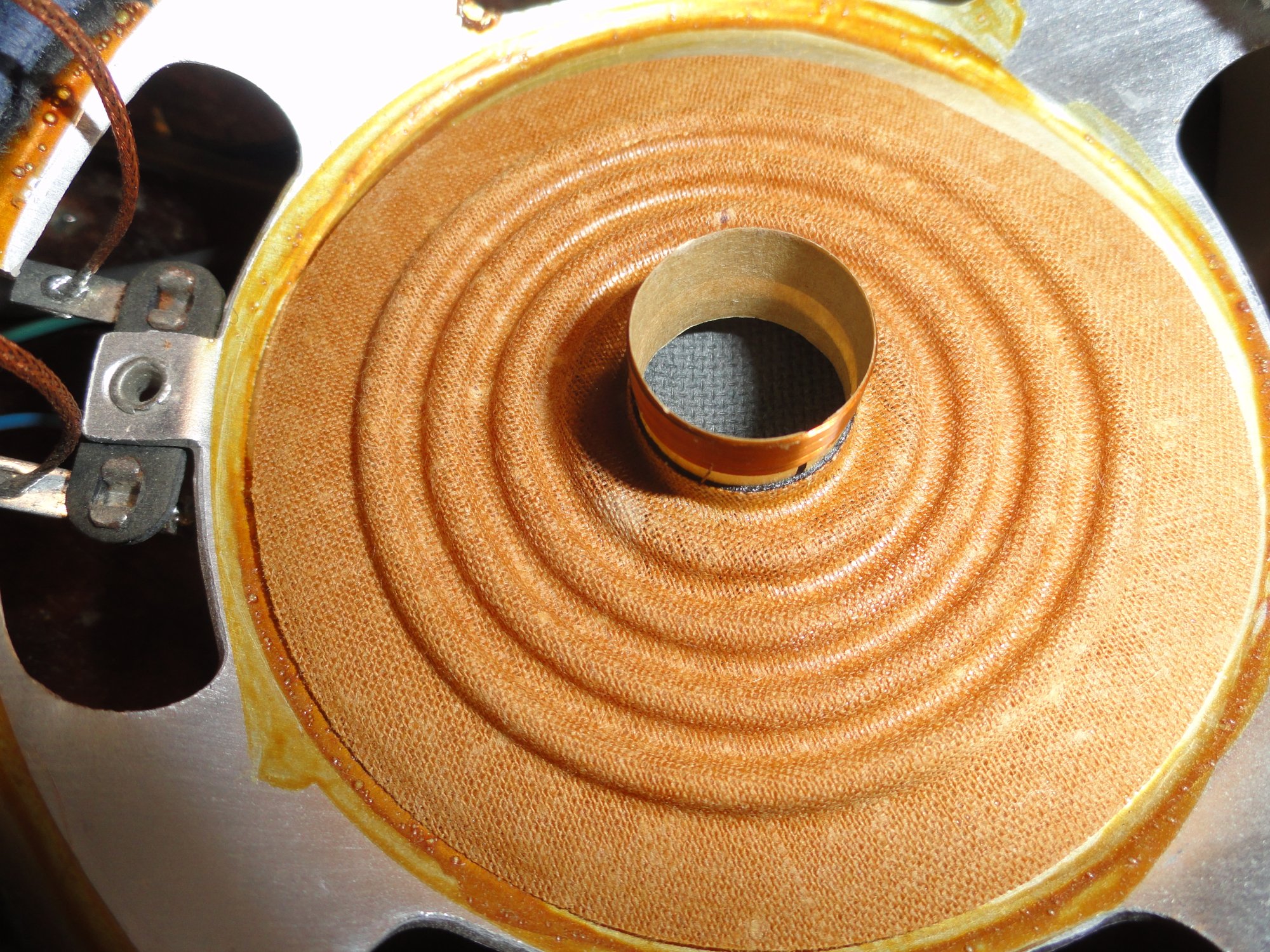

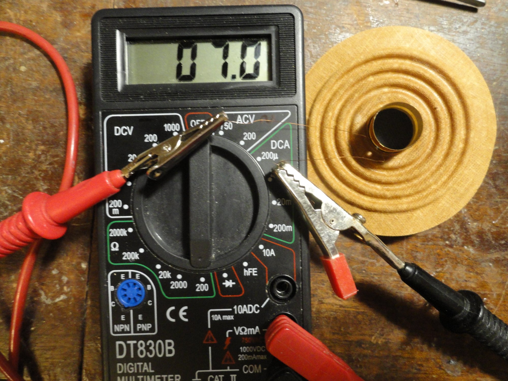

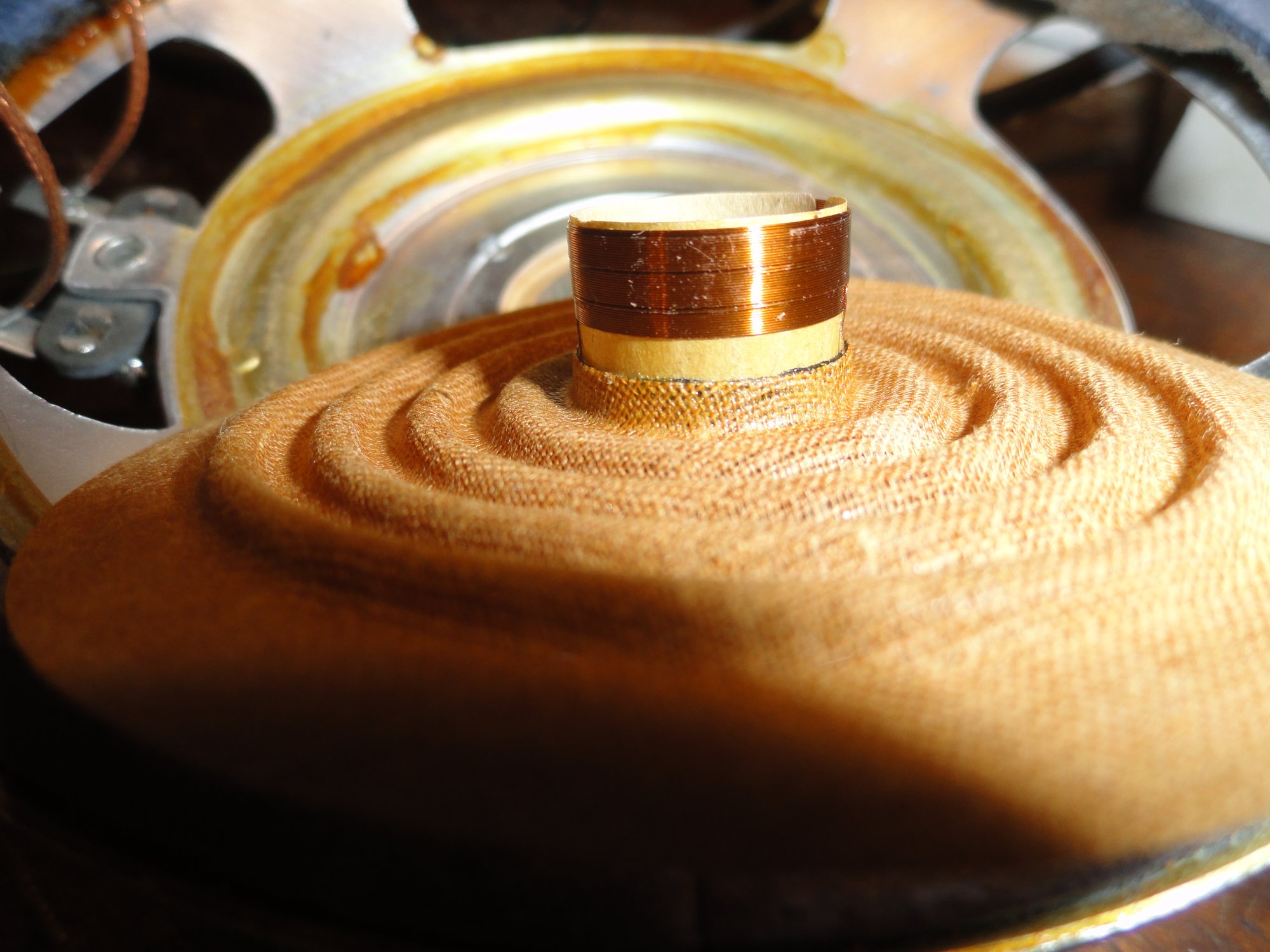

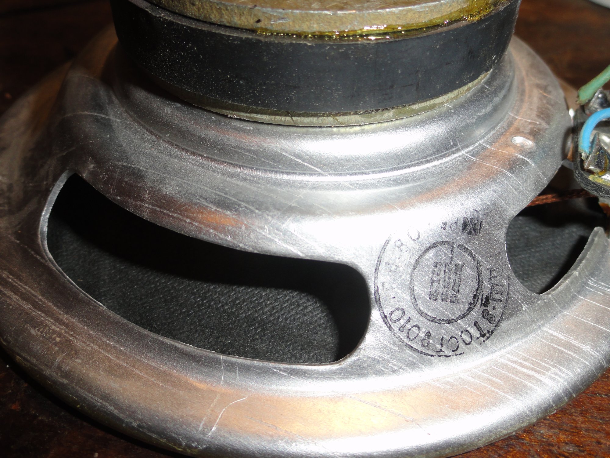

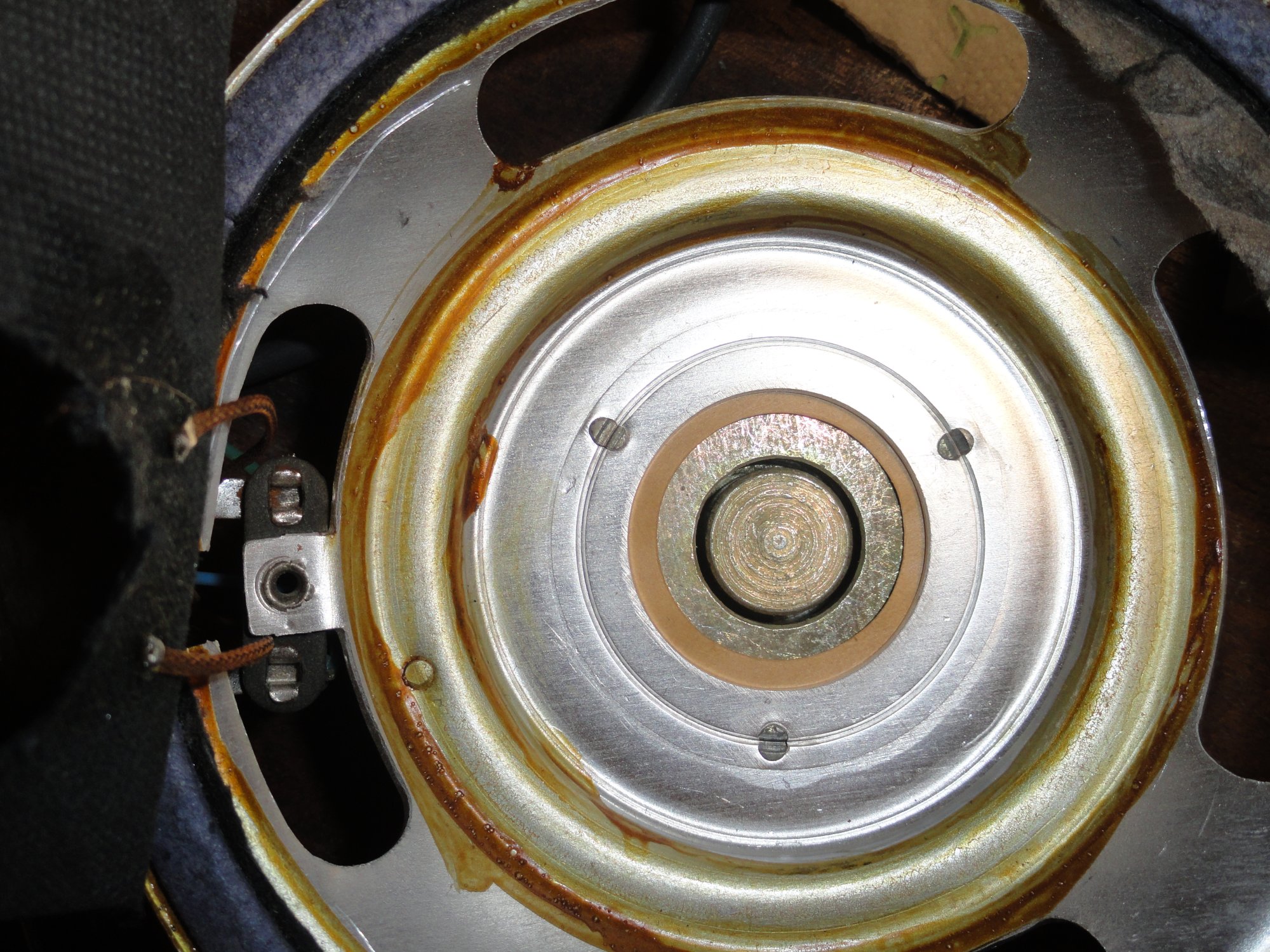

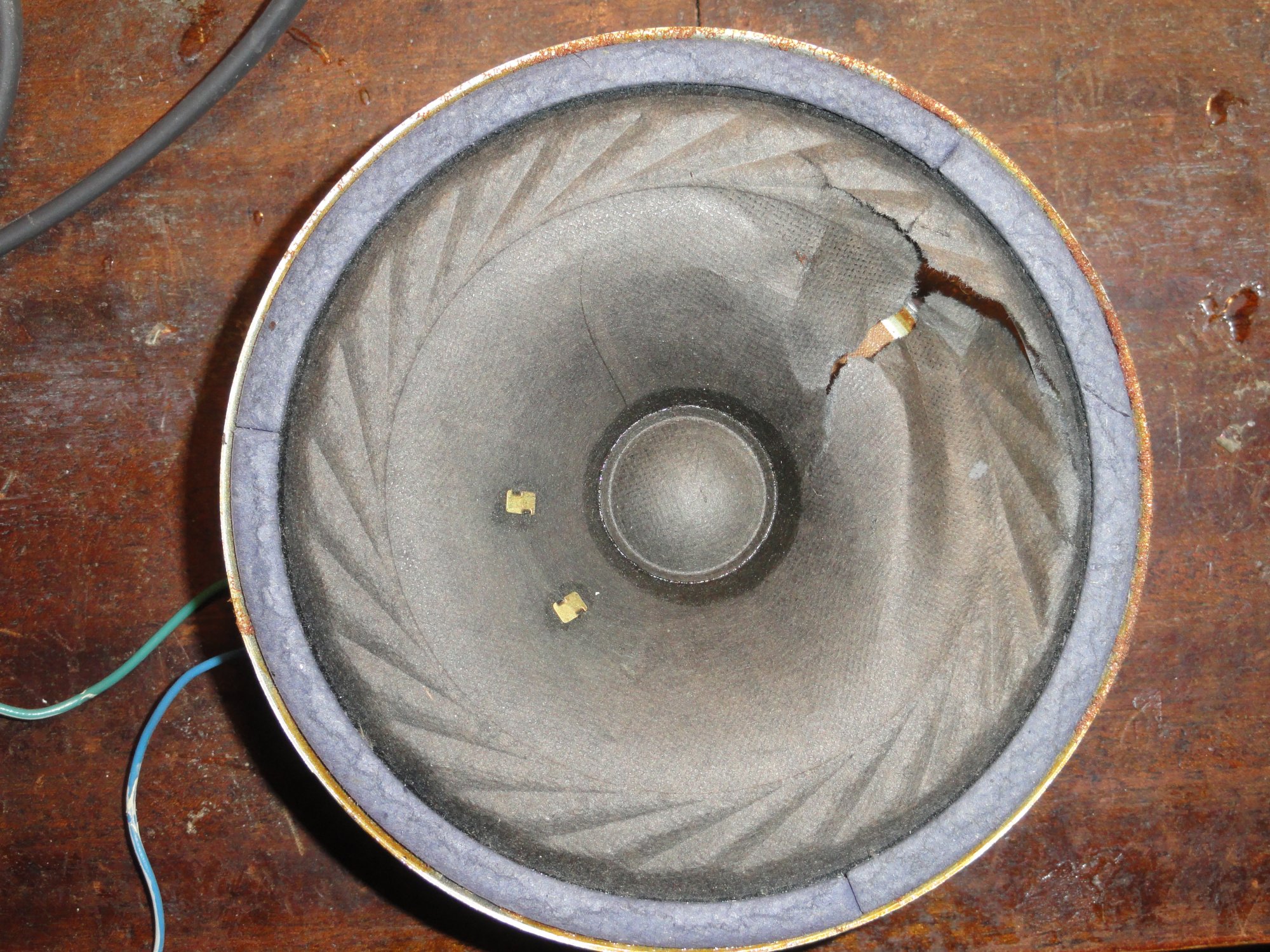

Полез в кладовку и нечаянно, по забывчивости, повредил диффузор 4гдш-3-8. Динамики,действительно,неплохие... И так как он поврежден, решил разобрать и посмотреть на предмет недомота, оказалось, что недомот не 1 или 2витка, а все 10 и более. Решил измерить сопротивление=6,4 ома. То есть по сопротивлению хорошо с учетом большого недомота. Скорее всего, и остальные из этой же оперы... При разборки шайба с лёгкостью отошла от диффузородержателя. В общем, как-то расхотелось что-то сооружать на них.
Высота намотки 1-го слоя 4,9мм. Высота 2-го,-3,3мм.

А кто пишет, что такой недомот это плохо?
Их делали специально, для повышения линейности, симметричного смещения подвижки в обе стороны при большойамплитуде сигнала.
Для простой магнитной системы, где керн вровень с фланцем, это нормальное техническое решение.

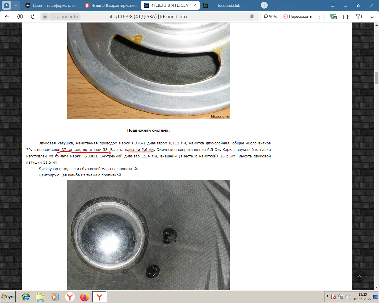

Технические характеристики, инструкция https://ldsound.info/4-gdsh-3-8-4-gd-53a/?ysclid=mhg4v8ryx1381190665

Завод всегда имел право вносить изменение в конструкцию.
По паспорту недомотано 5 витков, по факту - больше.
Не вижу никакой проблемы и трагедии.
Когда делаю "ап", то всегда удлиняю керн. В таком случае второй слой можно доматывать до конца.
Правильное решение, особенно если сделаны при мишке меченом или борьке-пьяницы. Написал бы это и раньше, но на 100% вы бы не послушали, а только обиделись бы.

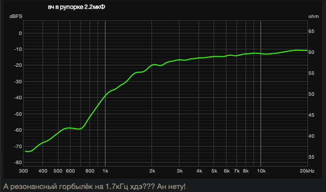

Вот кетацкий ML-шептун первым порядкос в трактрисообразном рупорке (фэйс-панель толщиной 20мм, вч взаде панели, лупорок образован "дыркой" в пенели).

Андрей,а без кондера как выглядит АЧХ сего изделия? Мой китаец имеет спад на вч,если ставить 2мф получается относительно ровно,но взбрык на резонансе остаётся.нужно конкретно с ним позаниматься.
