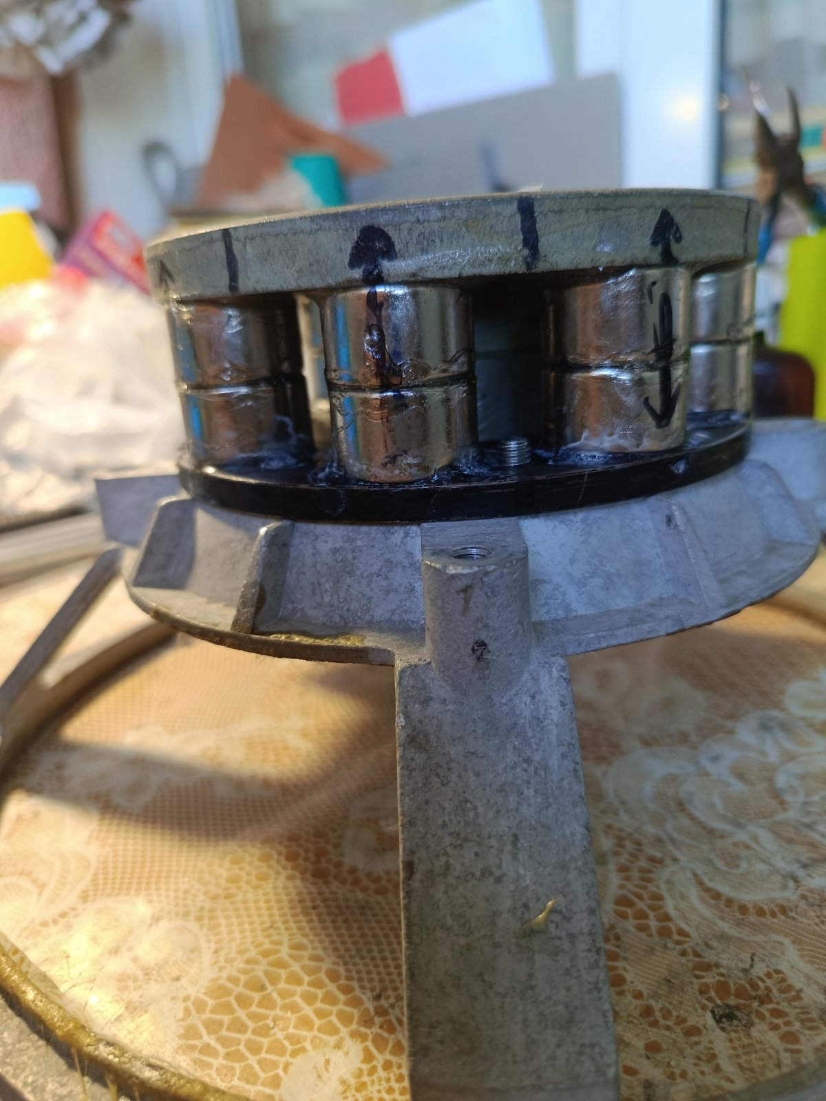

скорее всего предложение было экономить металл, как раз из-за того, что и 5 мм было абсолютно достаточно для 0,9 Т индукции в зазоре и металл нижнего фланца еще как минимум далек от насыщения.
Точно попали. Нижний фланец 5 мм ушел в насыщение, думаю при 8 мм было бы 1,6 или чуть выше.
Александр, у вас таблетки чуть торчат наружу. Сколько видел самодельщиков-у всех именно так же. Кроме того, у советских динамиков типа 75гдн ферритовое кольцо магнита так же чуть выступает. Вы не в курсе отчего так делается?
Тут все просто, таблетки 30*10 и просто не поместились. Специально делать так нет смысла абсолютно никакого. В остальных случаях банальная экономия железа, так как чем больше площадь фланца, тем больше индукция в зазоре. Высота магнитов влияет меньше чем площадь на конечную индукцию в зазоре.

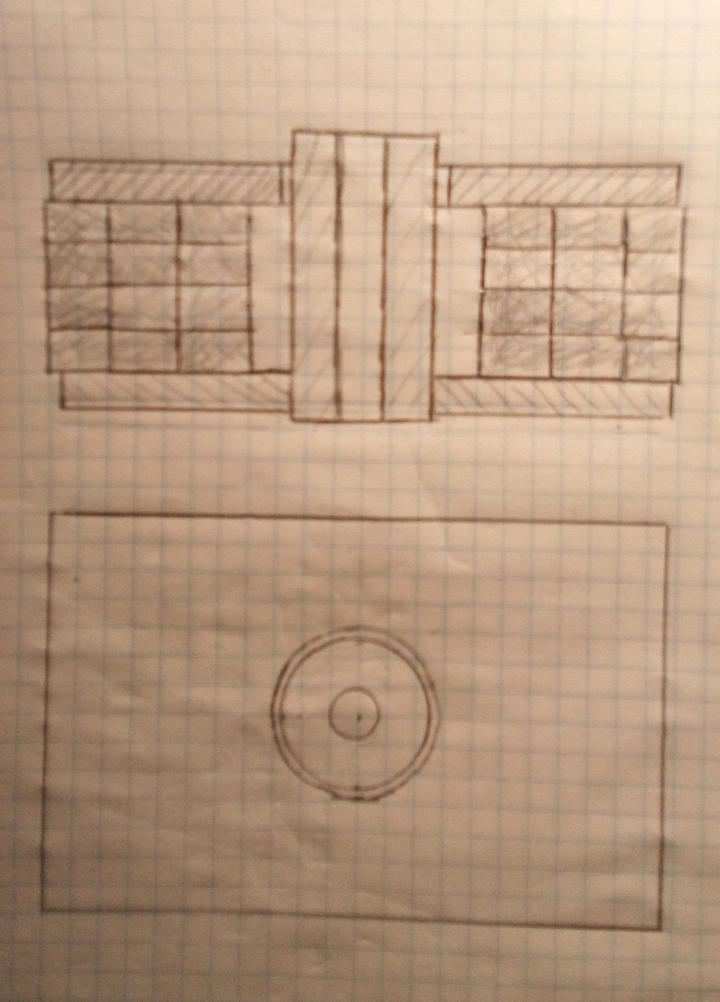

у меня есть 30"20"10 прямоугольные таблетки неодима штук 30 и 60"30"20 10шт.
Якщо дівати їх нікуди, то на 30х20х10 можна щось спробувати.
Я б їх в щось менше за розмірами поставив. Але МС до них тулиться саме такого типу, як на малюнку.
Скобоподібні МС зручні - видно край котушки і її обмотки, легко контролювати її положення, можна центрувати при збиранні через МС. При потребі можна чистити обидва люфти зазору знову ж таки через МС, без розбирання і відклеювання пилезахисного ковпачка. Ще одна перевага - чудове охолодження магніту. Що актуально з неодимом.

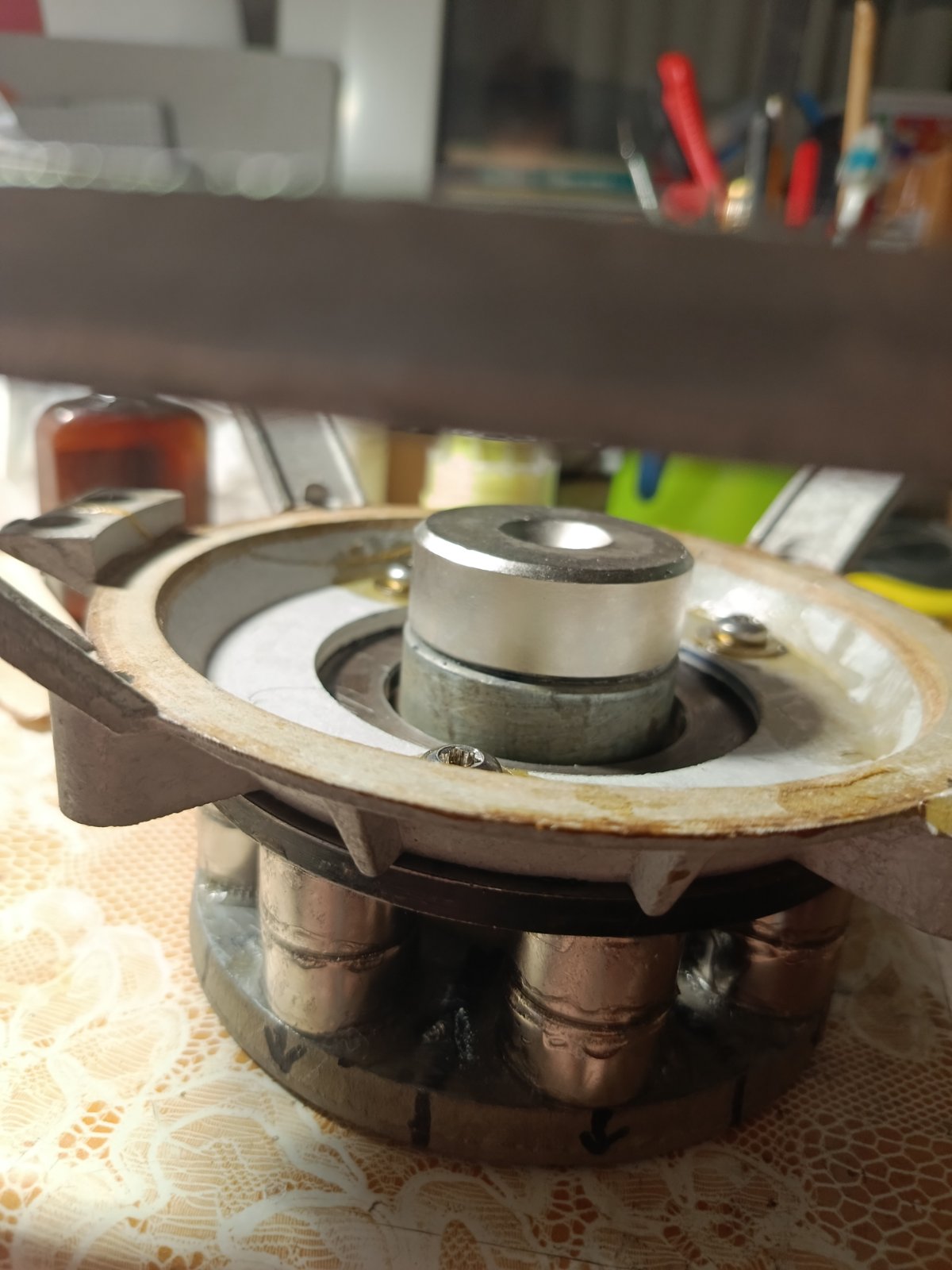

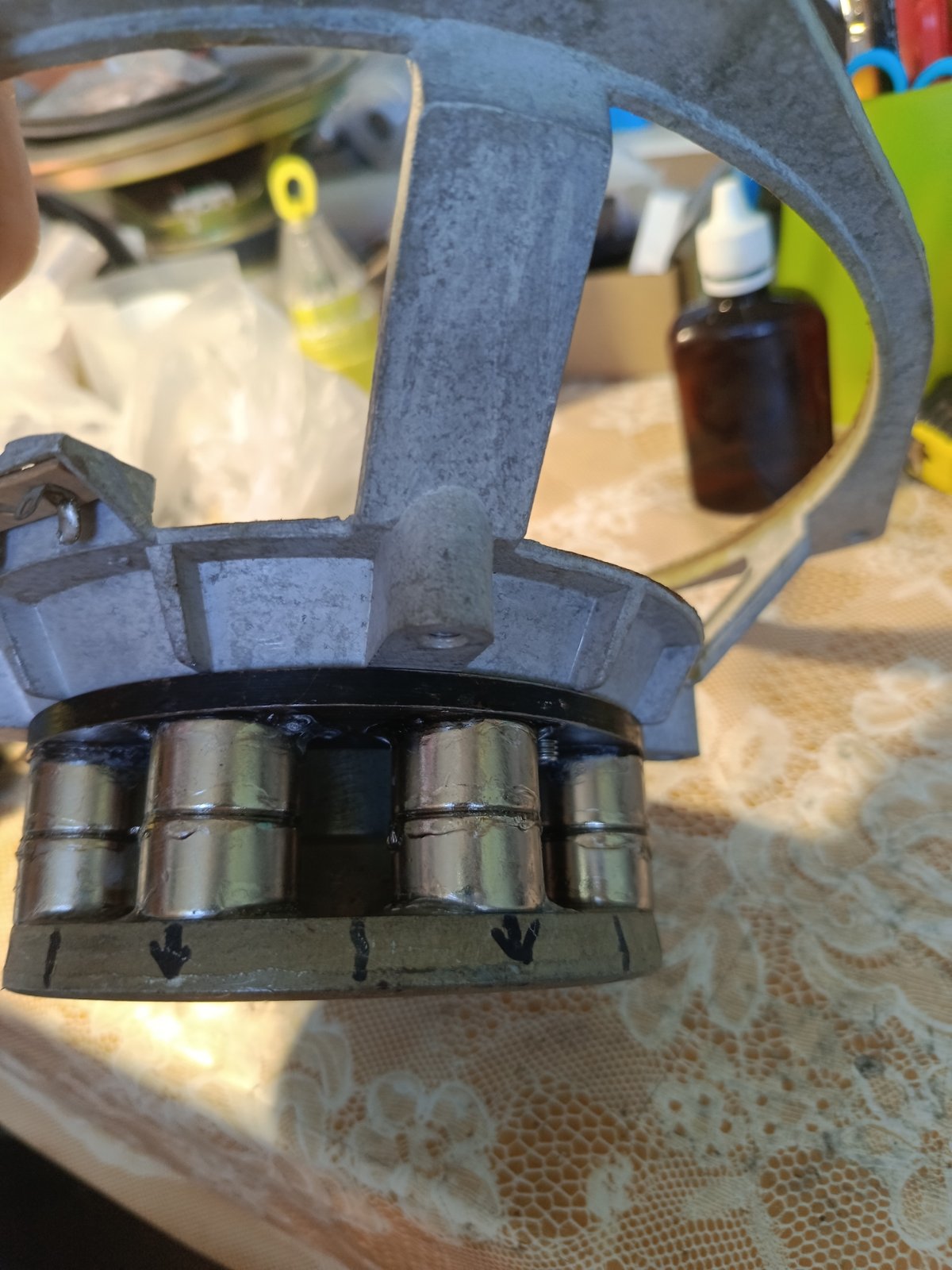

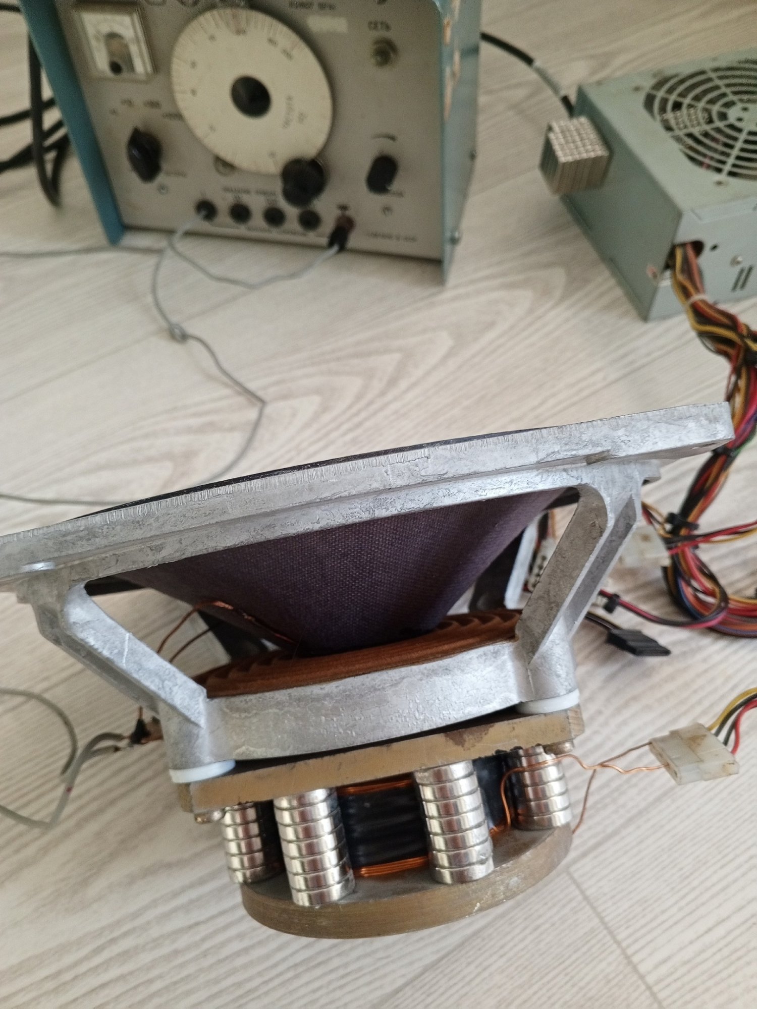

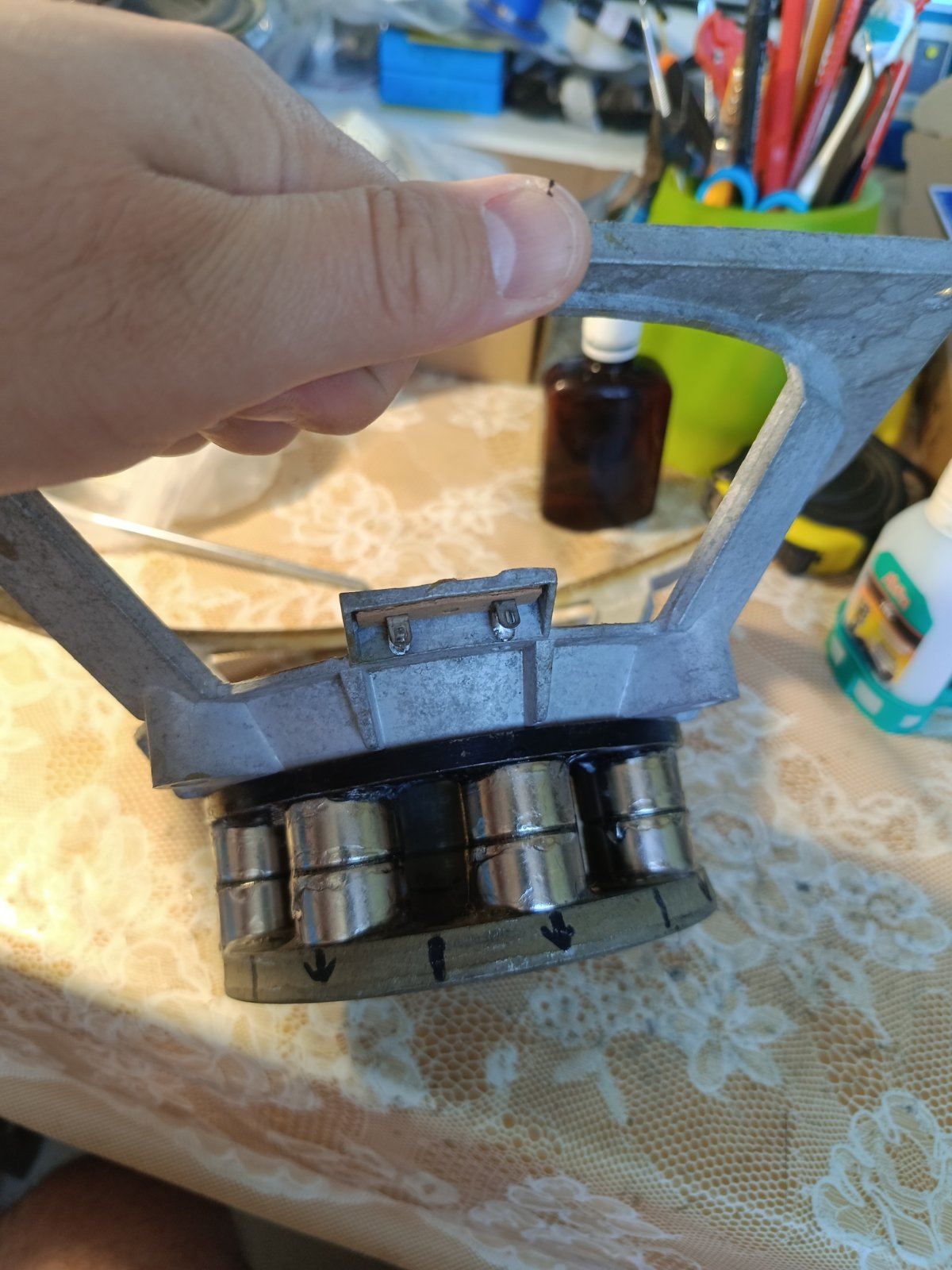

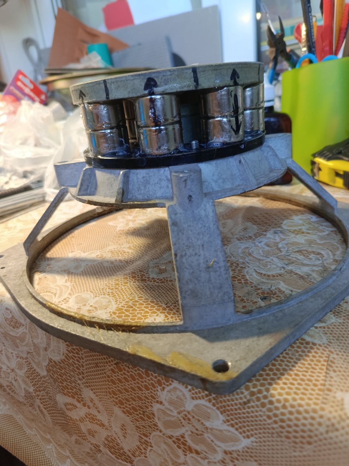

Такую собрал для саба на неодиме 25"15 в два ряда. зазор 2.5 мм нижний керн 75гдн, верхний не знаю от чего 55мм*6мм. Индукция 0.85Т и 1.05Т с таблеткой 48,8"19 мм с отверстием 10 мм в центре.
Всю катушку видно, ее ход, центровать легко, выставил идеально по центру. Динамик уже готов, позже выложу о нем информацию.

Если высота катушки позволяет опустить, то стоит сделать. А какая индукция получилась на 7 таблетках?
На 7 рядах таблеток....56 штук 20х5 мм....
".....до разборки -0,78 Тл. Что меньше заявленного значения по справочнику-0.87 Тл.
Замер после сборки показал ок. 0,83 Тл..."

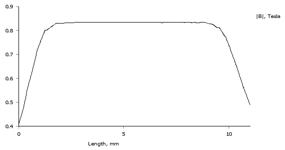

Как обычно, испытываю дефицит магнитных систем данного типа. Прикинул в FEMM, если даже просто использовать один магнит 134х57х12, при этом укоротив керн и использовава фланец от 30ГД-2 9.6мм который, можно в зазоре 1.95-2мм получить:
от 0.82 до 0.83Тл, и использовав катушку от 8ГД-1 с высотой намотки 14мм, что по итогу позволяет получить очень интересную головку для ЗЯ. Почему ЗЯ, да потому что ход всего +\-3мм.

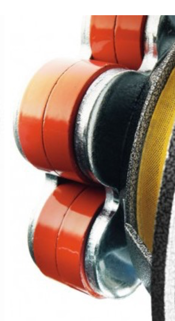

Это неправильные фланцы.
Все равно, что стандартный феррит 100 мм, а фланцы 120. Теряете в поле.
Фланцы под таблетки должны выглядеть во так:
