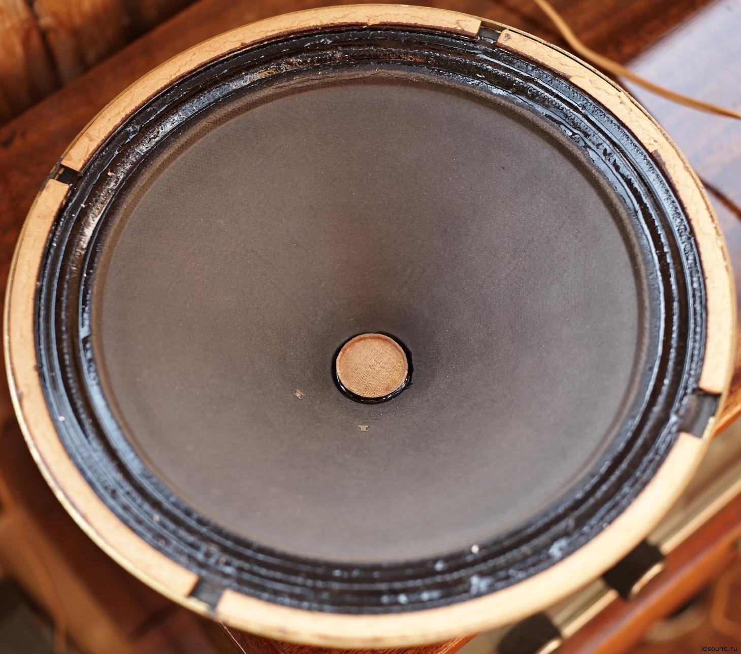

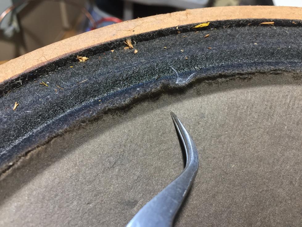

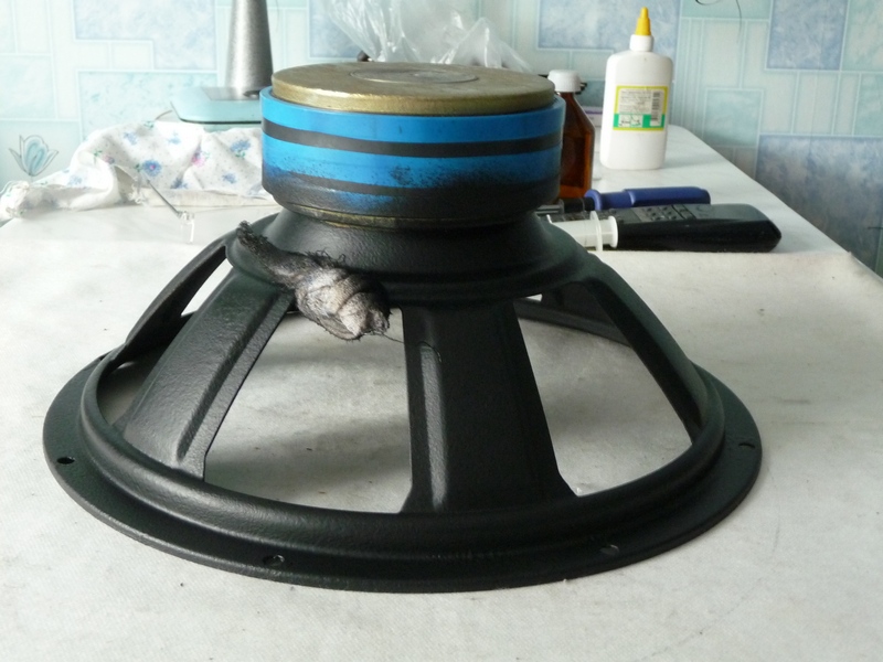

Ан нет сольвента!? Надо купить. Остался только ксилол и уайт-спирит.

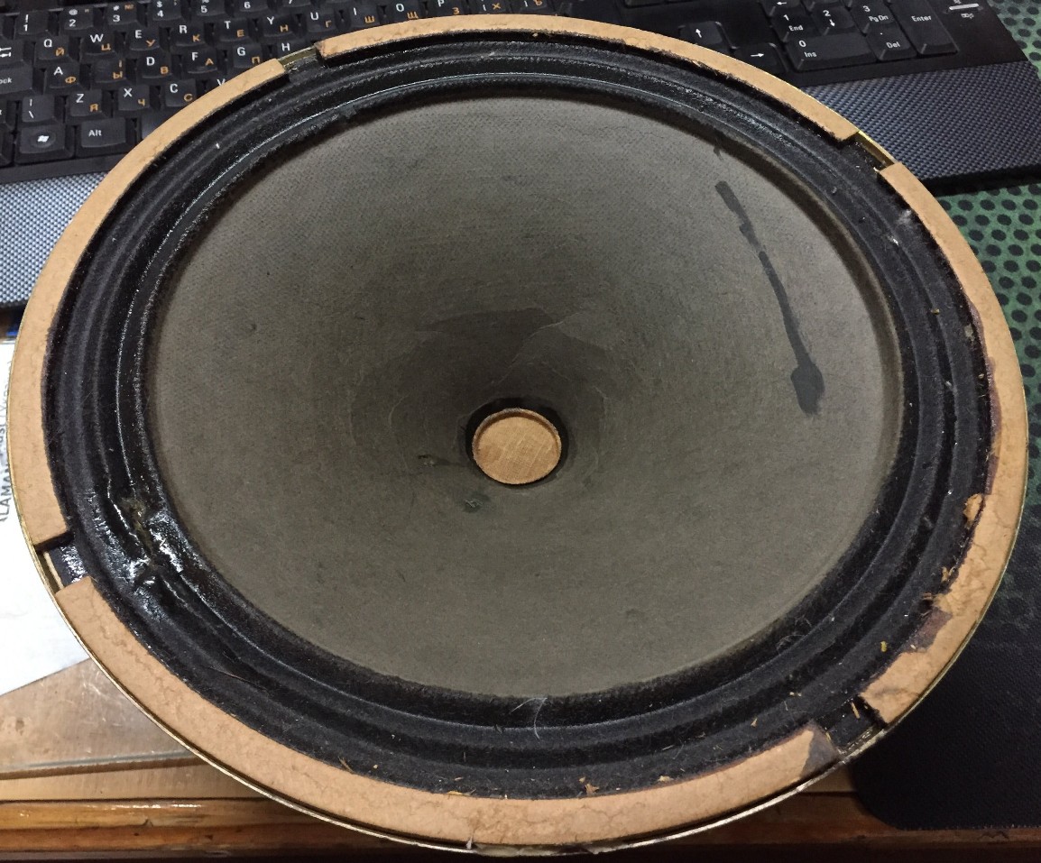

Разбавил В7000 ксилолом, намазал бумажку, сохнет. Завтра заеду в хозмаг, наберу всякой химозы.
С обратной стороны наносите в7000, ждете полного высыхания.
И больше я бы ничего не предпринимал.

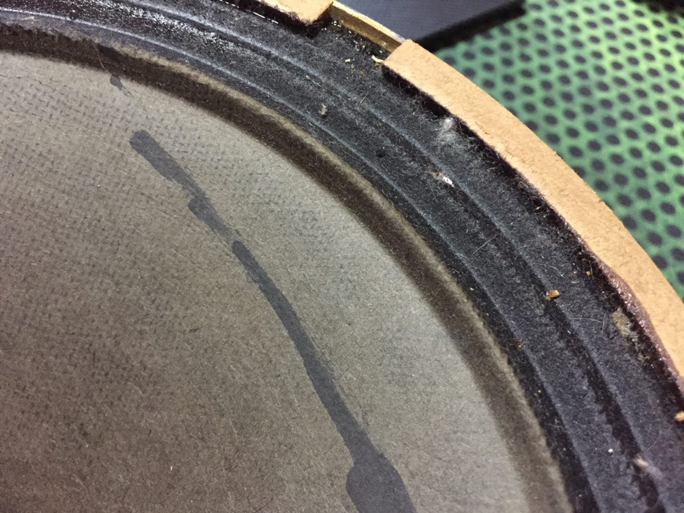

Я тоже так планировал, но с лицевой стороны «торчат» волоски от бумаги дифа. Хочется их чем то «уложить».
Зубочистку мокнуть в клей и сверху пригладить, после основной проклейки Но основной слой клея, лучше таки наносить с внутренней стороны волны.
В7000 со временем становится гуще.Несколько месяцев назад заказывал с Али 5 тюбиков, приехал очень жидкий. Прошло 3-4 месяца он стал более густой. Поэтому остатки храню в закрытой таре(банка от бадов, герметичная), чтобы подольше прожил.

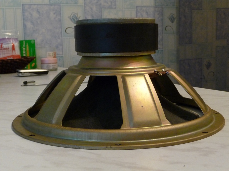

Вчера отмывал прилипшую бумагу с подвеса. Потом заметил, что родной клей размягчился и появилась возможность отклеить его совсем. Так как доступ к дифу со стороны корзины ограничен, может отклеить его нахрен, подклеить « по человечески» и на местоприклеить. Собственно вопрос: если винты центрирующей шайбы открутить, диф снимется?

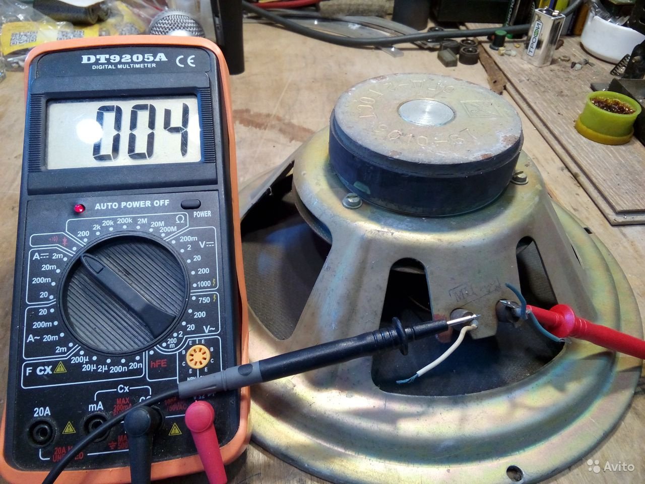

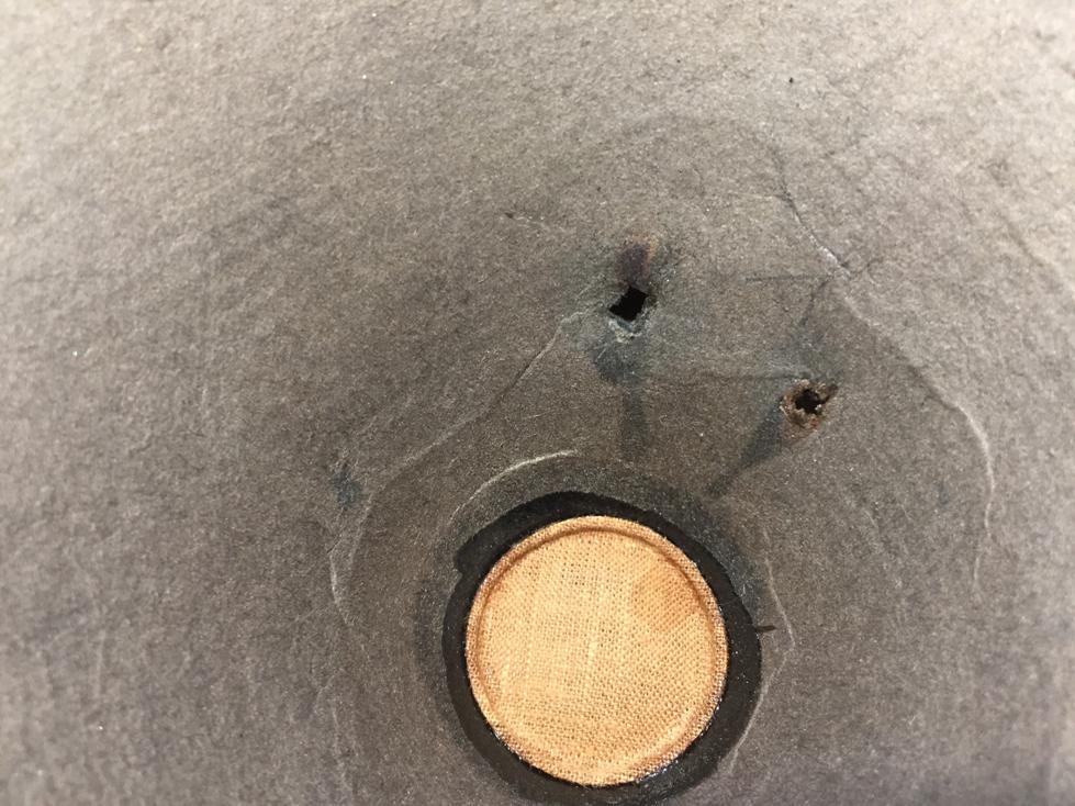

Спрошу сразу »до кучи». Имеется 4 новых головки, то есть имелось 4. Так вот, у двух резонансная 35 и 37 Гц и сопротивление на резонансе около 50 Ом. Одна 42Гц и сопротивление тоже около 50 Ом. Дефектная имеет резонанс 42 Гц, но сопротивление на резонансе всего 25 Ом. Может это быть следствием трещины в диффузоре?
Удивительно, но уже высохло. Мазал обычный лист бумаги для принтера. Попробовал на разрыв, сначала рвется бумага, но пленка клея (очень тонкая) растягивается на 2-3 мм. только потом рвется. Адгезия этой пленки к бумаге хорошая. Думаю можно пользовать.
В чем дефект?
А по поводу разницы сопротивлений на резонансе что скажете?
Измерить Т-С после устранения дефектов.
Высота горба импеданса на Fs связана и с шириной этого горба.
Смотреть надо будет в компленса.
