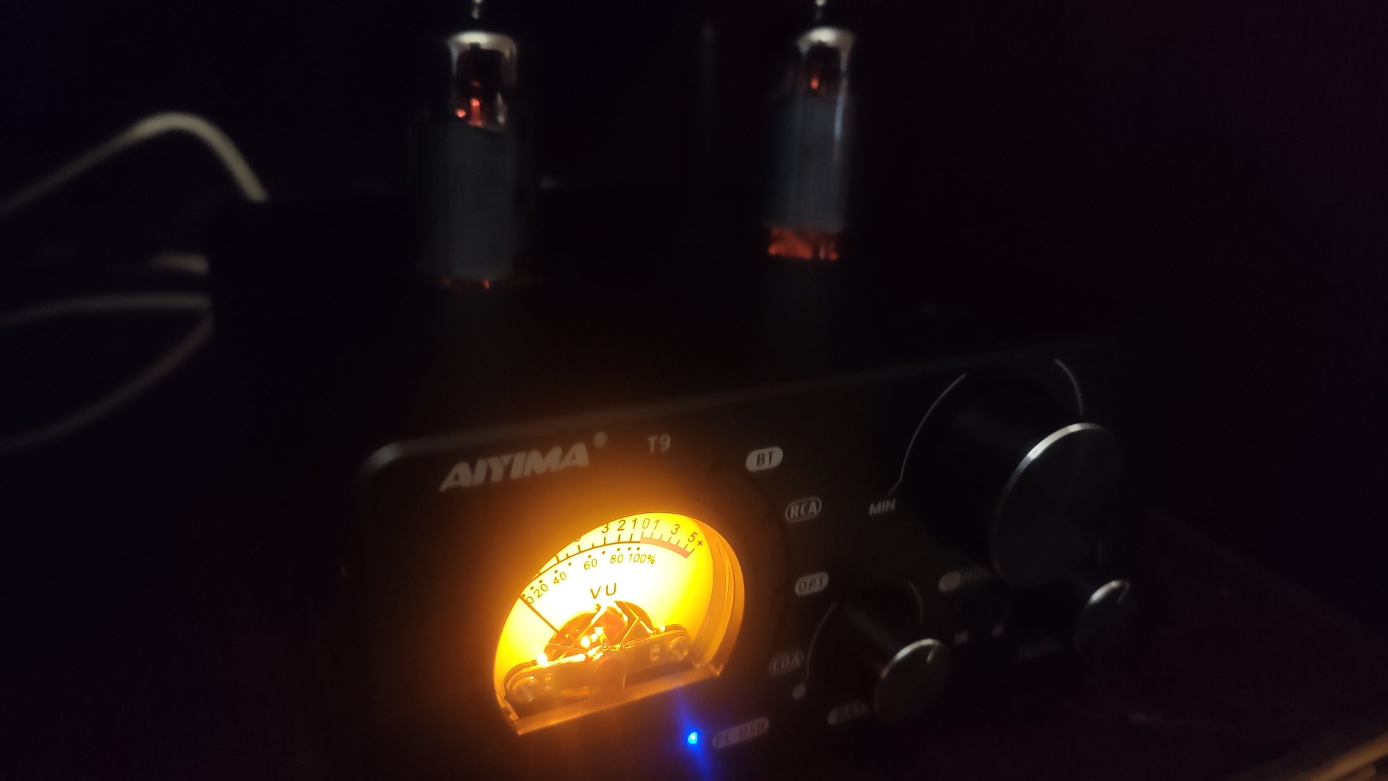

Итого: всем доволен, эстетически приятный вид, свечение накалов, теплая подсветка VU метра, приличный диапазон регулировки громкости 0-100 шагов, звук так же более чем удовлетворяет в совокупности с фазолинейной 15АС-214 ламповый гибрид с выходом класса D, такой салат получится но при этом "звучит".
У меня тоже примерно такое же отношение. Главное, что этот "вау" эффект не превратился в приторно-тошнотный звук. (Такое было с моим бумбоксом Aiwa. Там очень интересно организовано виртуальное расширение стерео базы. При включении режима источник звука кажется прямо из пустоты. Оно как бы интересно, но через полчаса прослушивания хочется выключить). С этим аппаратиком ничего подобного. Звучит достойно (для меня). Главный критерий это "хочется слушать/хочется выключить". 😊

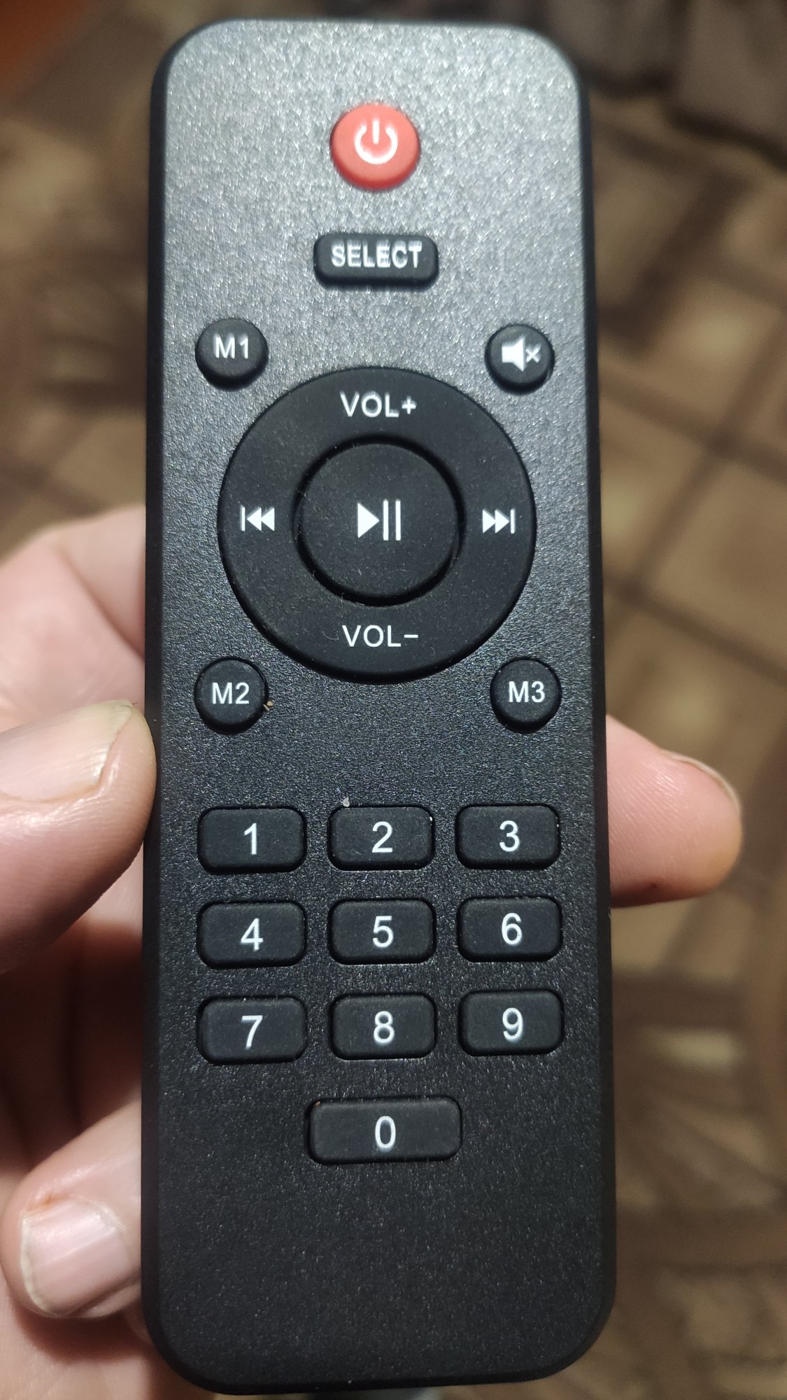

Добрый день. Так и не понял как отключить "В обзорах видел жалобы на щелчки реле после 10с тишины, но эта функция отключается кнопкой М1 на пульте ДУ", сколько не нажимал на "М1" на пульте. Может как то не таку делаю, уточните?

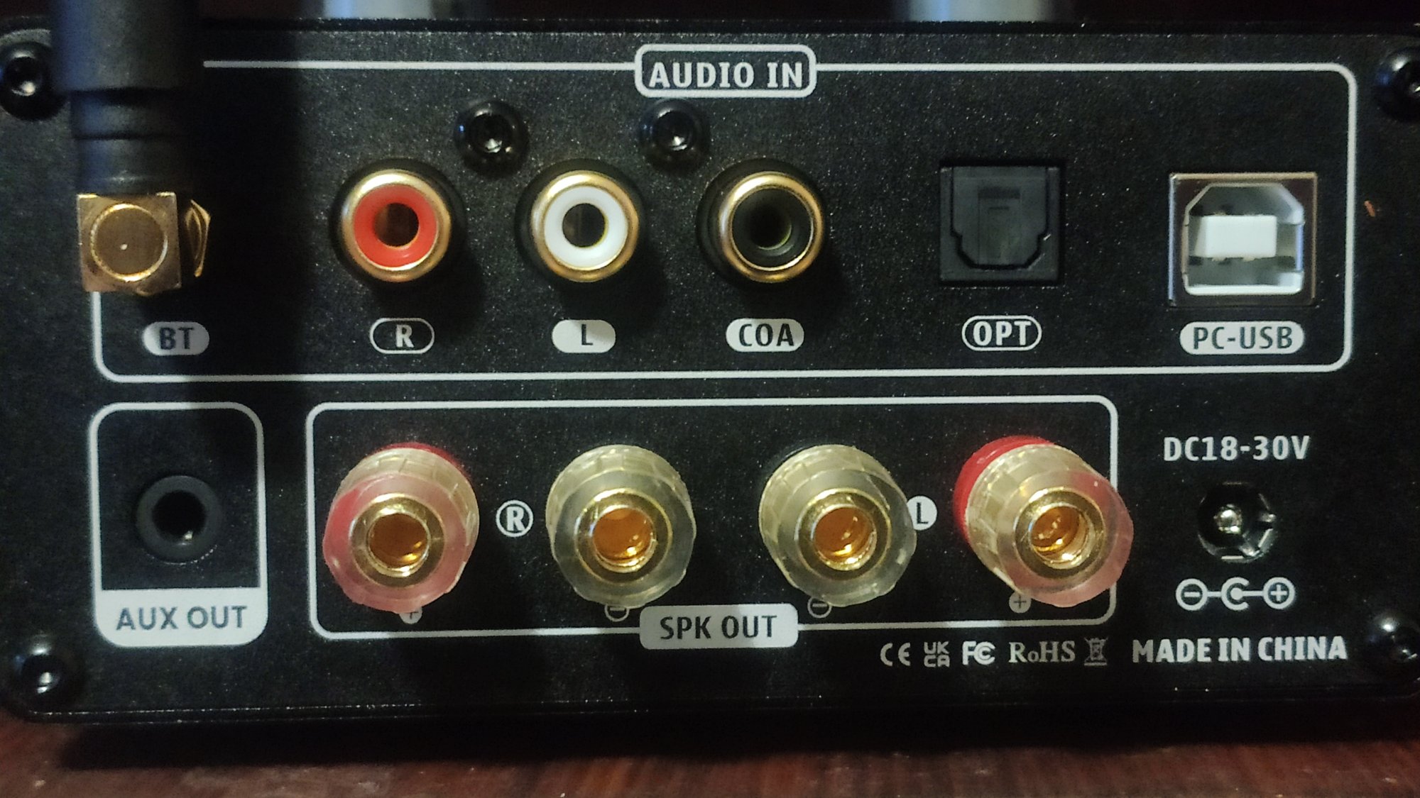

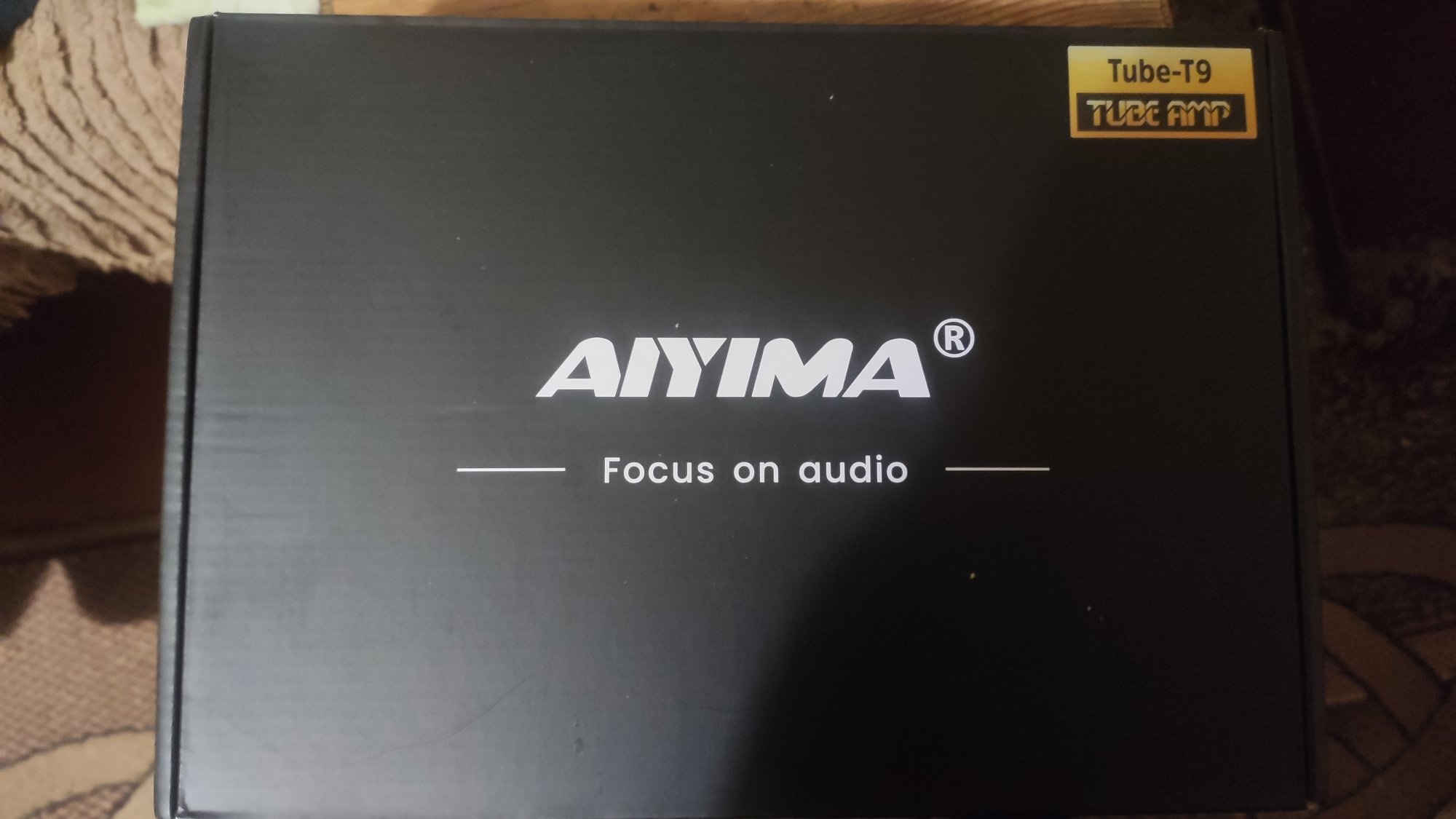

Маленький усилитель класса D с ламповым буфером на 6K4, с USB DAC, aux, bluetooth, optical, coaxial inputs.
Цена на Али $92 (с блоком питания 24В, 4А.)
Размеры (Ш,В,Г): 120х60х100 мм(высота без учёта ламп, с лампами около 110 мм).
Посмотреть вложение 79054 Посмотреть вложение 79055

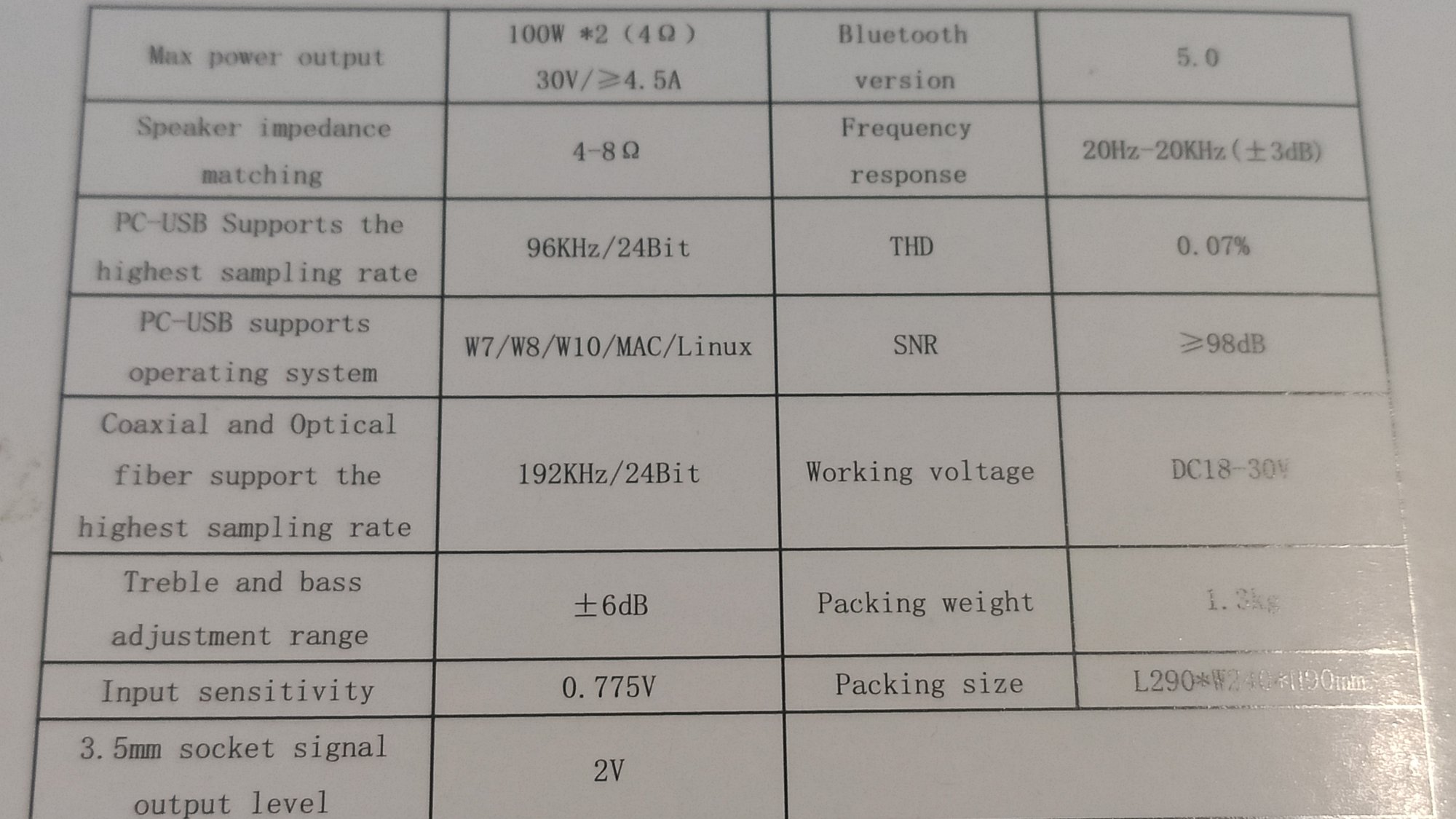

Возможно использовать с лампами 6J1 - 6J5, 6*1N - 6*5N, 5654/5654W, 5725, 6AK5, EF95, 6BA6, 403B.
Посмотреть вложение 79057 Посмотреть вложение 79056
Микросхема на выходе: TPA3250

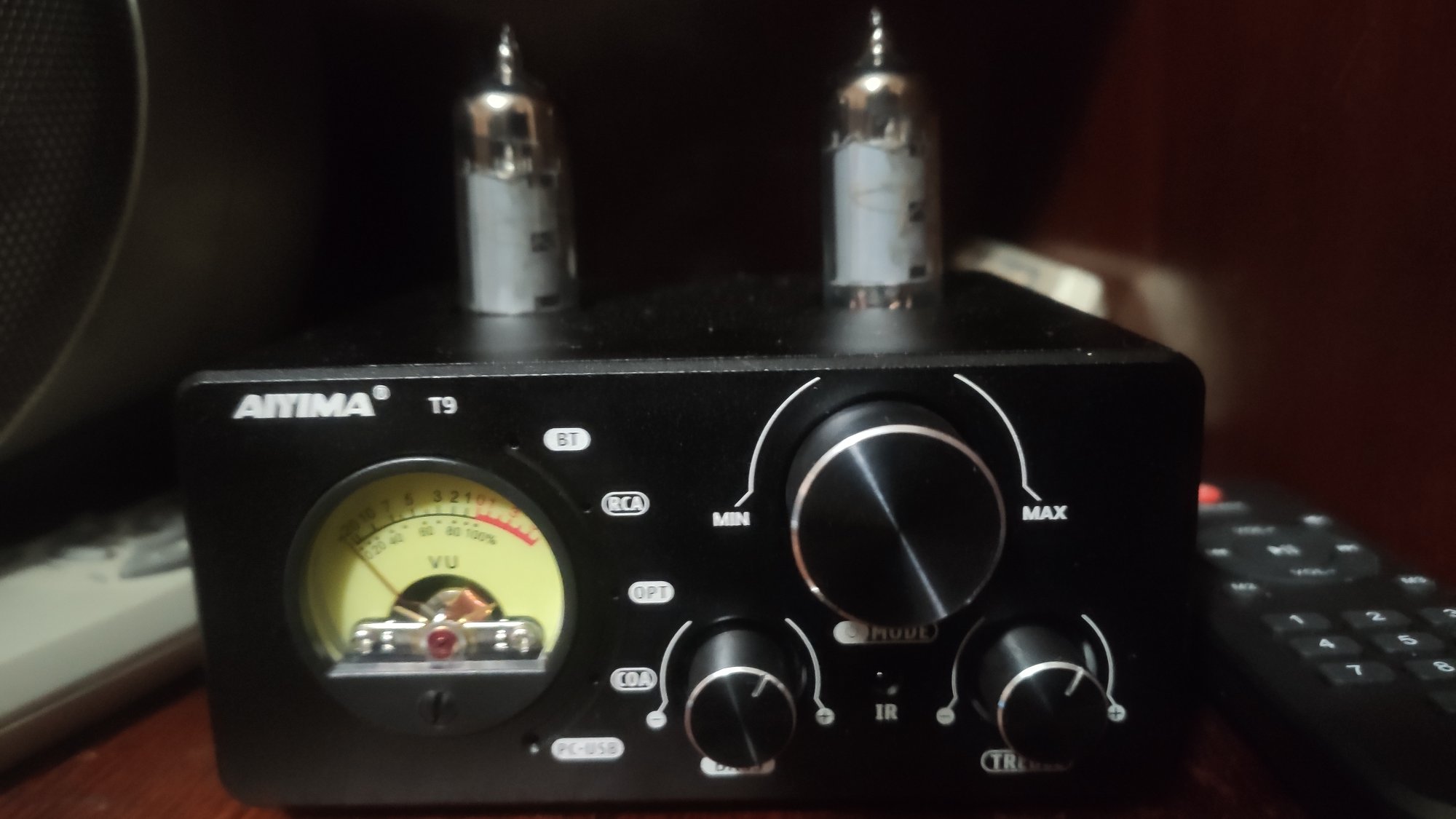

Дополнительное фото усилителя в режиме ожидания
увидеть бы со стороны ламповых панелек распайку , что там куда идет ... ковырял недавно похожиий , так лампы стоят для антуражу , тупо светятся и через них сигнал запитан , чтоы если выдернуть , звук пропал

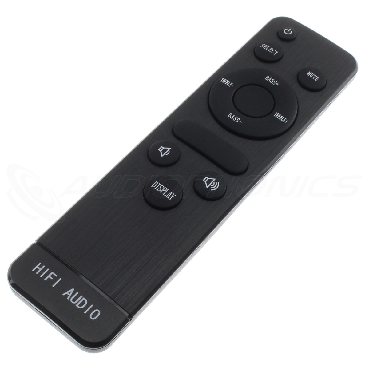

Где эта кнопа на пульте?
"Да гранаты у него не той системы"©
