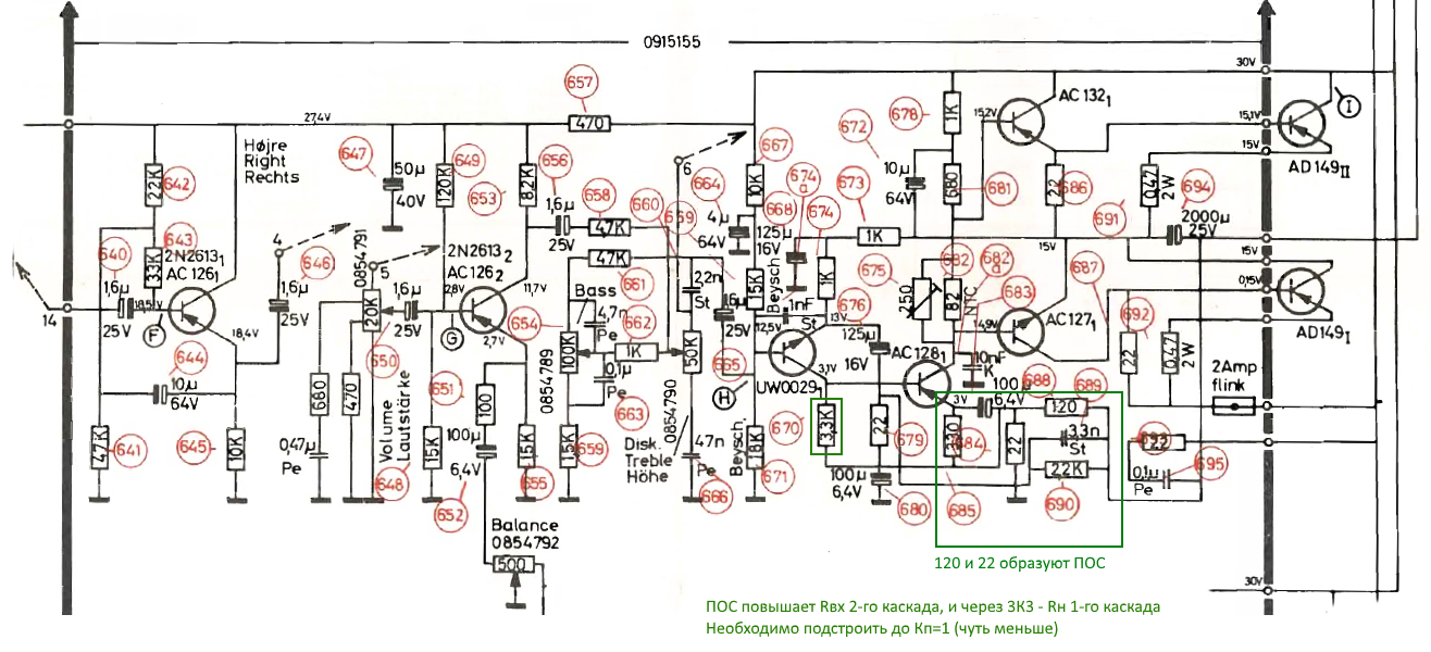

Попалась схема усилителя Beomaster-1000. Все транзисторы германиевые, а входной (после регулятора тембра) кремниевый UW0029, он же BC239 малошумящий (можно BC549, BC550). Все как у нас на форуме любят германий, только вход кремний. Возможно можно кремний еще и потому, что он в классе А работает, в отличие от других в АВ режиме.
Видно что делался когда кремниевые были редкие и золотые. Такие схемы сейчас не нравятся.
- вагон межкаскадных конденсаторов,
- неотключаемая тонкомпесация,
- капризная настройка ООС
можно и дальше, но достаточно.
Кроме того, таких транзисторов у нас никогда не было, а искать их сегодня - безумие.
Думаю, кремниевый транзистор впендюрили для того чтобы можно было этим похвастать, как сейчас хвастают впендюрив лампу или германий.
Хотя может и для другой цели - увеличить усиление каскада, для того и и комбинированная ОС. А малошумность здесь ни при чём.
Схема, действительно, для музея.

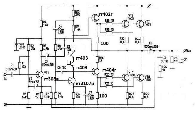

Взял и обидел П605... Пугачевская схема самодостаточна чтобы издеваться над ней, или так:

Трошин с выходом на тройке- предвыход П605:
Под 806:
С комментами автора.
Не пробовал:(

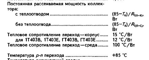

Любителям ГТ403.
Рекомендую приглядеться к цифрам.
При этом с точки зрения крепежа, ГТ403 - вот уж где засада
по полной присутствует.
Разумеется, если пользователь не сможет сделать вовремя частотную коррекцию
в схеме на П605, то лучше применить 403, они практически такие же по тупости,
как и П4.
Простят всё.
Схема типова для європейців початку 70-х років. Просто, тоді номенклатура кремнієвих транзисторів була обмежена і вони були дуже дорогі. Сьогодні повторювати це в такому вигляді безглуздо. Хіба що, придбати що-небудь подібне, що збережено в гарному зовнішньому стані і використовувати корпус в якості елемента інтерьєру.
Замість "поса"(С) додайте повторювач між першим і другим каскадом. І вольтодобавку не гріх замінити на справжнє джерело сталого струму. Правда, доведеться дещо уточнити корекцю.

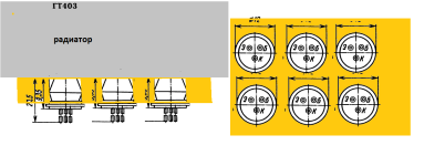

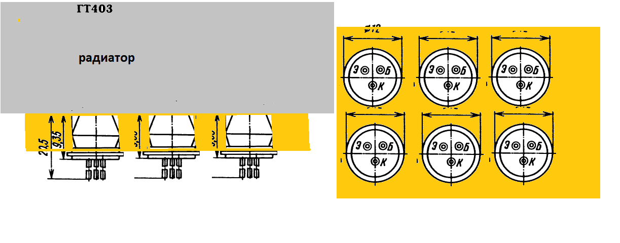

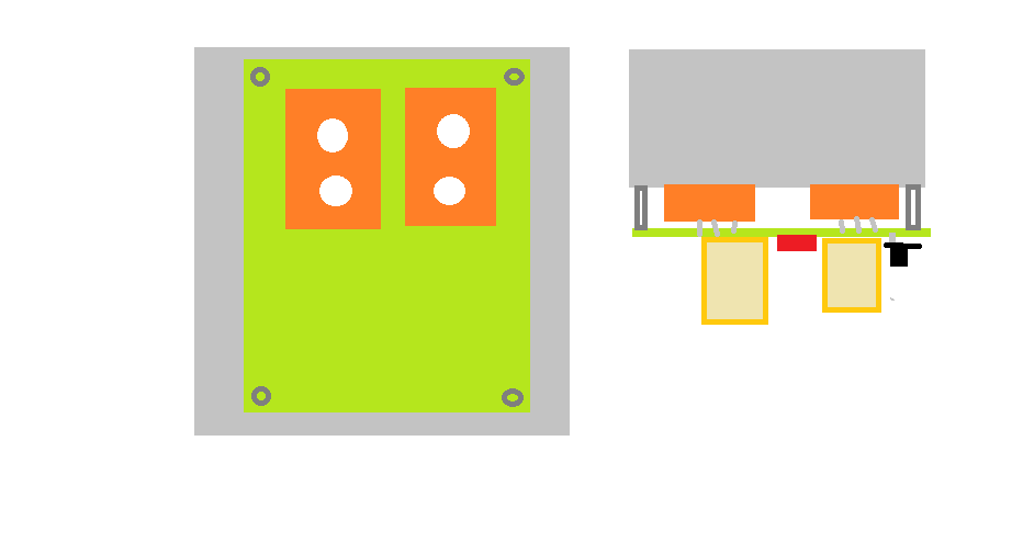

где там засада?одну дырку 10мм от балды проще сверлить,только в два приема,тонким и рассверлить толстым, чем 5точных для п 605
корпус медный с термопастой нормально выйдет
    35.4 KB · Просмотры: 35
юан8
9 Мар 2024
2,475
511
45
Юрий
Есть токарный станок под столом?
я же дал для дрели вариант,пластину можно и не медную ,а алюминиевую
медную проще спаять из кусков шины 4,,,5 мм,алюминиевую склеить суперклеем если нет толстой
можно отверстие внутри облудить мягким припоем,чтобы запрессовка легко шла,берем трубочку 12мм и забивам гвоздики))),но больше 3х-4х в параллель имхо не стоит делать
этот блочек-сборку можно крепить даже через прокладку на общий радиатор

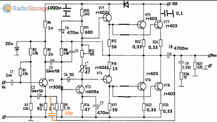

вот так примерно,и термик или транзистор- термодатчик не нужно на длинных проводах тянуть,все близко к радиатору в любой точке платы
    13.8 KB · Просмотры: 34

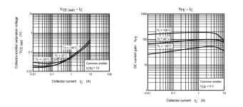

в А классе все преимущества германия тают как лед в июле))) там кремний рулит ,можно смело при 100градусах работать при этом параметры транзисторов только лучше
теплообмен лучше ,особенно летом,когда 40жары а германий уже не терпит более 50градусов радиатора,теплообмен никакой,а вот между 100 и 40 уже разница приличная
TigerXXXL
20 Дек 2024
143
47
Бльшинство параметров хуже при 100, а некоторые значительно. А на слюде совсем мало поработают.

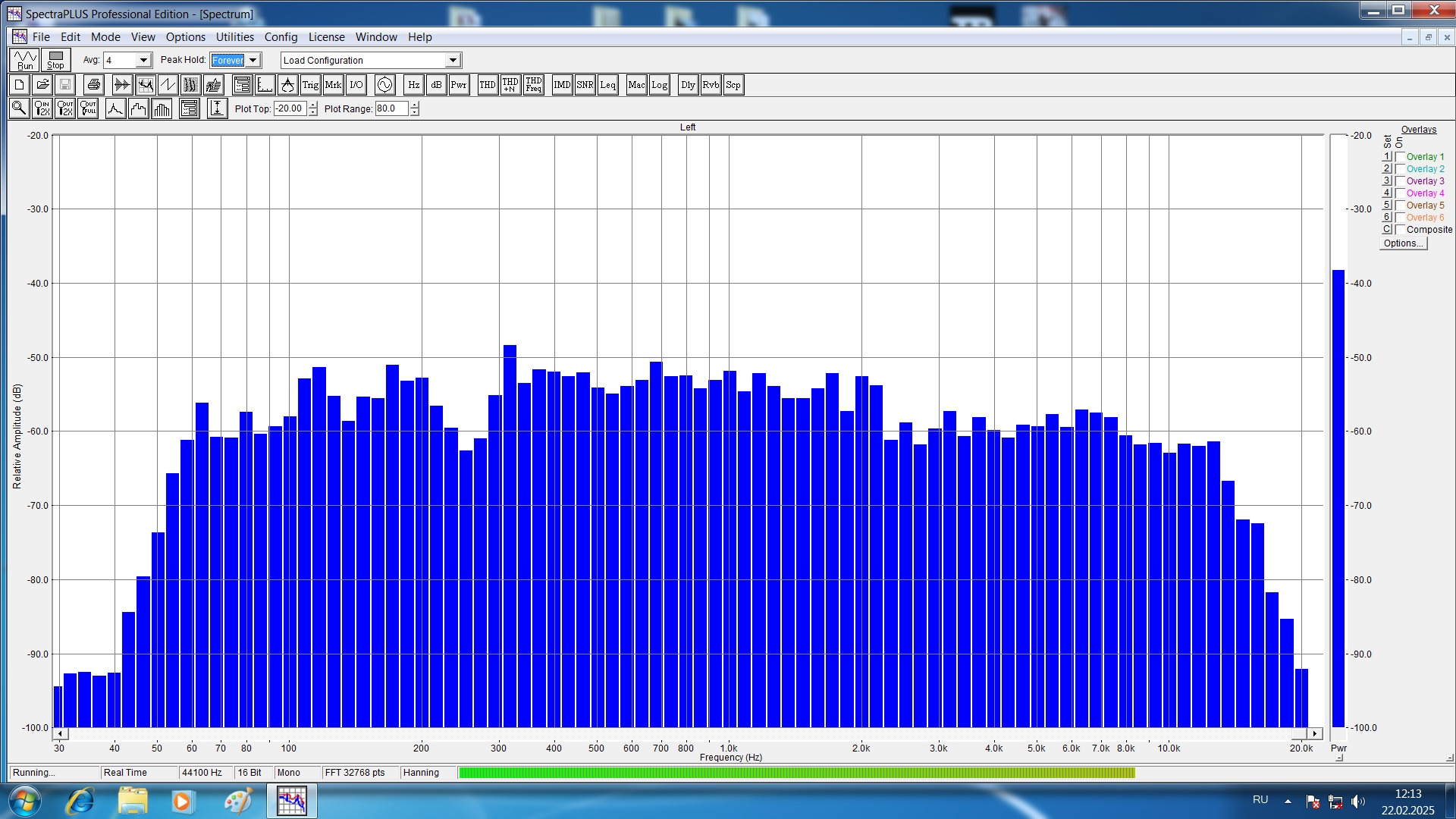

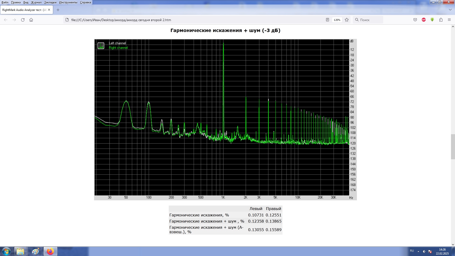

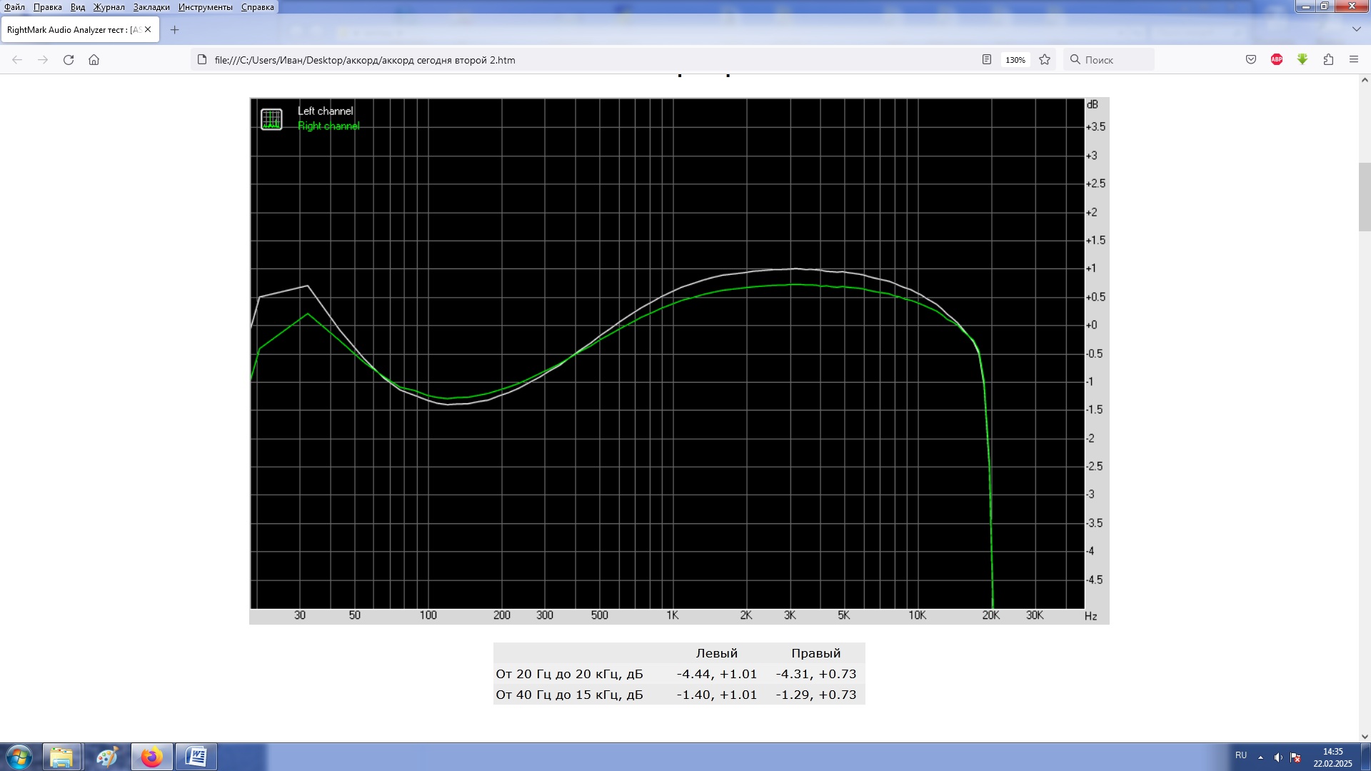

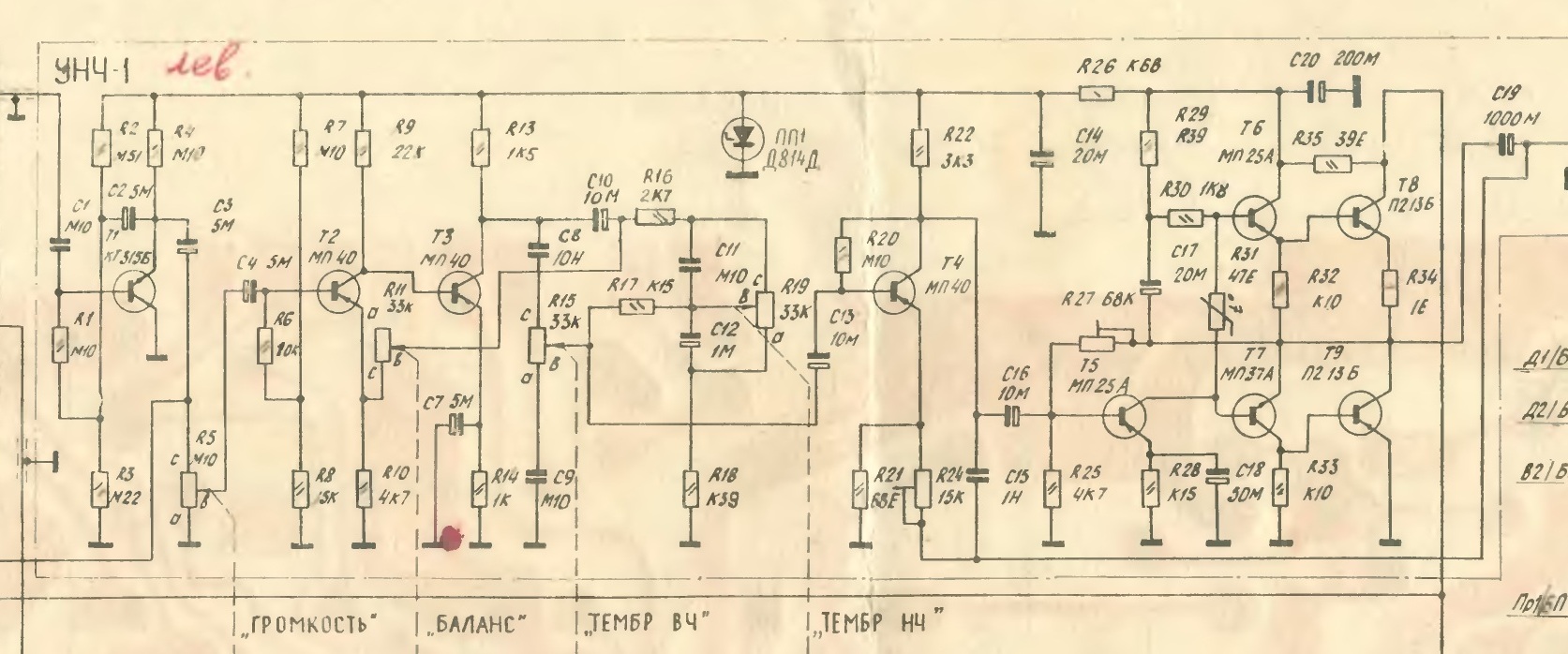

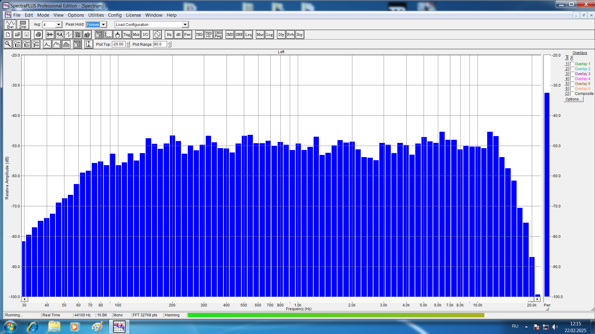

Может кому интересно будет, хочу поделится своим скромным опытом небольшой модернизации "Аккорд - 201". Вертушку убрал сразу, решил использовать как усилитель. Первым делом заменил все электролиты. Из тех, что на платах шесть штук оказалось полностью высохшими. Все большие в питании практически соответствовали номиналу. Разделительные на динамики заменил на 2000 мкФ, в питание добавил 4700 мкФ. Транзисторы МП40 заменил на МП15, МП25а на МП14б, МП37а на МП10б, П213б на П215. Выходные и предвыходные подобрал по одинаковому коэффициенту усиления, Т5 и Т4 - с наибольшим коэффициентом. Добавил резистор 1 Ом в эмиттер нижнего выходного транзистора. R32 и R33 (в базе выходных) со 100 Ом заменил на 43 Ом (как в Корвете, Астре, Электроне-20). Вместо терморезисторов поставил диоды Д9Д, путем подбора которых (у них большой разброс падения напряжения) установил ток покоя около 20 мА. Все заработало. Звук без заметных искажений, неутомительный. Можно слушать продолжительное время как на высокой так и на малой громкости. Выходные транзисторы, в т.ч. и при длительном прослушивании на большой громкости, почти не греются - чуть теплые, комнатной температуры. Используемая акустика - родные колонки на 4ГД-35. Динамики обработал герленом - место крепления диффузора к корзине с тыльной стороны и первую (от звуковой катушки) впадину гофрированного подвеса (по методике Шорова, журнал Радио № 4, 1986).
Общие результаты в RightMark Audio Analyzer​
Неравномерность АЧХ (в диапазоне 40 Гц - 15 кГц), дБ
+1.01, -1.40​
Уровень шума, дБ (А)
-90.4​
Динамические диапазон, дБ (А)
89.3​
Гармонические искажения, %
0.116​
Интермодуляционные искажения + шум, %
0.310​
Интермодуляции на 10 кГц, %
0.409​
Измерения усилителя проводились на эквиваленте нагрузки 5.6 Ом и положения регуляторов тембра примерно в среднем положении.
Измерения АЧХ колонок проводились при положении регуляторов тембра в сторону подъема ВЧ и НЧ примерно 6 дБ (наиболее комфортное при прослушивании музыки) на средней громкости.
    300.7 KB · Просмотры: 77

Остается светло позавидовать вам и поздравить с хорошей работой.Все мастерски и по уму. +like
АЧХ в точке прослушивания зачетная

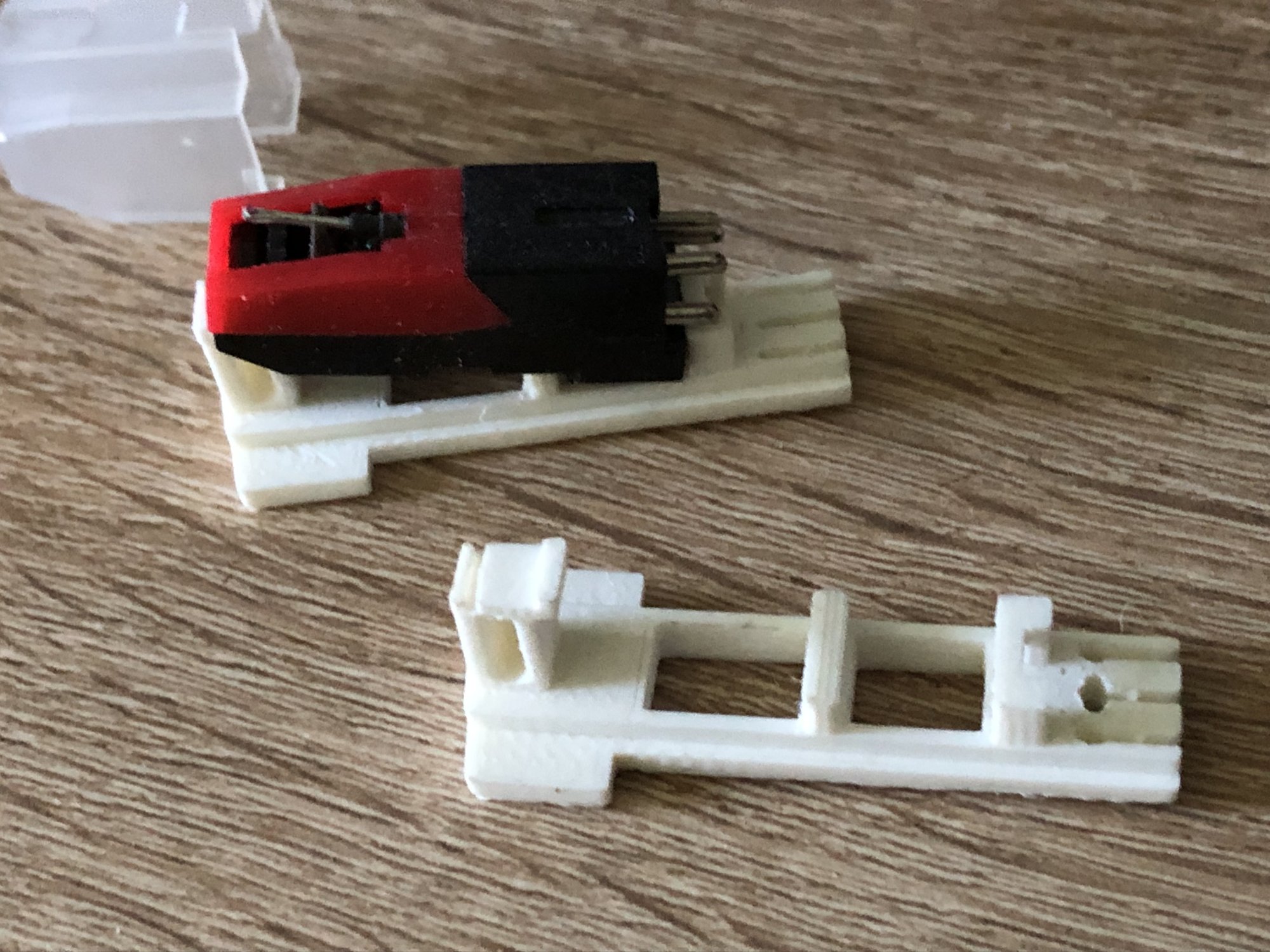

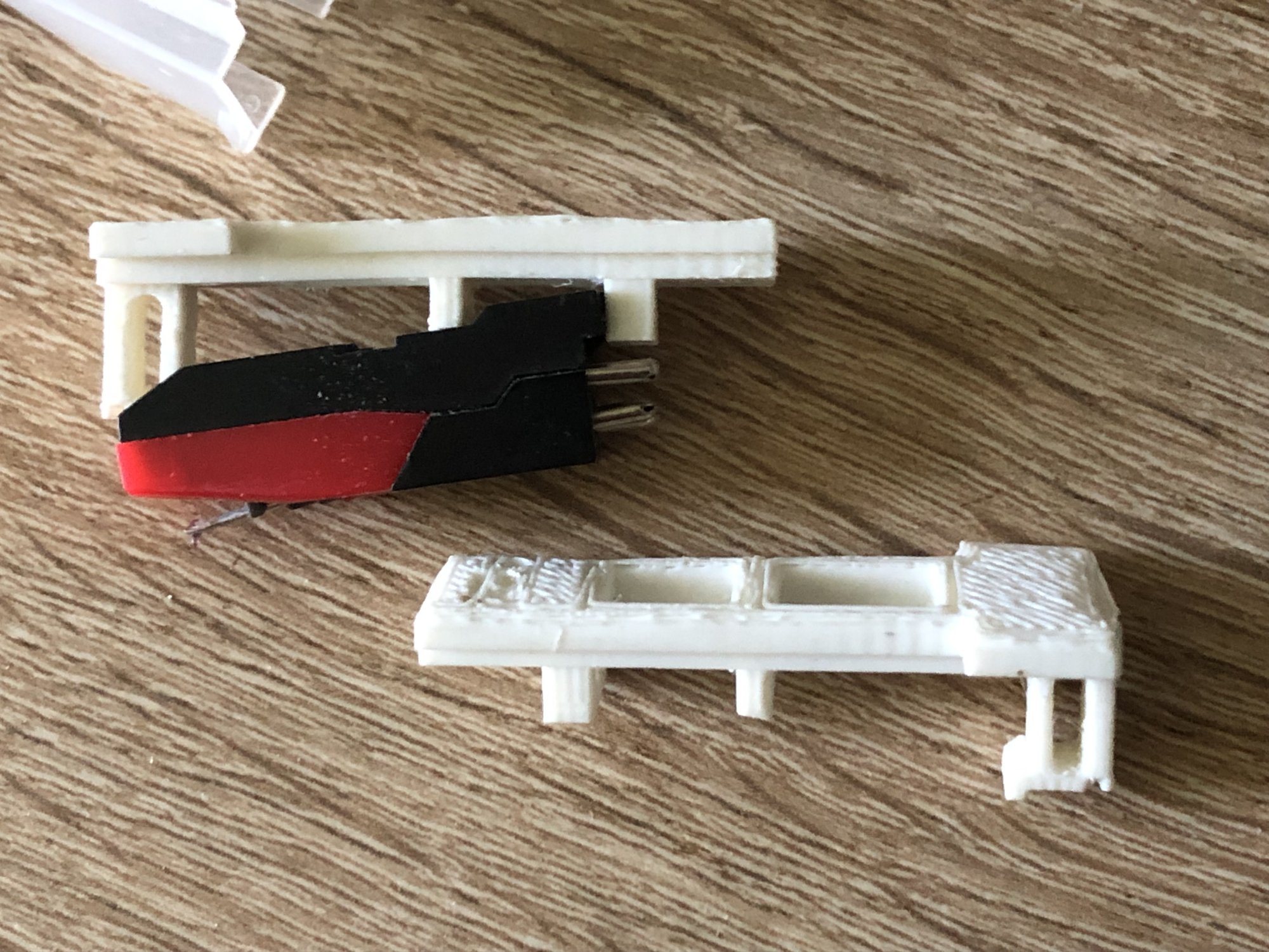

Привезли в ремонт это недоразумение господнее. Сразу предупредил: не вези , если башка убитая, нечем менять. Молился-божился, что купил пачку иголок и новые бошки у коллекционера.
Угу. Все бошки кроме одной с вытекшими соплями, держатели иголок исчезли. Одна голова ка-то звучит, с диким перекосом по каналам.Устранил перекос в усилителе- емкости высохли , потом занялся звукоснимателем. Новая игла из запаски, ставлю- едет по пластинке, скатывается. В линзу смотрю- игла в палец толщиной, хотя по идее на 33оборота.
ладно, ставлю бэушную, грязь убрал, вроде непаханная, запела. Но все равно, по каналам разброс децибел 20 и один канал верещит. такая башка, ничего не сделать, кроме заменить на новую. На базаре есть фирменные пьезобошки, можно встроить в корпус от этой собачьей ГЗКУ631 , и то лучше будет. Вот же господи, создали чучело вместо головы, что новая что старая, не знаешь, какая хуже.А ещё взбесило то, что все провода от вертушки запаяны наглухо в схему усилителя и хрен отсоединить , а провода короче некуда, пришлось на ходу сочинять подставку, удерживать вертушку в стороне от усилителя. Как же нужно было ненавидеть людей, чтобы такого урода выпустить, представляю мучения мастеров, чинивших эту технику.
а
Решить проблему «дохлой» башки не сложно, распечатав на 3D принтере адаптер и заказав пьезо головку на АлиЭкспресс. Затраты на несколько сотен рублей. От совдеповской головки полезны будут ножевые контакты. За цвет пластика адаптера -дело вкуса
