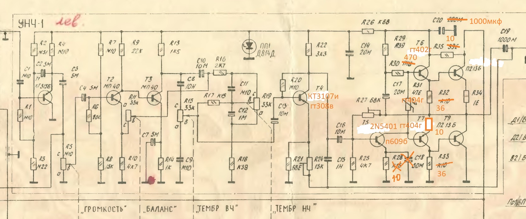

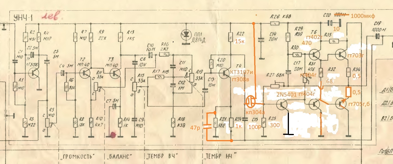

Приветствую всех.
Приобрёл сей электрофон для восстановления, теперь читаю эту ветку.

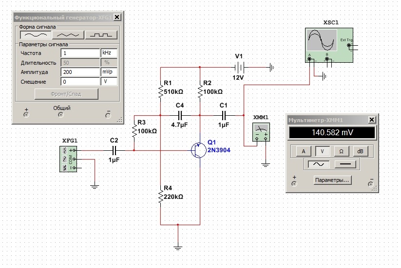

Что-то я не пойму... в этой статье из «Радио» написано: «Транзистор Т1 электрофона, помимо усиления основного сигнала, служит...»
Насколько я понимаю, то Т1 в оригинальной схеме - это эммитерный повторитель, но из-за полярности питания, нарисованный «вверх тормашками».
Даже в Мультисиме нарисовал этот первый каскад:
Если я не заблуждаюсь, то судя по номиналам резисторов, вх. сопр. этого каскада и так немаленькое - даже с учётом небольшого к.у. КТ315, зачем там ещё и истоковый повторитель?

все верно это повторитель,просто там общий + поэтому нпн транзистор вслючен так
его лучше заменить на малошумящий кт3102 или импорт ,резистор R4 =100к имхо много,я бы сделал 10....15к будет только лучше

юан8, спасибо за совет по поводу резистора.
Ну, чтобы было совсем уж по фэн-шую - по поводу отечественных деталей, я поставлю КТ3102Е.
По тем стандартам входное напряжение линейного входа было 250 мВ. Даже если КТ315 внесёт несусветные 25 мкВ шумов, С/Ш будет аж -80 дБ, а это выше заявленного уровня фона -10 дБ в 100 раз.

П215, ГТ308 и МП21 уже нашёл, ГТ321 - пока нет.
Чувааак, просто поверь. Я с подобным "Рондо-стерео" йопся перетыком несколько лет. Я поперевставлял в него от П401 до ГТ308, и от П213 до П217, и все ГТ402/404, подобранные по бетам.
Ни ка кой разницы, хоть ты йопнись.
германия гораздо меньше в природе, чем кремния
Нет. Кремний тупо лучше на две-три головы. Реставрируй его до аутентичного состояния, но не выкидывай деньги на апгрейд, а собери что-то кремниевое и сравни звук. Ты сам всё поймёшь. Я же понял.

вот так сделай будет на много лучше

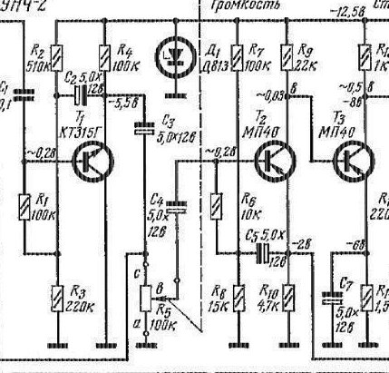

А линейный ли это вход?
Всю схему не видел, но склонен думать, что это - вход с керамического звукоснимателя. Именно ради него сделана "мегаомность".

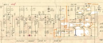

Лениво: не будет. Если его переделывать на кремний, то тотально весь, и выходники. ГТ402/404 имеют 1М фт, это просто отчаянно мало, это - в автоматику, релями клацать. Они, и П21х выходные с фт=0,15М, не пропустят ничего, что мог бы дать кремниевый пред.
Что такое фт=1М, для справки. Это частота ф, где транзистор не усиливает т: ток. Бета =1. И оттуда теперь отматываем вниз: 100к=10 беты, 10к=100 беты, 20к=50 беты.
Так что, если ты намерил беты хоть 200 на постоянке, но фт=1М, то см. выше: на 20к это - четверть транзистора.
То же самое и с фт=0,15М у П213: 15к = 10 раз беты, и хоть ты вые*пись, сколько б ты там не намерил на постоянке.
Вот что такое "частотные ограничения". На ВЧ германиевый НЧ-транзистор - это просто бесполезный кусок металла, вносящий гармоники, которые интермодулируют меж собой и сыплют разностными частотами в НЧ-СЧ.

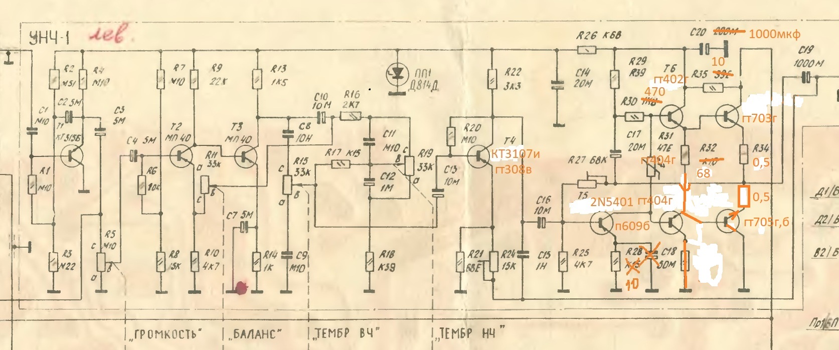

самое лучшее и доступное найти на выход пару гт703г\705г будет хороший звук
они и на радиаторы подойдут и ВК будет симметричный и чистота германской крови останется,а так конечно лучше пару 2sc5198\2SA1941 на выход поставить
и 5401 5501 в предвыход
вот так еще лучше,транзистор именно кп304а!!!!у него пороговое напряжение 5в
Ответ отрицательный.
у них(703\705) Фт 10...15кгц в отличие от 213 с 4...5кгц и симметричный ВК дает еще меньше ступеньку особенно на германии
Отберите у него кто-нить КП304
что имеешь против? сдвиг уровня,повторитель,и отсутствие кондера в одном стакане
это моя личная находка ,аналогов нет с 5в
входная емкость менее 9рF

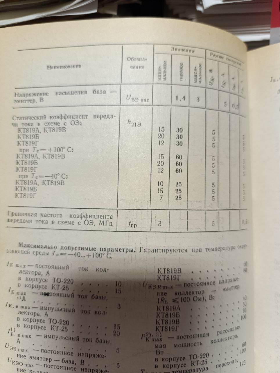

GecAS
1 Фев 2024
44
97
3мгц у кт818))) размечтался дядя))))
Не благодари
в последней таблице кт819г и вовсе 31кгц )))))))))))))))))))))))))))))))))))))))))))))) где 3мгц??? ну или тогда 705 и 403 тоже не 10 и 8кгц ,а в 100раз больше 1мгц и 800кгц ,те другая частота по названию
умнеешь, молодец, это похвально

вы удивитесь, но если коэффициенты транзисторов одного типа отличаются, то и граничная частота не стоит на месте
    159.3 KB · Просмотры: 26
