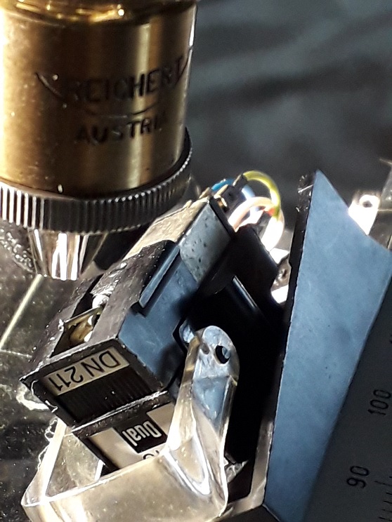

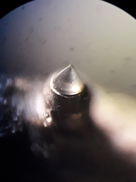

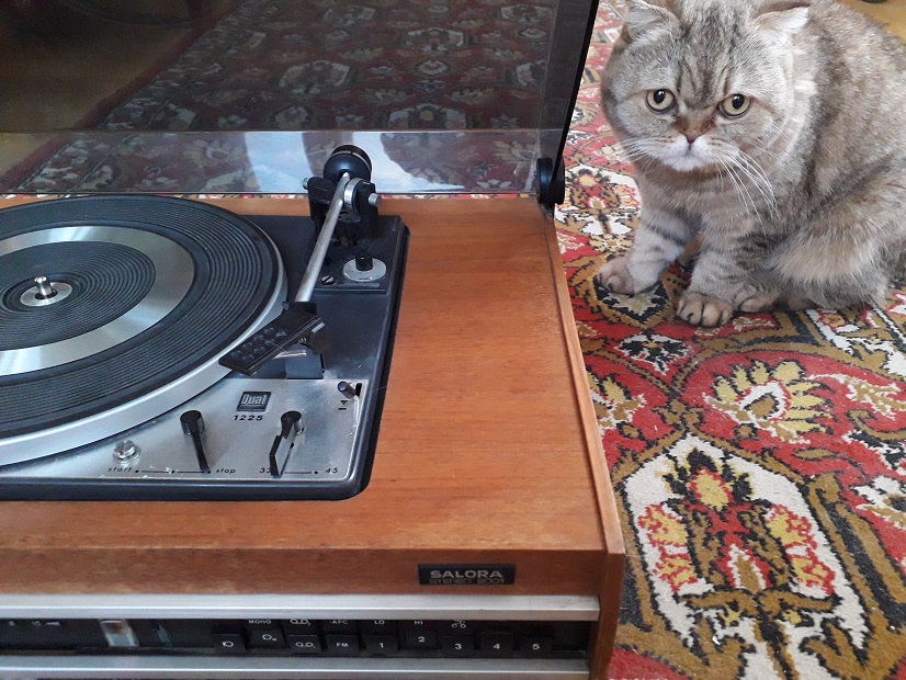

В микроскоп тоже смотрю. Много чего интересного.
В Деда Мороза не верил.
Подарок под ёлкой - чудо!
В Лапландии только Salora,
Что я с ней делать буду?
Шикарная непиленая сфера. Впереди много хорошего звука.
