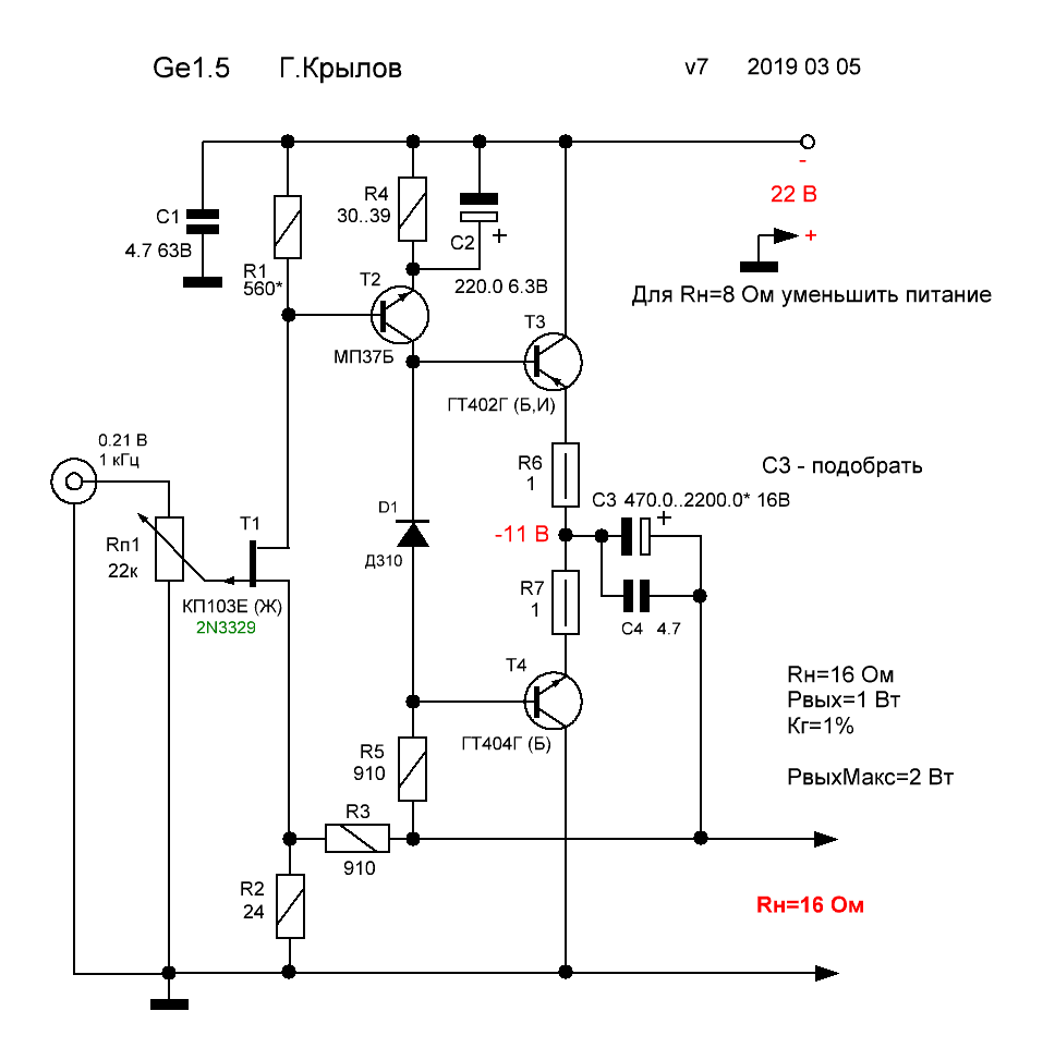

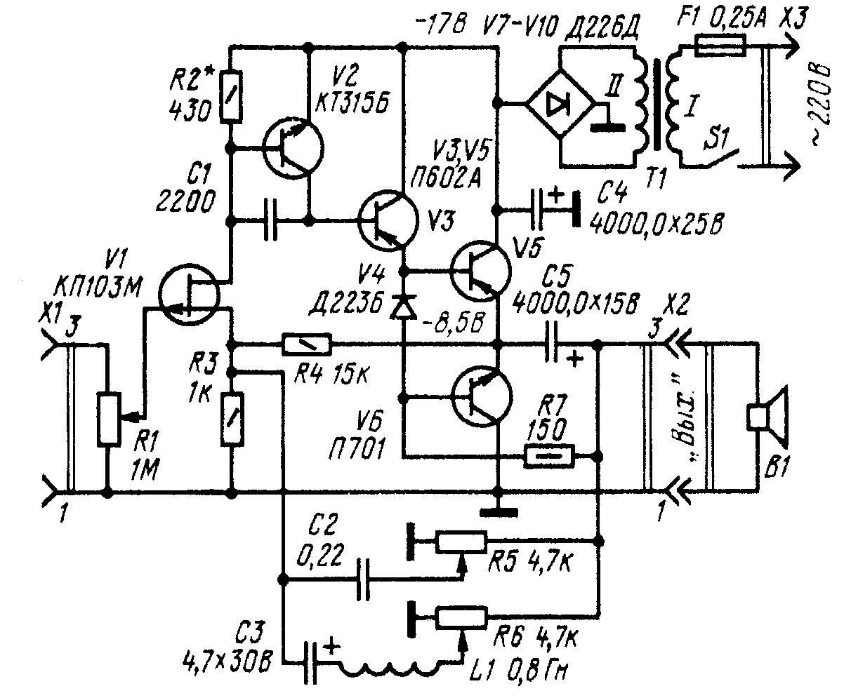

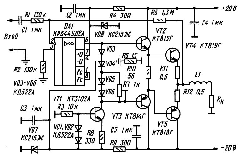

Есть две неплохие (интересные) простые схемы - Крылова и непомнючья, более древняя, с ТБ в оос.
T2 то же гт404 с бэтой повыше поставить а на выход параллельник из 402\404 прицепить или уже умощнять гт703\705
еще лучше сменить полярность и на вход кп302,307,а в Ун п609а
во второй схеме кремниевый шпион п701))))
тоже сменить полярность джифеты р-канальные лучше и по частоте и по крутизне,

Полевики по входу имеют очень хилое усиление по напряжению. И если на входе РГ-1Мом это ещё понятно - для пьезо.
А второй вариант с низкоомным входом... Хотя пасс сделал примерно так же, но полностью на полевых транзисторах. Не исключено что эта схема звучит неплохо несмотря на сильную нелинейность. Собирать надо, но не могу всё и сразу.

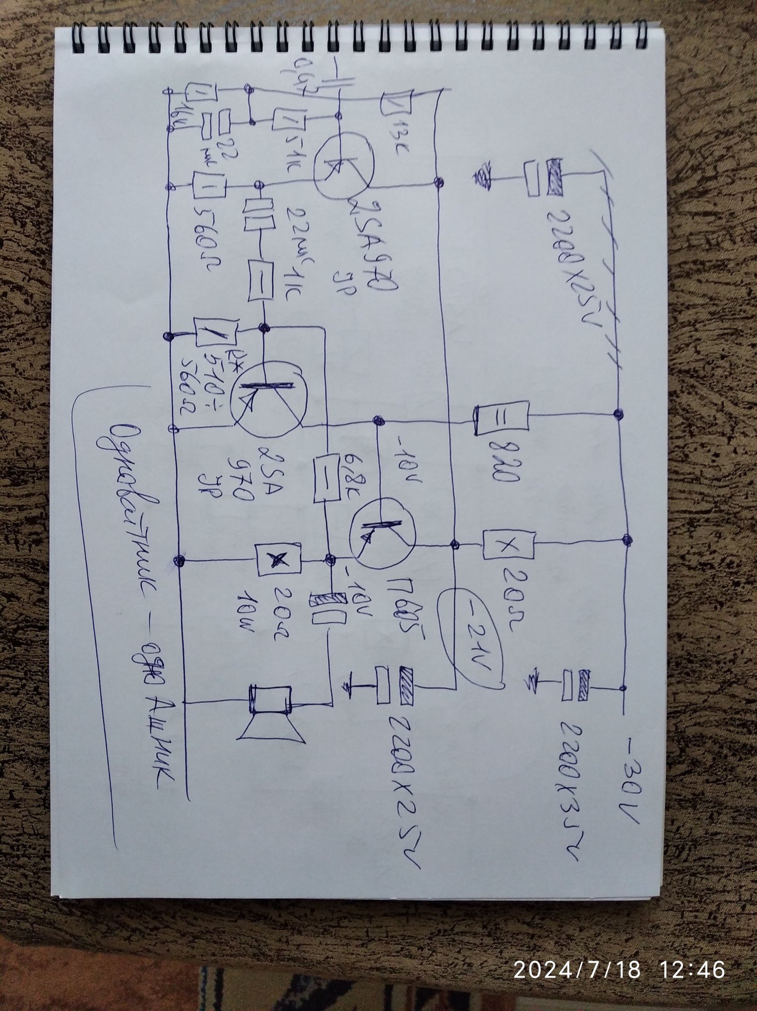

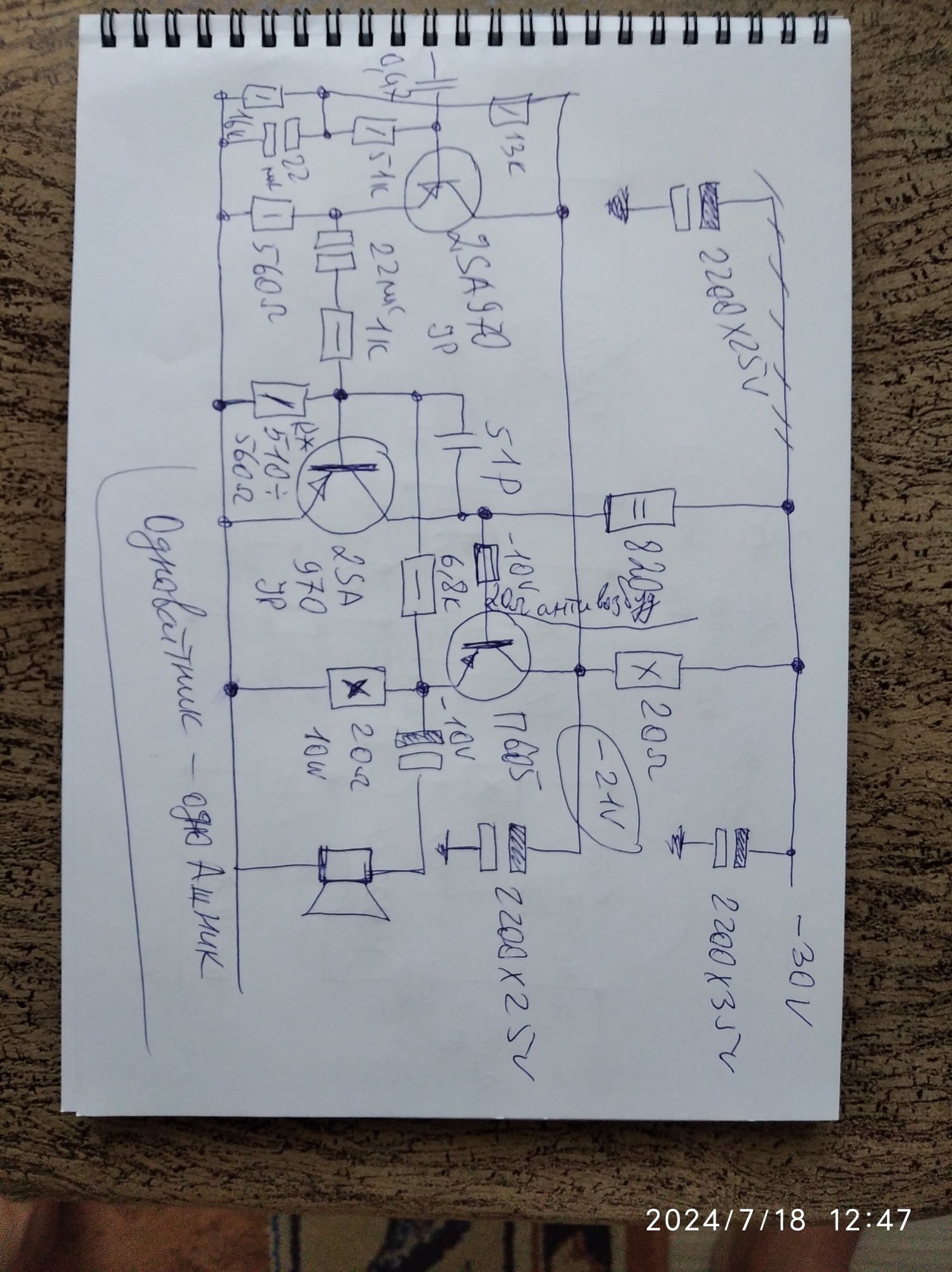

из вредности на досуге сочинил схему специально на п605 в режиме А и чтобы без фейерверка, если что.
А другое интересное, пока возился с УНЧ на П 605, по старым схемам, упалил весь запас этих транзисторов, которые хранил с 80-х. А в макетах своих Ашников на них же не выгорел ни один.Специально высаживал мощность 5 ватт , полет нормальный. Радиатор нормальный нужен и ток стабильный.

Составник из П 605А и ГТ806 роскошный. Глупо не воспользоваться, вместо нудной жвачки тулить туда всякие МП38.

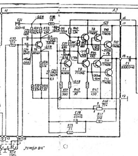

применяли в УН магнитофона весна даже на 2ом нагрузку,там по два параллель
Ещё раз. Вы не хуже меня это знаете. В СССР в ширпотреб ставили не то что хотели разработчики, а то что выделяли сверху по фондам. Я помню как будучи лаборантом в НИИ листал журналы разрешенных и запрещённых в применении деталей. Запомнил нелепость для меня: неудобные и большие К50-3 можно, а на маленькие К50-6 - запрет. Если не ошибаюсь то даже с буквой К нельзя, но можно с цифрами 1 и 3 и даже светодиоды АЛ102 нельзя, 3Л102 - можно.

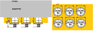

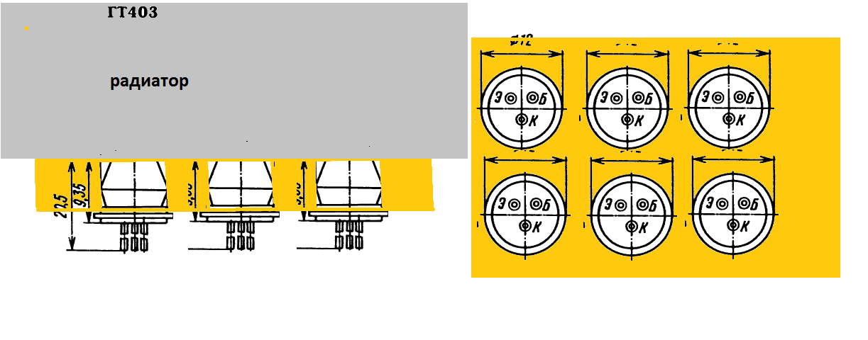

как раз удобные для параллели ,дырок насверлил и на пасту навтыкал,там медный корпус
Таки неудобные - прецизионное сверление. А прижать как?
А кто писал про МП38? Расчет на ГТ402-404.
