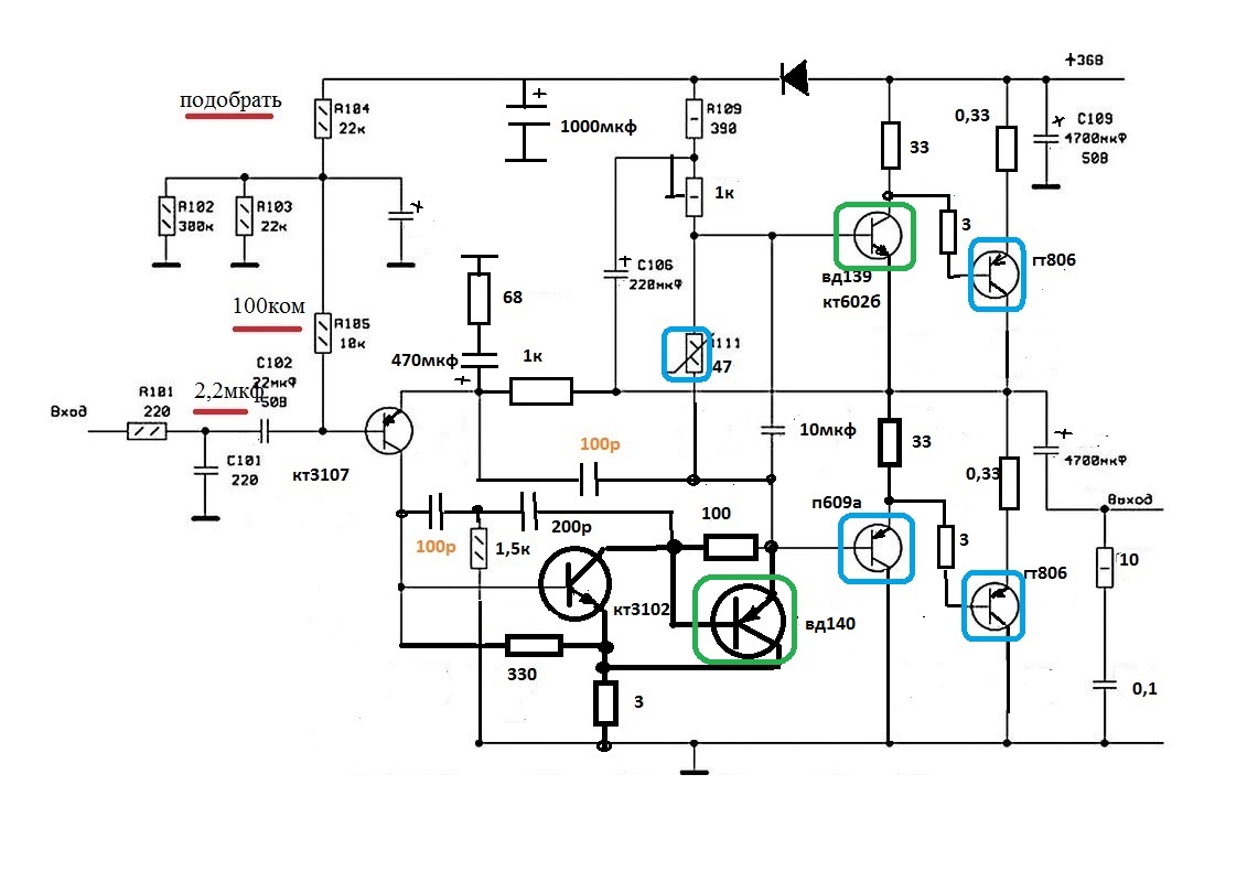

И схему беру буржуйскую. Аккорд на любых П21* меня не устраивает абсолютно.
юан8
9 Мар 2024
3,181
759
Юрий
вот так еще лучше

тут ВК интересный дарлингтон герм +параллельник кремний в плане ступеньки
Параметрична компенсація безглузда і безжальна. В термостаті, мабуть працюватиме
А чим не догодили Баксандал з Шоу?
І чому б не втулити повотрювач між першим і другим каскадами, а вольтодобавку замінити на справжнє джерело сталого струму? В петлю підсилення додасте, на стабільність і спотворення обміняєте.
схема усложняется(ит),входное и так большое при хорошем транзисторе в УНе,термостабильности достаточно ,зато переключение плавнее
в NAD-310 подобная топология
все 5ть транзистором на одном радиаторе
кремниевый вд139 тут плавнее закрывается
а германия вч нпн нетуууууууу вот и топология такая ,а не баксандал )))

Паяйте, міряйте.Посміємось разом.
зачем паять есть симулятор)))

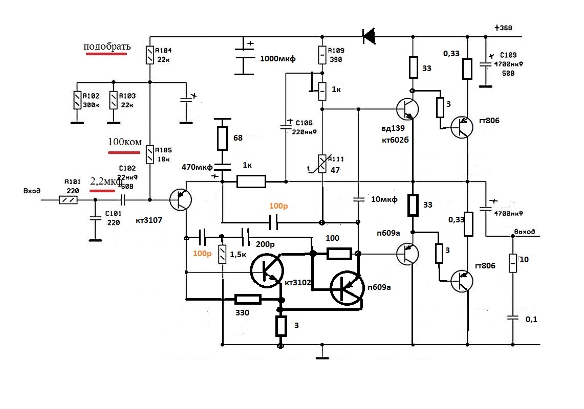

для лучшей термостабильности вд139 и п609(лучше вд140)буфера поставить на отдельном радиаторе обеспечив между ними тепловую связь( под один болт с разных сторон пластины)-зеленым на схеме,остальное синим на общем радиаторе

в буфер лучше вд140 кто не брезгует
Если бы симулятор можно было бы слушать, паять не надо было бы. Симулятор - это рекламная сказка, а спаянный макет честная правда.
для лучшей термостабильности вд139 и п609буфера поставить на отдельном радиаторе обеспечив между ними тепловую связь
Буржуи активно решают германиевые проблемы терморезисторами. Конечно, это тоже нелинейный элемент, но поэтому от него (германия) и отказались.
внимательно посмотрите последнюю схему там терморезистор тоже есть,верхнее плечо с кремнием в предвыходе термостабилизируется отдельно как параллельник и закрывается плавно,а нижнее дарлингтон на германии,переключение плеч плавное

это что ?германий?я уже приводил схему с одним кремним в плече с шиклаи
порог открывания дарлингтона на двух германиях п609,605+гт806 примерно 0,5в а у шиклаи на кремнии 0,65в,причем в той схеме кремний работает как в параллельнике почти без отсечки
