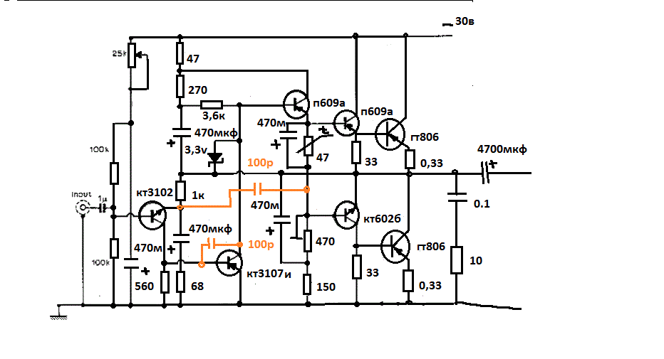

стоит ли заниматься Ge или в мусор.

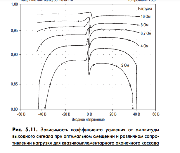

сам по себе квази вк ущербный ,а нпн нету,делайте с трансом
а если обычный то ступенька будет меньше если на шиклай первым кт602 поставить а в дарлингтон п609,да и бэта выше у них на вч

На счет ущербности. Буржуи делали именно так и было очень-очень неплохо. Тогда. Как сегодня - вот это и хочу услышать. Конечно их Ge транзисторы не чета нашим, поэтому стараюсь выбрать из наших получше. И схему беру буржуйскую. Аккорд на любых П21* меня не устраивает абсолютно.
Делать с трансами? Я пока не сошёл с ума и не впал в маразм (как мне кажется).
Если вообще смысл в Ge есть, то это будет слышно сразу, на макете.
Я хочу решить ДЛЯ СЕБЯ, других убеждать дело тухлое.

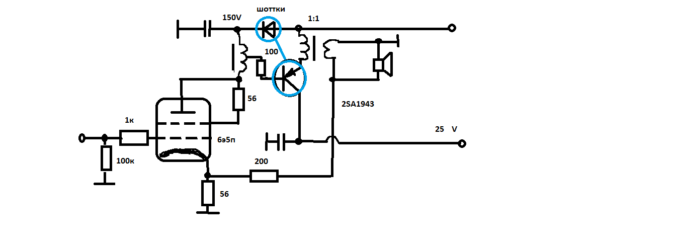

вы лично слушали?я да ,транс правда на пермаллое был,транзисторы п605
питание всего 7в,звук улетный,ватта два правда всего
драйвер ушниковый выход 2в RMS
Когда я читаю "улётный" звук, всякое желание продолжать разговор заканчивается.
Чтобы "улететь" достаточно увеличить громкость, сильно увеличить.
Лучший звук который я слышал в жизни был явно без таких трансформаторов, и это было ПОЛНОЕ ОЩУЩЕНИЕ РЕАЛЬНОСТИ, звук был ЖИВОЙ. Там всё было демонстрационное и самого высокого класса. Но ничего подобного больше не слышал, хотя перед этим прослушал десятки систем со всего мира, у всех слышал какие-то недостатки, например, у ламповых бас был слабоват (и дело не в уровне, а качестве), а вот эти две системы играли БЕЗУПРЕЧНО. Причём уже издалека было слышно что звук очен и очень необычный, исключительный.
Ну а относительно П605 и его друзей до П609. Слабоваты они для домашней акустики. И опять-таки по настоящему комплементарной пары к ним нет и никогда не будет. Поэтому та же квазикомплементарность, без вариантов.
С уважением отношусь к вашим занятиям с трансформаторам, но лезть в это болото не буду.

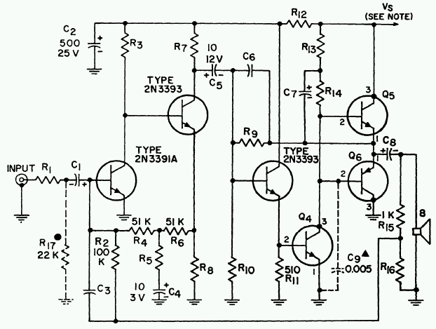

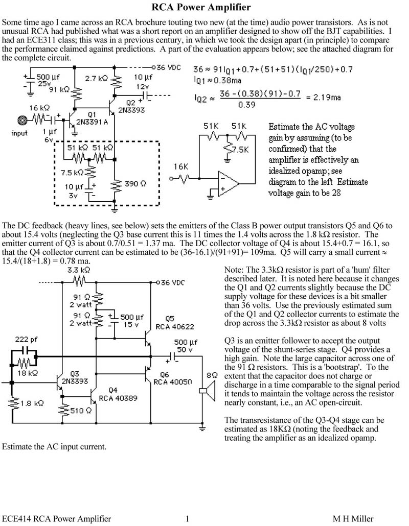

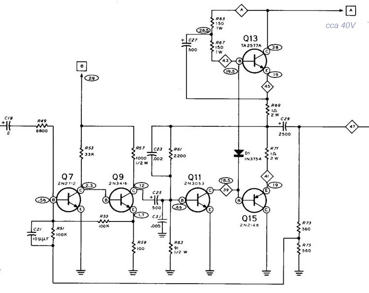

Я приводил раньше схему усилителя RCA 1969 на 5 кремниевых и 1 германиевом мощном ВЧ транзисторе (в паре с кремниевым) 1EF. 10 вт\8 ом Кг-0,1%. Весь передок (4) можно без особых проблем перевести на ВЧ германий.
У Крылова были похожие схемы. ..
Худ 1970 на 5 транзисторах...
Звучный Крыловский усь на 1 Jfet и 3 транзисторах (1EF) можно попробовать с заменой 402\404 на 703\705 или 806\903.
Квазикомплементарный (Линя ) может получиться с предвыходом П605\П701(КТ602 как в раннем Шушурине) или как в Ростове-101 и выходом на 806 по схеме АВК (Тоби\Динсдейла 1963)\Электрон\Корвет 2EF. 1 транзистор или дифкаскад -только кремний.
Но это скорее историческая реконструкция "а оказывается можно было и так в 1970 - а мужики не знали).
Можно попробовать гибридные Дарлингтоны П605\КТ818...835...837...855 или Шиклаи П605\КТ803...805...808...908.

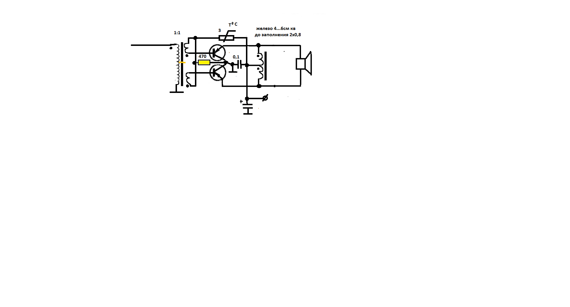

Да никуда не надо ходить,берем тда один канал на прямую второй. Через автотранс 2:1 и слушаем,глухой услышит разницу в пользу автотранса,звук мягче как у А класса,а полоса у него 200кгц ми нимум
Постоянка стала через конденсаторы проходить?
Где у лм3886 кондеры?просто приведенное сопротивление АС стало 16...32ом это тоже влияет и еще раз отмечу при работе от источника напряженияRвых=0 транс практически не искажает,в отличие от лампы с ее выходным 5....30к
Тут главное иметь небольшую индуктивность рассеяния
Не я про них писал. Терять час чтобы ткнуть и показать это - времени жалко.
Вдвое? уменьшили напряжение? Значит вчетверо мощность. Замечательная идея ставить нагрузку 32 ом. Может лучше усилитель заменить?
Сказок не надо. Трансформатор - НЕЛИНЕЙНЫЙ ЭЛЕМЕНТ изначально.
Повторяю. Трансформатор - это тришкин кафтан. Голову вытянешь - хвост увязнет.
Вам интересно в этом копаться чтобы потеряв массу сил и времени убедиться в очевидных и давно известных вещах - на здоровье.
У меня нет времени дурью маяться.
Даром потерял время пытаясь найти её в теме. Вообще, больше не буду реагировать на слова "раньше было", как на звонки с мутных номеров.
Жаль попусту терять время.
Затея 5 кремниевых + 1 германиевый, как бы помягче сказать. В ответ на желание собрать выходные каскады чисто на германии...
Нахуа если кремний лучше. Раньше ставили ВЧ Гэ транзисторы ОТ БЕЗЫСХОДНОСТИ. Сейчас зачем извращаться?
Хочу испробовать схемы западной промышленности, а не самоделки.
Это изращение и дурь!
Худ не был дураком, была эра германия, но он сделал на кремнии!!!
Можно годами пробовать, экспериментировать, искать и не найти. Я хочу за образец взять заведомо хорошо работающую схему и вынуждено заменить в ней буржуйский германий на наш.
Делал я Крылова с П701 - самый германиевый после КТ602.
Изобретать и переделывать? Пусть этим займутся те кто помоложе, не хочу влезать в очень длительный поиск в конце которого мираж.

heathkit_aa_14_20w_koniec_655.jpgrca_pwramplifier_tw40-1u_140.jpgrca_1969_amp_715.jpg

Спасибо. Вижу. Но пардон, схемы мне не нравятся.

не ждите чуда от 703\705,оно того не стоит,п609+гт806(дарлинг) и кт602+гт806(шиклай) идеальный вариант ,быстрое переключение плеч очень важно,с низкочастотным говном в предвыходе вы его не получите

вот еще варик вместо тройки
АВК помоделируй,понравится,верхнее плечо дарлингтон на германии(п609+п609) а нижнее параллельник(п609+кт602) герм+крем,должна быть меньше ступенька
форму токов выходников надо посмотреть,должно плавно все закрываться
в буфер лучше вд140 кто не брезгует

тут ВК интересный дарлингтон герм +параллельник кремний в плане ступеньки
