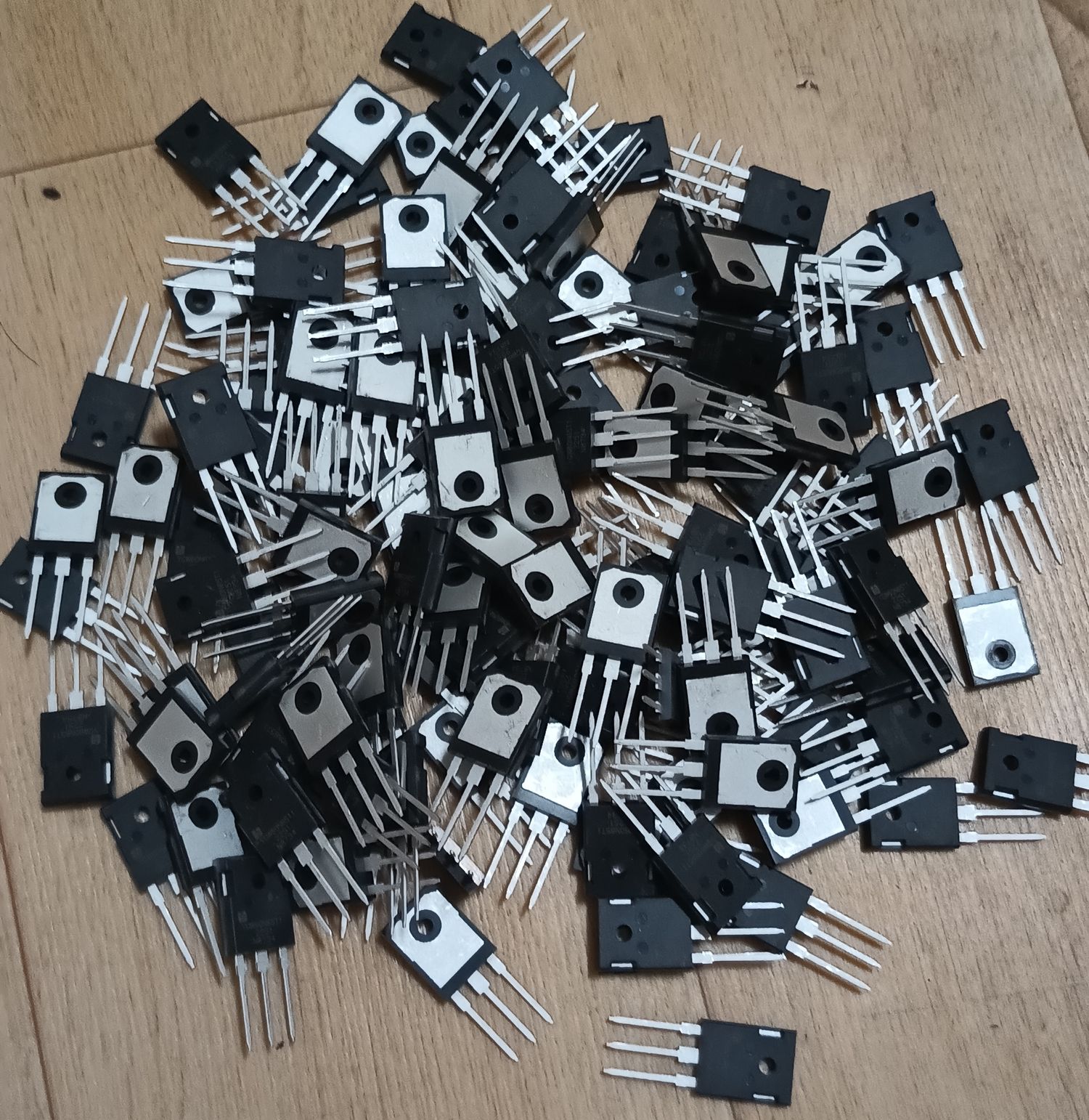

Полевики вчерашний день. Нормальный звук только на IGBT.
Затарил парочку IGBT, для настоящего звука. Германий и мосфеты курят в стороне, против 60 амперных игбт-шек. Одна пара, раскачает самую тугую АС, и даже уничтожит, если нужно.Посмотреть вложение 121126
ИГБТ,это вроде не для сварочных инверторов?

IGBT силовые и для инвертора идут.

А ви спробуйте зґвалтувати один такий транзистор в діапазоні радіохвиль, як завжди, від генератору. Тільки, не переплутайте: емітером об землю, а сигнал в затвор.
Скажу одразу, отримаєте зависокий рівень спотворень перемикання.
Тому, або в дуже чистому А, або в Д. І не інакше.
А інвертуючий, чи ні то на розсуд сеньора Распоні.

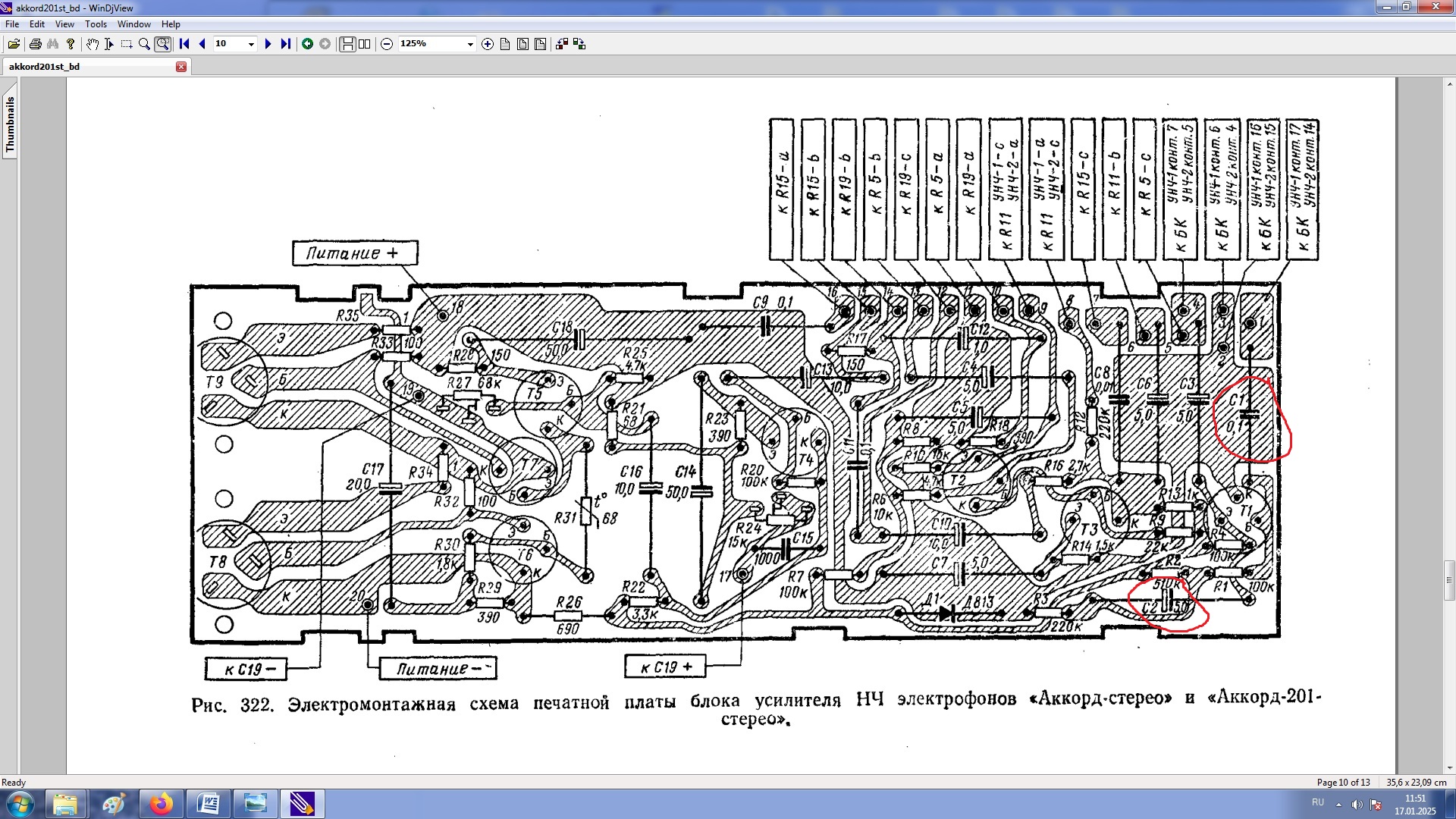

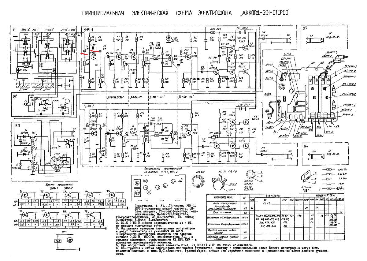

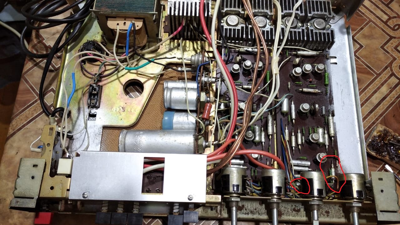

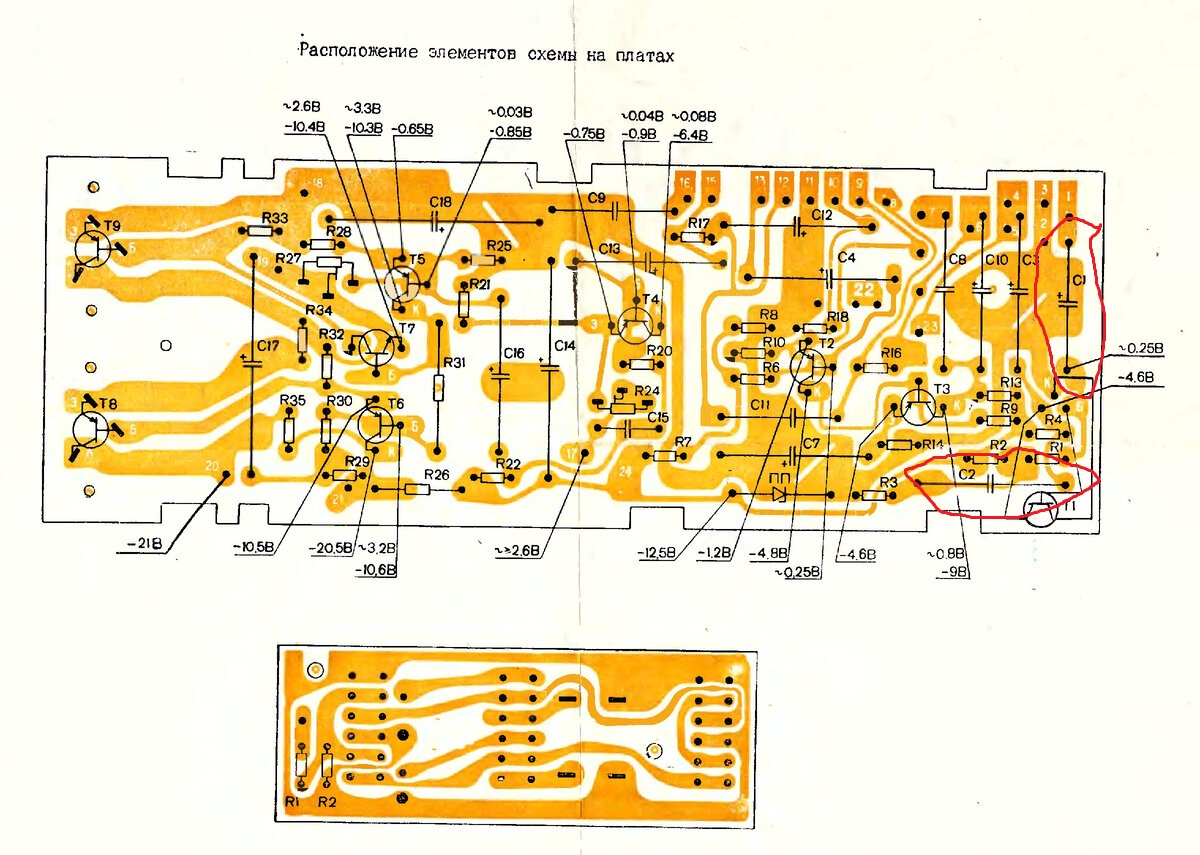

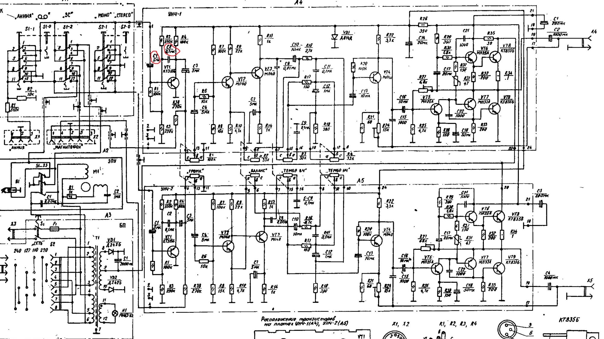

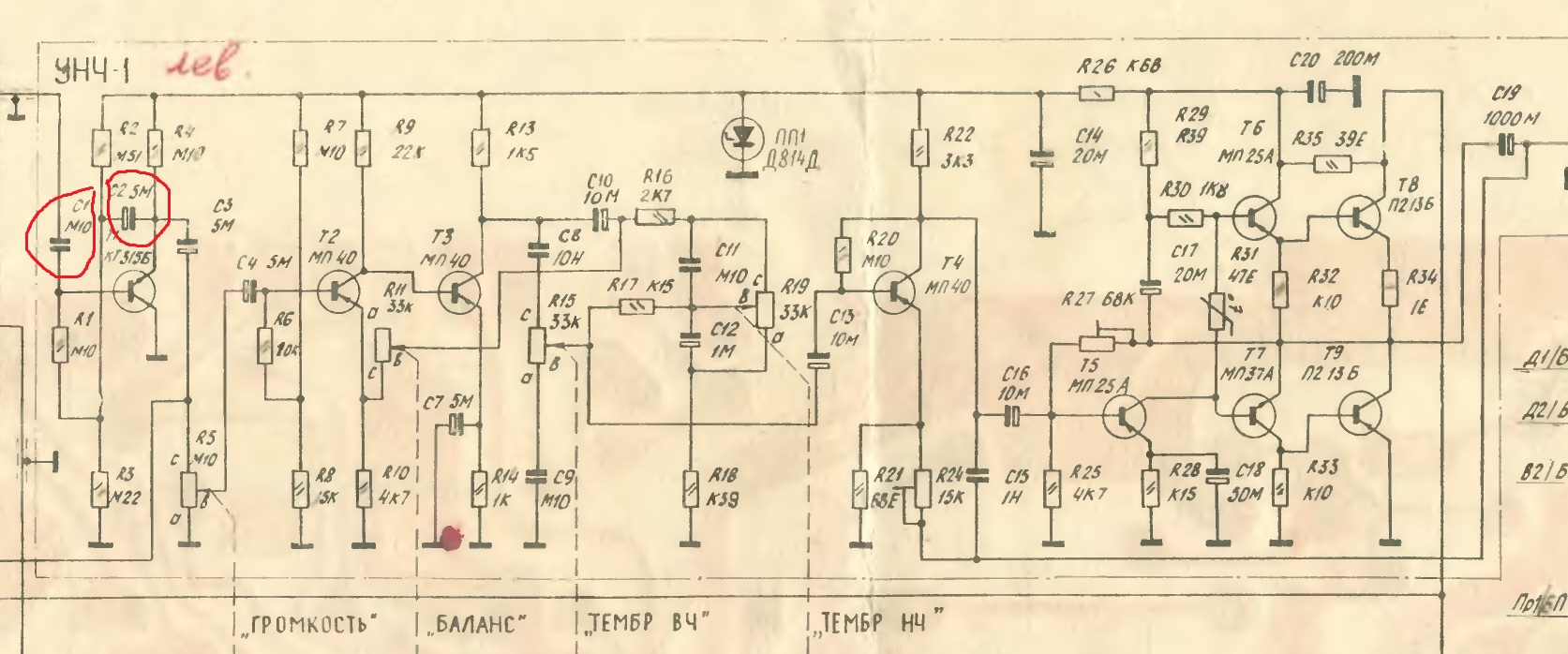

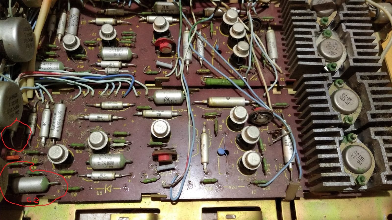

При замене конденсаторов в Аккороде-201 обнаружил занятную вещь. В соответствии с имеющейся у меня принципиальной схемой конденсаторы С1 (0.1 мкФ) и С2 (5 мкФ) на печатной плате были перепутаны местами. Думал может в моей схеме опечатка, но в других из 3 разных источников было также: на входе 0.1 мкФ между R2 и R4 - 5мкФ. Просмотрев в Интернете множество фото печатных плат Аккорода, на которых видно расположение конденсаторов выяснил, что во всех Аккорд-201 конденсаторы С1 и С2 перепутаны, а в Аккорд-стерео стоят правильно в соответствии с принципиальной схемой. Потом в итоге нашел одну принципиальную схему, которая шла к Аккород-201, на которой эти кондеры также перепутаны местами. Видимо при перерисовке схемы на заводе ошиблись, так и пошло в производство. А на звук данная ошибка особенно не повлияла. Может кому будет интересно. Фото прилагаю. (P.S. хотя возможно я не прав, если что поправьте).

Перемена кондеров местами ни на что не влияет .Все отличия на единицах Герц, вне звукового диапазона. К тому же входной каскад выполнен по типовой схеме для германия, чтобы с помощью ПОС увеличить входное сопротивление, а в схеме уже стоит кремниевый КТ315, которому эти пляски с бубном не нужны и смысла в них ноль. И емкость с эмиттера в цепь смещения базы полезнее переместить в землю , фона не натянет лишнего.

Всі відмінності на частотах нижчих за 200 Гц, Це обумовлено вхідним опором близько 1МОм і ємністю головки відтворення грамзапису близько 600 пФ. Бо Т1 то такий собі підсилювач-коректор. Щодо ємності конденсаторів, правильно 0,1 мкФ для С1 і 5 мкФ для С2
