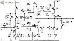

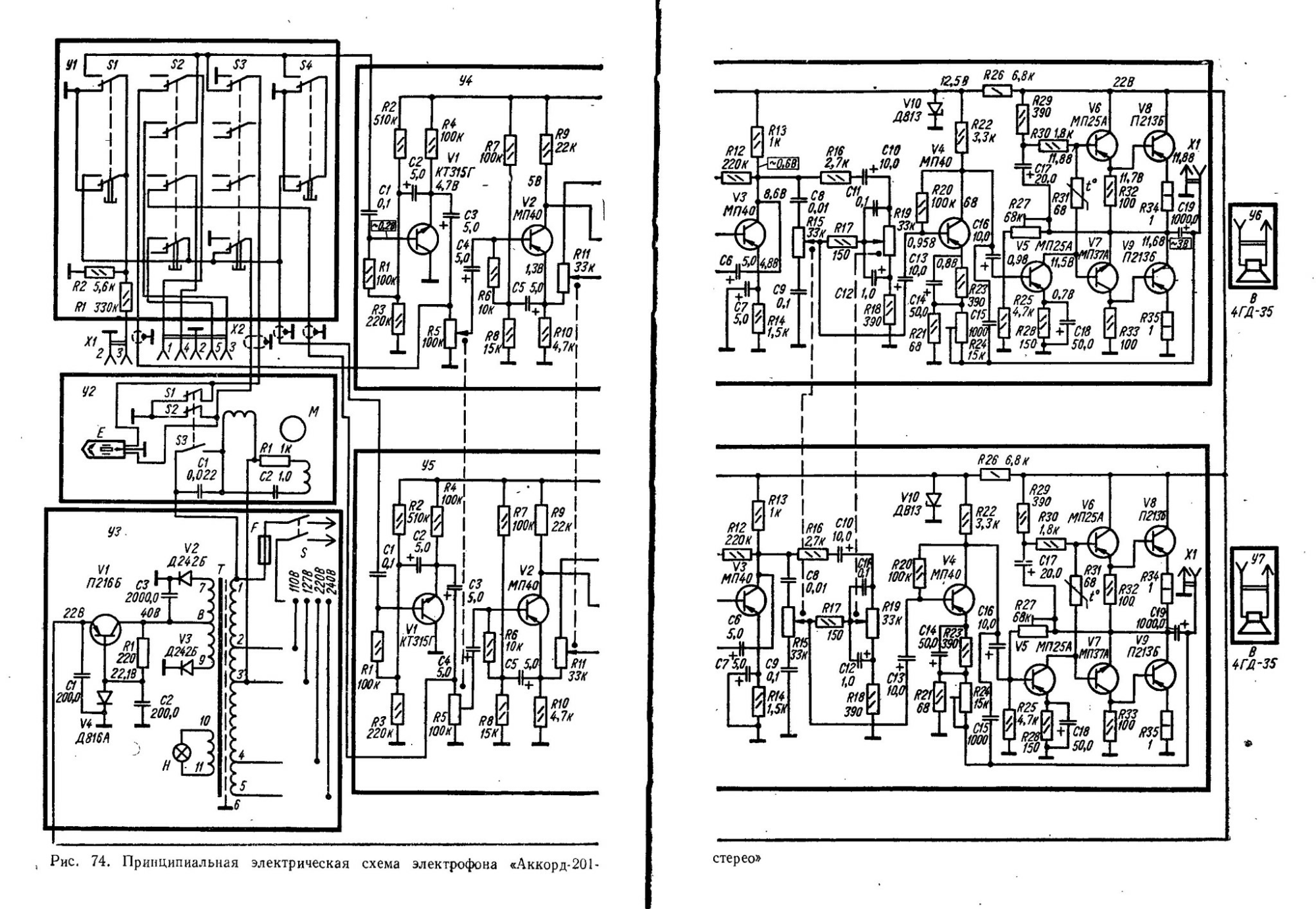

Почему?, С подстройкой тока покоя и средней точки выходного каскада.
Тому що "кривоїд"(С), за місцевим жаргоном. Та його половинка, що за схемою Шиклаї, збудиться. Доведеться заспокоювати. Воно і не дуже складно, достатньо лише одного конденсатору, зазвичай, якщо встигнете раніше, ніж транзистори випустять Білий Дим

Не думаю, что возбудится V9.
Заменить V6 и V7 на ГТ402 и Гт404 тоже стоит, так как V6 МП25А ну совсем низкочастотный fгр=250 кГц. Если включить в базы 1Т906А резисторы 10 Ом, то можно снизить вероятность возбуда.

В первый каскад и УН поставить кремний с бэтой 400...500, только лучше будет
2,947
872
А если *тупо* поставить КТ837?В кадровой УЛПЦТ только он работал вместо П215.
Поставить П6о5а (как у Пугачёва-10 ом в базу и 1 ом в эмиттер), а 837 включить параллельно без резисторов.Будут помогать:)
Заменить транзистор УН на кремний (хотя бы 3107), заодно и раскачку на 3102\3107 с коррекцией цепи смещения.
Или 402\404. Подходящего германия как не было, так и нет сейчас (физически- МП20\21, мп11...).

Ещё R34 шунтировать полимером 1000мкф на 4...6в или хотя бы диодом Шоттки низковольтным

Диод Баксандалла в эмитер 404го в качестве диода взять гт308

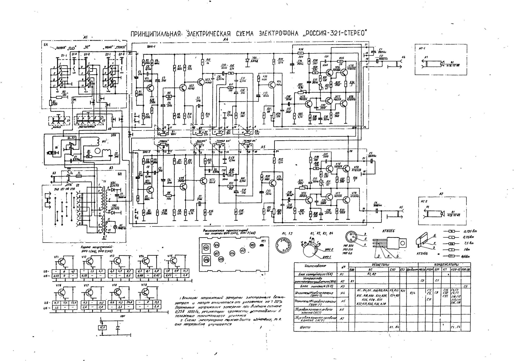

Россия на 835

Какой смысл в 835?????если менять на кремний,то комплементар

Рекап сделайте грамотно по просевшим и слушайте как есть.
Не заходят верха,возьмите Вегу 101,будет лучше.
Или с разной акустикой попробуйте.
Акорды на 213 ,жестковаты по звуку,а мож схема такая.
Звук больше на виниловый похож.
Доработать его ну может,стаб по питанию поставить как в Акордсах,ещё может что улучшить,доп кондеры к-50-12.
Всё.
Смысла конкретно его перепиливать ,нет.

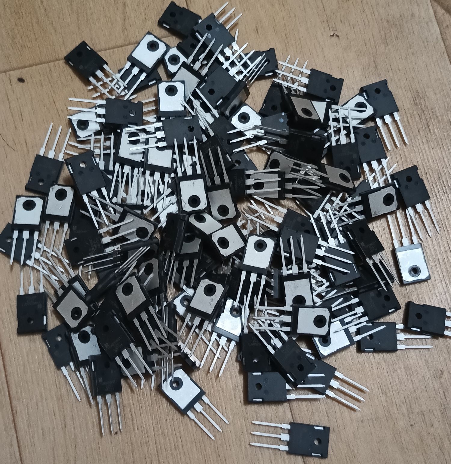

Затарил парочку IGBT, для настоящего звука. Германий и мосфеты курят в стороне, против 60 амперных игбт-шек. Одна пара, раскачает самую тугую АС, и даже уничтожит, если нужно.
Укажите какие IGBT у вас. Вот ссылка усилитель на IGBT транзисторах. Такой даже делали, капризен очень. https://cxema.my1.ru/publ/usilitelj...a_topologija_dlja_umzch_v_v_hi_fi/70-1-0-4968

На фото YGW60N65T1. Есть ещё 75-ки, много. Качают синусоиду 6 киловатт. В Д классе. В А классе должны ватт 200 потянуть.
Шибко насыщенный ключ - 1,85 В. IGBT транзисторы имеют большую крутизны, если смотреть их в активном режиме для усилителя. В pdf для вашего хоть есть ОБР для режима dc, не у все транзисторах такое приводят.
