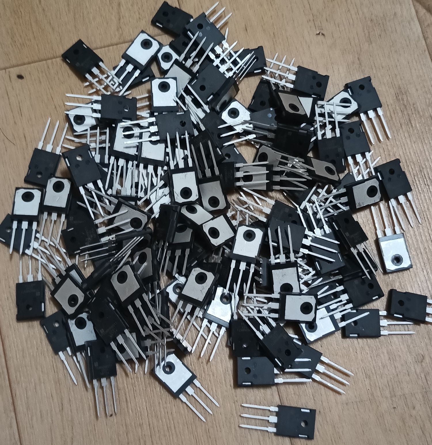

Затарил парочку IGBT, для настоящего звука. Германий и мосфеты курят в стороне, против 60 амперных игбт-шек. Одна пара, раскачает самую тугую АС, и даже уничтожит, если нужно.Посмотреть вложение 121126
Точно, таким количеством много АС можно ухайдокать

Затарил парочку IGBT . . [фото кучки силикона]
О-тось!.. новый тигер тут завёлся )) щас всех уделает, под плинтус.
Вы когда сдЕлаете на них ЧТО - хотяб самый расхлябанный макет - тохда шашкой и машИте, про Шиклай и пр. А то я кучку гаек вам также насыплю и буду втирать как космические мерседесы (которые я когда-нибудь сделаю из этих гаек) бороздят просторы Большого театра! (ц)
Достаточно одной пары. 175 градусов, 60 ампер на высокой температуре, 312 ватт при хорошем охлаждении.

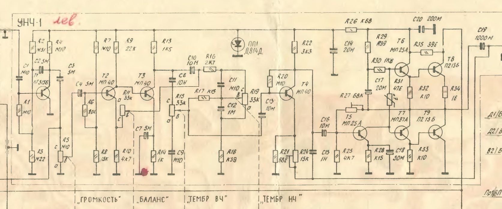

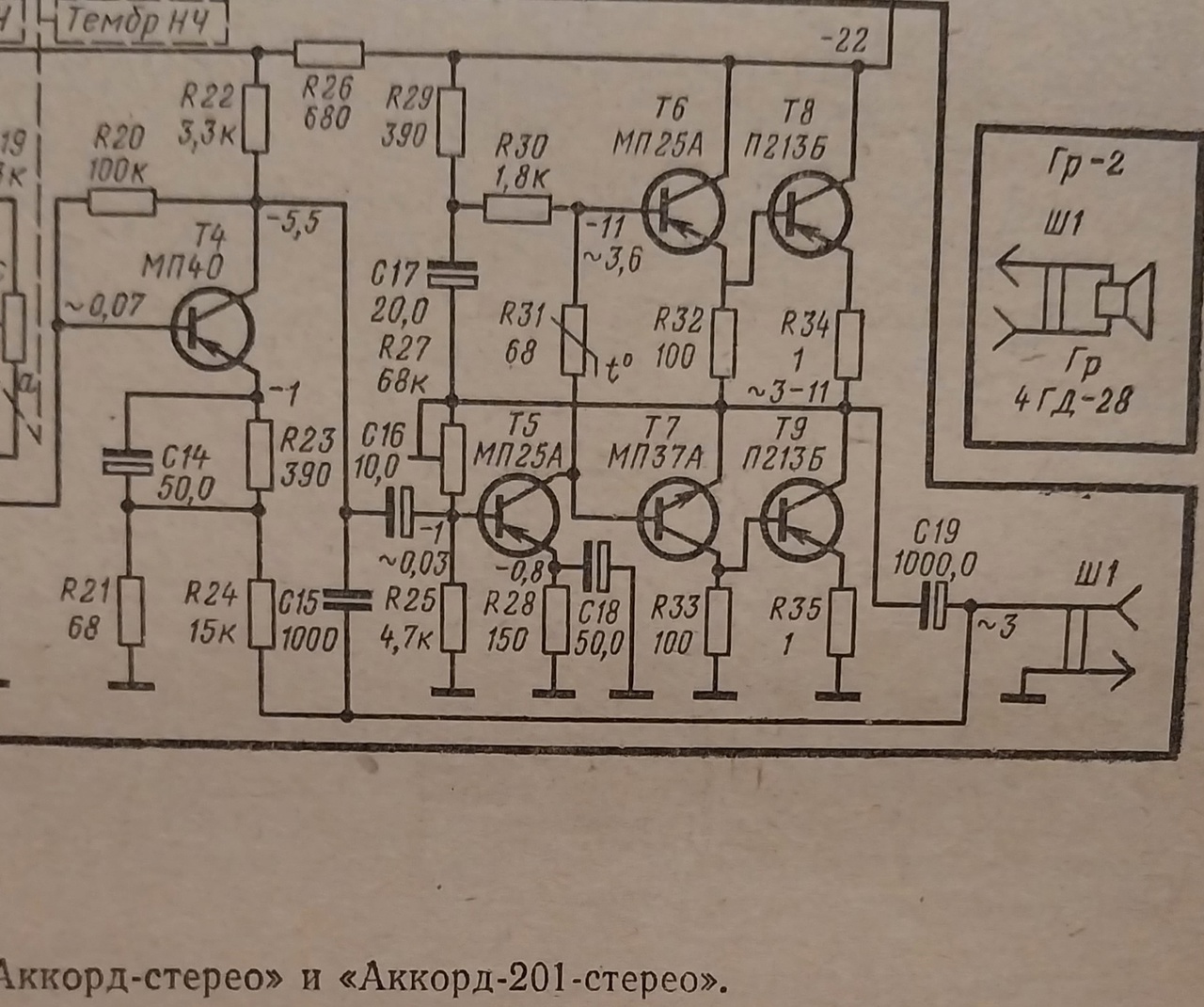

Заметил, что изначально в схеме Аккорда -201 в эммитерах выходных транзисторов стояло 2 резистора, по 1 ОМ в каждом плече (на схеме R34, 35). Потом один убрали, оставили только в верхнем. Интересно это изменение обусловлено экономий средств (рацпредложение), возможно, в ущерб техническим характеристикам или действительно есть какие то преимущества? Имеет ли смысл добавить резистор в эммитер нижнего транзистора как было изначально?
Также в поздней схеме добавили резистор R35 - 39 Ом, в разрыв питания (по минусу) от выходных транзисторов с остальной схемой.
28,302
13,617
Посмотреть вложение 121161Посмотреть вложение 121162
Не хочется думать плохо про наших консрукторов из 70-х и экономией на булавках и шпильках, но схемы навевают. Резистор в эмиттере вых транзистора мало что стабилизирует режим по постоянке, так еще и протягивает полосу вверх, улучшая поведение схемы в целом. И сэкономив копейку, обрести схему на всякие подводные жабы - я не знаю, кем надо быть. Слово гондон слишком вежливое для оценки поступка.
Ясно. Тогда наверное лучше добавить. Правда в наличии МЛТ 1 ОМ на 0.5 Вт, выдержат? Или поискать помощнее?

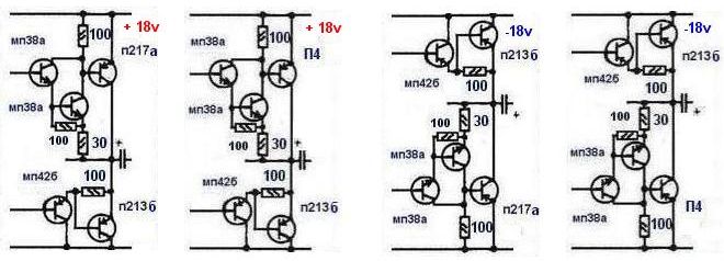

Посмотрите статью Пашинина и добавьте транзистор (диод Шоу))) или второй мп37 , как у "творческих людей".
Возможно, кт315 или 3102 будет лучше мп37 (при соответствующем смещении))).

Поставь проволочные на 0,5ом и все выставить половину напряжение и ток покоя.

Конструктор коррективы внёс правильные ,верхний эмиттерный резистор участвует в цепи термостабилизации ,нижний только душит КПД

Дівчатка, не сваріться. Для повних штанів щастя там потрібно встановити аж три резистори по 1 Ому і діод Баксандалла, або Шоу.
І коло термостабілізації. Потім перевірити на збудження і додати конденсатор пік на 100 між базою і колекторм драйвера в парі Шиклаї.
