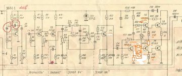

лучше всего сделать так,вместо кт602б можно вд139

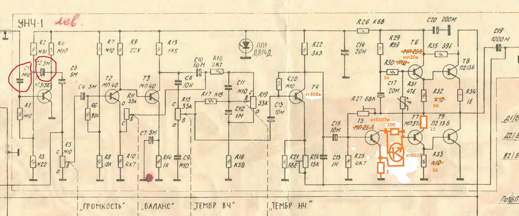

А есть смысл межкаскадные электролиты 5,0 мкФ заменить на 4,7 мкФ К73-17?
ВАР
5 Май 2023
387
240
Киев
Я когда-то менял электролит на входе в УМ Амфитона на К73-16 4,7мкФ, что считается лучше. Но лучше не стало, даже как-то мутнее. ИМХО. Хороший электролит, типа Ничикона, там будет больше к месту.

Поменял сегодня транзисторы. Т4 - ГТ308, Т5 - ГТ321, Т6 - МП21.Подобрал по к.у. Результат стоил того.В паре с широкополосными RFT звучит чудесно.Серединка ясная,ВЧ лёгкие,ясные,не сипилявят.От слушания не устаёш.Всем огромное спасибо за советы!
Добавлю - к нему в пару фонокорректор на германии по схеме Беслика.Связка получилась весьма приятная на звук.
Подборка транзисторов весьма удачная.

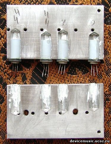

На ГТ321 хорошо бы радиатор налепить.
Уж очень они "текучие" от нагрева.

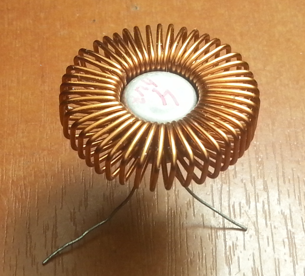

В стародавние времена делал радиаторы из медной проволоки D1 mm.
Мотаешь на карандаш виток к витку, потом "спиральку" снимаешь,
соединяешь "бубликом" и паяешь крайние витки.
Гусеницу - сверху на транзистор.
Неплохо работает, и смотрится красиво.
Потом приспособился и "прямоугольные" делать.
И не только. Ge есть Гэ. Проблема термостабильности, утечек, серьёзная.
делал радиаторы из медной проволоки 1 mm.
Мотаешь на карандаш виток к витку, "спиральку"
Не эффективно - площадь контакта окружности и цилиндра маловата.
А пот это уже интереснее - площадь контакта больше. Полезнее было бы снимать тепло с "подошвы" но увы. А вот "прямоугольники" к ГТ402,402 может и подойдут.
Думал купить фольгу меди или хотя бы латуни чтобы сделать флажок, не знаю какая толщина листа подойдёт.

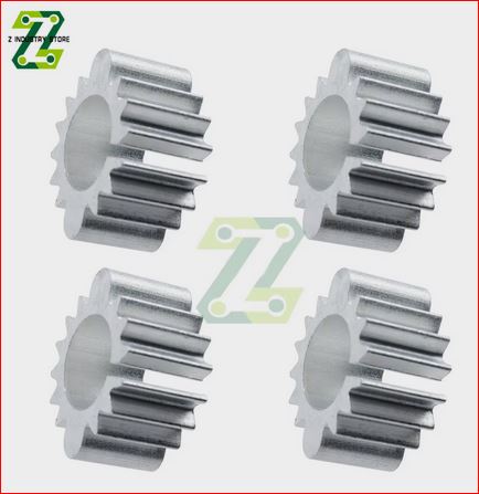

Под транзисторы импортные (или наши 2П302 КТ325 ) в металлокорпусе выпускались т н звездчатые радиаторы, обеспечивающие хороший контакт с корпусом . Их легко повторить из полоски медной фольги .Достаточно увидеть конструкцию.
Да, видел на картинках. И хочу спросить - какая толщина нужна, я без понятия.
Выбор большой. Есть от 0,1 до 1 мм.
Спасибо. Интересно. Но если уж делать, хочется площадь побольше.

Т6 можно тоже ГТ321 или ГТ402, а Т7-ГТ404.

402/404 выдержат,я бы попробовал вверх п609 вниз кт602,тк вверху дарлингтон а внизу шиклай,смещение примерно одинаковое будет,зато устойчивость выше(предвыход лучше быстрее выхода делать)

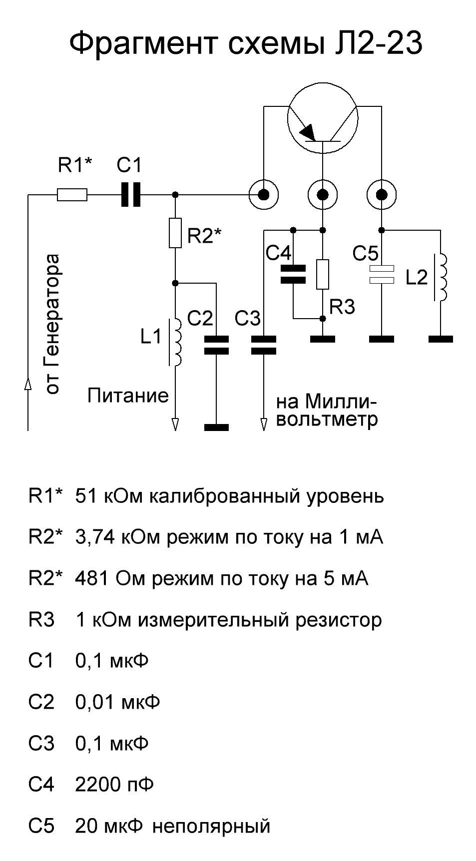

И личный вопрос. Вы хоть раз измеряли Ge транзисторы правильно - с учётом обратных токов или никогда в жизни? Второе в 100 раз вероятнее.
Вот я как раз сижу и кумекаю как сделать правильный измерительный прибор используя решения правильного заводского прибора.
И вот что у меня получилось в сухом остатке.
Всё просто когда я отделил мух от котлет и выложил на блюдечке с голубой каёмочкой.
Разве что постоянный ток здесь 1 и 5 мА - маловато. Но прежде надо сделать такой макет, почувствовать что к чему. Потом можно ток увеличить раз этак в 100.
Но когда у меня руки дойдут - не знаю. Возьмётесь за это дело?
