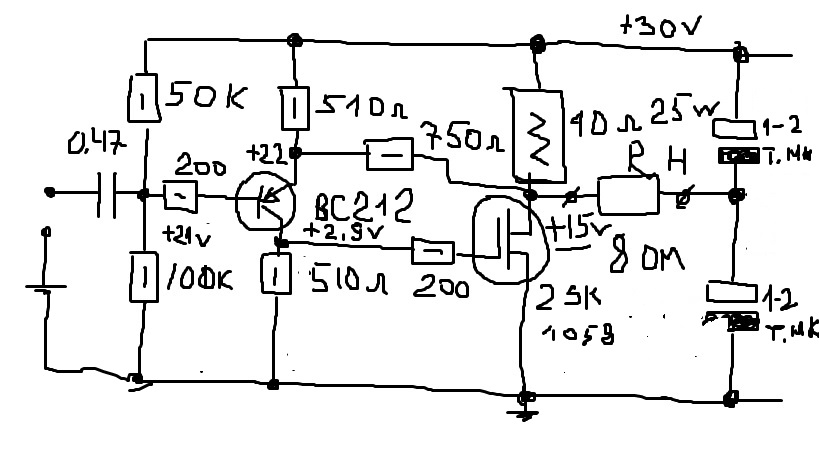

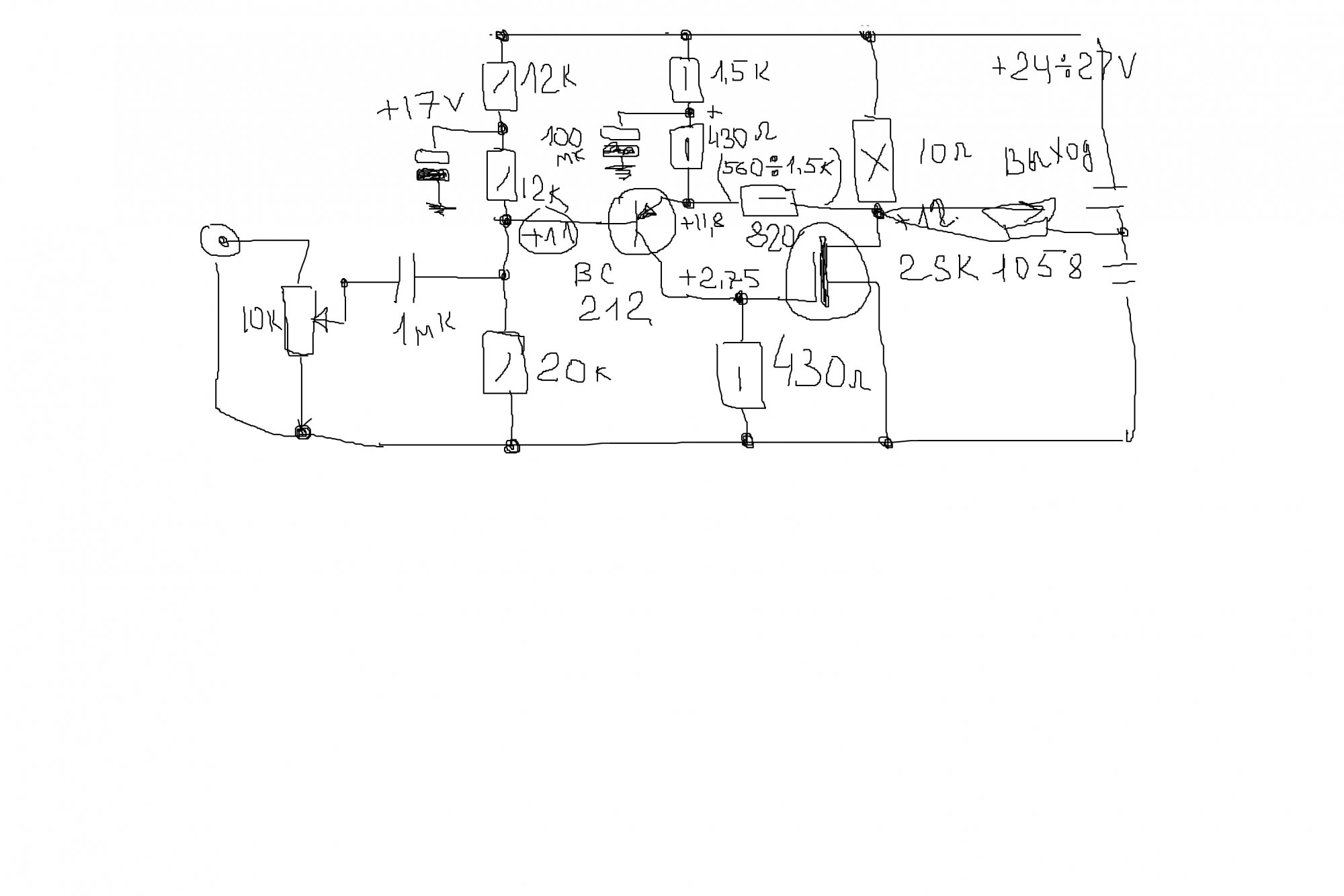

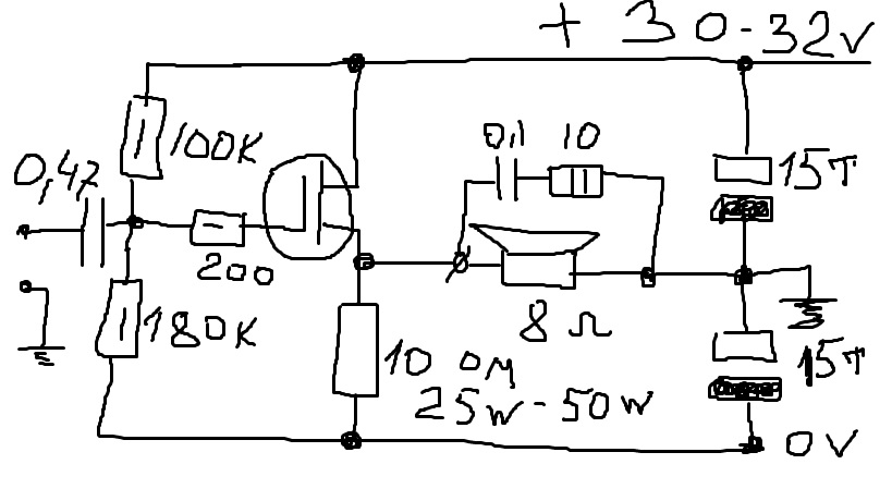

Я для себя давно усвоил, что повторитель , не охваченный оос , что-то гадкое делает со звуком. Хотя по приборам все отменно. Именно по причине этого свистящего звука ушел от схемы с общим стоком к схеме с общим истоком и неглубокой оос, переводящей полевик в некий триод , с триодным красивым однотактным спектром и изумительным звуком. дядя Паша Пыжэ переслушал все мои поделки на полевиках и .... забраковал все , кроме АБ1. Она уделывает крутые усилители по естественности и богатству звучания, а мощности 4-5 ватт хватает раскачать любые колонки. Сейчас набрал деталей для переделки усилителей на вариант АБ1 с ламповым драйвером. остальные схемы пойдут на запчасти или для технических целей.
ПС.Первые пробные макеты на латералах собраны именно как повторитель с резистором в истоке. Звук сперва понравился, он не такой, как у биполяра.Лучше. Но потом вслушался и отметил излишнюю жесткость звучания у скрипки и трубы, они как лакмусовая бумажка, сразу указывают на косяки в звуке. А вот схема с резистором в стоке звучала безупречно, неутомительно и на всех инструментах . При всей моей привязанности к ламповому звуку АБ1 не создавал впечатления транзисторного унч, звук совершенно иной, привычный.

Понравился латеральник от 10 февралля 2019, на 1т321 и 2sk1058.
К сожалению, германиевый 1Т321в от малейшего нагрева плывет. Смещение нужно делать чуть не единицы килоом. С кремнием там нет проблем.

Саша, делается просто, 1т321 в "термостат" от 2sk1058.
27,089
12,706
Юра, решить с термостабильностью не особо сложно, но нужно возиться. А не всегда есть время.
Просто давно не делал схемы на германии, отвык от его закидонов.

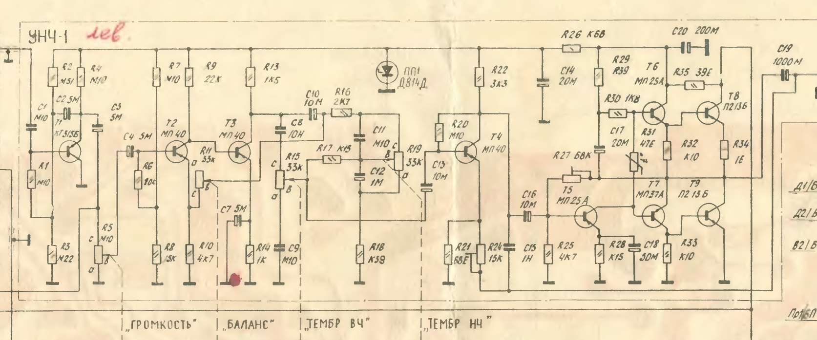

Достался мне такой Аккород-201 правда с выпаянными транзисторами. Видимо кто то использовал в качестве донора. Решил восстановить. Вместо МП40 поставил МП15, вместо МП37а и МП 25а - МП10б иМП14б, вместо П213б - П215. На место терморезисторов - диод д9б. Заработали оба канала, на родные колонки 4ГД-35 звучит очень неплохо. Звук не утомляет даже при длительном прослушивании. Но возникло несколько вопросов:
1. Напряжение в средней точке отличается от половины. При напряжении питания 22 вольт в положительном плече 8.7 (другой канал 9.1) в отрицательном соотвественно 13.3 (12.9). Я так понимаю должно быть ближе к половине. А вот как регулировать не знаю, на схеме только переменники R24 (глубина обратной связи) и R27 (ток покоя общий для транзисторов Т6-T9). Может кто подскажет, как на этой схеме регулировать напряжение средней точки?
2. Ток покоя получился в одном канале около 12 mA в другом 8mA при прогеве усилителя почти не увеличивается, транзисторы практически холодные. Это нормальный ток для этой схемы? Регулировать его можно только подбором диодов по падению напряжения на них? Или переменным резисторов R27?
Переменник R27 выставляет среднюю точку. Мог от времени уплыть контакт с подковкой, бегунком, вот средняя точка и уехала.

R27 регулирует половину напряжения .

Спасибо за ответ. Попробую сейчас.
Выставил. Теперь ровоно по 11 Вольт. Переменники вроде живые. Регулируется плавно, без скачков.
27,089
12,706
Если ОЧЕНЬ СТРОГО, то среднюю точку мы выставляем по симметричному ограничению выходного сигнала на нагрузке, для получения максимальной неискаженной мощности. Но без осциллографа в первом приближении можно накрутить на пол-питания.
