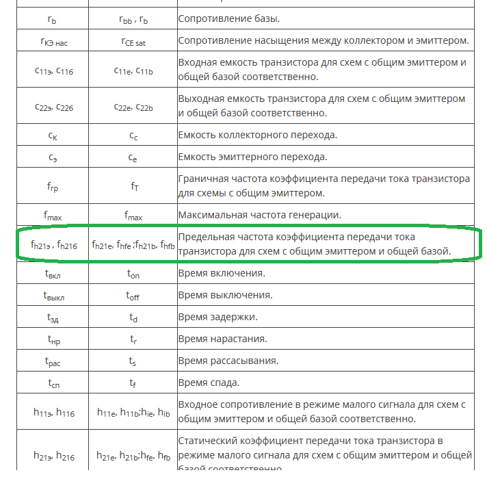

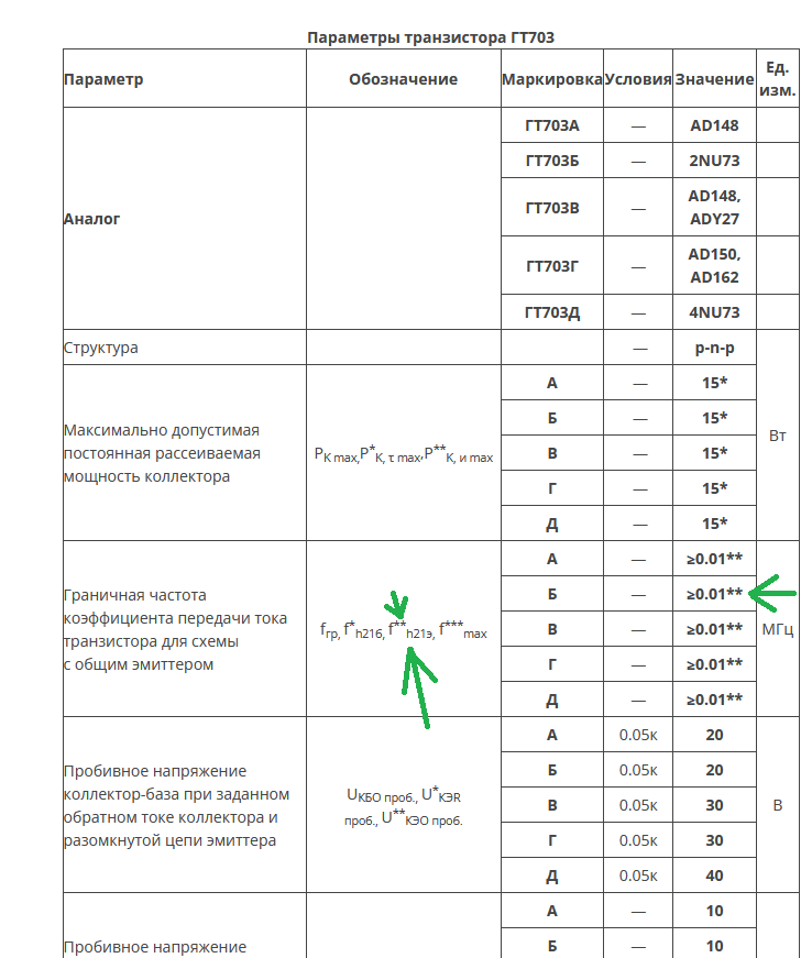

А тем более, если перед 700-ми - всё равно тормознутые ГТ402/404
долбоеб у них 25....57кгц с общим эмиттером ,для сравнения кт819г бывает 31кгц
Тип транзистора20 мА80 мА400 мА
ГТ402А704857
ГТ403Г191515
ГТ404А352729
ГТ701А4,4
ГТ703Б169,59

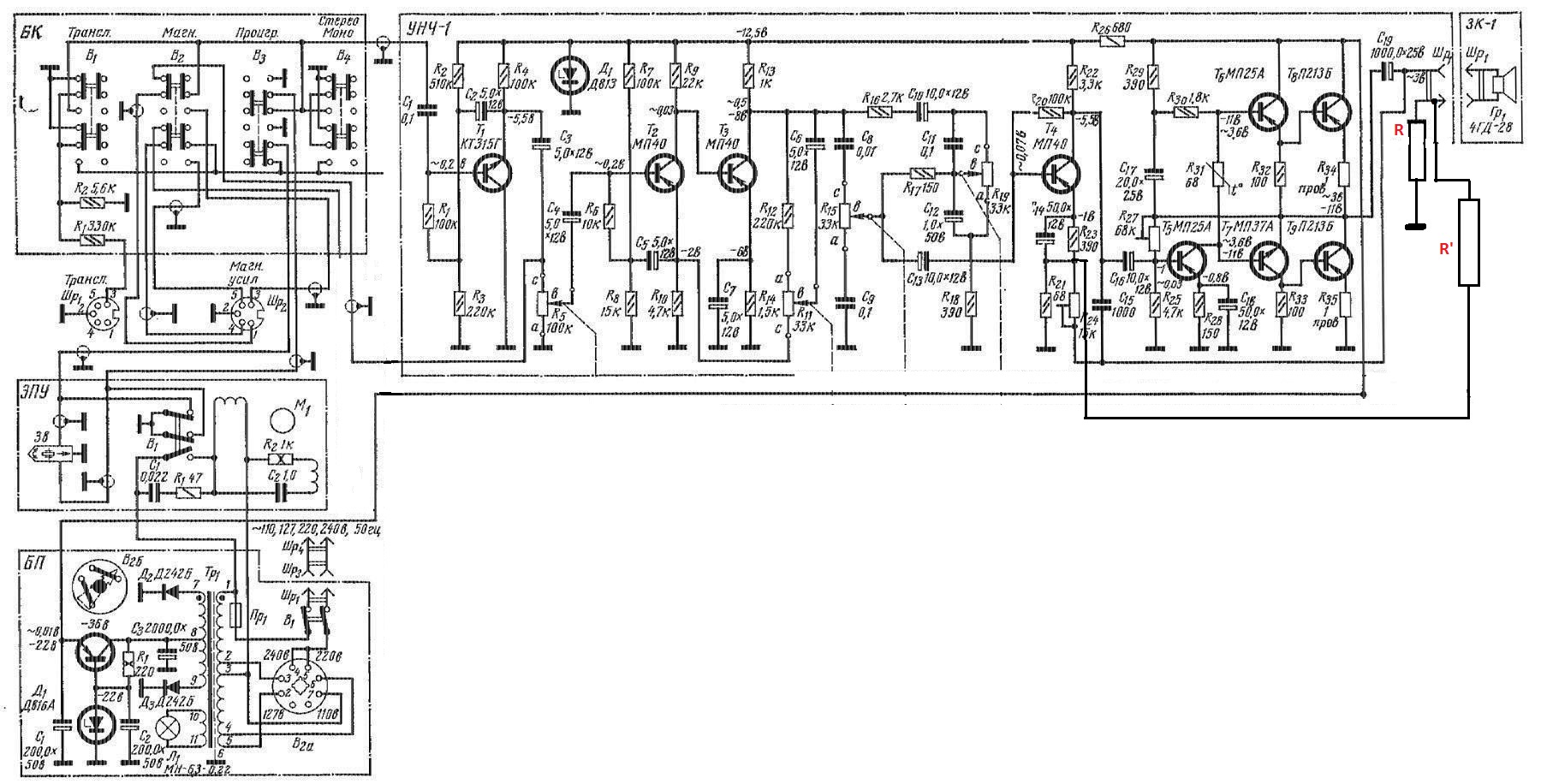

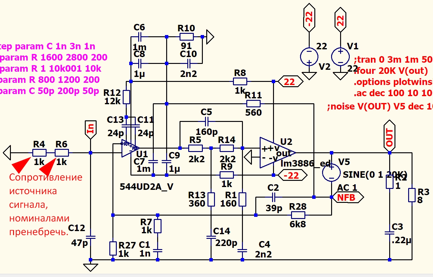

Посмотрел программку Аудиокиллера по комбинированной ООС.
Имеет ли(?) смысл пробовать так:
Запросто можно получить разрыв звуковой катушки динамика! Аккорд хорош сам по себе, как аудиораритет, но полевики на вход вместо кт 315 можно запузырить
Распони Туринский, с чего вдруг - разрыв катушки?
В чистых ИТУНах, с, условно говоря, бесконечным выходным сопротивлением - ничего не рвётся, но есть горб на Fрез.
По Аудиокиллеру, комб. ООС - это небольшое увеличение выходного сопротивления усилка, например - единицы Ом. На его картинке-примере в программе - горба нет, но есть увеличение отдачи на НЧ в ЗЯ.
Схемотехник с меня совсем кожаный - на букву «Х», поэтому нарисовал - как понимаю (или не понимаю).
Вопрос в другом: стоит ли это делать для ОЯ, ну, будет ли в этом смысл по отдаче на НЧ в ОЯ?
Пробовал. На грани самовнушения, но мелкий эффект был.
И какое примерно сопротивление усилка получилось?
Я такое считать не умею, основываюсь только на программе Аудиокиллера.
Хочешь меньше мучиться, а получить побольше, спаяй РУБЕЖ.
Две микросхемы, пара часов сборки, ноль/минимум настройки, качество - ну, сам скажешь, какое.

Я так и понял, отсюда моё предложение: восстановить функционал до исходного вида, кардинальных изменений не вносить, использовать для сравнения как классический источник германиевого звука.
Тем более, я на таком начинал радиогубительство, и сейчас отчётливо помню результаты перетыков: никаких результатов. Закончил я на КТ342В на входе, ГТ308В в преде, ГТ321, ГТ402/404, П217В в УМ, с увеличенными ёмкостями электролитов, но никакой кардинальной разницы с исходником не заметил.
И только теперь понимаю, почему.

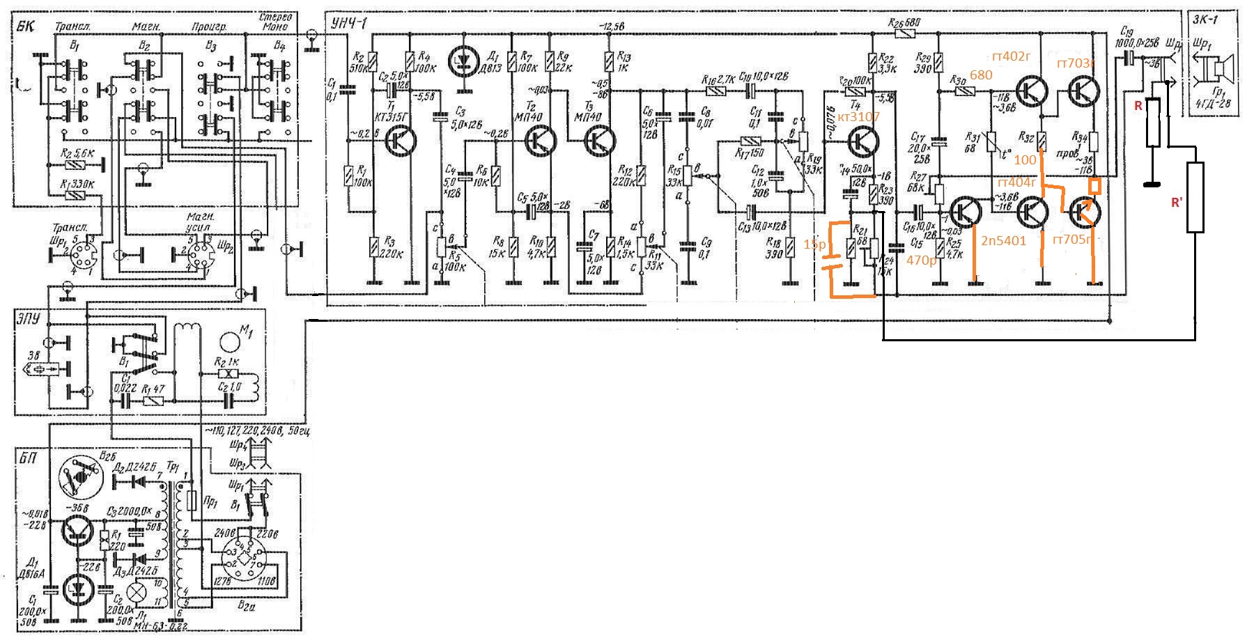

ничего удивительного у них 3кгц частота да еще квази выход..... у тебя был
симметричный вк на гт703\705 и УН на 5401,2sa970.2sa1015. даст на порядок лучший звук и не слушай Смерша-симулянта
Ты предлагаешь человеку чёрти что не проверенное даже в симуле . Тебе не стыдно фуфло людям впаривать ?
а лучше так
    436.7 KB · Просмотры: 116
я предлагаю проверенное в железе,симулятор с германием не катит тк модели германия не адекватные,завали свое ебало и не пизди
Какое там проверенное в железе , доказательства есть ? Ты до сих пор малюешь свои каракули от руки не имея ума скачать простейшую программу для черчения схем ! Врёшь как Петров но тот хоть свою брехню симулятором прикрывает а ты вообще в виндовском пайнте пальцем тычишь . smile_1 Откуда тебе знать про германиевые модели транзисторов если ты симулятором не владеешь ?
Вот это самое правильное,только МП поменять так как у них база на корпусе ,а это лишние шумы ,ведь сейчас так много излучения станциями,а еще можно изменить подключение регулятора громкости перенести на вход ум,и сделать отключаемый пред,на понели есть кнопка стерео вот ее и задействовать,для цифрового звука тембра не нужны ,а вот для аналогового если кассетник или катушки или винил со своим корректором то да тембр блок пригодится.
Оно же и полностью бесполезное. Перевод денег.
Ну, допустим краешком ума, что Кг уменьшится на 0,5% из 3,5%?
Нет, я мерил получившуюся дорогую и убыточную гадость на ИНИ, я глазам не верил. На 20 кГц - проценты искажений, уже с первых милливатт.
Почему? Жертва мозгоглиста размахивает страшными нищебродскими килогерцами германиевых транзисторов на фоне десятков мегагерц кремниевых, но она тупо не знает, что при токе покоя ВК в 5 мА и этих килогерц просто нет: фт транзисторов валится в чёрную дыру падения беты, узкополосности и тихоходности.
А ему-то чо? Он вам что-то обещал? Какие-то параметры? Какое-то чудо?
Нет.
Если вы начнёте перетыкивать чудотворные тупые транзисторы, вы просто исполните хотелки умалишённого изобретуна, а предъявить ему за перепаханный усилитель будет просто нечего: у меня оно работало, и оно звучало, и мне это нравилось, а чо там, у вас, я в душе не гребу, но идей у меня много.
Оно им ничуть не грозит, с Скб 70 пФ и фт 1 МГц они о нём не знают.
Этих излучений мне надо бояться, с фт транзисторов по 300 МГц - выше метрового диапазона ТВ.

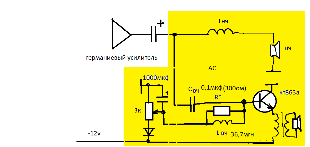

В древнеримские времена к меня был тот Аккорд(ион) -201. Доработка была только на уровне АС: добавил доступный для школяра языческий динамик 3ГД-31 через лейденскую банку 2 мкФ. А потом плакал от счастливого счастья на ВЧ.
