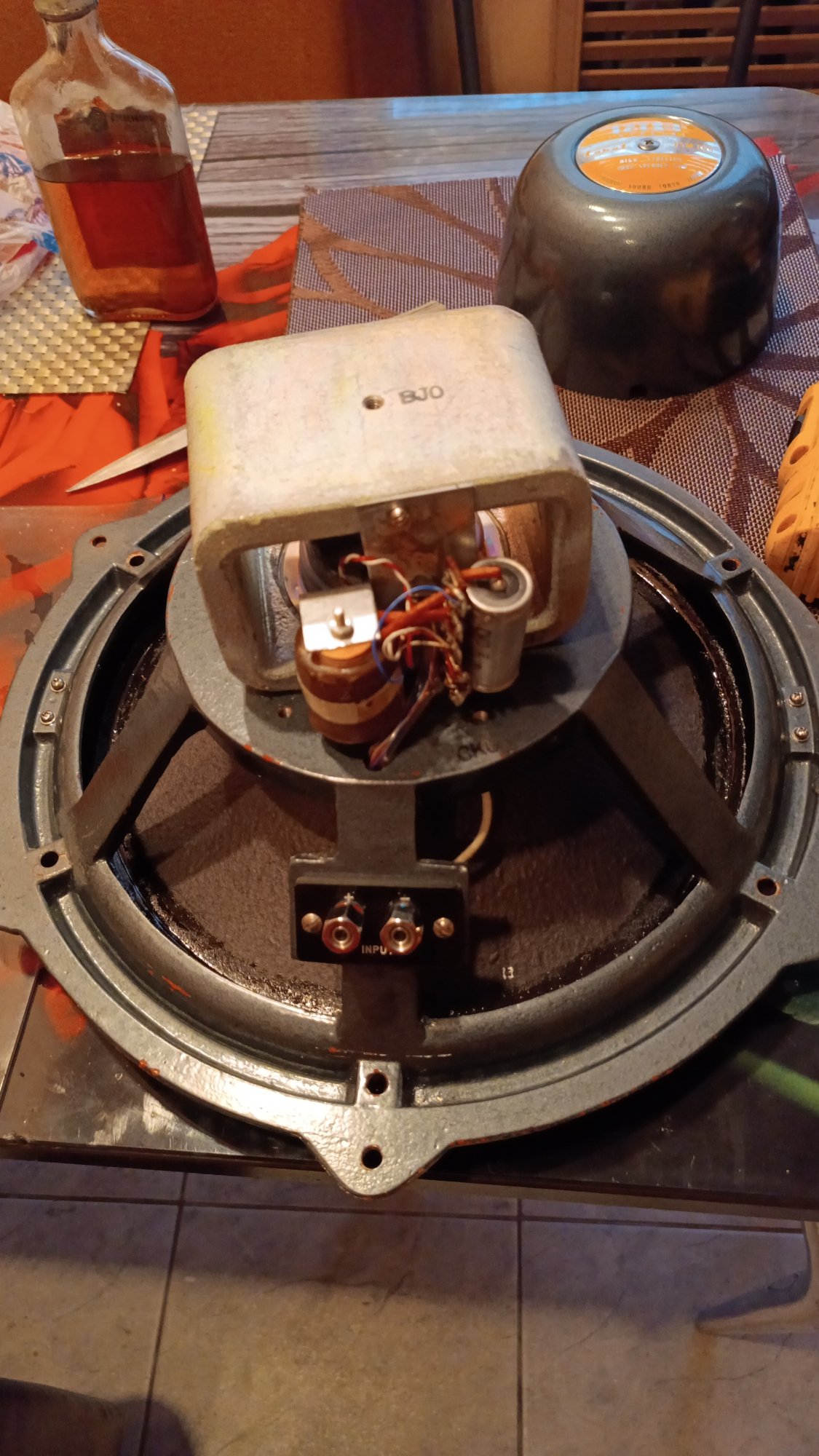

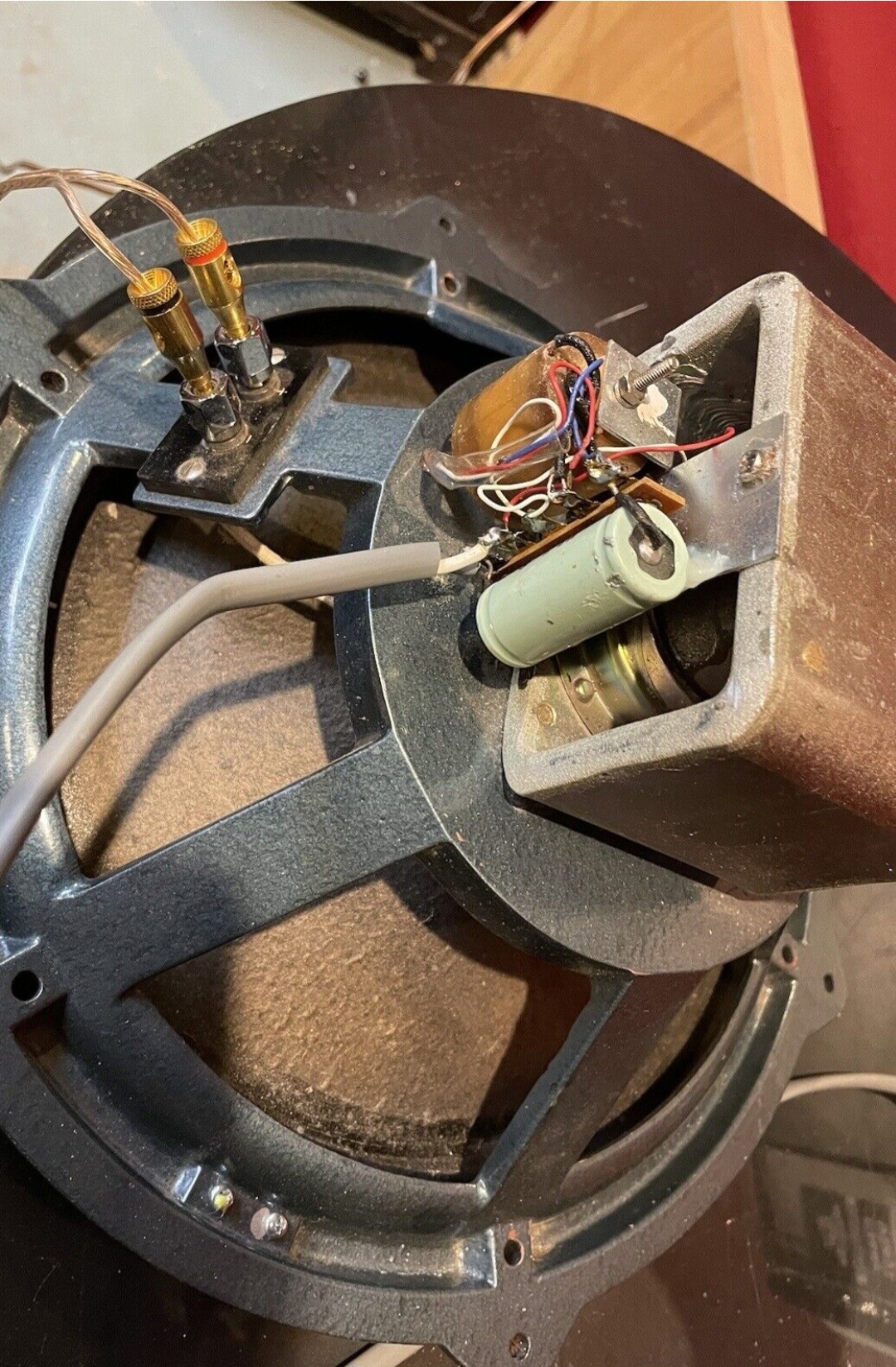

Нашел фото кроссовера ( не мое)- все по простому - катушка и кондер)
    671.4 KB · Просмотры: 92
На три полосы - две детали? :unsure:

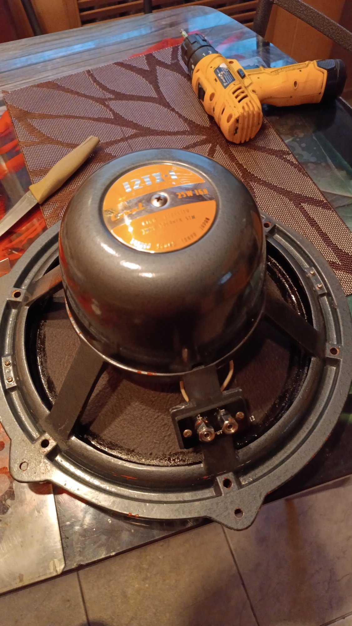

Вот тоже интересно- я когда то снимал крышку( она из 1-1.25 мм стали) и не обратил внимание на детали кроссовера...
А может из- за того что СЧ " накладка" находится на НЧ диффузоре и поэтому только катушкой режут верх "общей" сч/ нч части динамика? Не пойму

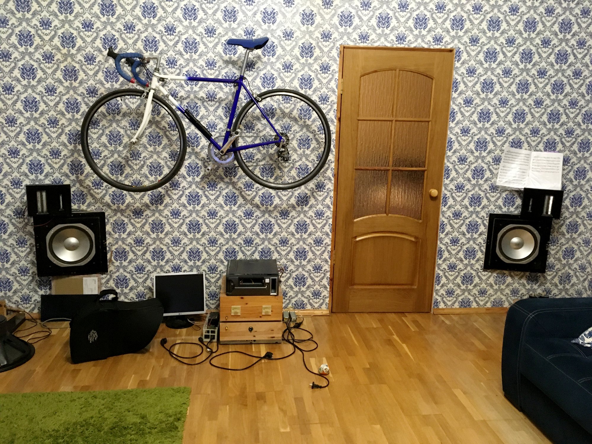

А вот подскажите , за счет чего при прослушивании этого динамика на полу ( ковер- палас ворс- 15мм)просто подложив книги( чтобы сделать небольшой наклон) на слух присутсвует как бы открытость - "воздух"? Понимаю что АКЗ ( на 330 Гц) и НЧ при этом - их нет))) а вот все остальное- ну, очаровательно!
И теперь "впихивание" в любой корпус - убирает эту очаровательность!))
Про ЗЯ- я высказал свою точку зрения. Этот динамик явно не для него- и вторые "холодильники" не хочу сам ,а жена вообще )))
Все хочется компактнее- это и лучшая возможность в черновом варианте сделать и экономически выгоднее в чистовом.

Неее , нет такой возможности!))) Я соблюдаю дома принципы
"общежития с женой"!))) ..не от слова общежите N ...надцать))).
А совместной жизни с любимым человеком-
с тылу динамика обычно лезет всякая гадость, которую просто необходимо глушить матрасиками из подкладочного синтепона
Это ящички в стену " уходят"?или в каком то оформлении зя, оя, "щит"?
Это практически гигантский щит. Был в прошлой квартире.
А совместной жизни с любимым человеком- она же жена!)

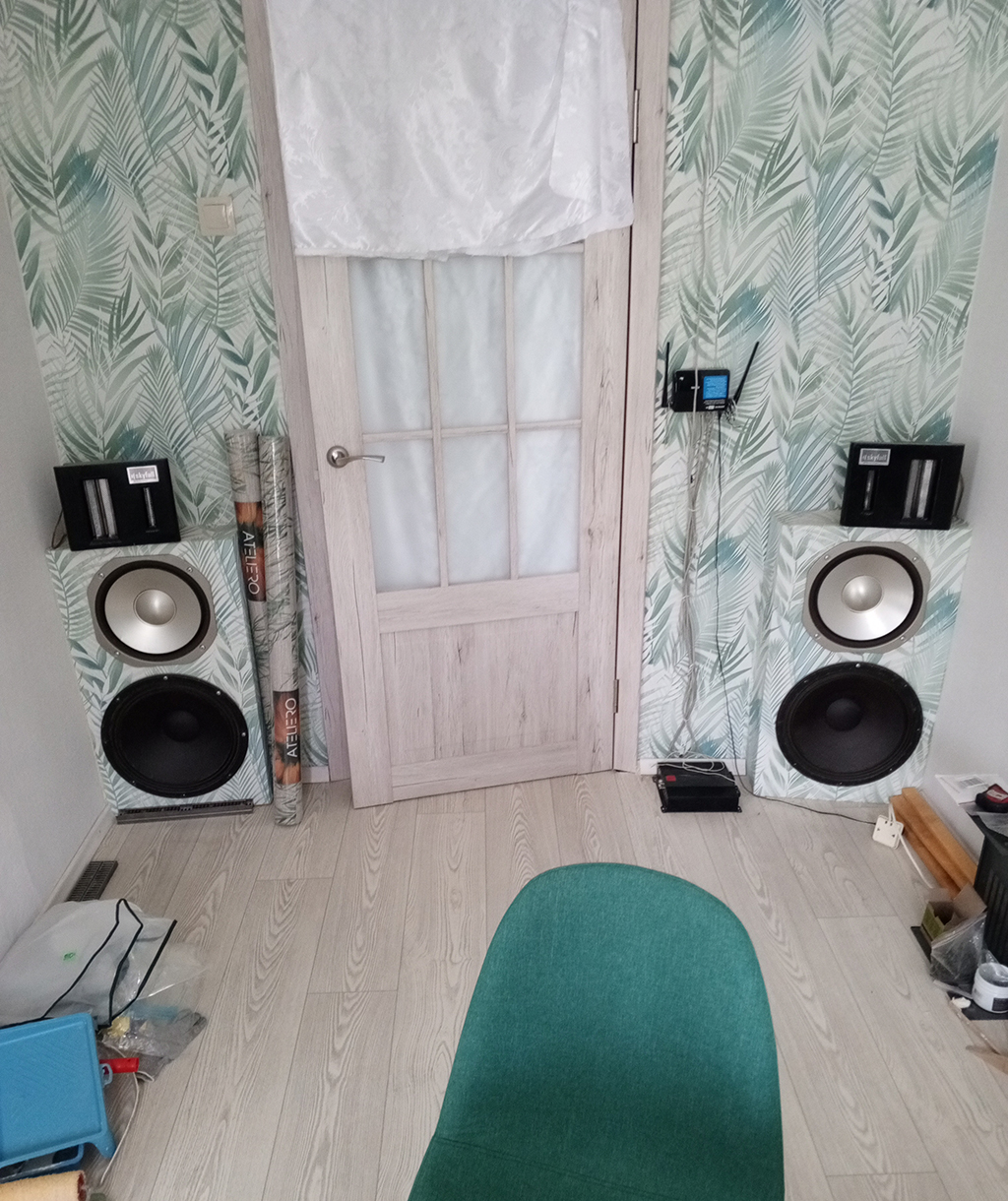

У меня немного другая ситуация- частный дом- комната- а ля "зал" чуть более 20м.кв.- в основном просмотр фильмов/ передач - это удел супруги , и я слушаю музыку.Дети уже взрослые-а мы вдвоем.
Про ящики "гробы"- выражение отрицательное и жуткое((( лучше холодильнички и даже комоды!)))
У меня размеры "фасада" близки к золотому сечению! Специально подтягивал!
А про оформление динамиков в стену- реально можно было сделать, но это во время ремонта должно быть и нужно учитывать планировку в соседней комнате.

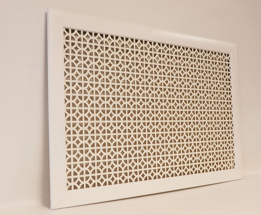

Вы можете показать как в соседней комнате эти отверстия выглядят?
С обратной стороны-декоративные решетки. Типа такого - экран для батареи отопления.

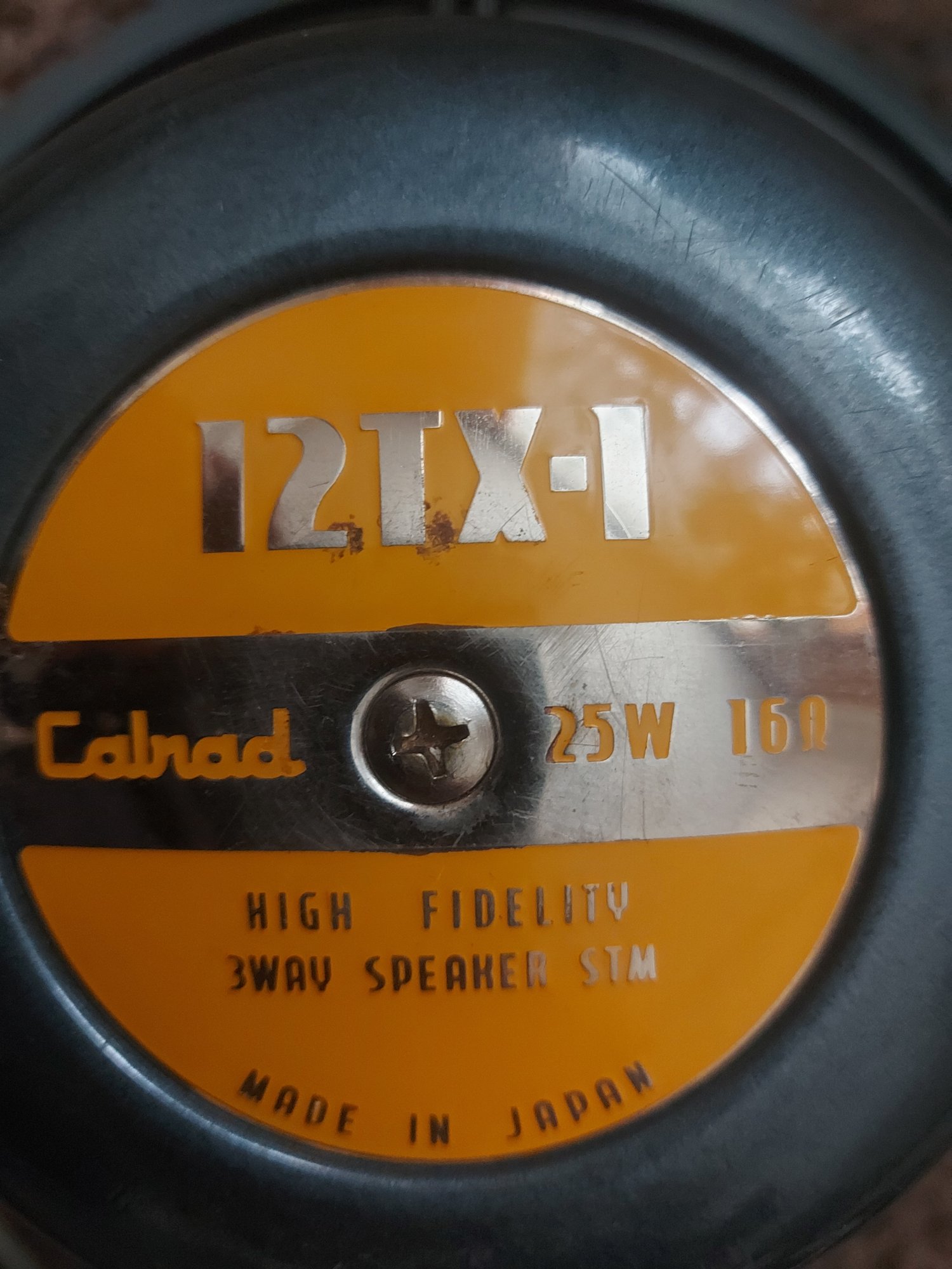

А вот и первые Т-С по этому загадочному дину.
резонанс 48, Qts 0,76. Отсюда мораль. Никакого фазоинвертора, категорически.

А вы нашли Coral- .а это Calrad

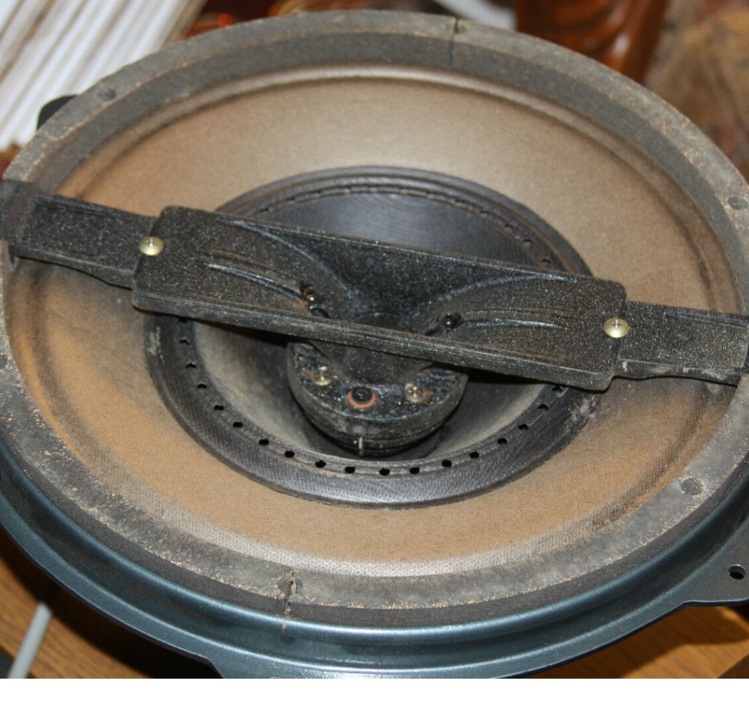

Доброго всем дня!

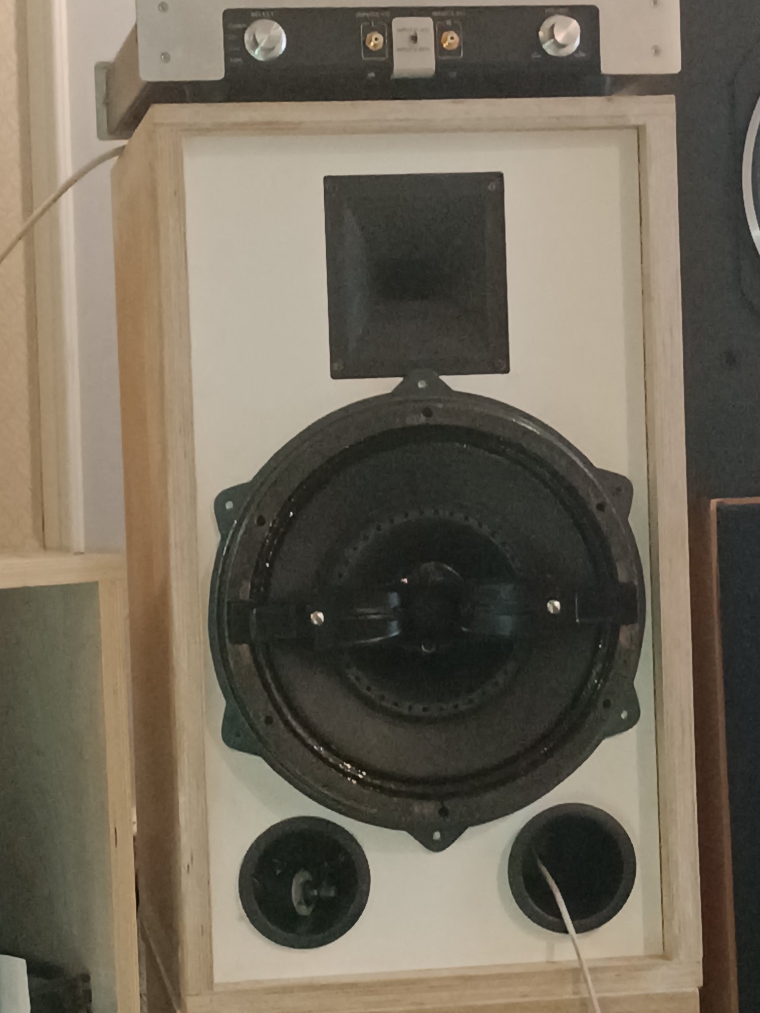

Решил поднять тему о оптимальном оформлении( или варианты) динамиков коаксиалы Calrad 12 tx-1.
У меня они 3 года были коробах с ФИ сначала в 147 л ( черновые), потом в 170л . И после очередного прослушивания их в свободном состоянии понял что они могут звучать лучше чем в ящиках с ФИ.

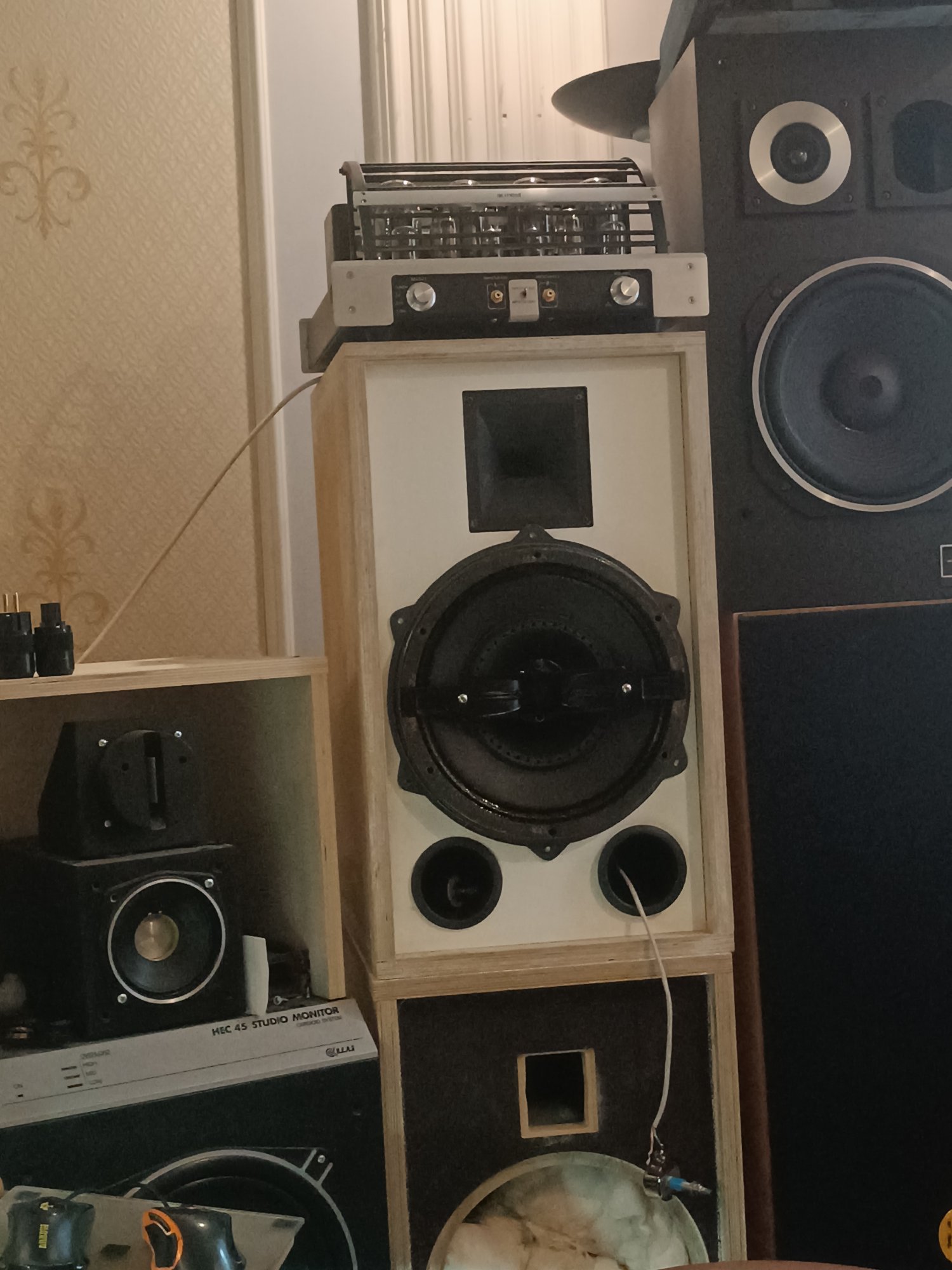

Приветствую тож приобрёл 12тх1 что могу сразу сказать про динамики всё вроде не плохо . только на вид . далее резонанс уехал у них к верху до 120гц так как время взяло своё что и верхний подвес что и центрирующая шайба задубела пришлось всё это привести в нормальное состояние как и положено по мануалу до 48гц вот тогда стало более понятно что к чему сняли показатели практически по мануалу. Сейчас можно и строить . если вам интересно могу продолжить что и почему и как происходит со старыми динамиками . если не в теме то лучше их не покупать либо полнейшая ревизия . про себя занимаюсь ремонтом динамиков и акустики а также изготовлением и реставрацией динамиков и акустики почти 30лет .
IMG_20240127_142403_502.jpgIMG-20240127-WA0003.jpegIMG-20240127-WA0005.jpegIMG_20240127_143656_702.jpgIMG_20240128_104229_886.jpg1706427696179.jpg

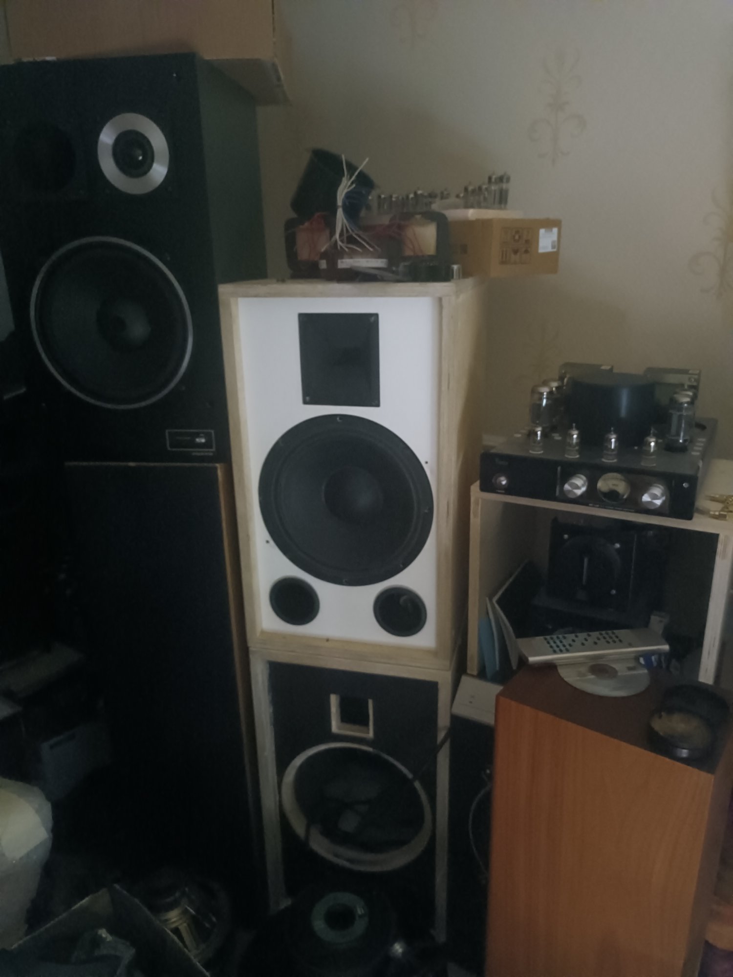

Дины пока поставил в 100 литров для пробы от действующей акустики вч верхний естественно отключен . корецию по фильтру однозначно буду производить . итд вследствие уже после первой прослушки думается что нужна будет басовая поддержка либо 12 или 15 дюймовым дином.. Динамики 12 тх1брал ради интереса . ну сейчас раз взяроидётся доводить до ума . короче движуха пошла в нужное направление

Это ФИ с несколько прибитой добротностью, среднее между ФИ и ЗЯ. Вы бы его измерили что ли...
Это однозначно

Loudspeaker parameters:
Fs = 47.85 Hz
Re = 10.40 ohm[dc]
Le = 356.49 uH
L2 = 1362.27 uH
R2 = 35.46 ohm
Qt = 0.68
Qes = 0.86
Qms = 3.26
Mms = 38.37 grams
Rms = 3.541099 kg/s
Cms = 0.288321 mm/N
Vas = 114.15 liters
Sd= 530.93 cm^2
Bl = 11.837716 Tm
ETA = 1.40 %
Lp(2.83V/1m) = 92.44 dB
Fs = 47.85 Hz
Re = 10.40 ohm[dc]
Le = 356.49 uH
L2 = 1362.27 uH
R2 = 35.46 ohm
Qt = 0.68
Qes = 0.86
Qms = 3.26
Mms = 38.37 grams
Rms = 3.541099 kg/s
Cms = 0.288321 mm/N
Vas = 114.15 liters
Sd= 530.93 cm^2
Bl = 11.837716 Tm
ETA = 1.40 %

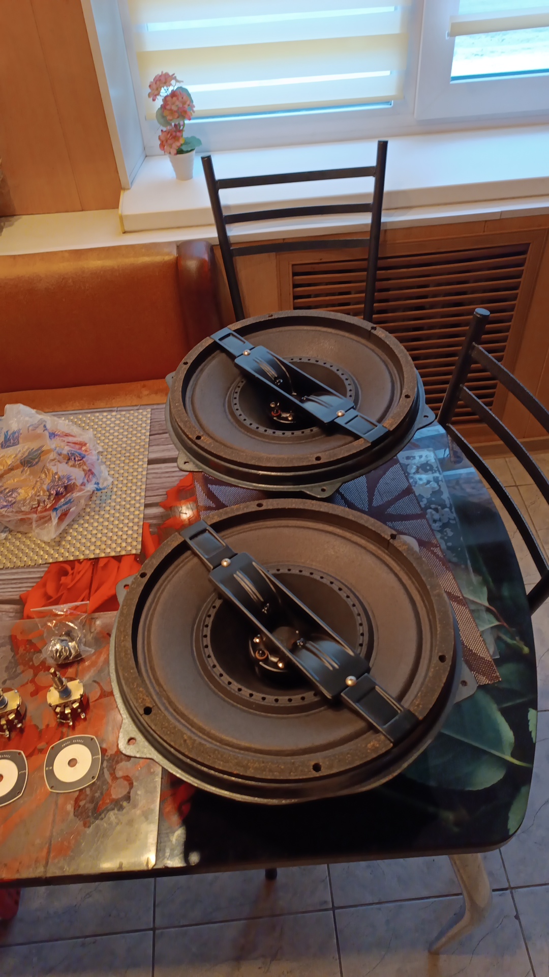

Вот замеры после реанимации 12тх1

Может кто видел, слышал или приходилось иметь дело с подобными динамиками - поделитесь пожалуйста !
Вот фото с простым и частым оформлением на Востоке
АЧХ ещё пока не замеряли 🤷
Посмотреть вложение 84821Посмотреть вложение 84822Посмотреть вложение 84823Посмотреть вложение 84824Посмотреть вложение 84825Посмотреть вложение 84826
Это однозначно
Мои "Calrad"ы тоже были мастером " реанимированы" и после проверены- параметры "рядом" с вашими +/- , АЧХ тоже снималась - поэтому по консультации мастера и сделаны были корпуса в 170 литров- самое главное я полностью доволен звуком в этих кабинетах .

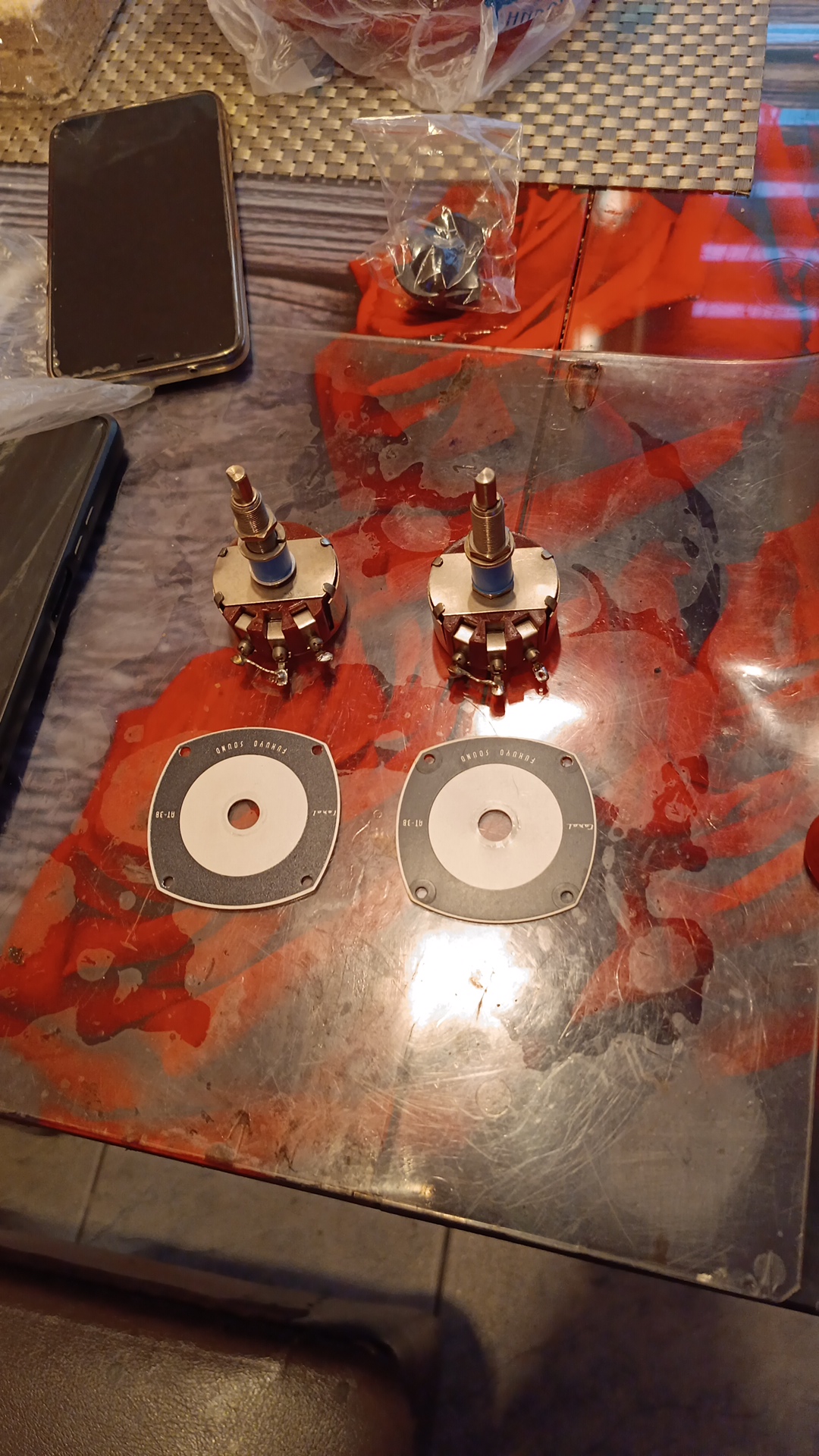

Фильтра переделал ну и доработка диффузор она обязательна кроме реанимации иначе не как .

Сейчас поставил в 100 литров все гуд . но будут новые боксы на 150.. Этого достаточно
Да две детали третья средняя деталь это второй диффузор который поменьше

Прокатился к знакомому, он купил пару этих динамиков, побывавших в застенках аудиофилов. Первые звуки из динамиком, содрогание от них , потом ачх, страшная, как смерть. Кратко. Были динамики, кому-то не хватило верха. Влезли в фильтры, нахерачили там от души. Забавнее всего- детали просто безумные по цене и такие же безумно бесполезные для дела. Ничем не улучшив звук и ачх , влезли в конструкцию , задрали торчок на пищалке. потом сдыхали желающему.
К счастью, один его знакомый, кое-что в этой теме понимающий, взялся и обещал исправить.
Ну вот, повозился. Обрел скорбь по утерянному времени и силам , а также веры в людей . Это же надо было так надругаться над динамиками, а потом с умной рожей выставить детали фильтров, нормальные, заменив их на супердорогие, с таким же дурным результатом. Конструкция на удивление идиотская, пара динамиков и три детали закручены в гордиев узел, понять схему получилось с третьего захода, настолько неудобный конструктив, не добраться, не прозвонить. Аудифилы добили эту конструкцию, припаяли на жалкие сопельки, отваливающиеся пр малейшем касании. По итогу, добыл отдачу пищалке, убрал торчащий чудовищный свистяще-звенящий нож на 5 килогерцах, звук подровнялся, ачх стала на что-то похожа.
Но в целом ощущение гадкое, зачем люди покупают такой бездарный и убитый хлам, потом носятся с ним в плане улучшить.
Финита этой ля комедии такая. Друг из Подмосковья , хорошо знакомый с этими динамиками, рассказал, что там у пищалок беда, натолканный внутри стакана с пищалой поролон от времени плавится в жижу, она затекает в зазор и клинит намертво катушку динамика. А я не мог понять, почему диффузор у пишалок не продавливался пальцами, батарейка не давала видимого смещения . Когда понял, что с пищалами , как в том анекдоте, "Изя всё" , вернул назад восстановив исходную схему. Тем более, владелец знаком с мастером по динамикам, он молодец, все чинит качественно .
