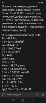

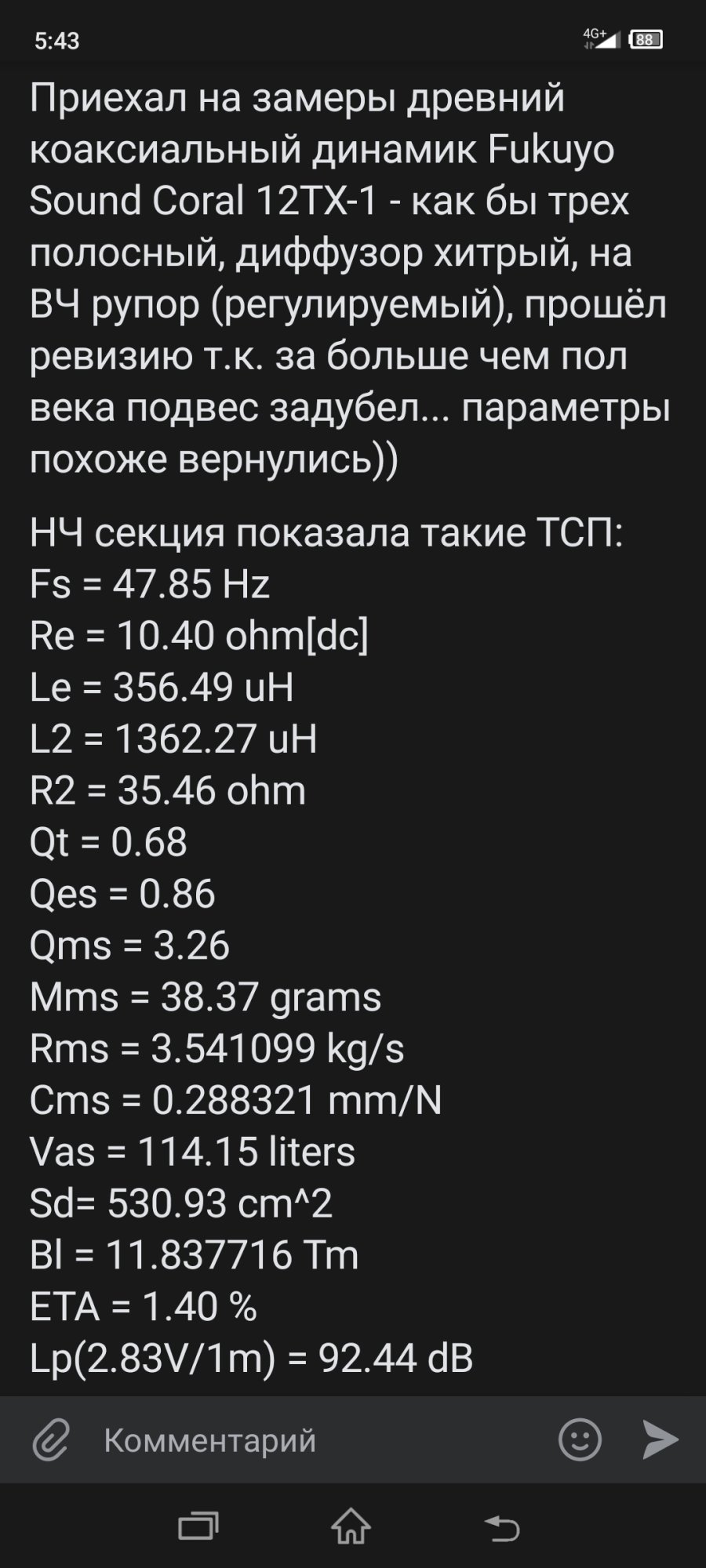

У меня нет АС "Пентатон", но это не помешало мне провести её анализ на предмет АЧХ и импеданса. #53

Ещё бы - 170 литров. Это надо очень постараться чтобы не хватило баса в 170-и литрах. Точнее надо постараться чтобы не хватило в 100-120-ти, что пришлось сделать ящик ещё больше.
Ну что удивляться если динамики не приведёны у человека в чувства с резонансом 120гц естественно мидбас . всё пр фен-шую 😊. Да и даже дело не в этом с этой моделью много подводных камней . лично я практически решил это за три дня . у кого-то и до сих порипроблема не решена 🤔
    200.8 KB · Просмотры: 110

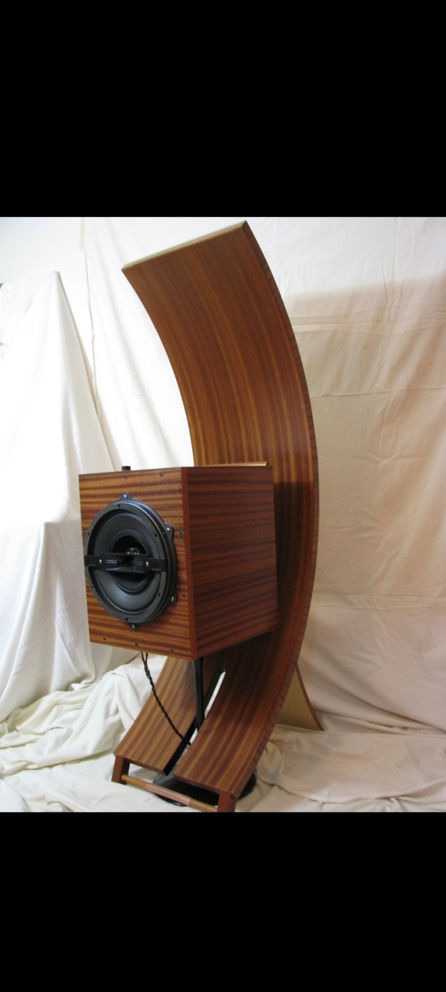

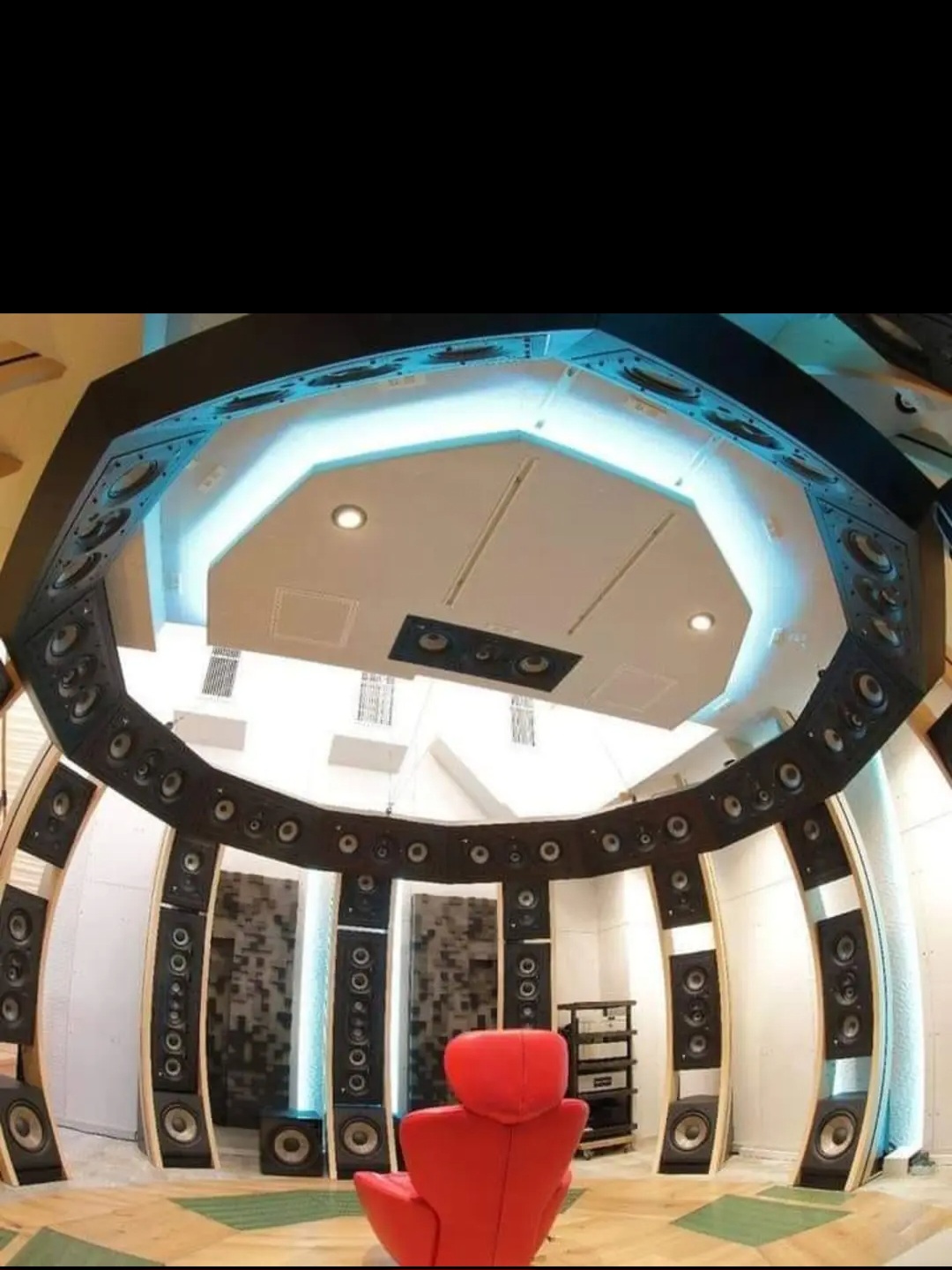

А вот при подобном оформлении - разве не "портят" звучание все что излучает тыльная часть диффузора? И подобные АС не плохо звучат.
    115.7 KB · Просмотры: 107
А вот при подобном оформлении - разве не "портят" звучание все что излучает тыльная часть диффузора? И подобные АС неплохо звучат..... Динамики на НЧ для них наверняка с спец параметрами? Кто знает что бы "лопух" 15" в открытом "аля щитке" давал хотя бы 40 Гц с какими должны быть характеристиками?
Смотрите тему Постройка басовой секции. Там сейчас воюем со щитом в углу. Посередине комнаты и ЗЯ сдувается, не то что мелкий щит _da

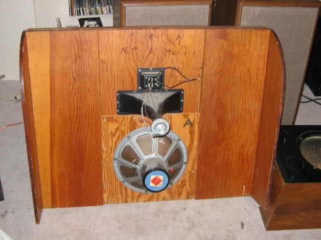

Вот это в штатах "изгаляются" - и вроде интересное решение- ящик без задней стенки и переотражающая изогнутая панель , ящик можно двигать вперед/ назад регулируя это отражение
Возможно в таком офомлении будет добавка " свободы/ воздуха") все таки- открытый ящик ....

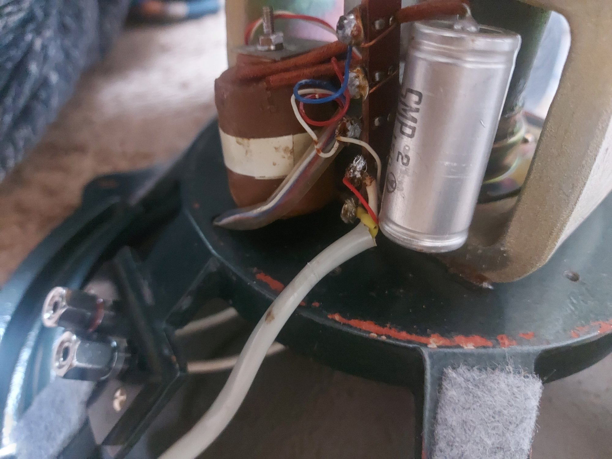

Приветствую забыл спросить родные атенюаторы используете ? Так как они обязательно должны присутствовать в этой связке
Все таки правильно не Соrаl , a Calrad
Суть динамика не меняется как и характеристика наверно вы учитель английского или на больше не способны
Шутка 😄😄😄
Я пробовал регулировать- оставил в среднем положении... на звучание в открытом( динамик просто лежит на полу) сильно не влияет- я неоднократно высказывал за эффект звучания который я хотел бы "поймать" и слушать- ну не судьба!)))
Сейчас меня устраивают полностью другие динамики!

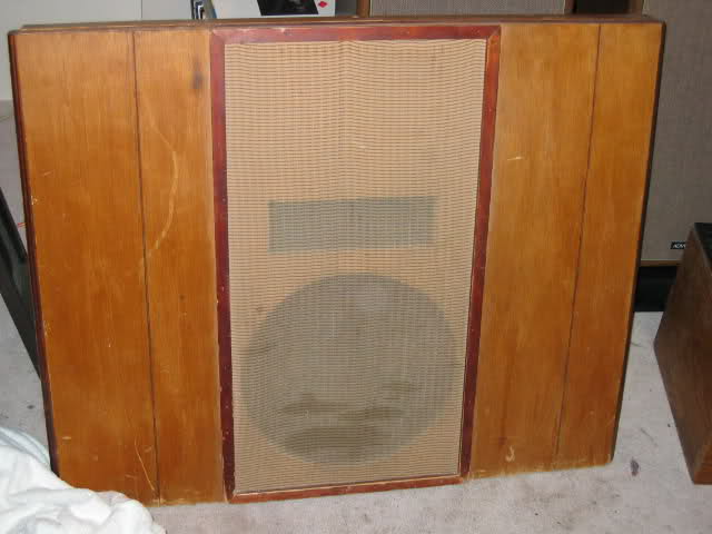

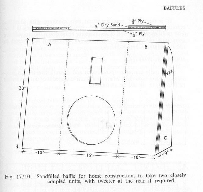

Можно спросить что за звукопоглощающи материал на фотографиях .
на гнутый щит чтото придумаю
Тот же щит - ставьте сразу спереди (сзади-извращение)))
Щиты бывают с "крылышками" сбоку, сложенные.
я все таки сделаю из дсп ящищички -почти кубики и послушаю их в углах и возле стенки и с изогнутым щитом как на фото
Не тратьте мебель, а главное-время попусту. Не прорывное решение:) Размер-как у небольшого щита:)
Уже очень давно, даже не помню где. Может на Вегалабе, может на Аудиопортале, муссировалась тема щита - ковра натянутого на раму. Вроде Павлов фамилия автора...
И почему-то все забывают про SFB-3
Добры день.
На фото азиатских мастеров- там стекловата везде-часто в "мешочек" тканиевый , а ктото( реже) просто стекловатные маты.
Я в своих АС оптимальный вариант из того что было- ватин стеганный ( матрац "разделал")))) и синтепон - такой вот сэндвич ...
При нормальной толщине корпуса и перегородок/усиливающих брусков - работает все хорошо. Во всяком случае на мой и не только мой слух!
Как раз по етому и спросил.
Думал может там что то другое .
Видел схожы материал в японских колонках .
Но там 100% не стекловата .

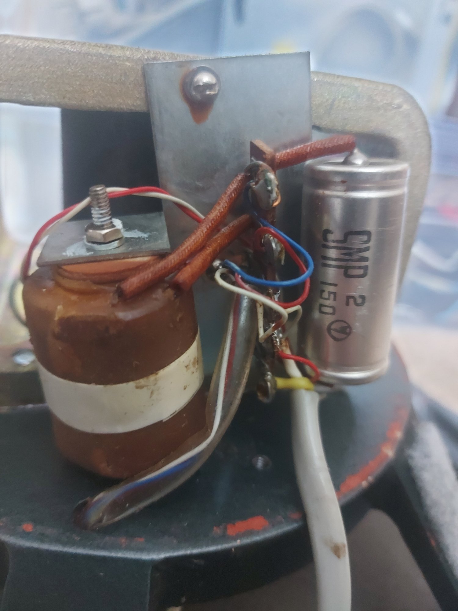

Как был подключен потенциометр у вас схему черкните
Я наверно неправильно понял ваш вопрос- я подумал о резисторе который встроен в динамик( на ВЧ)... а что бы регулировать сигнал от усилителя на АС - мысль была попробовать резистором изменить сопротивление- но не воплотил ее...
Понимаете - меня полностью устраивает звук этих динамиков в больших корпусах с ФИ.
Но, та "изюминка" в звучании которая есть, когда они играют музыку просто без корпуса( конечно НЧ там не могут быть по природе физики), так повторить в корпусе - невозможно ! Без создания АС с доп .секцией на НЧ - а это, повтрорюсь, тянет и грамотное согласование фильтрами , подбором НЧ динамиков, сами фильтра, корпуса на НЧ и пр. .... ....затраты финансовые .
Для вч идет регулятор отдельный с этими динамиками и он должен стоять и идёт в комплекте не просто так
