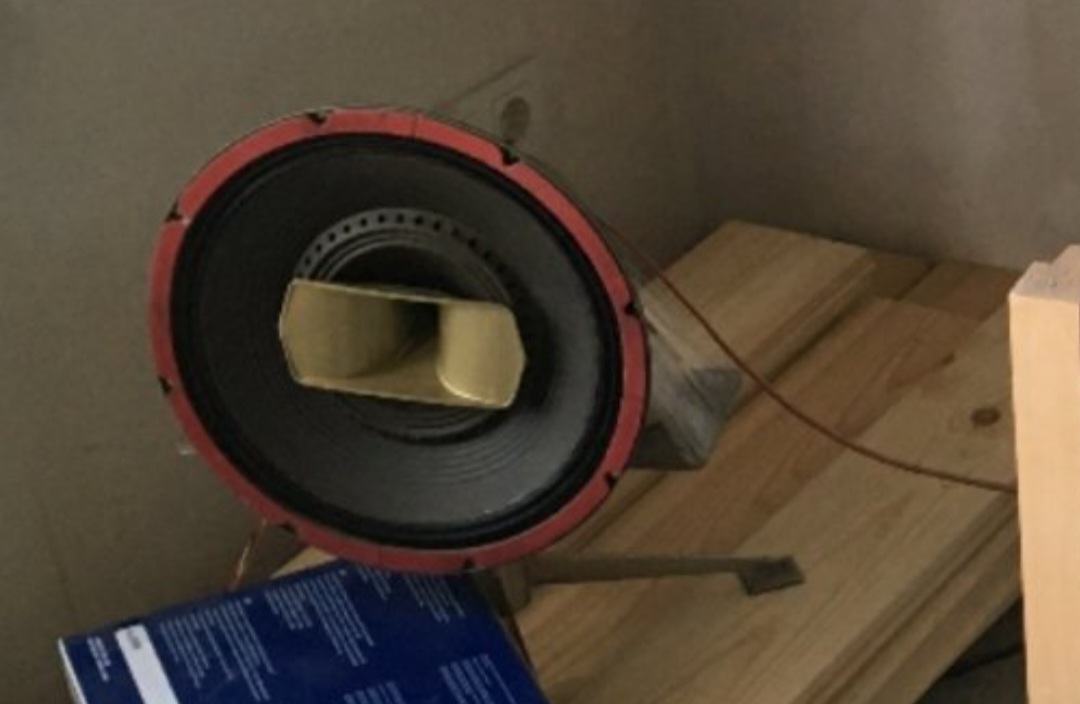

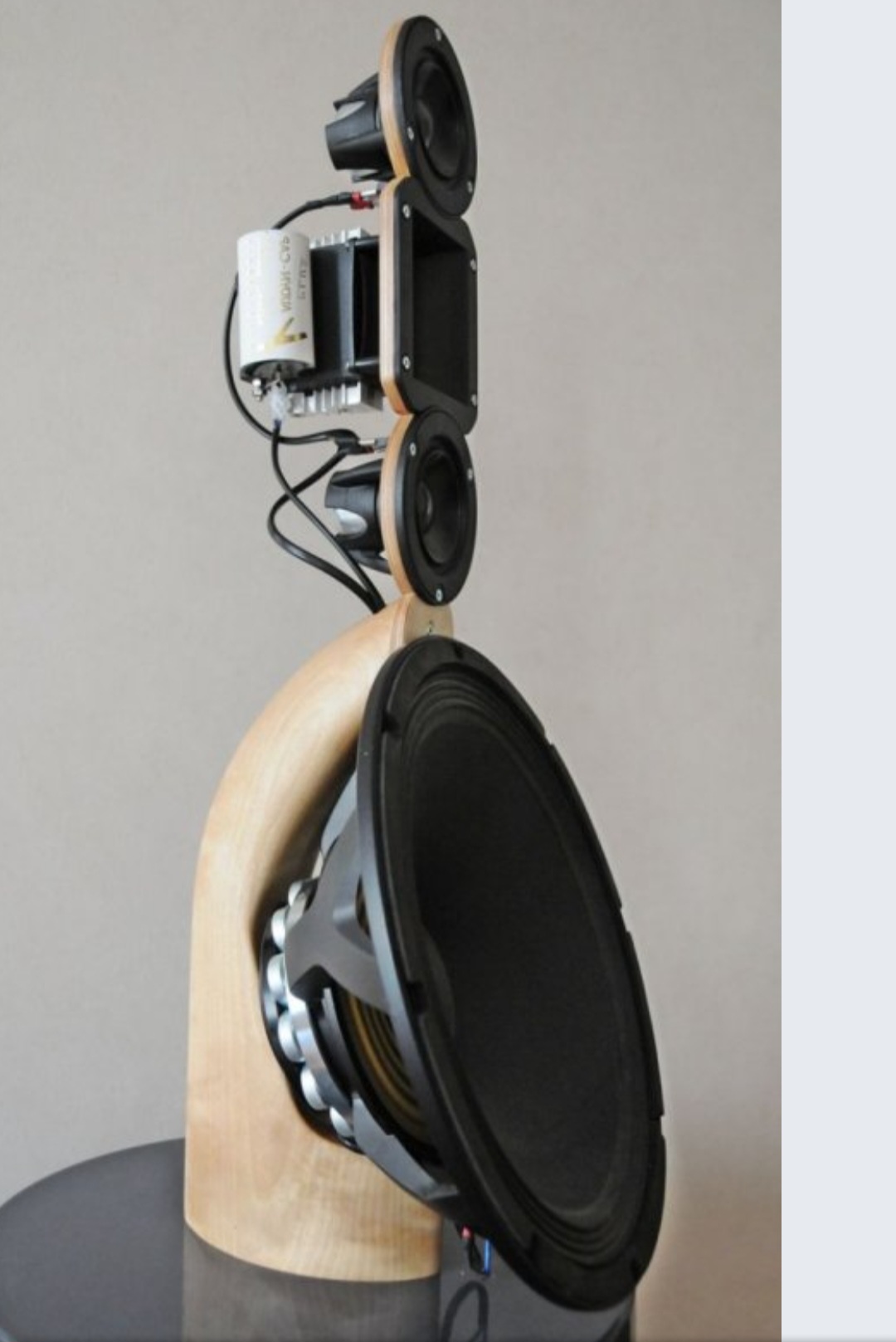

А как ваше мнение на звучание этих динамиков без оформления? Я их слушал положив на пол( на палас) немного сзади подложил книги - по НЧ конечно - печаль))) а вот все остальное- как по мне( на мой слух)- стоит того что бы заморочиться и сделать отдельный блок по НЧ .
Вот так их на ящик с НЧ просто поставить- или соорудить другую конструкцию
Вот так !))))
Подобную конструкцию хотел бы с Calrad12,но по НЧ динамикам, с нужными характеристиками и в доступном бюджете - проблема(((

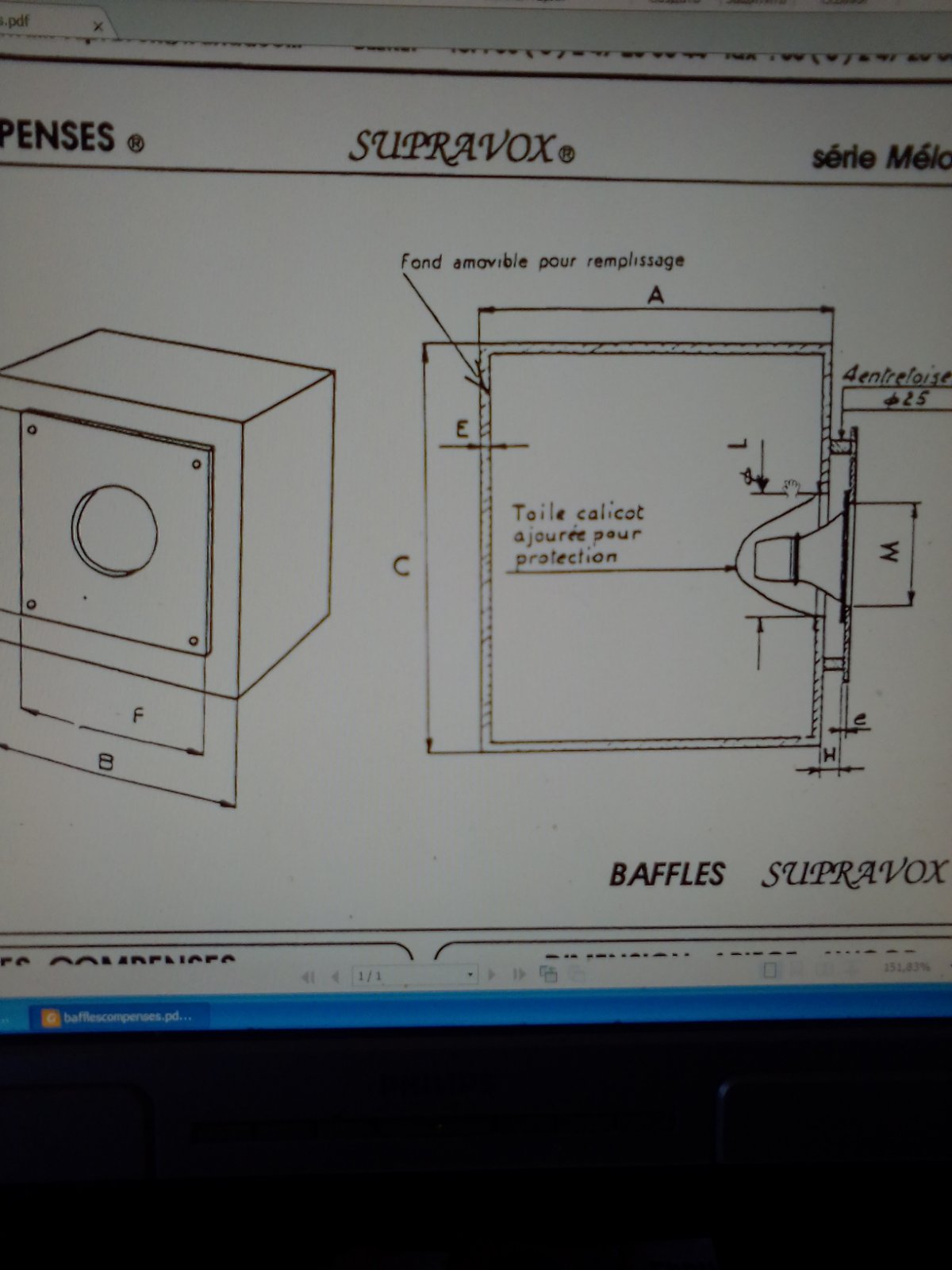

Идея от Suprovox RJ

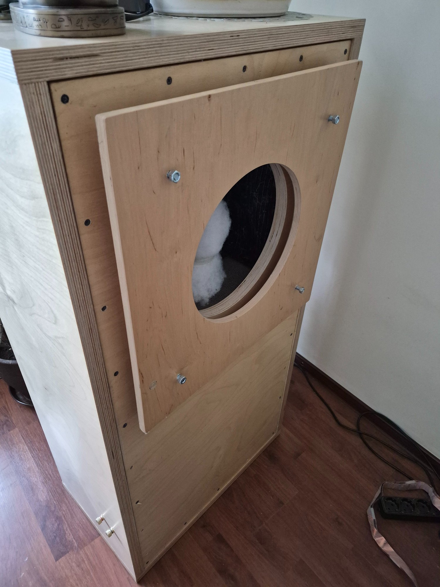

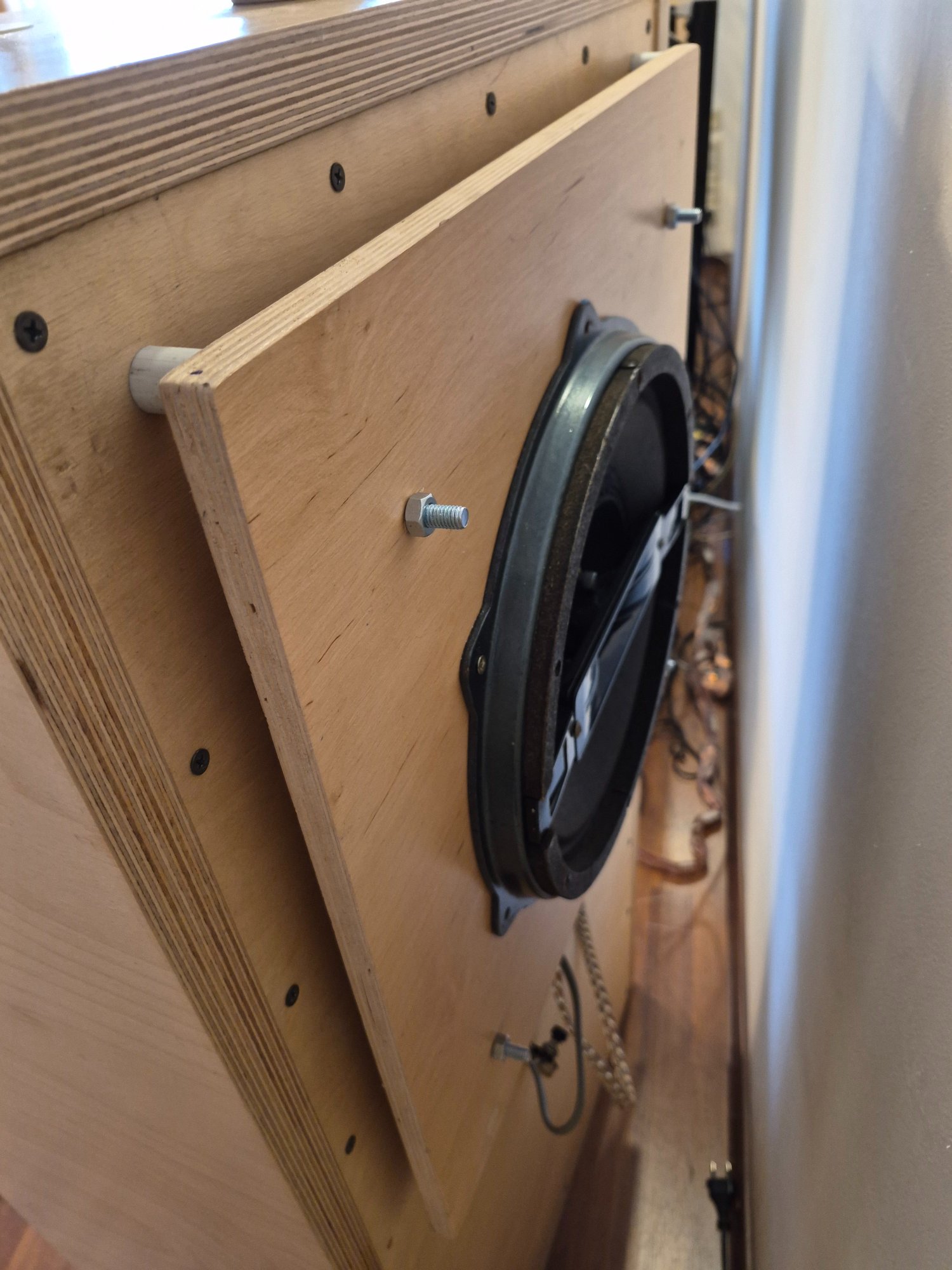

Попробовал - звучит очень даже!, осталось попробовать немного изменить зазор( сейчас 20мм) .
Кто нибудь делал подобную АС? Какие результаты,
В приложении есть калькулятор , я ввел все данные и получил зазор в 20мм - очень даже возможно он и останется, но поэксперементировать можно и нужно!)))

С виду все хорошо, но меня смущает попадание пыли на подвижку и внутрь корпуса – пыли в мире за десять лет стало много больше. Можно динамик закрепить традиционным способом, а указанный ФИ на тыльную сторону перенести и запатентовать конструкцию.
А когда динамики в открытом ящике или вообще в "свободном" креплении , то вопрос пыли отсутствует?))))

Предложенный вами вариант " убивает" основное преимущество этого оформления- при нем очень интересна подача СЧ - я в начале темы писал и начал искать какое то оформление которое как бы даст ту подачу / часть ее, когда ты слушаешь эти динамики без ничего- просто лежат на полу! Мне вот этого и нехватало. Сейчас очень даже это слышно. Так что Supravox в свое время сделали интересное оформление. Просто если бы я не услышал и не пообщался с автором такого проекта , то и лежалии бы эти дины на " полке " , неизвестно сколь еще времени. Кстати и Альтековские дины и RTF хорошо подходят к этому АО Интересно почему не распостроненно этт АО?

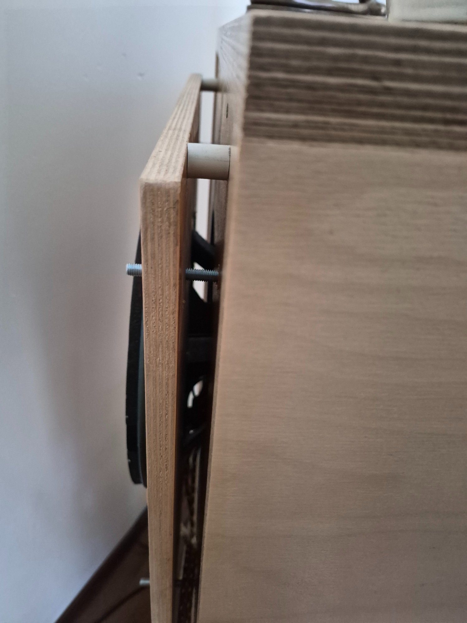

похоже. Но зазор 20 мм... многовато будет (наверное)
По калькулятору получилось 20мм , но пробовать буду занижать втулками 15 мм и 17 мм - послушаю бас гитару и бочку ударные, вокал конечно тоже - в тестовых треках есть
я бы сделал пружинами, сверху регулировочные гайки, тогда можно оперативно менять настройку, не выключая звук. Иначе, пока поменяете втулки, уже забудете предыдущий звук
Если кратко, то непонятно стремление поместить достойно звучащий ровный динамик в резонирующее оформление , коверкающее звук либо делающее колонку системой одной песни. Хотя, иногда резонансами можно подправить неудачные динамики. Но без измерений этим заниматься можно до ишачьей пасхи.
Саlrad 12 стояли в 190 литрах с ФИ 2,5 - 3 года и я слушал их- все ОК!))) , но когда прослушал чистый ШП( RTF) то как бы " задело"!))) Перешел на RTF!
А недавно послушал Calrad(ы) без оформления и хотел сделать просто подставки для них и по настроению слушать вокал,блюз и т.п.Но, волею судьбы, случилось услышать на ФБ ролик любителя аудио из Запорожья- связался, обсудили , побеседовали ...и я сделал- звук не хуже чем в том АО, что был(190л ФИ) , а еще услышал то что хотел( назову это -некая открытость без АО) это уже писал выше.

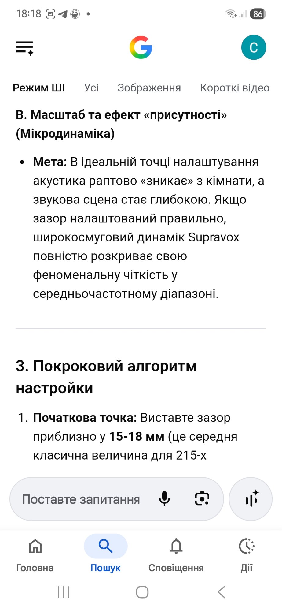

я зациклился немного..
Не только вы - ИИ...

Приехали!)))

Я с GPT тоже общался!))...чем подробнее ему инфо даешь тем ответ интереснее)))

при изменении зазора желательно снять Z кривую-скорее всего будет двугорбая (как в классическом ФИ).
Локальный минимум соответствует частоте настройки.
Для сравнения. снять для "голого" динамика.
Был случай, басовик заведомо низкодобротный , в закрытом ящике. Вытянул его из корпуса на винтах с подобранным гайками зазором, сделал щель, попал идеально в настройку полученного фазика, там и по кривой импеданса и по АЧХ все достойно, но вид - хамский, торчащий из ящика динамик. Запомнил, как забавный случай.
