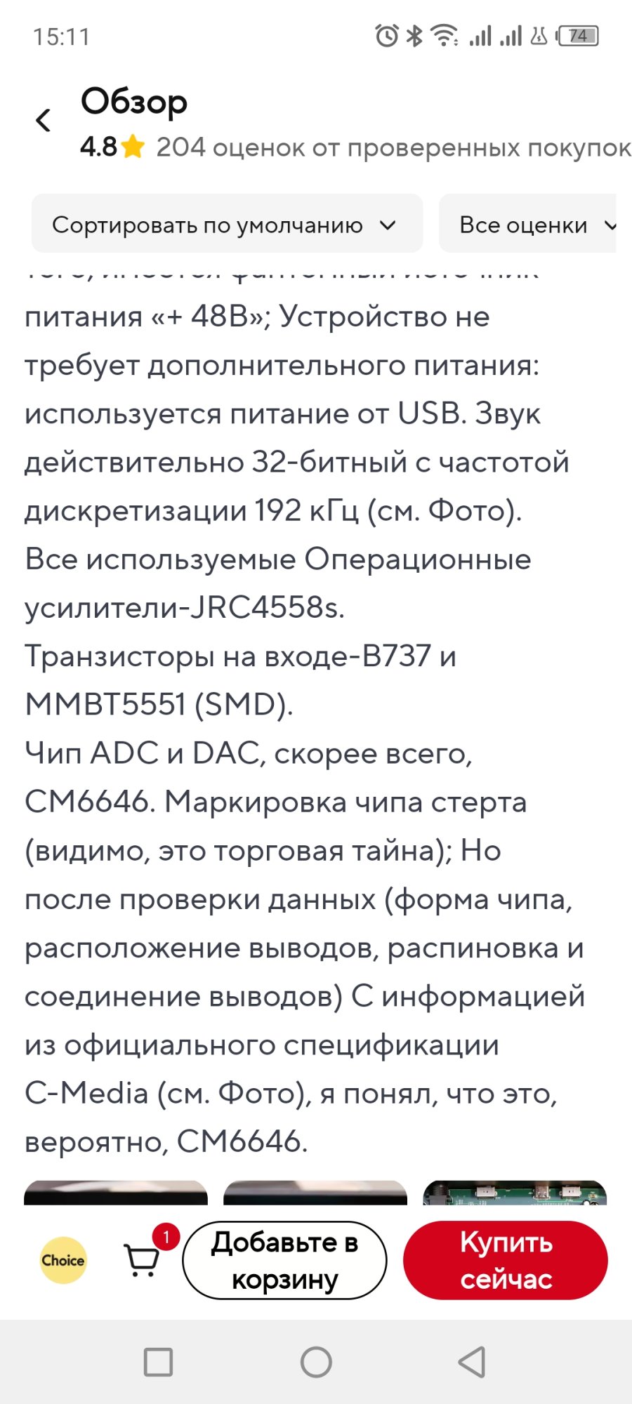

А на какой DAC/ADC построен этот гламурный "БОМЖЭ" ?
Предположительно см6646, но на самой плате естественно все затерто.
Скриншот отзыва, где человек изучал схему
