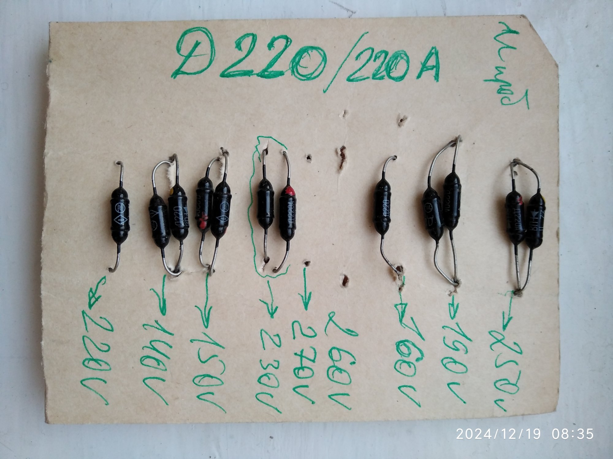

Роскошные данные, ток 1-50ма. Класс.
Напряжение пробоя мерил мегаомметром через 3 МОм, разброс дикий, но есть из чего сделать любое напряжение.
Про использование диодов Д220 в роли высоковольтных стабилитронов в режиме лавинного пробоя была статья в Радио за 70-е годы.
28,311
13,622
Вот разброс
Диоды Д220А с красной меткой.

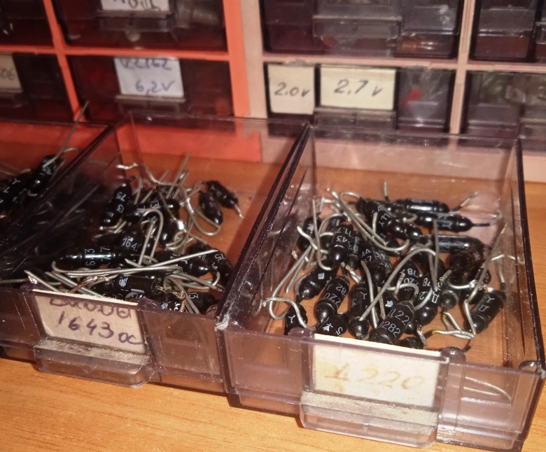

тоже надо будет "лабалаторную" провести
    395.9 KB · Просмотры: 73

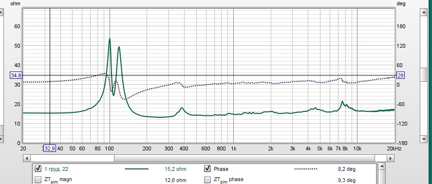

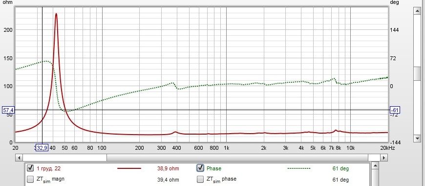

Измерял динамик
В воздухе
В закрьітом ящике 20 литров
Что могло дать два горба в ЗЯ?

Отверстия в ящике, неплотности.

Слишком острый провал для неплотностей в корпусе
Дать 100 Гц, чтобы качало прилично, мокрой рукой провести вокруг корпуса, неплотность себя выдаст холодом на руке.

Острый - высокодобротный, отверстие небольшое.
Может еще и стенка резонировать, аки ПИ.
7,386
3,809
167
Там могут даже две стенки резонировать, синхронно.
Ящик для АС геморное дело. Мебельщики попервах этого нихт ферштейн.
Чему тут удивляться, если даже при великих стараниях не удастся получить Qf выше десяти.
А здесь ФИ образовался на ровном месте.

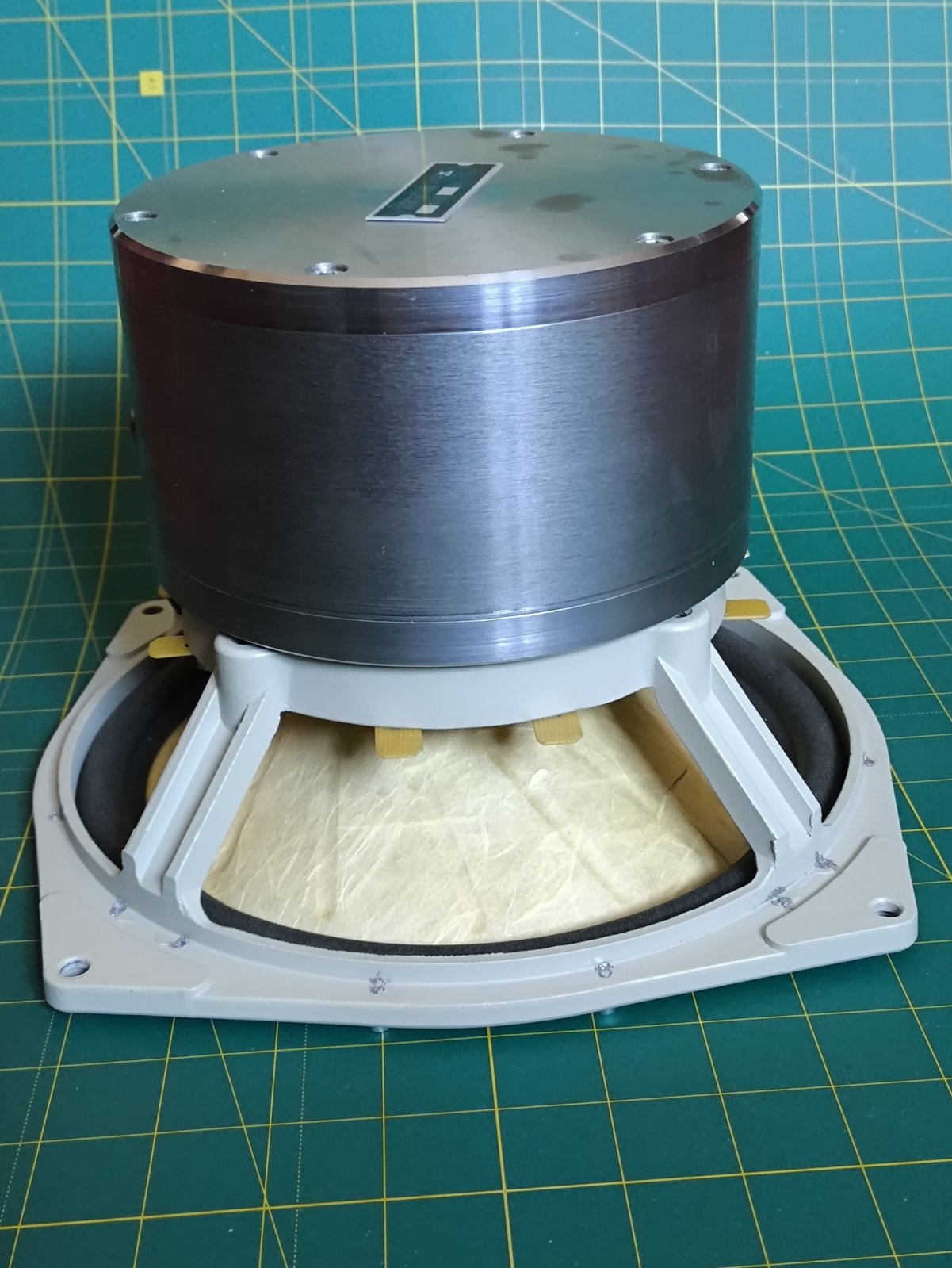

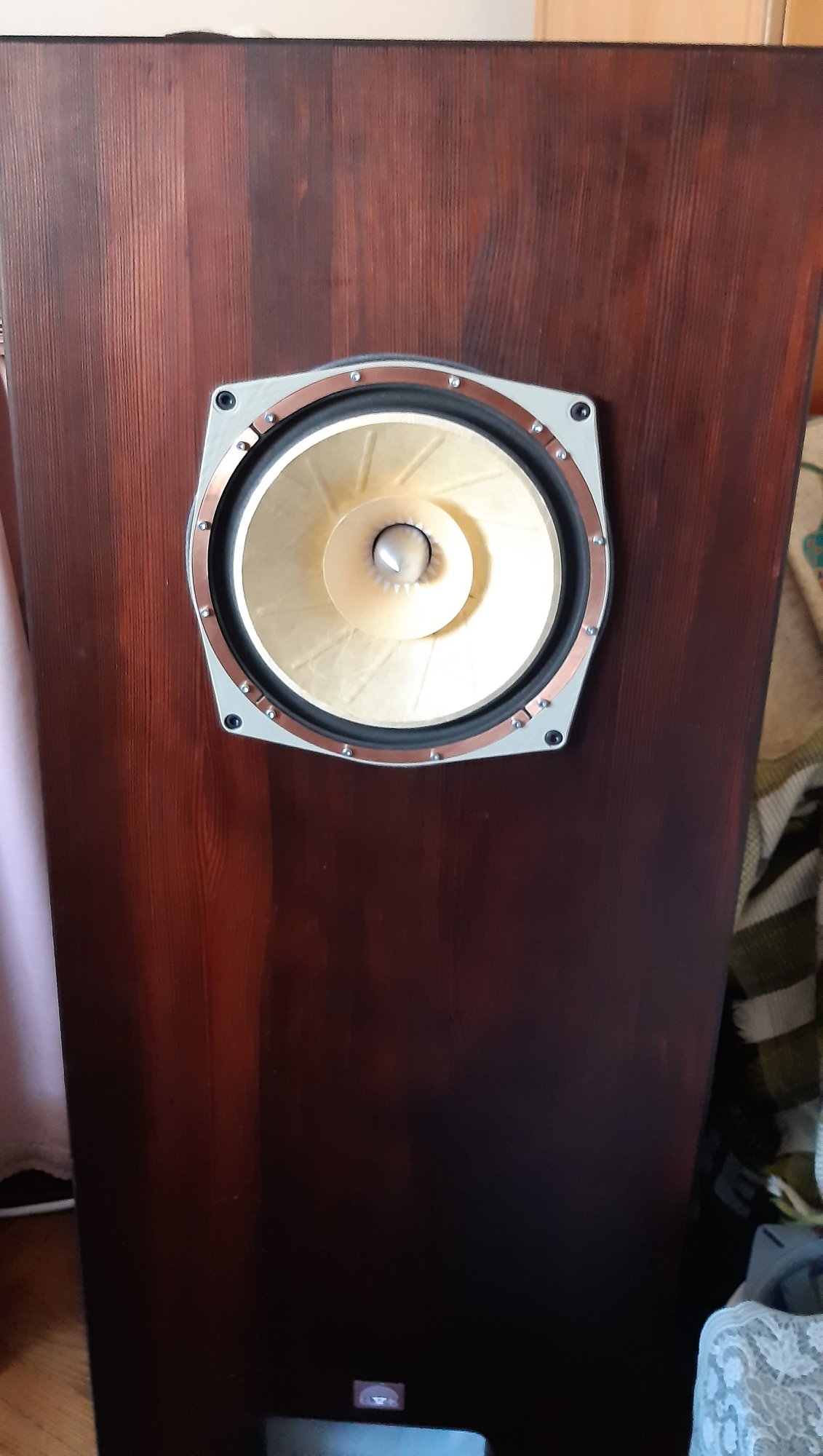

Ящик для єкспериментов/измерений, вроде старался закрьіть все дьірки
Сигнал біл небольшой мощности
Динамик с єлектромагнитом
Звук офигенньій, словами не передать
А вот с измерениями я, видимо, накосячил
7,386
3,809
167
Схоже, ви просто забули покласти резинку на раму від 75ГДН. От і маєте здоровенну щілину- ФІ.
А виміряли правильно.
Такий масивний магніт треба класти на окрему опору, у вигляді балки між внутрішніми стінками АС.
На цій опорній балці зробити пів сферичну виїмку, яка за формою повторює зовнішній діаметр МС, і наклеїти на виїмку повсть, чи якусь товсту тканину.

Для щели нормально.
На 100 Гц и без ощупывания засвестит.
Безсоння...
Там ущільнювач був і кріпив динамік власник
Навколо кулі зазор до візера пару міліметрів, діаметр приблизно 4 см (площа приблизно 2.5 кв см)
Може він дати такий вплив на імпеданс?
Я зазвичай вимірюю за допомогою додаткової маси, але в даному випадку дифузор дуже ніжний, динамік коштовний, не знайшов безпечний спосіб закріпити грузик, тому був змушений вимірювати за допомогою додаткового об"єму
7,386
3,809
167
Запросто може дати такий вплив на імпеданс.
Але провірив би і ущільнювач. В ньому може бути розрив. Або матеріал гидосний.
В цьому питанні - пошук дірки - дрібниць не буває.
З додатковою масою те ще вимірювання. Точність плюс-мінус трамвайна зупинка.
Треба зробити кілька разів, з різними грузиками.

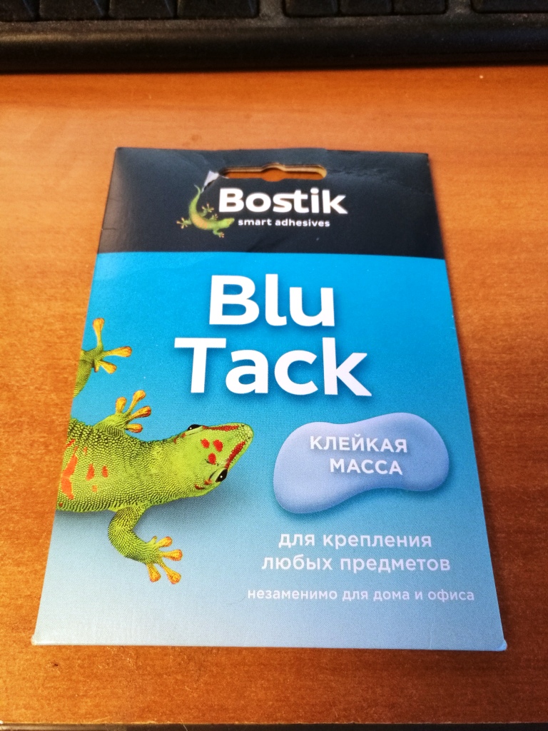

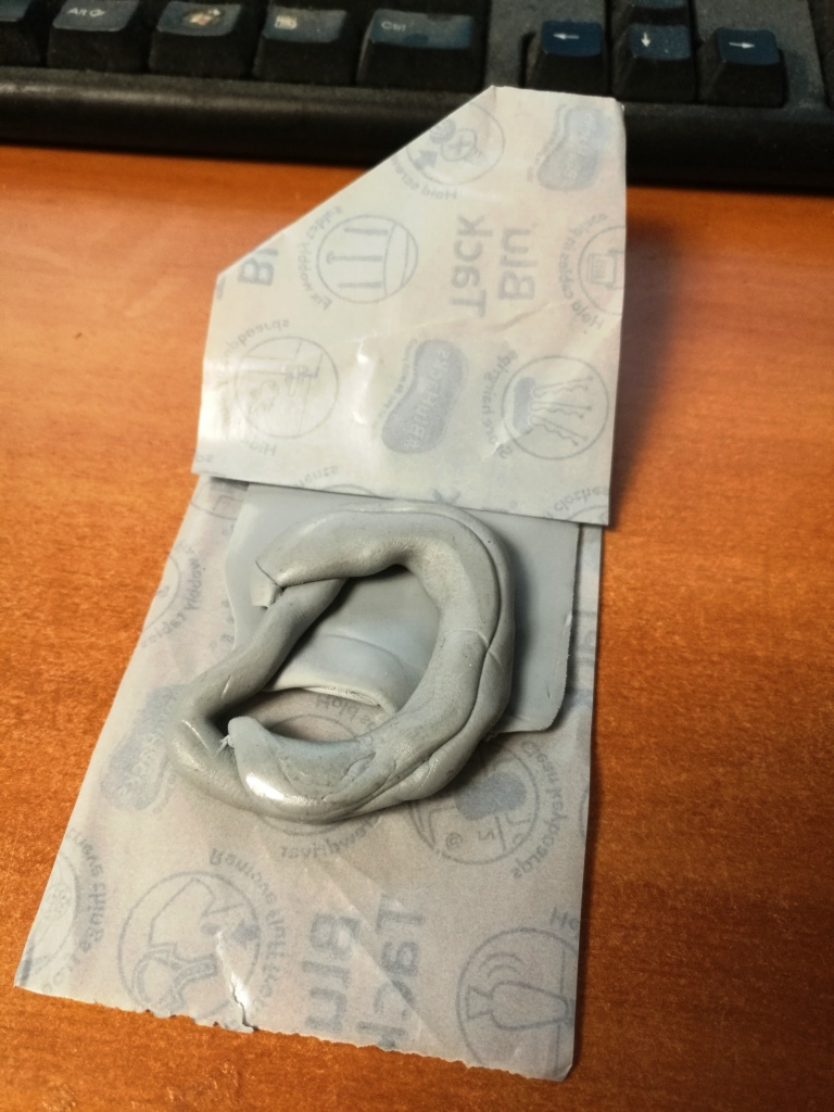

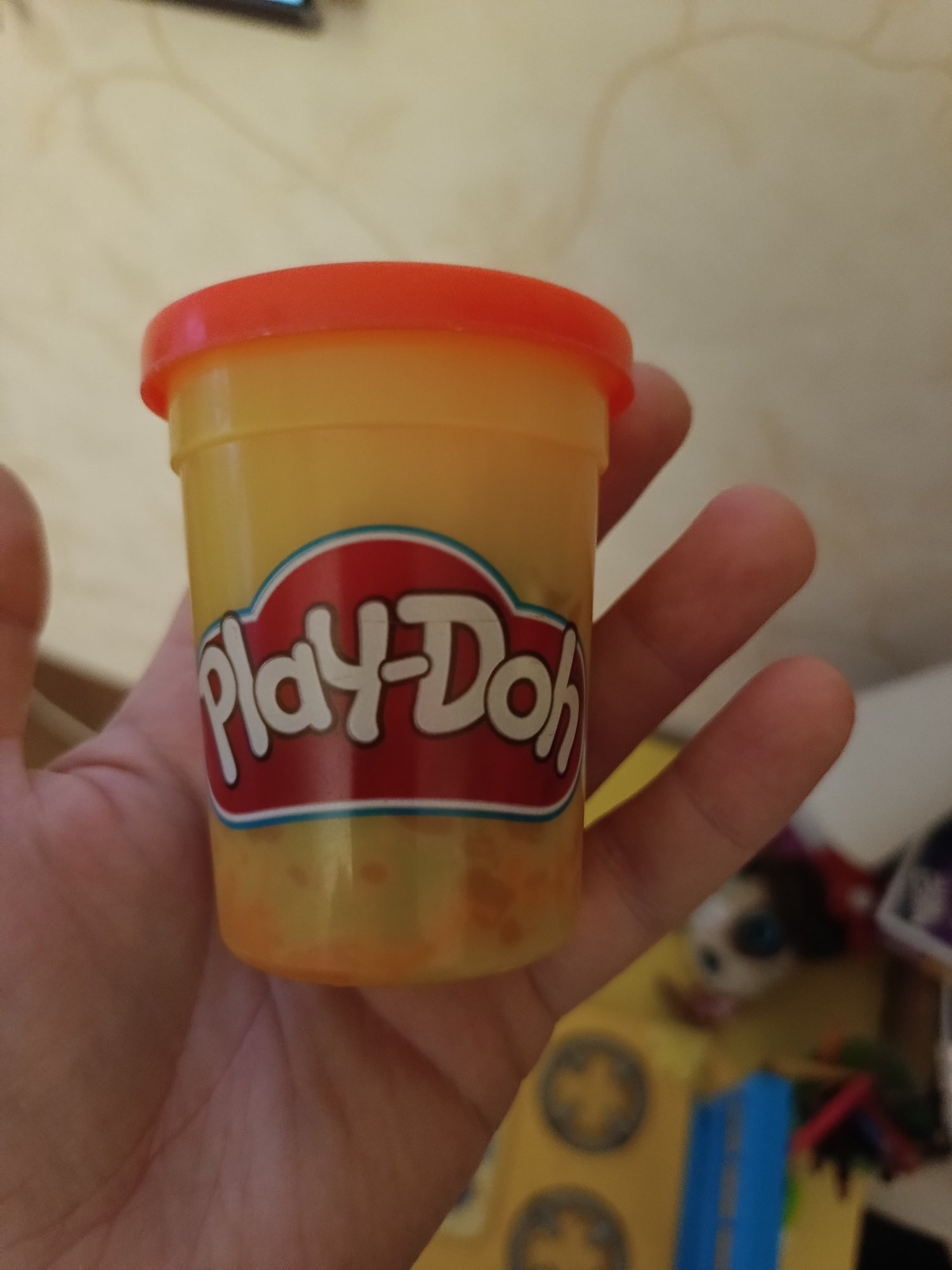

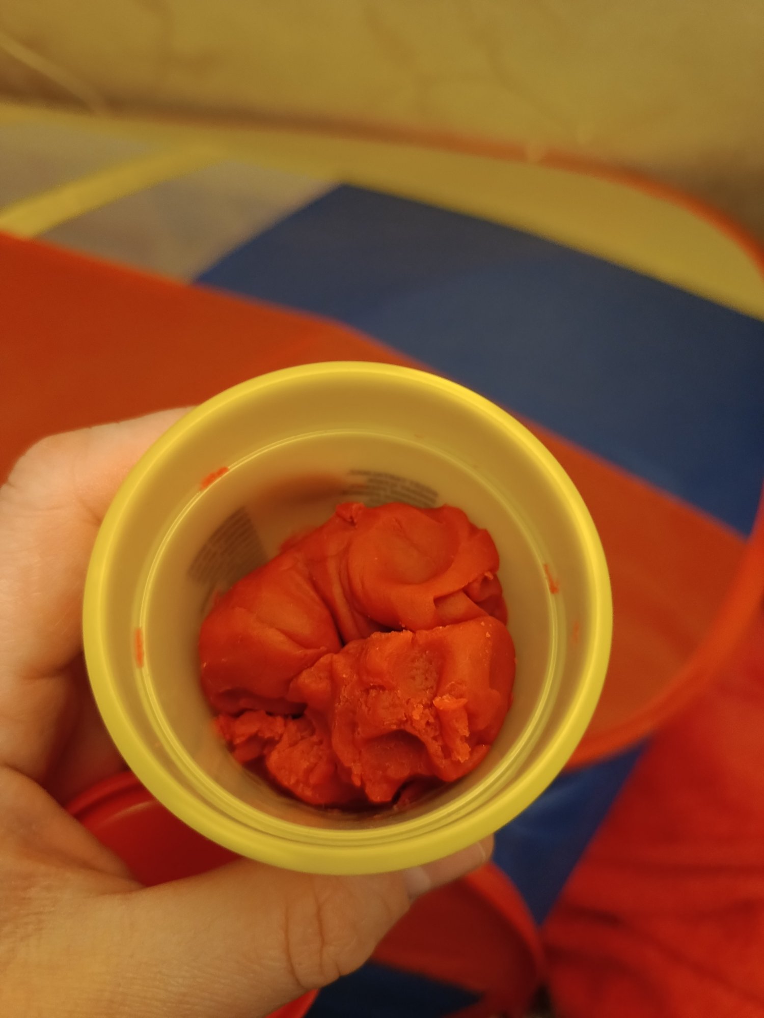

Могу дать ценный совет. Тоже перепробовал много способов крепить грузик к диффузору. То отваливается, а то следы оставляет. И пластилин и скотч, разных видов. Пока не попробовал вот эту штуку. Оказалось ВЕЩЧЬ! Работает похоже, как детский пластилин, хорошо прилипает и отлипает, а главное, следов не оставляет. Размять в руках, сформировать колечко, взвесить на весах, прижать к диффузору вокруг пылезащитного колпака.
Тоже пробую разные по весу. Результаты похожи - значит правильно измеряю.
На свой динамик я бьі и пластилин прилепил
Подумаем, может на резинку (для баксов) прилажу какие-нибудь мягкие грузики

Оказалось ВЕЩЧЬ
А можно попросить вас сделать натурные, близкие фото размятого кусочка.
Так и делаю,3-4 раза подряд пока не будет совпадать, потому что иногда во время измерения грузик частично отваливается и отсюда разбег в остановки.

Немного похожа на жвачку по ощущениям.
По виду неплохой вариант,
я использую вот такой пластилин , минимально оставляет следы, мягкий, но со временем сохнет.
