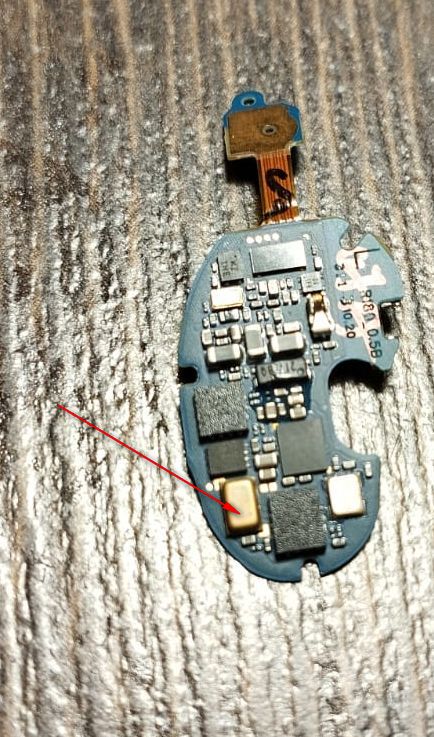

Попался под руку блютуз наушник, по-моему даже исправный, но кейс утерян.
решил вытащить из него микрофон. разобрал, посмотрел на это квадратик на фото пометил стрелкой, и передумал, такой микрофон врятли пригодиться, хотя интересно было бы посмотреть что он рисует при замере АЧХ.
он приклеен к плате, мембрана насколько я понял под крышкой улавливает то что залетает с обратной стороны платы через отверстие, диаметр дырдочки меньше 1мм. что там за пред усилиение стоит:unsure: , на обратной стороне выводов нет, только отверстие в плате. общий размер платы 18мм.

Это MEMS-микрофон. Забейте в гугле. Их вагон и маленькая тележка. Очень хороший микрофон. Не знаю, как для измерений, но для применений в речевом тракте - отличная вещь! Очень высокая повторяемость параметров! "Ноздря в ноздрю". Встроенный усмлитель во всех. Встроенный АЦП - во многих. На выходе выдает I2S. Блеск! Самое главное - высокая защита от ВЧ-излучений. Ни один мобильник без них не обходится. Я такие применяю, но для работы, не для хобби.

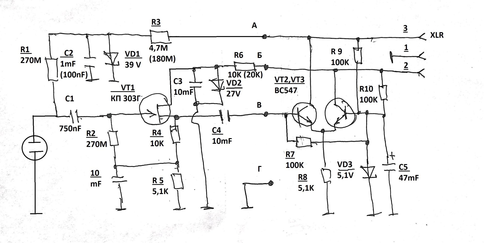

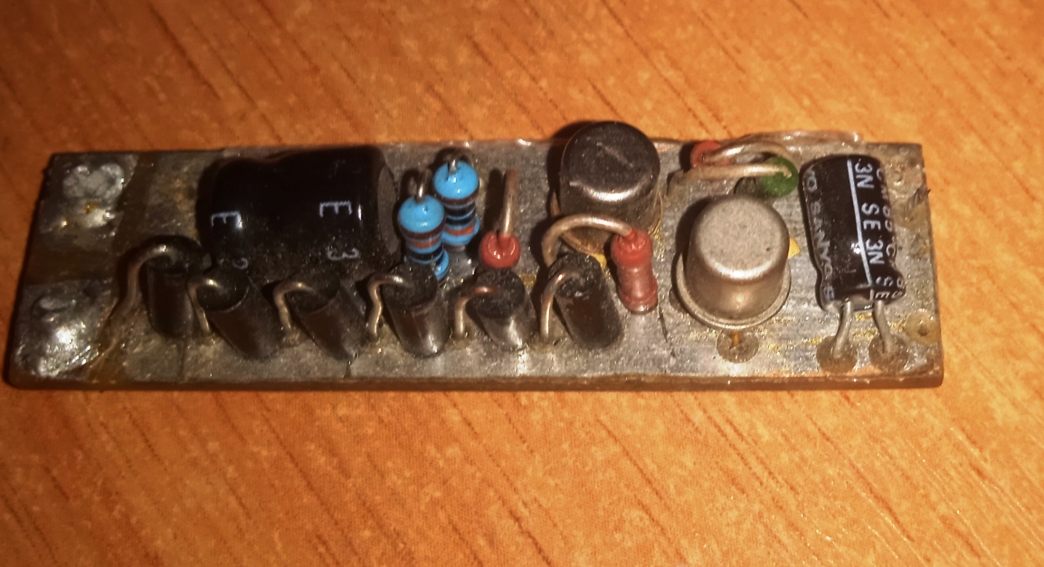

Тоже начал паять такое (У Александра Усова подглядел: https://dzen.ru/a/ZctMTrP31DwOVx_z ) преобразователь работает, недостающие транзисторы с Китаю жду. Наверное зимой сделаю :)
Я обещал 3 недели назад Сергею прислать схему более правильную. Обещал прислать дней через 10. Видимо сегодня как раз 10-й день (это мы на заводе так план выполняли - 30, 31, 32, 33, 34 и даже 35 числа месяца). Решил, что полезно будет не только Сергею, но и ещё кому-то.
Прошу прощения, рисовать схемы не умел (красиво), а теперь ещё и забыл. Раньше только на огрызках бумаги и по быстрому, для этого были специально обученные этому искусству люди. А теперь ещё и программа рухнула (упал на бок винт и так и не встал, старость однако). Это конечно порнография, а не картинка, но в лучшем смысле этого слова, не наказуемом уголовно.
Прошу обратить внимание, mF - это микрофарада, букву мю (грецкую) не нашёл, да и флаг ей в руку.
В схеме этой как минимум 3 схемы:
1) правильная - это как на картинке;
2) с мелкими (до 0.3 дБ отклонениями от истины, если вам не надо измерять уровни сигнала более 130 дБ), то можно выкинуть стабилитроны на 39 и 27 Вольт, а номиналы применить, те, что в скобках.
Есть и 3-й вариант, как впихнуть невпихуемое в разъём ХLR, но об этом позже.
Просьба, если есть у кого возможность нарисовать это в нормальной рисовалке, был бы очень благодарен, хотя я думаю, более благодарны были бы те, кто мои каракули (не бараньи шкурки, а каляки в смысле) не очень понимает.

Прошу обратить внимание, mF - это микофарада, букву мю (грецкую) не нашёл, да и флаг ей в руку.
Латинскими буквами это обозначается как "uF". А на рисунке всё видно и понятно. А чертилок схем сейчас полно, начиная с симуляторов и кончая разными чертёжными.

Вячеслав
Все стабилитроны нужно наоборот поменять полярность

По поводу сообщения №506.
Стабилитроны нужны с током стабилизации, позволяющими работать на токах менее 100 мкА для 39В и не более 500 мкА на 27В.
Транзистор КП303В или Г русский.

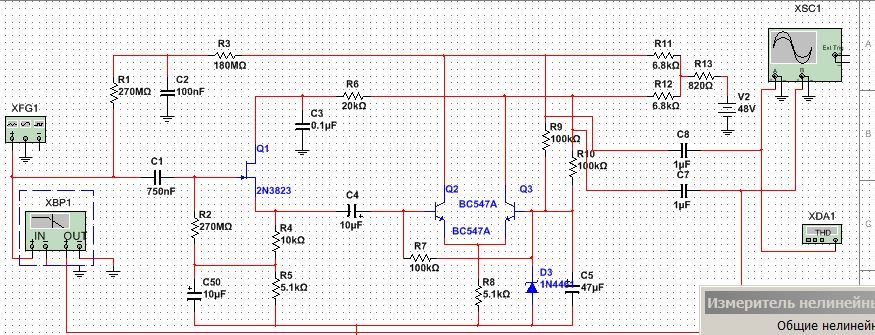

Видел схему с транзистором 2N3823 ценой в 80 условных баксов. Сперва думал показалось, но Чип и Дип дешевле не предлагает. Тогда добавить чуть и купить готовый предусилитель.
ВС547 можно любые.
Стабилитрон на 5.1 можно в пределах 5.1-6.2В, там не принципиально.
В общем я понял схема никому особо не нужна. А учиться новым рисовалкам в 70 лет - этим пусть займутся те, кто предлагают. Я может завтра помру, и заниматься х..н..й оставшееся время это себе оставьте.
Со стабилитронами да, ошибся стороной, я для уменьшения потребляемого тока ставил гирлянду диодов. Лет 10 назад покупал в ЧипеДупе стабилитроны с током стабилизайции от 50 мкА (? кажется так), сейчас не меньше 500 мкА не нашёл.

Дядя Карен! Вспомни такой параметрррр стабилитрона, как оптимальный ток стабилизации. И с резистором в 4, 7 МОм кагбэ...... не самый оптимальный.
Таки вмажь ему положенные фронтовые 10 мА и пущай стабилитронит. А дальше резистор скока надо МегаОм.

Схема нужна. СПАСИБО! Перерисовывать смысла не вижу - все прекрасно читаемо (тут вам по каракулям Александра Сергеевича превзойти не удалось :) )
ЗЫ Мастерил когда то что то похожее, но не устроило (вместо стабилитронов как раз диоды стоят:
В качестве стабилитронов на малые токи 100 - 1000 мкА прекрасно работает база-эмиттерный переход транзистора включенный в обратном направлении, с напряжением стабилизации 6-6,5В. На напряжение 39В можно составить из 6 переходов, можно взять SMD транзисторы
Диоды 220-220А отменные высоковольтные стабилитроны на мизерные токи . Для интереса применил такой в питании корректора и не жалею. Схема получилась на радость.
