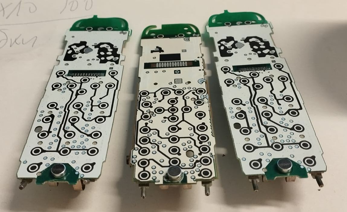

Карен Вам случаем не приходилось иметь дело с капсюлями от радио телефонов Simens? разобрал три старые трубки на всех капсюль 6мм с разной маркировкой.
1408
CZ034F
1237
по этим маркировкам можно что то про характеристики узнать?

Нет, Роман не приходилось. То что туда суют, что ни попадя говорит о том, что там без разницы, что припаять, лишь бы было. а в диапазоне 300-2000 Гц все микрофонные капсюли почти ровные, кроме неисправных.
Я не Карен, но я скажу стихами Это не маркировка, и именно эти непригодны для измерений. Выше 5 кГц нет никто. Вот если бы Вы нашли Сименс С45, я бы и самодельный файл коррекции подогнал. Не факт, что постоянно ставился микрофон с одинаковыми характеристиками, но мой тянул до 20 с горбом на 12.
Пока что лучшим по АЧХ вверху был маленький мик из веб-камеры: степь до 10 кГц и плавный спад до 20.

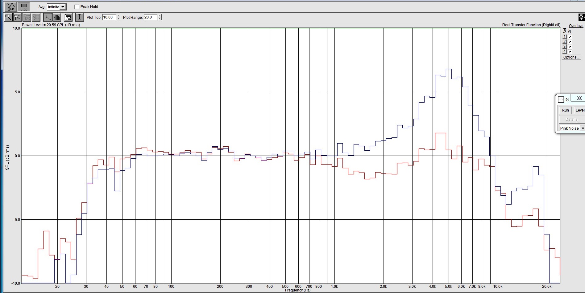

На счёт "самодельный файл коррекции".
Ниже на картинке две разных картинкЕМЕ (это по узбекске на русскими языкеме) с АЧХ микрофонами. Сегодня калибровал 30 шт. это две очень разные разные АЧХ. Остальное между ними.
Просто когда их делает робот, невозможно соблюсти ряд технологических требований (они в лёгком конфликте друг с другом).
И это я предварительно отбирал капсюли с неравномерностью 10 дБ в диапазоне 30-16000Гц.
Тех, что ушли в брак -60%.
Поэтому всегда рад (и слегка завидую), тем, кто выковырял капсюль из старого телефона (магнитофона, самоката, утюга) и он оказался ровным как доска. А долбоё, простите мудры с фирмы Брутальный&Кент не знают, где брать капсюли. ДблБлт (Лавров).

И это, на картинке, не калибруется в принципе? Что там такого кошмарного?

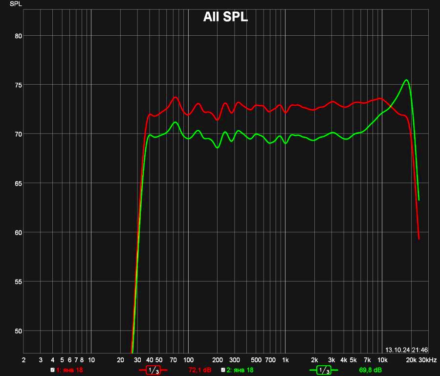

Странно. Я как-то купил 100шт. микрофонов 6мм по копеечной цене. Где, даже не помню. Точнее я заказывал, покупал не я. Типа в ЧИПИДИПЕ или вроде того. Микрофоны были нужны для других дел, не измерительных. Но потом думаю, дай ка я испытаю их на АЧХ, точнее скалибрую. Под руку подвернулся микрофон mic-1. По нему и калибровал. Вот тут я фотку приводил. https://ldsound.club/threads/kalibrovka-mikrofona.892/post-329325
Не знаю, повезло мне или нет, но вот измеренные АЧХ
Зеленый - измерительный mic-1
Красный - мой безродный 6мм.
На измерительном (зеленый) выброс потому, что АЧХ колонки пытался ровнять используя свой доморощенный, тогда еще некалиброванный.
Сдвиг на картинке - для наглядности. Видно, что расхождения начинаются только после 5-6 кГц. И на 20 кГц достигают 7дБ.
Вот калибровочный файл, который я сделал для этого микрофона:
Конечно, все микрофоны я не прогонял, но пару еще попробовал. Все были приблизительно похожими. Посему сделал для себя вывод, что микрофоны "расходятся" только на ВЧ. Кстати, до этого где-то такое читал. Как-бы измеренное подтвердило прочитанное.

у меня есть сомнения в правильности такой калибровки:
1) сомнения в умике-1 (люди писали о несоответствии прилагаемого файла)
2) морды микрофонов при самостоятельной калибровке впритык друг к другу (на вч любая преграда-перепад дают искажения).
ЗЫ была у меня еще проблема, то ли из-за погоды-влажности с электретом, но это возможно только у меня такое..допускаю, что возможно из-за компа какие то необъяснимые "флуктуации" на 6 кГц были..перешел на М-101 все стало стабильнее (но и карта более-менее теперь). Вообщем все влияет на все. Поэтому свои "измерения" измерениями не считаю, но представление они мне дают о том что происходит.

1. Файл скачивал в интернете на сайте производителя по заводскому номеру микрофона.
2. Сначала пробовал и отдельно микрофоны. Особой разницы не обнаружил, кроме перепада уровней из-за неточной установки микрофона в ту же точку.
Я думаю, для радиолюбительских целей пойдет. Не ОТК же предъявлять. По крайней мере это лучше, чем вовсе некалиброванный.
Когда появится еще раз доступ к измерительным микрофонам. попробую еще раз сравнить.
У меня есть еще полу-измерительный Беринджер. Без файла калибровки. Внутри такой же ширпотребовский капсюль стоит, по крайней мере по внешнему виду. Покупал когда-то за 3 т.р. Я его тоже тогда калибранул. Свои поделки измеряю и тем и этим. Тоже особой разницы не наблюдаю. Но я не сильно привередливый, въедливо не всматривался.

Вы удивительный везунчик. Тоолько Вам может так повезти.
Скачал и проанализировал файл компенсации на УМНИК.. ДБЛ Блд (Лавров). Просто "типовая" АЧХ 6 мм микрофонного измерительного капсюля+ АЧХ АЦП на СМ 108 (в принципе любой дешёвый АЦП 16 бит/48 кГц).
Для интереса скачал ещё (просто подставляя любые цифры вместо номера) несколько файлов компенсации. Был поражён повторяемостью. Точно на БрюльКе-Ре одни дэбилы работают, не знают где брать.
