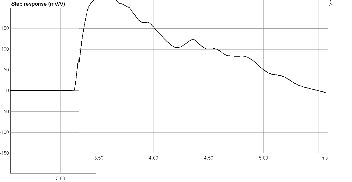

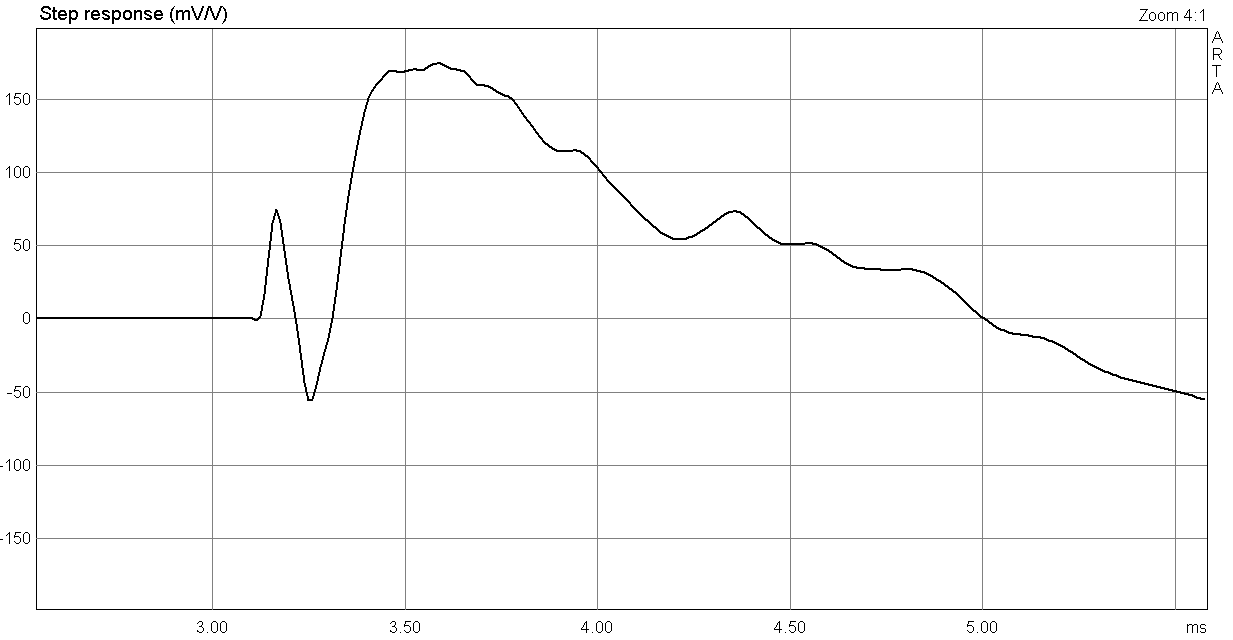

К сожалению, не имею отдельных файлов .pir для каждой полосы, чтобы показать, из чего складывается данная ПХ.

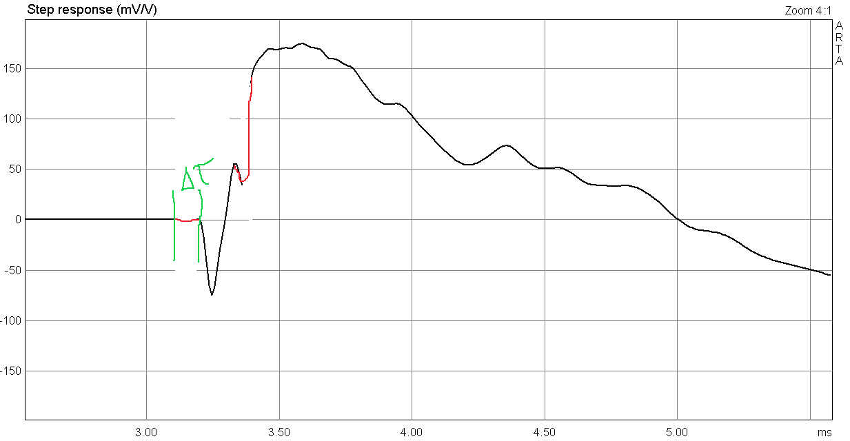

Вот для сравнения ПХ 10МАС-1, штатный ВЧ заменён на Мелодавид (клон какой-то, не совсем ровный выше 10 кГц):
Тут видно, что ВЧ-шник обогнал братика (10ГД30) ни много, ни мало на период (!). А всё потому, что купол ВЧ динамика торчит вперёд относительно передней панели, а купол НЧ динамика - провален "во глубину сибирских руд".
Если же полярность пищалки перевернуть, а саму пищалку отодвинуть назад на расстояние, соответствующее полпериоду частоты раздела, то получим (примерно) такую ПХ:
АЧХ - неизвестна)))
И, наконец, если сместить пищалку ещё на столько же, то можно получить примерно такой импульс (при той же АЧХ, как в самом первом случае):
(На самом деле будет хуже, см. последний рисунок поста)

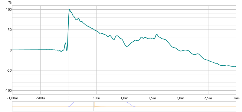

А вот ПХ переделанной 25АС-027 #334
Тут чётко видно все три полосы по отдельности, потому что полка СЧ имеет высоту среднего уровня всей АС.
А вот удачно склееная на стыке двухполоска, в которой к тому же есть возможность смещать по глубине ВЧ щиток, стоЯщий на крыше НЧ ящика:
ПХ соответствует ШП динамику!

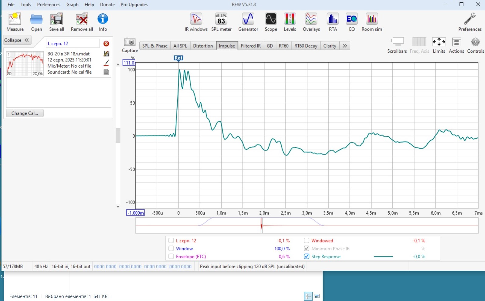

Спасибо за ответ

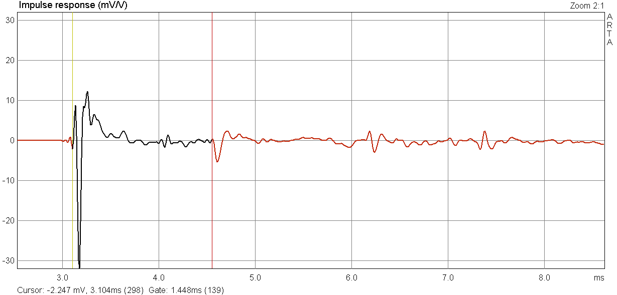

На том рисунке есть "первое отражение"
1.5 мсек - где-то 0.5м, что єто?
Еще: на ширике такая ПХ
Что за дребезг наверху?
Обычно - пол. Так, при расстоянии до микрофона 1 метр, разница хода 50 см получается при высоте микрофона 56 см от пола - вполне реальные значения для скворечника в две полосы на кухонном стульчике. Кстати, плед в восемь слоёв по пути отражения весьма помогает.
на ширике такая ПХ
Зональный расколбас на ВЧ, не иначе. Примерно 8 кГц проблемны.
Лучше прихОды отражений видно на импульсной, а не на переходной характеристике. Вот ИХ, соответствующая #181 :
Прекрасно видно три первых отражения, первое - через 1,45 мс.
АЧХ - неизвестна)))
(На самом деле будет хуже, см. например последний рисунок сего поста)
Тут чётко видно все три полосы по отдельности, потому что полка СЧ по уровню равна среднему уровню всей АС.
Как итог: применяем только ШП (ШЛяпные) динамики!

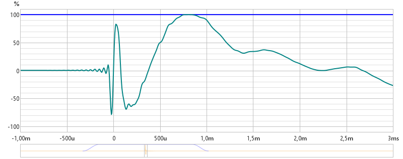

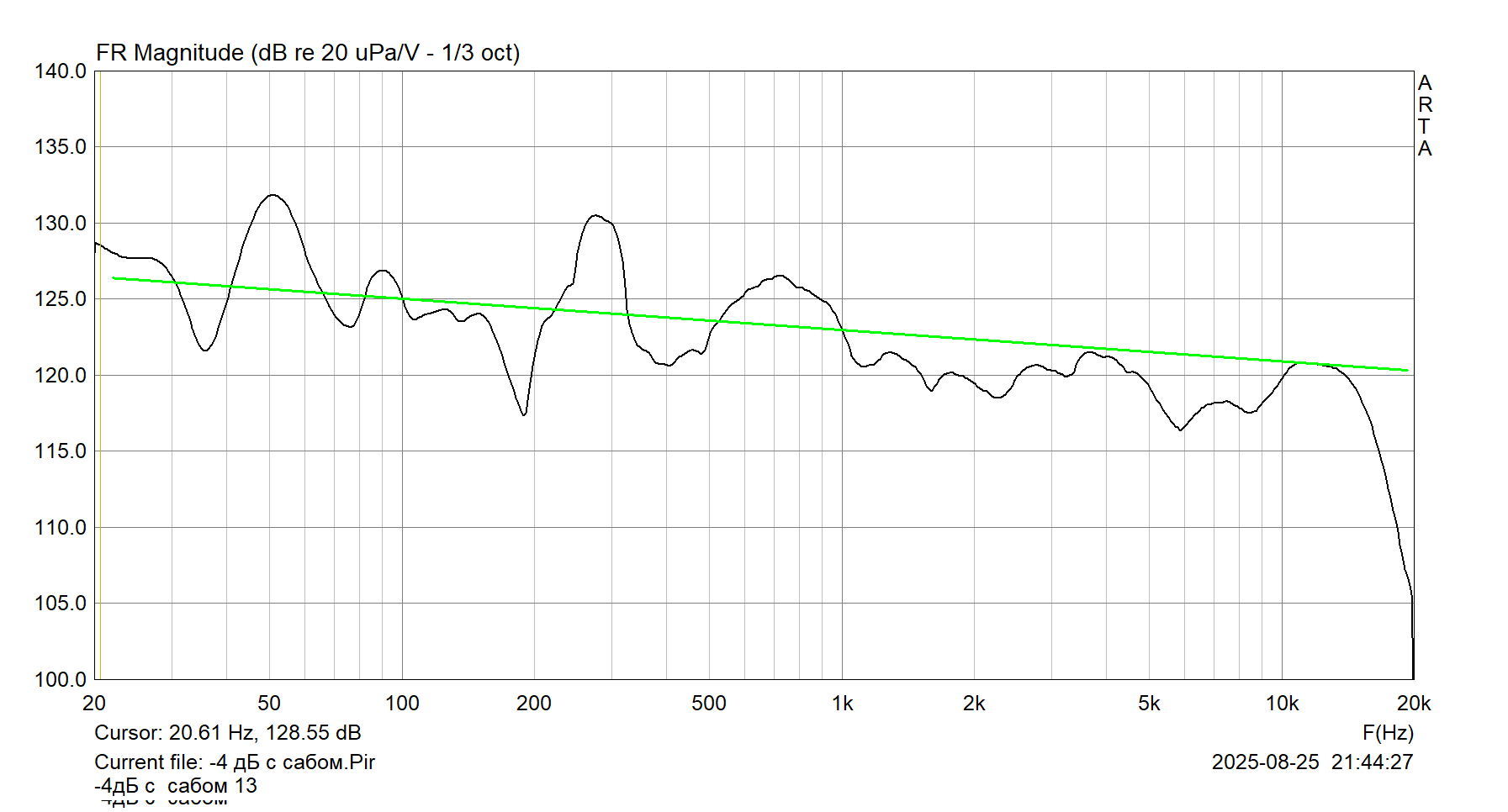

Добавляли саб, получали очень разное... Например, такое:
Здесь работает саб мордой в пол недалеко от левой АС, ФИ открыты, НЧ в тракте основных АС завалены (по слухам*) на 10дБ.
ПХ отвратительная (((

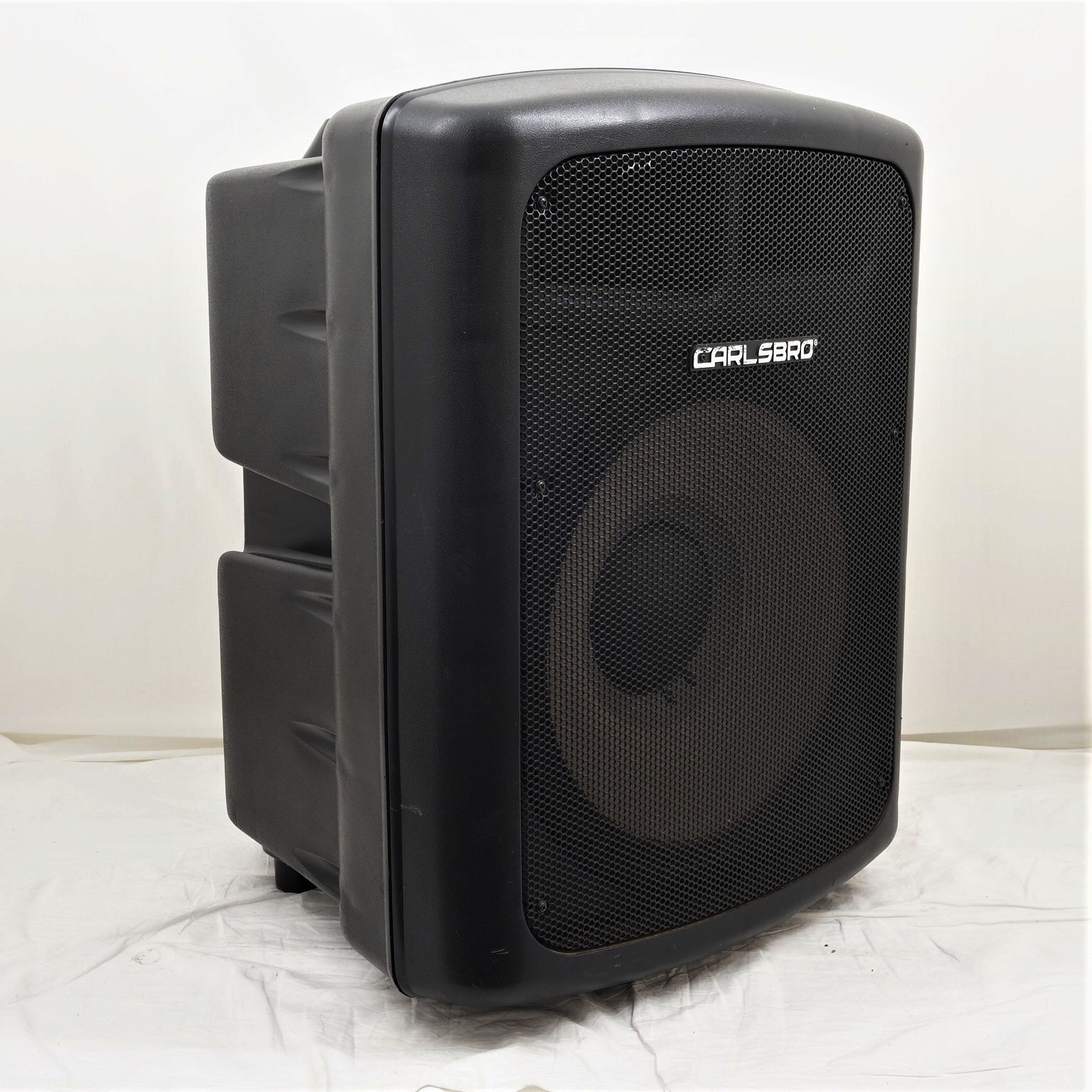

буржуи любят колонки из пластмассы делать
Carlsbro: Отмеченные наградами корпуса из полипропилена Gamma, отлитого под давлением, порадуют вас как стилем, так и производительностью.
Active Gamma 15/600 спроектирован таким образом, чтобы обеспечить высокое качество звучания басов с абсолютной уверенностью.
У моей родни есть такая колонка, на аккумуляторах, да на колесиках, с вытяжной ручкой, как в походном чемодане. И звучит роскошно. Фирма Proel.
За ней ездили в пригород, музыкант один продавал за полцены, сам печалился, что пришлось расстаться с такой штукой. И сейчас на море в многих миникафешках такие штукены красиво звучат, вместо надрывно орущих бездарных комбиков .
Дядь Саш на фотке выше это сабвуфер STUDIOMASTER VPX 15 ACTIVE SUB 15'' 600 WATT. Пиковая: 1.2 КВт.
Дома на ватте-двух звучит вкупе с ВЧ/СЧ сателлитами с ламповым усем 6П1П в триоде мне нравится )

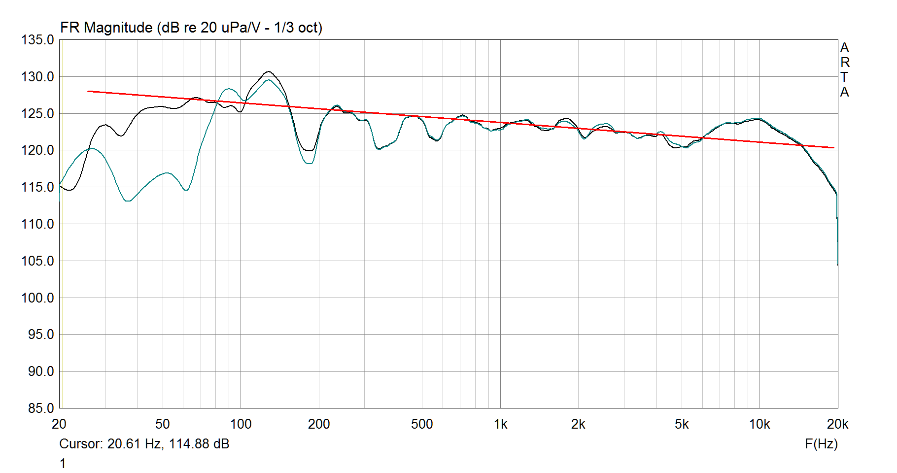

Лучшее, что пока было получено. АС и саб были ЗЯ. Бирюза - без саба.
Подробности уточняются )))
