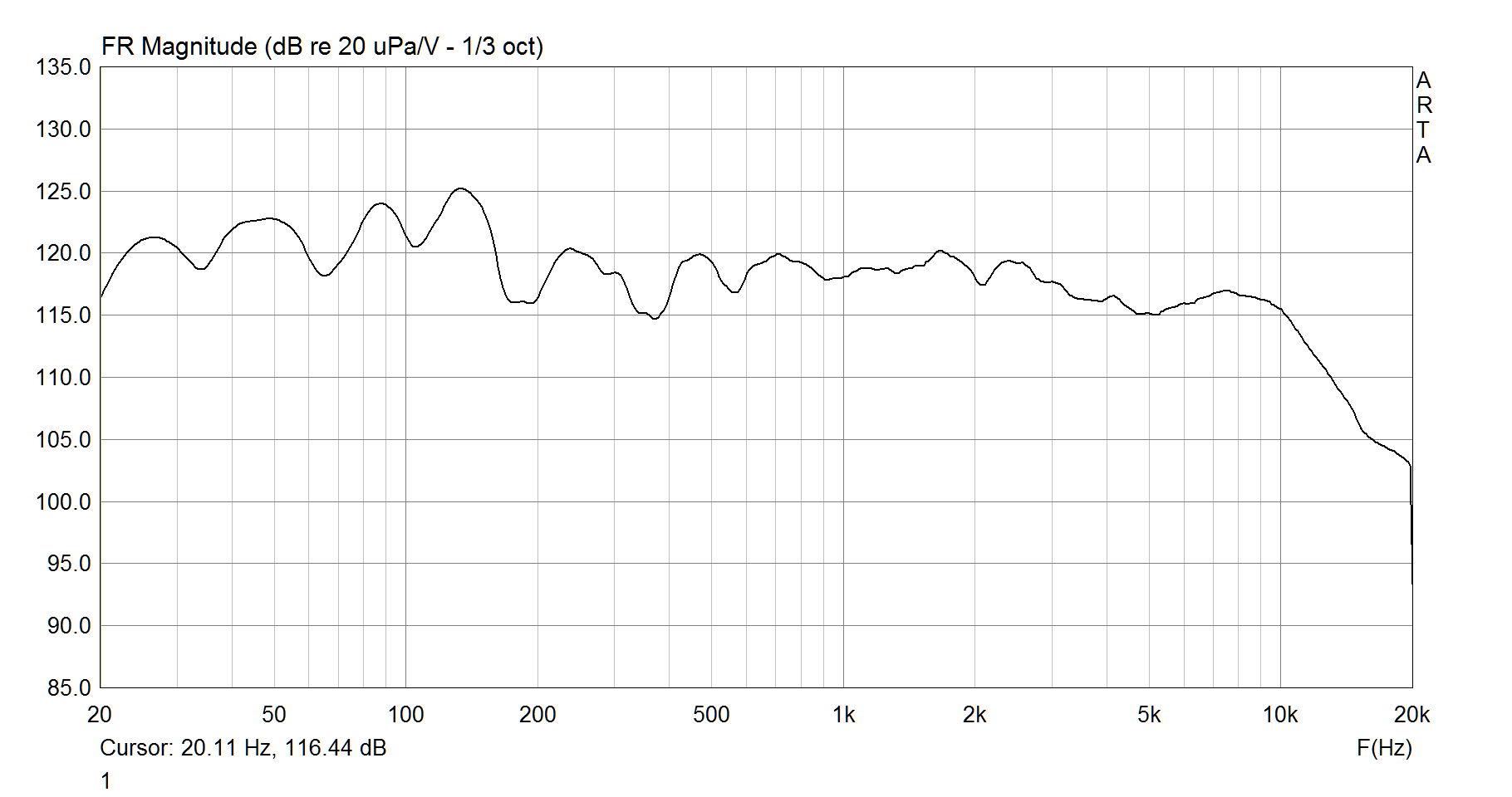

Лучшее, что пока было получено. АС и саб были ЗЯ.

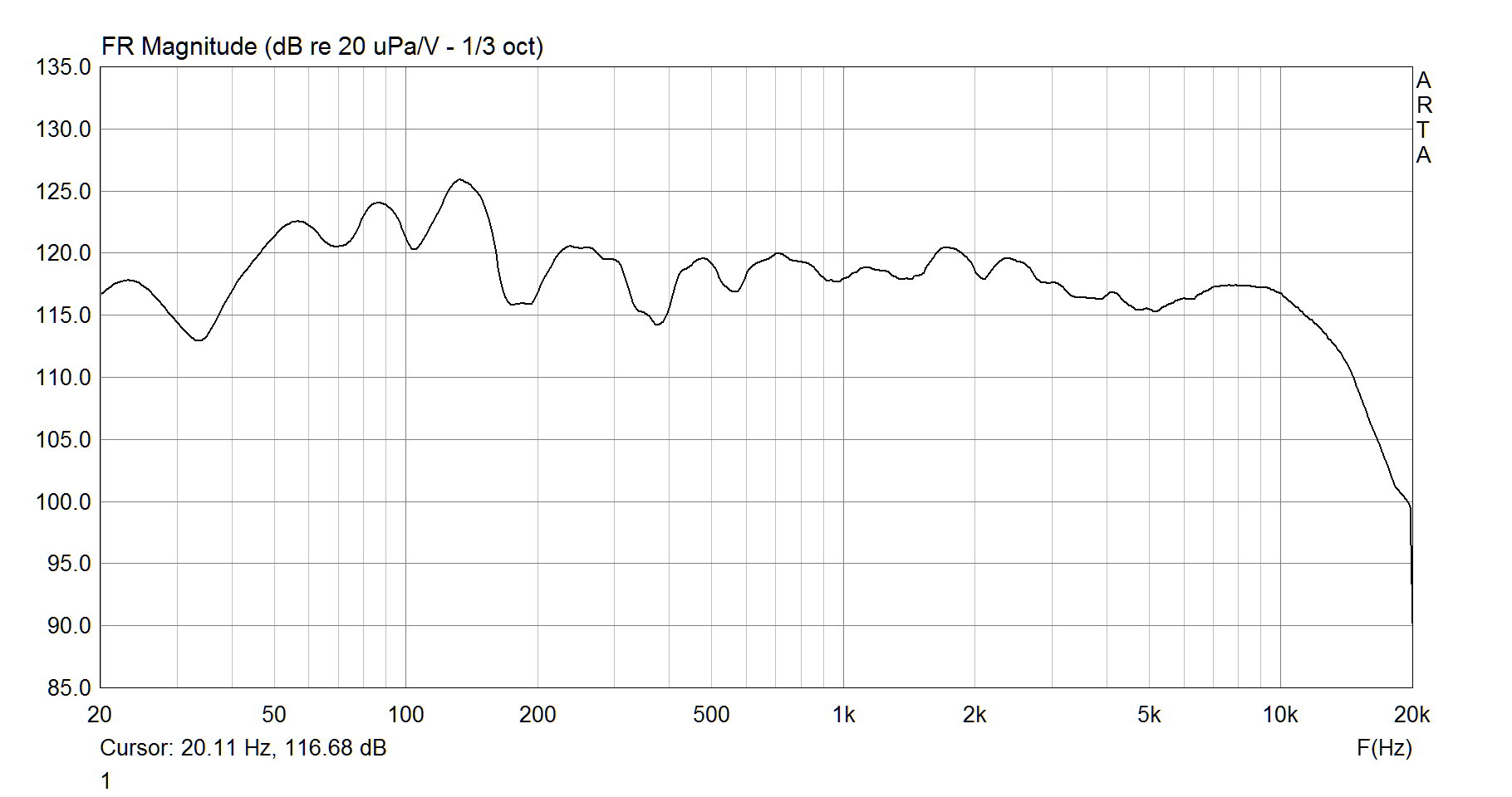

В точности повторить не удалось, что означает малое время тестового розового шума и/или или малое количество повторений с усреднением. Повторно удалось получить похожее, но не такое.
Измерения отличаются порядком ФНЧ саба, что могло повлиять на зону 100...200 Гц, но не на 30...70 Гц. Порекомендовал 3...5 повторений + усреднение, для повторяемости АЧХ на НЧ.

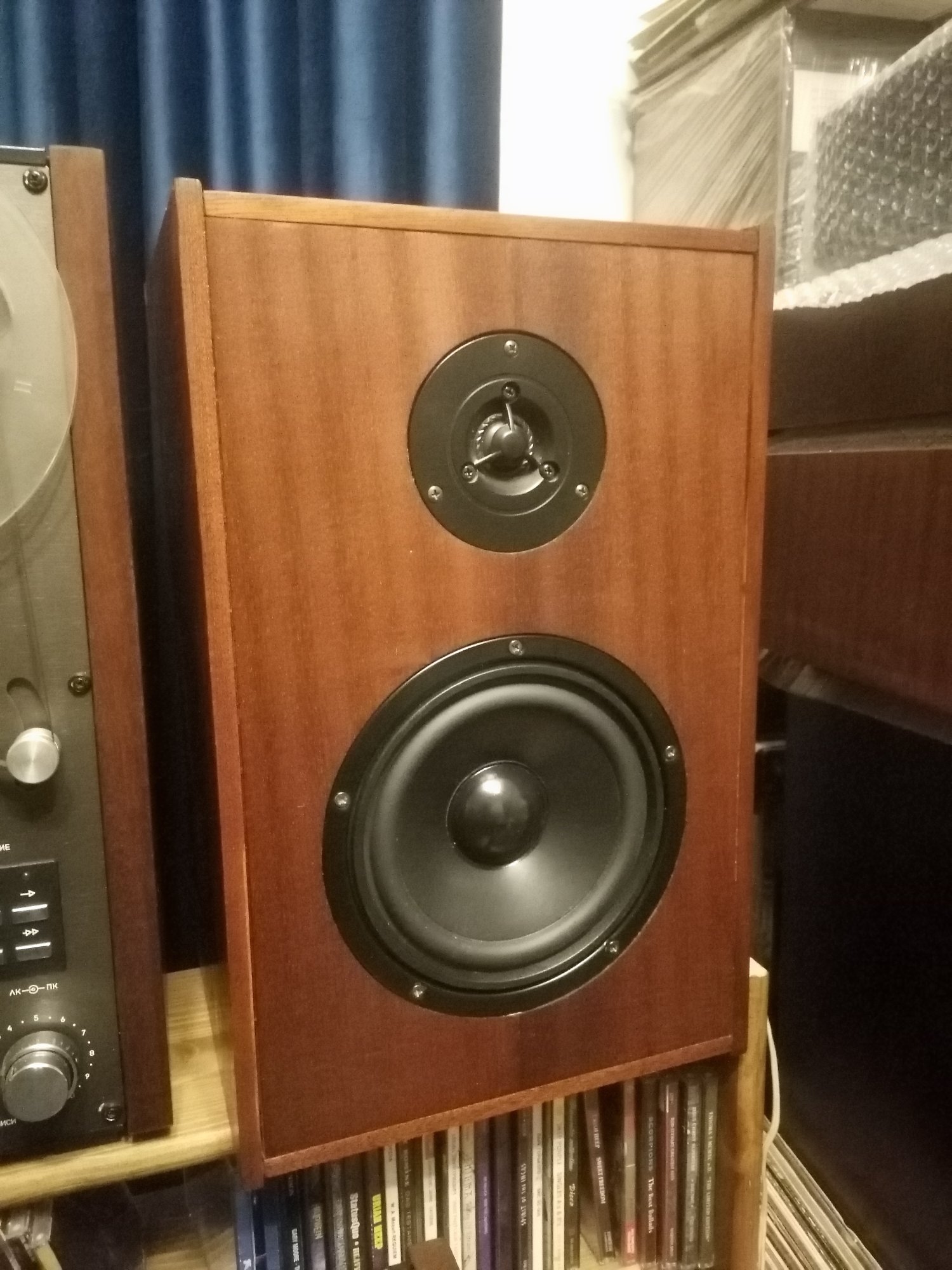

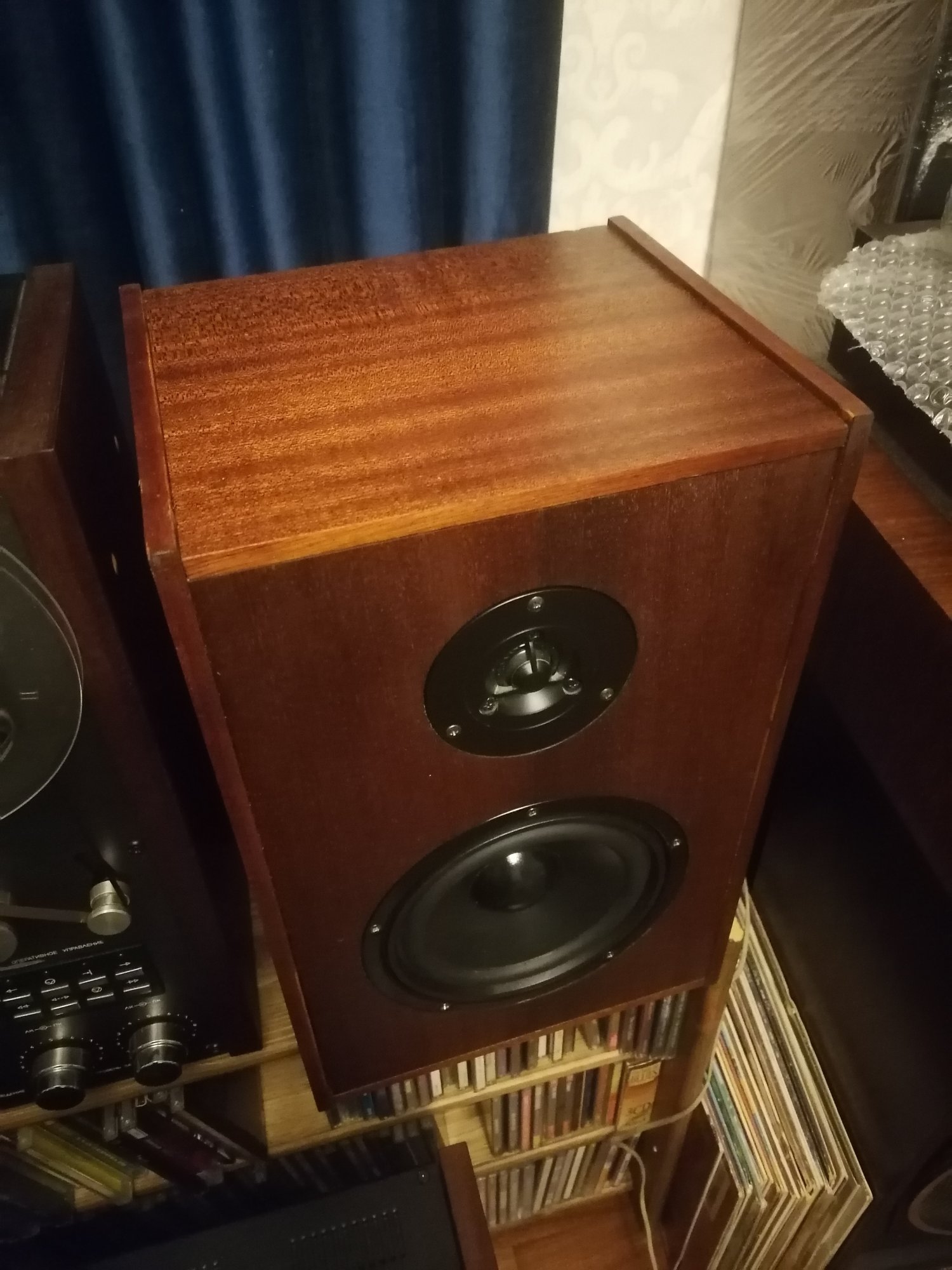

А я тоже собрал в старых корпусах от 10МАС-1М акустику на динамиках фирмы Vizaton, ВЧ- DT94/8 и НЧ- W170S/4. Разобрал корпуса, очистил от старого лака, собрал, изготовил новую переднюю панель, отфрезеровал под динамики утопленные отверстия , толщина 20 мм, и новую заднюю панель, наклеил шпон, всё покрыл маслом. Ну и вот что получилось.

Как звучок на Визатонах?
Да звук по мне нормальный, корпуса тонковаты всёже, я её внутри набил синтипонм, нужно было заднюю тоже 20 мм делать
Зачем так далеко разнесли динамики по высоте?
ну так я чисто по внешнему виду делал, а какое расстояние правильно делать?

Немцы 170 ставят в 13-14 литров ЗЯ. А какой у вас объем?
Корпуса от 10МАС-1М я выше писал, а у них литраж в районе 18 литров

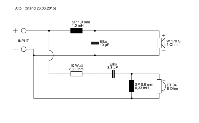

фильтр такой
    13.6 KB · Просмотры: 115
Спасибо! Фильтр, вижу, тоже бифокальный, что хорошо 😁 Частота деления звука видимо около 3...3,5 кГц.
Замечу, что ФНЧ очень похож (один к одному) на фильтр для ШП динамика Альфард 1623 (4 Ома ) в двухполостном варианте АС.
