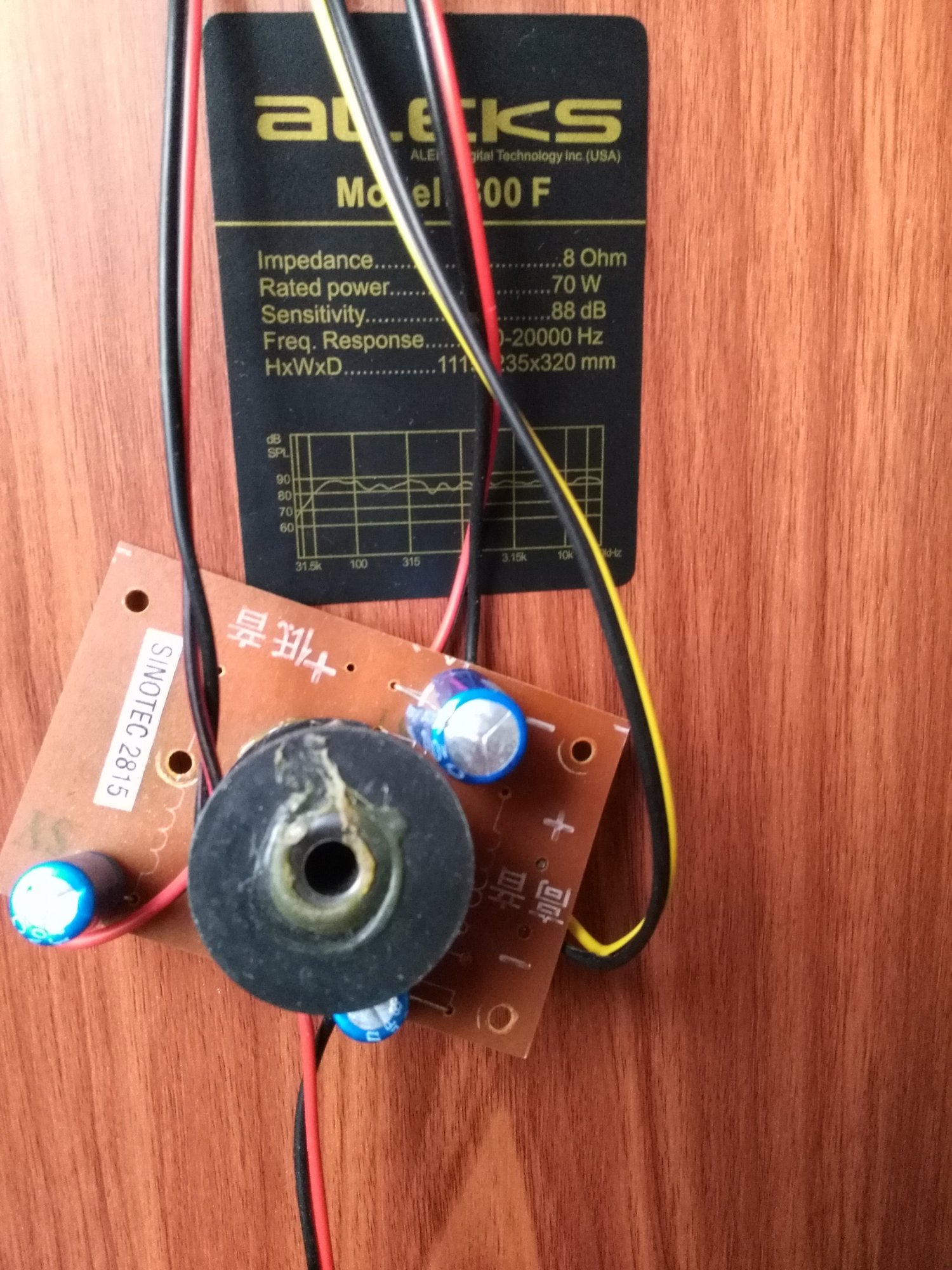

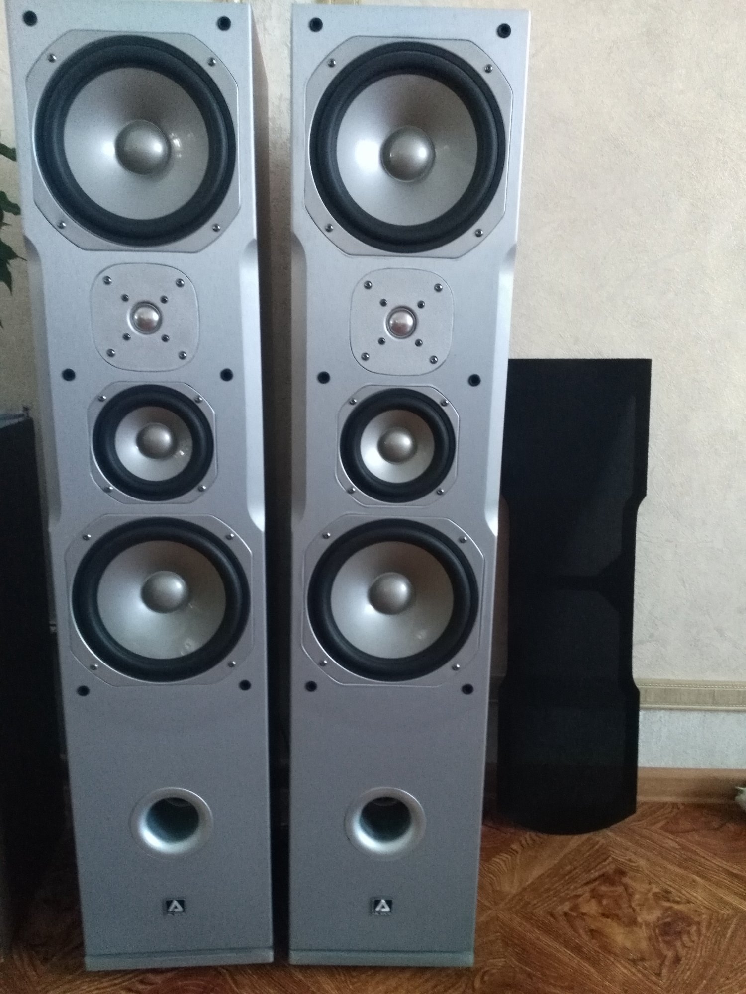

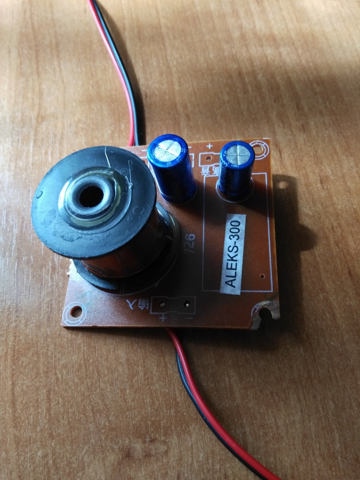

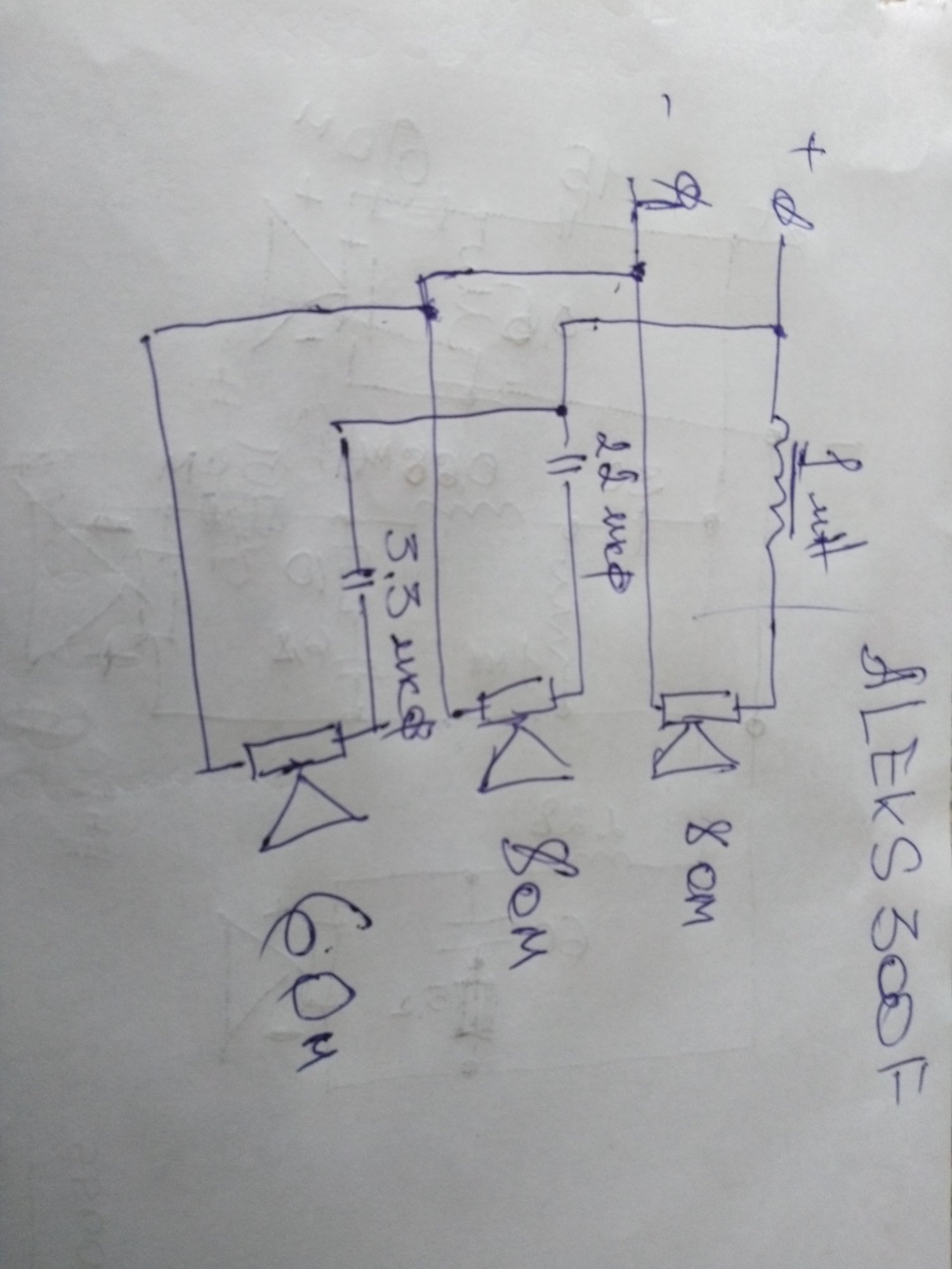

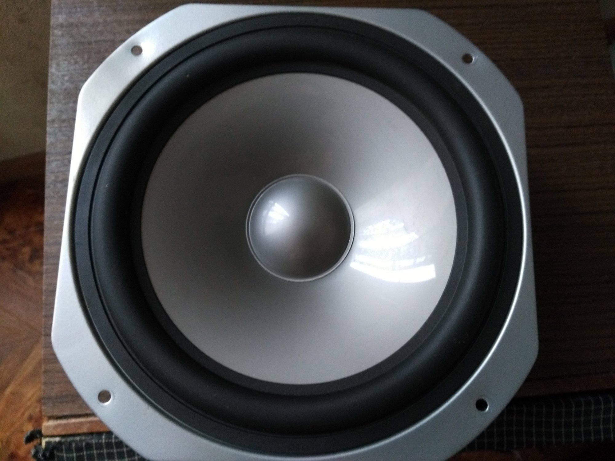

Прошу подскажите или помогите с данной акустикой, может кто то сталкивался или подскажет что делать.
Вопрос в следующем, на одной колонке ни звонится НЧ динамик, обрыв либо в катушке , либо в гибких подводках от диффузора. Диффузор динамика по видимому пластмасс. В одной колонке фильтр родной во второй китайский, воткнули, но схема другая. Хотелось бы привести к единообразию фильтра и что делать с динамиком, ремонтировать или искать новый, либо два новых для замены в обеих колонках. Я просил бы Николая Маркова чтоб он в программе посмотрел схему данного фильтра, как это он сделал с фильтром для РОмантики.
Динамики с обратной стороны без обозначений.
    256.9 KB · Просмотры: 182

Да там и фильтр простейший, 1 порядок. До заводского лучше подогнать. НЧ конечно лучше в паре, но фильтр переделывать.

То что фильтр первый порядок я это понял, интересно, что покажет в мультисиме у Николая Маркова этот фильтр, какой график будет и что он посоветует...Если переделать, то на какой. Хотя сам понимаю, что ни каких данных данным головкам нет. Посмотреть на графике, что с этим фильтром. Может кто то подскажет где искать НЧ динамики для замены и на какие.
если собираетесь громко слушать то вч первые а сч вторые вылетят как правило мультисим не спасет

ачх на шильде сзади как бы хай-фай но обычно приукрашена а звук исправной ас вас устраивает ?.

середина и ВЧ красиво звучат, легко и прозрачно. Низ как то немного бы слабый, конечно мне не нужен низ слишком низкий. Может мы привыкли к нашей акустики , где низ как у Сабвуфера.
Я в мультисиме хотел бы увидеть АЧХ фильтров, может их надо корректировать. На форуме многие пишут, что на слух идеально, а на самом деле провалы и горбы. Я сам столкнулся с акустикой Романтика, сделал фильтра, звучит , все хорошо, а Марков сказал "нихт гуд" надо переделывать.
Переделал, теперь и низа, середина ,а самое главное верха не вылазят, не я сними ни чего не мог сделать, теперь ровно и красиво.
Поэтому я хотел бы увидеть АЧХ акустики в мультисиме.
На схеме фильтров, НЧ звено - 8 ом, это два динамика соединенные последовательно?
нет Верхний это пассивный излучатель, на нем нет магнита и катушки

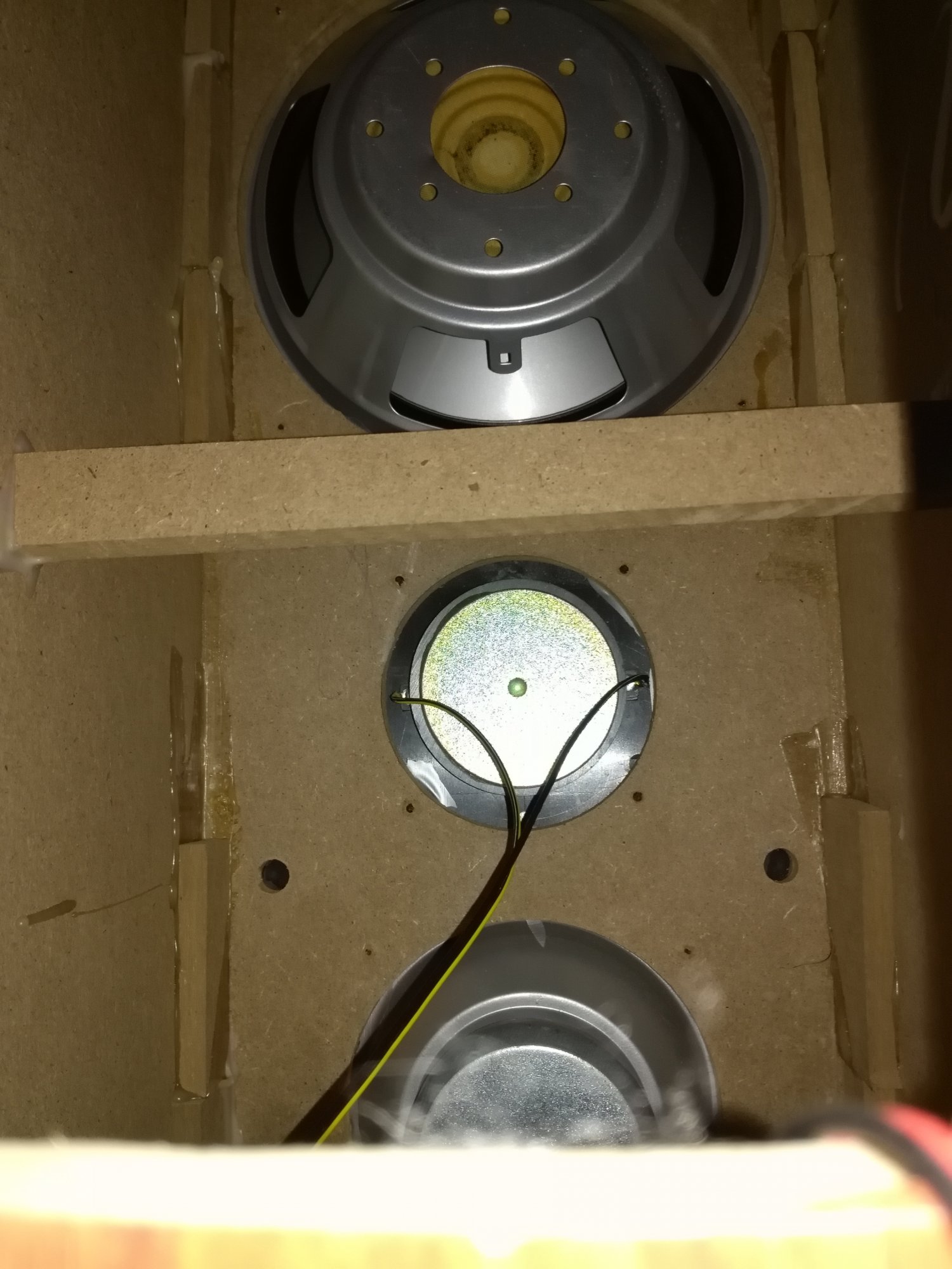

Чудеса акустического оформления. А зачем дупло фазоинвертора? Или это отверстие для засыпки песка-дроби:)
Понятия не имею, я сам был в ступоре. Либо отверстие закрывать, либо убирать ПАС вверху ставить динамик и соединять последовательно. Другая проблема найти динамик.
фото корпуса.
фото корпуса.
од
фото корпуса.
с пассивным резонатором фазер заткните кляпом и сравните по низам

Фазер заткнул и что, лучше стало конечно, но не кардинально.
А вообще звучит не плохо. Только надо вторую колонку оживить и вместе послушать, а то в данное время вторая колонка Амфитон 50-022. ( К стати Дмитрий, ВЧ я поменял на Визатон, как рекомендовал АБ, звучать стало очень хорошо, но это совершенно другой звук стал.)
Мне нужно теперь решить с динамиком НЧ АЛЕКС , то ли с Али выписать подобный по размерам, то ли новый диффузор заказывать у умельцев. Диффузор пластмассовый как с ним работать и что получится, это вопрос. ОТдал мастеру, но не надеюсь на положительный результат.

А чем я заткну такую дыру? Или диффузор держать надо?
Ни к чему это, надо динамик искать и делать вторую колонку. Звучит колонка неплохо, хорошо даже, мне АЧХ акустики нужно было посмотреть на графике, как выглядит, а то может новые фильтра ладить с вашей помощью.

Держать подушкой.

Пассивный излучатель и фазоинвертор - что-то новое, сколько АС видел, но такого еще не видел. Конечно нужно оставить или ПИ или трубу ФИ.
Динамик родной в ремонт или заказывайте новый (пару) с али.

Меня в этой акустике поразило то, что люди такие деньги платят за эту акустику, а там все просто
Может кто то подскажет с динамиком как быть.
Меня поразило другое. Как этот "алекс" еще не развалился?!!
Неужели достаточно наваливать лапшу на уши, чтобы люди покупали такое.
Кстати, люди пытаются перепродавать это за несколько тысяч, по цене металлолома, что характерно.
И удивляюсь, что есть такие нетребовательные и непритязательные люди, как Вы.
А с динамиком - подсветить и посмотреть где обрыв - если в подводящих проводках, это легко лечится, если сгорела катушка - хуже.
Вряд ли кто-то может действительно помочь. Безымянные динамики с неизвестными параметрами. Можно выкинуть динамики и вставить другие, но это полная настройка с новыми фильтрами, вы с этим не справитесь.
Можно, конечно, купить ПАРУ подходящих по размеру НЧ динамиков и поставить их. Меня такая мысль ужасает, но Вам может понравиться, а главное - с этим вы справитесь.

Эти колонки продают по сумасшедшей цене, а за что? Бренд и оформление только. Отдали эту акустику мне чисто по символической цене. Мне интересно стало, что это за акустика и что внутри , вот залез внутрь, заодно и динамик снял, фильтра посмотрел.
СЧ и ВЧ динамики звучат чисто и красиво, но что там на графике в мультисиме,какая АЧХ, это интересно.
Менять надо низ теперь на обеих колонках, если не сделают динамик. Значит надо фильтр перестраивать, повожусь, посмотрим. Кстати, я в фильтре ВЧ конденсатор заменил на К73, а на СЧ поставил наш МБГО . Общими усилиями форума надеюсь сделаем. Вот еще тема для обсуждения. :)

Простите меня. но не верю. Даже при беглом взгляде на конструкцию, схему и элементную базу. "Фильтры" можно писать только в кавычках. Мало того, что они не могут нормально справиться со своей задачей, но даже конденсаторы - "электролиты" низшего класса. Убежден, что безродные динамики в этом "бренде" того же уровня.

Самый простой вариант Вы озвучили - купить пару (именно пару) одинаковых динамиков подходящих по крепежу, подключить их и всё. Это самый простой и бюджетный вариант. Играть будут, а человек вы явно не привередливый. Только не надо верить всему что пишут на заборах колонках. Не надо и пытаться подавать на них 70 Вт, при увеличении громкости и появлении искажений, уменьшать громкость.

Взглянуть только на один фирменный фильтр с логотипом ALEKS.

На Али я нашел диффузоры , катушки и буду использовать родную корзину, если ни найду динамики. Не хочется портить "фейс" колонок.

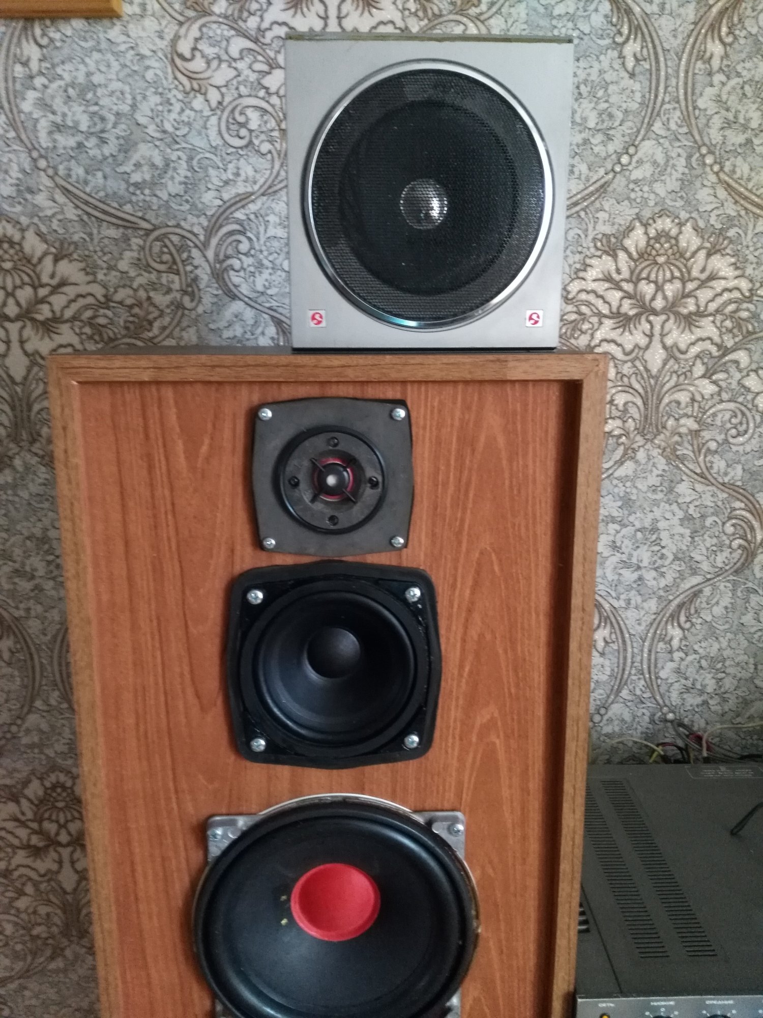

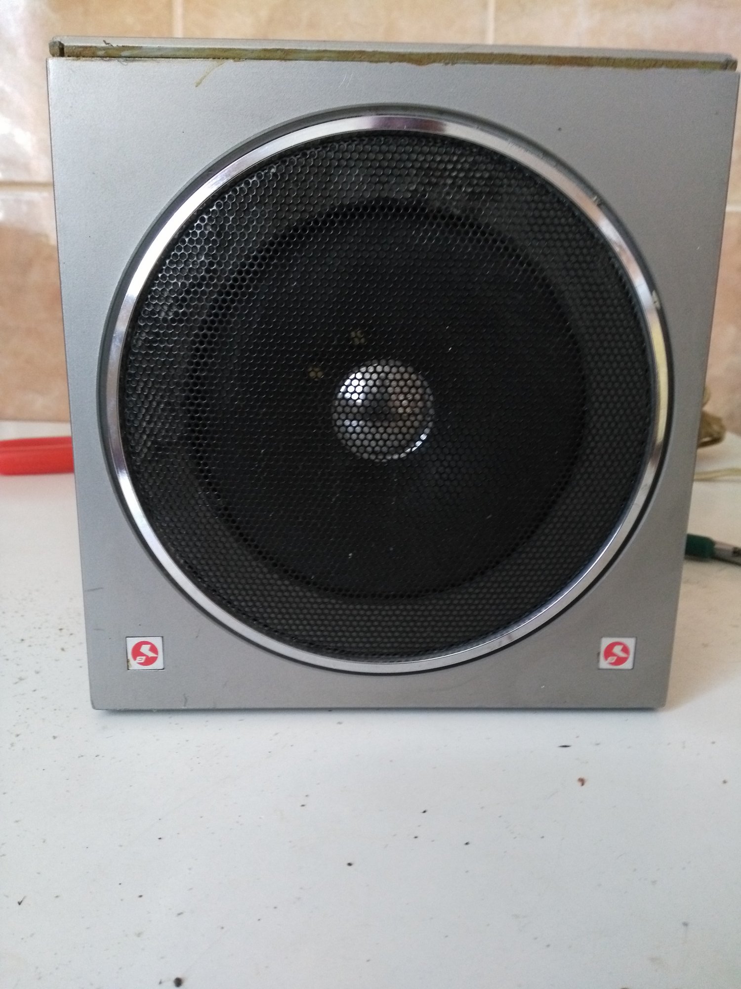

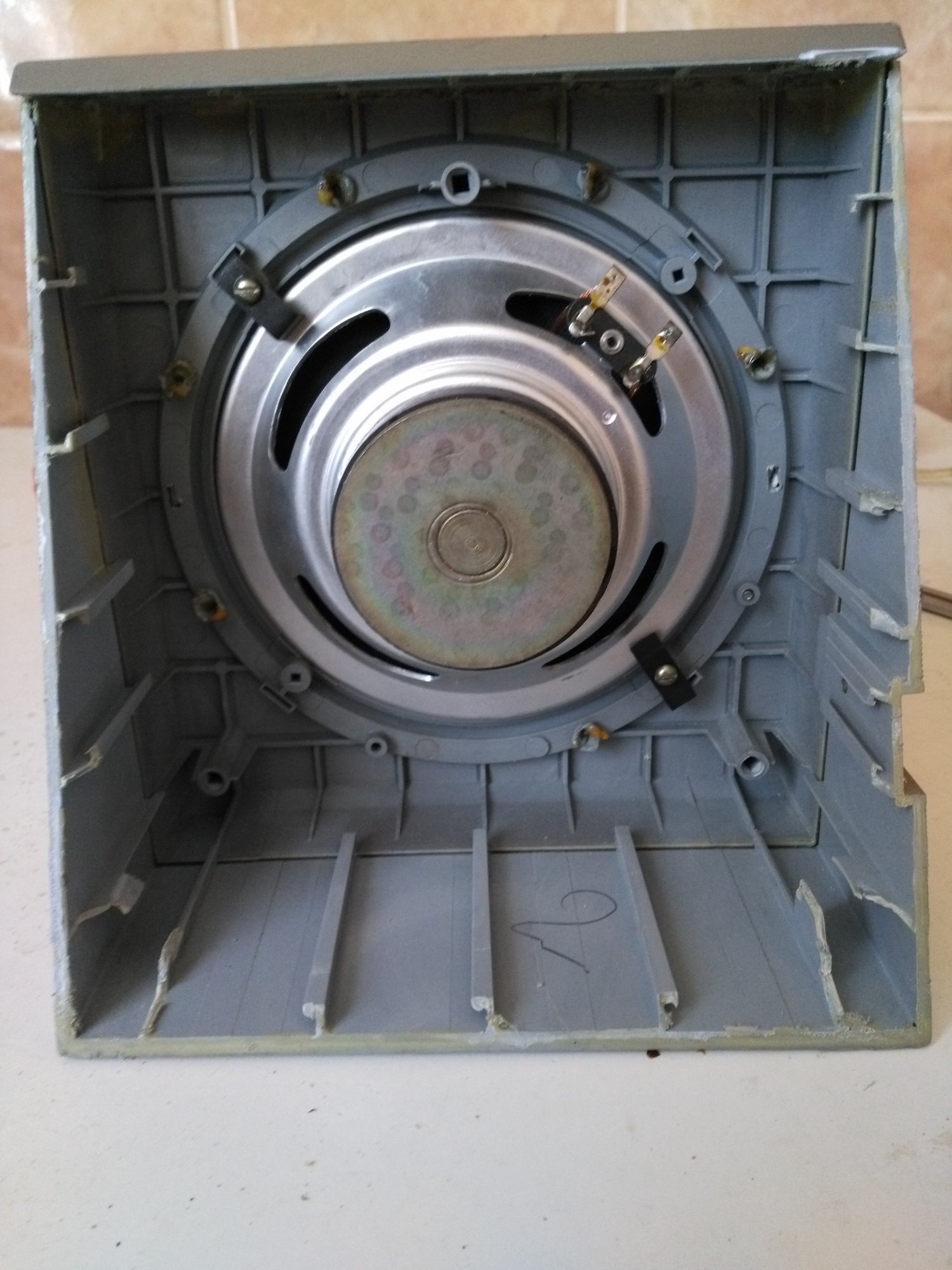

доброго времени суток
Я достал с загажника колонки с широкополосниками 4ГДШ, расколол колонки и подключил к усилителю.., я был порядком удивлен, неплохо звучат. Если учесть , что у себя в комнате где я работаю и отдыхаю вечером, и помещение не большое 16кв. музыку слушаю не громко, чтоб не мешала. Скажу , что даже интересное звучание, детальнее и по каналам переходы звучат более подчеркнуто. Поставить более качественные ширики с низами пониже и высокие повыше, правильный щит, то зачем что то выдумывать, ни каких тебе фильтров. Инструменталка идет вообще прекрасно. А может поставить в этот щит ВЧ головку, дополнительно, через фильтр первого, второго порядка и все. Почему мне ни кто раньше ни подсказал, как будто глаза открыли, что истина где то рядом. Спасибо большое.

Эти динамики маленький шедеврик. Родной ящик поменяйте на равного объёма но деревянный, с шматком ваты внутри, рост отдачи с частотой выровняйте небольшой катушечкой примерно 0.33мгн, получите крохотные шкатулочки, не уступающие фирменным мониторам от Телефункена.
