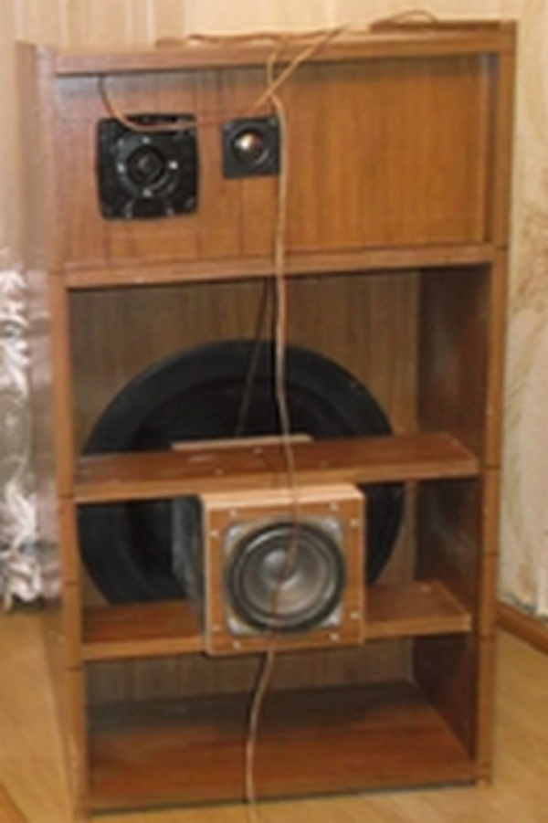

Я начал ей заниматься лет восемь назад. В 2016 слегка переделал. Нынче завершил совсем.
Все размеры вытанцовывались от 18" диффузора JBL.
Если копрессионная камера в форме цилиндра (а другой формы я ни у кого не увидел на форумах)-то ничего интересного из затеи не выйдет. "Рупор" с коэфф. трансформации 1:1
Мне нравится.
Нравится тем кто сделал подобное. Например товарищ с Краснодара тоже на 18" делал под 6" активный. С Иркутска к парню, который сделал на 5" 25ГДН-3-4 и 15" диффузоре. Он был в восторге от баса и планировал увеличить количество изделий и их мощность. К нему было паломничество по его словам. Он какой-то звукореж и пишет музыку. Пообщаться с ним в моей теме удалось мало. Пришли поручики Ржевские. А он оказался таким же горячим как и они. Я его понимаю.
Как раз у иркутянина вышло. У него корпус камеры был вообще квадратный.
Что Вы вообще имеете в виду привязывая к Альфе Пат рупор? И не важно с какой трансформацией.

У меня повторяется один и тот же вопрос:
Как Вы оцениваете работу своего клона Альфы? Вы какие-то измерения производили? Или может быть Вы просто подавали тихий сигнал с генератора или тестового диска? С какой частоты работает Ваша Альфа? 30 Гц? 25 гц? 35 Гц?
Вы пытались оценить этот параметр? Каким образом?

Я думаю, что любой человек, сделавший любые АС, поинтересуется получившимися техническими характеристиками.
Если у него нет измерилки, то СиДи плеер с тестовым диском обязан быть. Прикинуть нижнюю границу частотного диапазона возможно.
Нравится - это ни о чём.
И ещё обращаюсь к Мешину.
У меня к Вам просьба. Если Вам не надо было производить никаких акустических измерений, то это тоже можно понять, главное чтобы самому нравилось.
Пожалуйста, попытайтесь оценить получившуюся нижнюю границу частотного диапазона Ваших АС. Это нужно для сравнения с другими типами акустического оформления. Хочется понять, имеет ли смысл когда-нибудь браться за подобную конструкцию или нет. У меня есть свободные 15" дины для ПИ и 8" Ямаховские басовички для драйвера. Вдруг захочется повторить, а там получается не то что ищется.

Могу согласиться, что это камера, но никак не профиль задницы корпуса камеры, согласованный с профилем диффузора. Камера - акустический фильтр. Исходя из рисунка выше и перевода получается, что:
основной диффузор активного динамика - 1,
через герметичный объём камеры (воздух) - 2,
приводит в движение дополнительный (пассивный) диффузор) - 3.
Который в свою очередь (имея жесткую связь с большим ПИ) приводит в движение большой диффузор - 4.
Таким образом теряются все СЧ/ВЧ составляющие сигнала и диффузор - 4 воспроизводит только НЧ сигнал.
В оригинале на активный динамик установлен фильтр НЧ лишь для ограничения широкой полосы от активного динамика. У меня в клоне был установлен динамик от двухполосной автосистемы и его я не ограничивал в диапазоне. Подключение напрямую. Однако от большого ПИ никаких СЧ/ВЧ никто не услышал.
Берем обычную колонку, ставим перед лицом НЧ динамика гигантский ПИ и, получаем что то...непонятное.
Эту "конструкцию" никак нельзя сравнить с конструкцией Альфы. Там (в Альфе) всё жестко связано. Малейшее касание (надавливание) к активному диффузору вызывает отклик в большом ПИ и наоборот. Это надо потрогать и увидеть.
Вроде говорил уже, что нравится. Могу добавить, что не жалею о переживаниях, думах, материалах и времени. Могу также добавить, что после первого подключения я подумал: - Пилять.... Убить столько времени хоть и свободного, и получить на выхлопе хрен моржовый?! Т.е. "Музон" хегачит, я в унынии. И такое состояние было пока всё хотя бы маленько расшевелилось.
Вот из моей темы от меня:
"В субботу дала Альфочка жизни. Как я врубил её часов в 10 утра с некоторым уровнем громкости, так она у меня почти 12 часов непрерывно отработала. За этот период градус уровня громкости порой поднимался до неприличия. Коротенько правда, на минутку, полторы. Жалко пищалку. Первый порядок всё-таки.
Сегодня прогнал генератором.
32 - фактически не слышно.
36 - уже кое что. Осознаю. Рука на большом ПИ тоже.
40 - отлично.
50 - совсем хорошо.
63 - Ахтунг! Ахтунг!
75 - тоже, и пошло примерно на одном уровне до 260 Герц. Дальше небольшой спад.
К 500 Герц подтянулось к прежнему уровню и попёрло Герц до 8000. Кстати стыка между ВЧ и НЧ/СЧ не заметил. Ну и далее опять небольшой спад и после 14000 Герц я уже не слышу."

А я предупреждал.... Вот "эмоции" от иркутянина, если они конечно того-этого (на знаки препинания внимания на обращать):
"" К вопросу об ас альфа пат... попались мне как то убитые в хлам динамики на 15"... поискав в интернете обнаружил что скорее всего это драйвера фирмы celestion для комбиков... убито было в них все: катушки сгорели, магниты выкрошились, диффузоры местами порваны... сперва была мысль намотать активные эм катушки, но потом как то все это забылось, отложилось в долгий ящик и наконец подвернулась статья про ас альфа пат 20... возникла МЫСЛЬ!=))) а что если? в общем загорелся я этой идеей, мелких динамиков было хоть отбавляй и решил я строить не копию, а что то похожее))) в общем по расуждении решил остановиться на динамиках от "кометы"(там же соотношение 1/3 вроде?... проклеил 15" диффузоры, (они правда уже были кем то клеены и покрыты чем то) но это не страшно))) отрезал магнитные системы, из корпусов от радиотехники сделал демпферные? вакуумные? камеры по 3,3 литра примерно... (внутрь пришлось впоследствии положить немного ваты) корпуса вырезал и собрал из старых панелей от стенки) ведомые мембраны сделал из абсолютно одинаковых с приводами кометовских динамиков, то есть рамка каркаса, подвес, диффузор и катушка (катушку промазал эпоксидкой для жесткости) на катушку очень удачно сели пробки от какого то лекарства в пластиковых баночках бочоночках.в них просверлил отверстия и вклеил а так же притянул пластиковыми гайками винты (от крышки унитаза...=))) продаются в любом магазине сантехники)))просверлил отверстия в колпаках 15"динов, вклеил шайбы из резины с обоих сторон колпака и во время сборки ас очень долго центровал все это произведение... в общем - да... для работы этой ас нужно расстояние от стены 35-45 см... но низа они дают!!!!! ребята... у меня долгое время стояла активная акустика на 280 вт... ребяты, она нервно курит...=) бас у этой ас ненавязчивый, но в то же время очень плотный, динамичный, ничего общего ни с зя, ни с фазоинверторными ас... чем то похоже на очень хороший четверть или полуволновик... в общем, оно того стОит!!! на слух примерно от 20 гц, возможно даже ниже... возможности замерить или как то просчитать нет) в первый день гонял на них абсолютно все что нашел приемлемого (для них) качества... от тестов сабвуфера до классики... в общем остался доволен до упора ... теперь на очереди проект 18 или 20"... как абсолют - 24 -25" =)))задача найти убитые дины такого размера... хочу посмотреть что это чудо техники даст ваттах на 100)))поскольку на кометовские много не навалишь)))""
Вот его описываемая АС
Не состыкуются. В этой конструкции, восьмерки трудно состыковать с пятнашками. К ним только 24 дюйма. К 15" только 5". Тогда можно будет попробовать даже профиль задницы камеры состыковать с профилем диффузора большого ПИ.
Ндааа. Цензураааа! Под звёздочками скрыты: "з-а-д-н-ц-а" и "х-р-е-н".
Т. е. к 15" (40 см) лопуху ставится 127мм драйвер... И это басит?
Интересно очень!
Ваши эмоции заводят на подобный подвиг.
Ваш же прогон генератором показывает, что самых низких частот эта штука не даёт. 30 Гц нет. Но 40 Гц уже нормально слышно, с 63-х поперло.
В общем, по описанию вполне нормальная АС. И не огромная. Это тоже хорошо.
Какие у Вас получились габариты?
