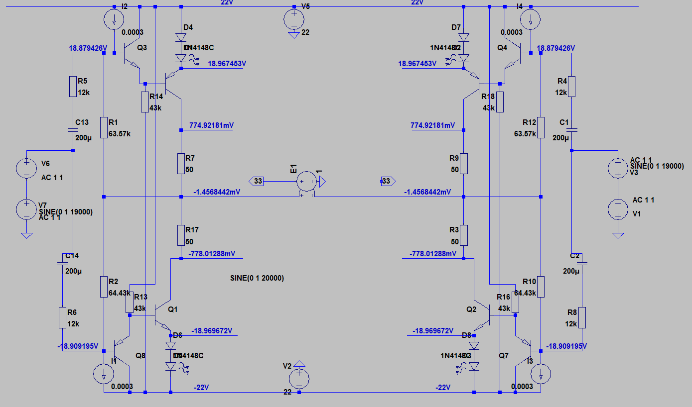

Анализ проектируемой схемы УНЧ в симуляторе ( оригинальная методика )
  • Автор темы Автор темы STTL

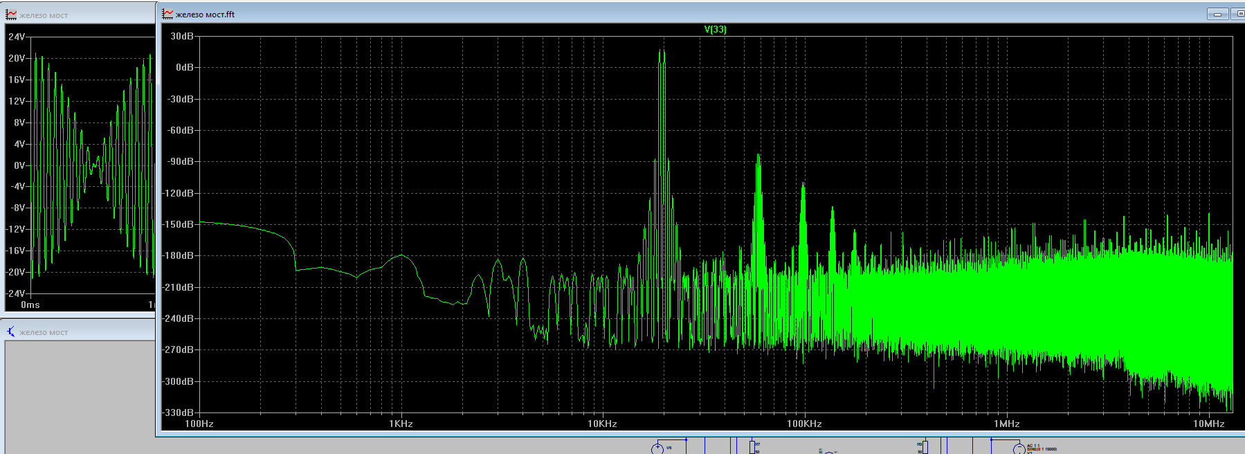

откуда там 110 дБ ?
сколько усиления дает твой ОУ и сколько УН, можешь сказать ?
А схемотехническое подавление собственно схему вы не учитываете? Ставите ГСТ и хоп, уже появилось некоторое подавление, хотя еще никакого петлевого не прикладывали... А в безосниках как тогда подавляется?;)
Я это учитываю, более того, собирался выложить схему уже с ГСТ, но не успел, доступ к симу у меня жёстко ограничен, да и схема была немного сыровата для настройки к тому моменту.
Но без ГСТ, вообще ничего путного не выйдет ,если собирать без ОУ. Они как амортизаторы для машины, без них езда ( звук ), будет некомфортной ( грязный спектр) и шумной ( крикливый звук )
У меня только в полумосте будет стоять 6 ГСТ как минимум, в мосте уже 12, и это не считая самого каркаса Короткого тракта, что я выкладывал
Сейчас уже всё сложилось с ГСТ, может 10-го выложу рабочий вариант

Не ну доработать можно, например убрать С12 и поставить конденсатор в 22пФ где то параллельно Р27. Оно конечно мёртвому припарка, но немножко звук точно улучшить может. И в УН и ВК КТ501 заменить на 2n5401.
Я же сттлу говорил, что мол попробуй собрать ТТ , его можно назвать - святая простота! Минимально короткий тракт, наидоступнейшие, дешёвые детали. Вот тогда и поговорим и про шелест ветра и шерох бокалов...Но нет, лучше полведра транзисторов в паучки и на своей волне!
Например то что мост подавляет чётные гармоники оказалось довольно забавным открытием для меня, чёт даже в голову не приходило.

Я же хочу сделать схему, которая даёт Звук, и те, кому он нужен, возможно попробуют ее собрать, когда переберут все остальные неудачные варианты
Мощность ровно такая как и в полумосте, сколько подал, столько и получил, но распределение мощности гораздо оптимальнее
Если в полумосте при питании +,- 22В, сигнал 20 В, работает уже в глубоком клипе, то в мосте, при том же питании, те же 20 В каждый полумост работает на 10 В, а клип полумоста на 16 В, то понятное дело в мосте эти 20 В будут звучать намного чище и динамичней

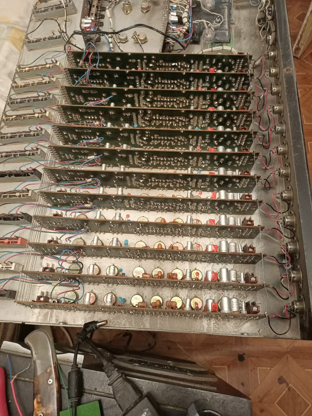

Как успехи,а я вот таким занимаюсь
    1,021 KB · Просмотры: 76
Успехи " в гору " есть прогресс
Хороший пульт, музыкальный
Что с ним не так?
История, реальная
Как- то нам на реп.точку принесли импортный на 8 каналов пульт, вроде Беринджер, а стоял ПМ - 01, все обрадовались, типа, такой красивый импортный пульт,щас звук будет супер
Всё...кроме меня. Я уже тогда знал, " не все золото,что блестит "
Включили, поиграли через него, никто не понял, звук стал хуже, какой то тощий , вялый, серый
Крутили так и сяк, нет звука, тогда вернули ПМ -01, звук вернулся
Так и оставили ПМ-01, для репетиций
Эквалайзер там хороший для инструментов, и сами микрухи очень музыкальные,звуковые
сам когда то на нем ставил дискотеки ну и ребятам помогал отстроить аппаратуру.
Ну вот вполне себе релиз для железа
Пока не оптимизированный, но даже в таком виде, очень неплох в мосте

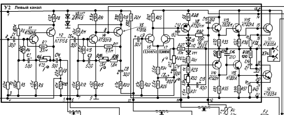

У меня примерно такая схема и сделана в железе
Звучит на мой ух, отлично. Мягко, красиво, все частоты на месте
спектр
3,387
272,662
2,597
