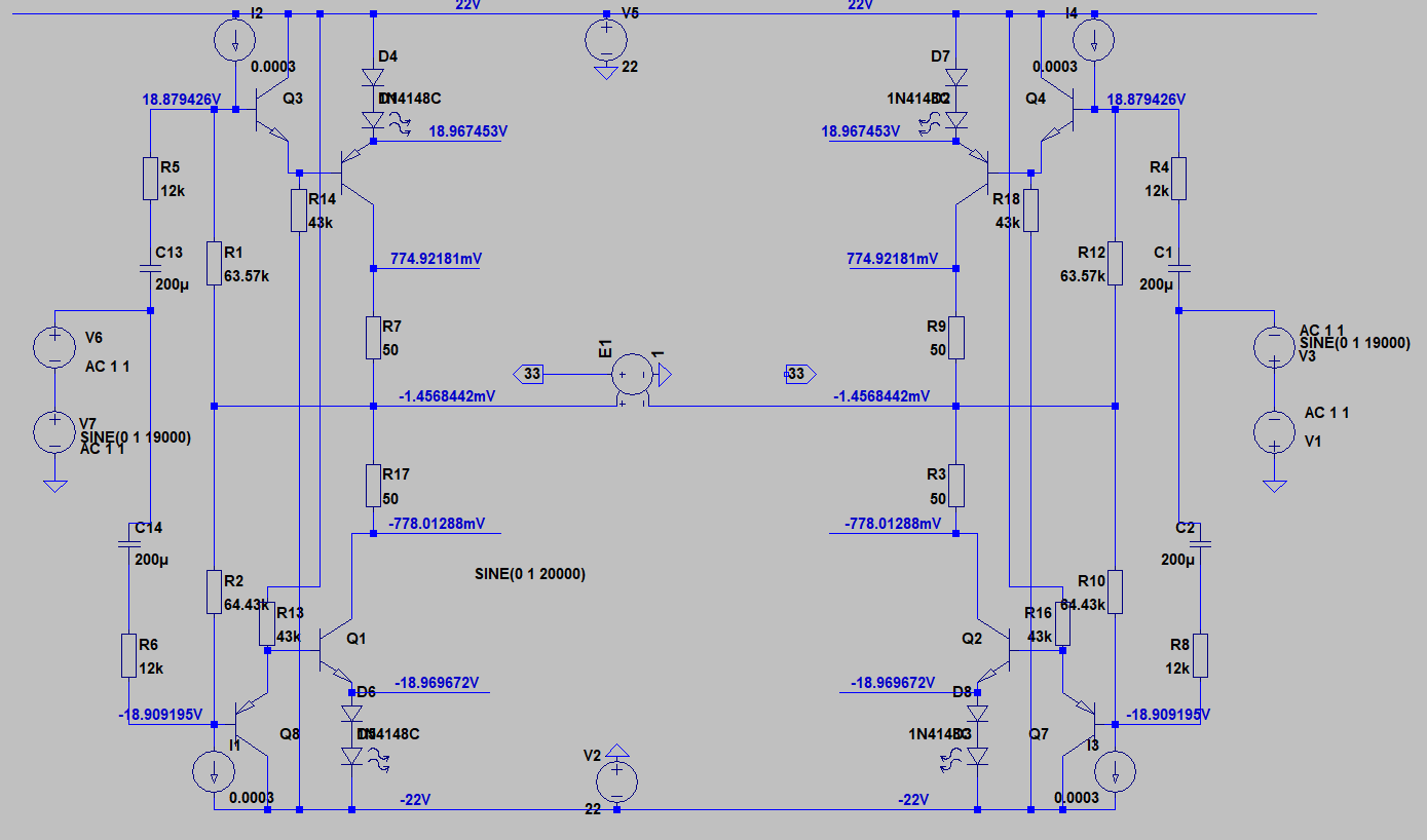

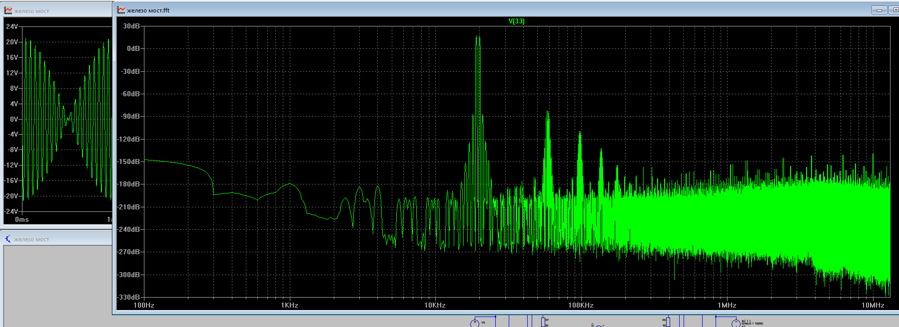

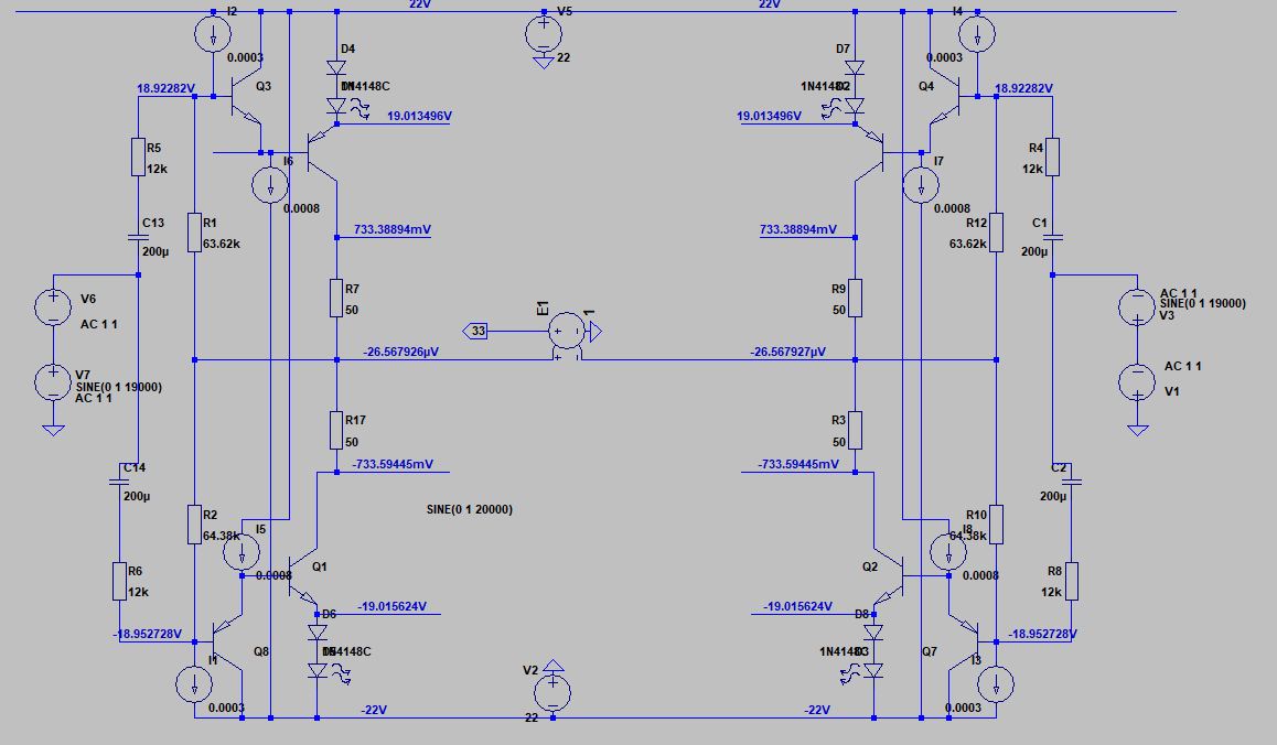

Ну вот вполне себе релиз для железа
Пока не оптимизированный, но даже в таком виде, очень неплох в мосте
У меня примерно такая схема и сделана в железе
Звучит на мой ух, отлично. Мягко, красиво, все частоты на месте

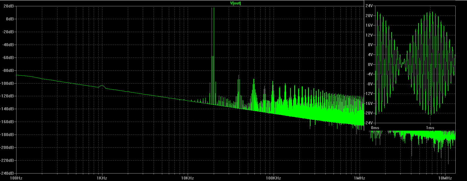

спектр
У тебя ток через оконечные транзисторы улетает с 15 ма до 34 ма при увеличении напр. питания всего на ОДИН вольт а ты про какие то приятные звучания нам заливаешь _hm_

Ну обычно, ток покоя отстраивается на мах. напряжении питания
Поэтому он может только уменьшится
А если и будет скачок напруги, то запас по току ещё есть, транзисторы не выгорят

Вместо диодов резисторы поставьте наконец, как люди намекают - будет местная ООС по току и хоть какая-то стабилизация.
Второе, о чем еще Витамир упоминал - где подстройка по постоянке? Надеемся, что все будет идеально, как в симуляторе?

Представьте что напряжение питания стабильное, поставим стабы, на время, и что...уже не так страшно ? :)
Стояли резисторы,100 - 200 Ом, захотелось послушать с диодами, и посмотреть в симе - с диодами
Вернуть на резисторы, никогда не поздно
настройка по постоянке немного необычная, через резисторы ООС
Но это лишь вариант, из за ГСТ на входе. Впрочем он рабочий, просто нужно немного понимания. как это делать
Можно откатить назад, на классику, на резисторы в базах

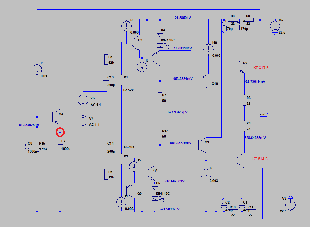

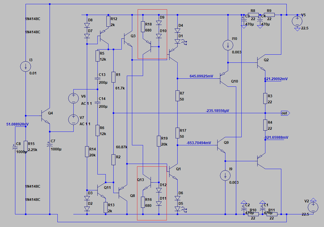

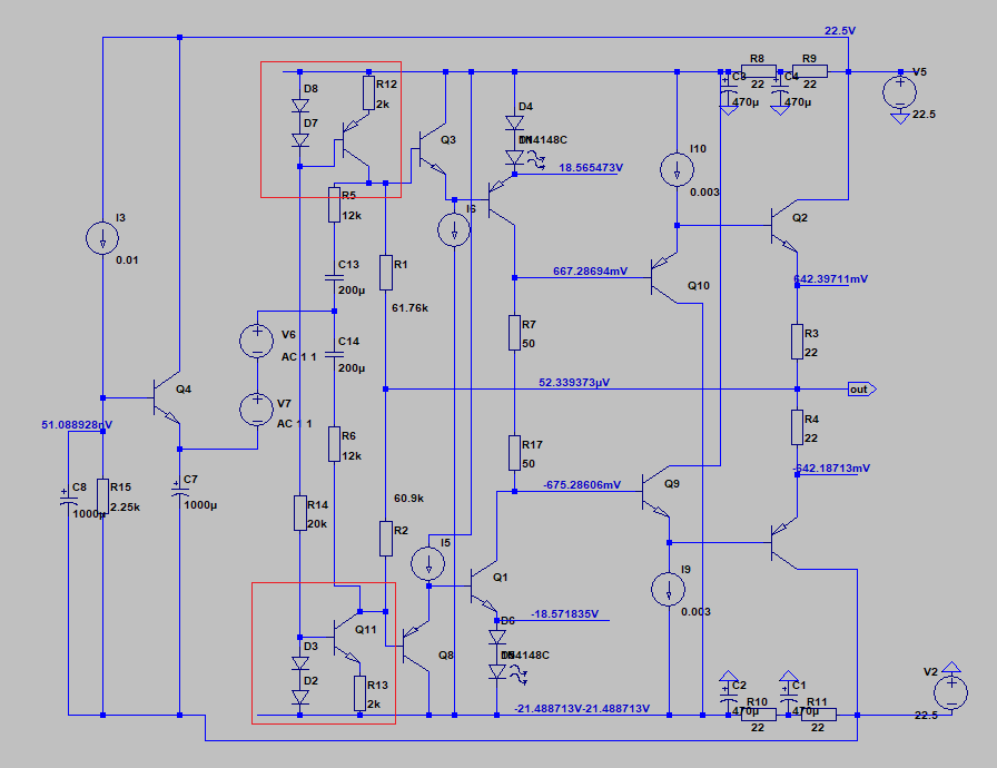

УН + буфер+драйвер
Делаю ещё шаг в сторону реальной схемы
Здесь два интересных момента
1) Виртуальная земля входа, вместо гальванической (красный кружок на схеме )
Что даёт такая полная развязка входной земли ?
а) Возможность применять однополярное питание, и полная развязка от грязной земли питания и выхода
Это очень хорошо, и тот кто сталкивался с этим реально, поймёт неоспоримое преимущество такой "входной" земли

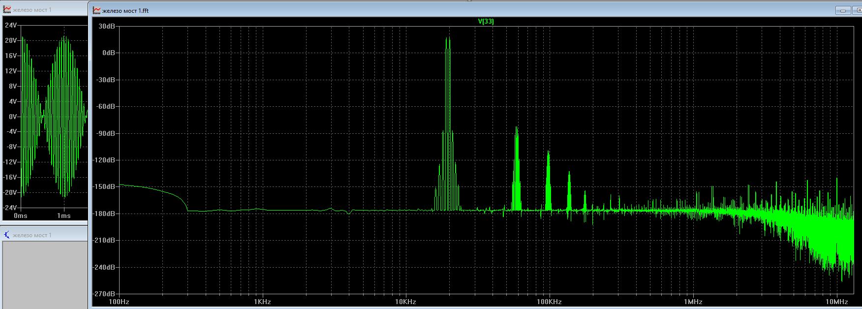

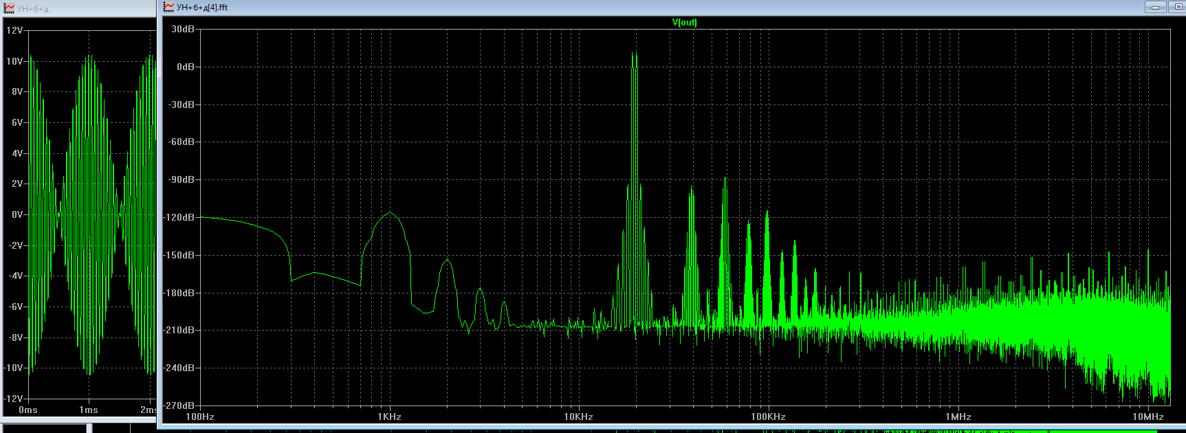

Спектр сигнала с виртуальной (полная развязка ) землей входа (полумост )
И еще момент : В драйвере попробовал поставить кт815/ 814, которые не идут в СЛ из за низкой частоты единичного усиления ( 3 мГц )
Здесь как видно по спектру, они очень даже в тему
Лично меня это радует, потому что у меня их много, и монтировать один кт814/15, гораздо проще, чем четыре кт 3102/07
А разницы в звуке, судя по спектру, быть не должно

Ой, барабашка мой пост удалил, ответа на него не увидел.

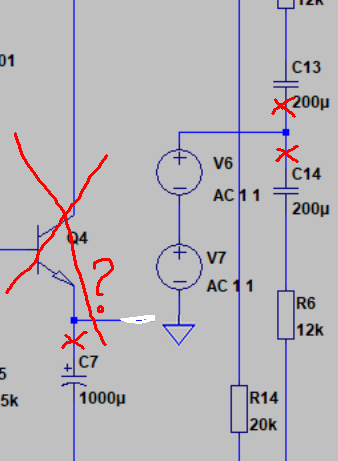

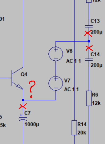

Повторю - а куда девается по постоянке ток эмиттера Q4 и зачем он вообще?
Кто не понимает слов, дополню картинкой.
Заряжает С7, который является опорой/вирт.землёй для v6, v7
Собсно, это обычный ЭП, который усиливает ток полученный с опорника/ стаб U, на R15, I3
Можно и без Т4, напрямую, но я его поставил чисто для каноничности, правильности
И вроде как спектр с ним получше, чем без него
У меня в железе,пока без Т4, напрямую, и вроде проблем нет, но поставлю наверное, хуже не будет, но чуть лучше - возможно
Не знаю, кто тебя учил каноничности. Вся твоя конструкция на Q4 эквивалентна простому заземлению V7. Какой ЭП, какой потенциал, если дальше C13, C14? Через С7 и питание твои источники сигнала по переменке замыкаются на землю, а по постоянке просто обрыв.
Чем интересна регулировка "ноля" с помощью резисторов ООС,это тем - что, сразу видно, какое плечо имеет больше усиления, нижнее или верхнее
Где больше Ку, там резистор меньшего номинала
В данном случае - нижнее
И это конечно прикольно посмотреть, но скорее всего, " ноль", я все же буду регулировать с помощью R12, или R13, чисто практически, это удобней
То есть, резисторы ООС, будут одного номинала, не как в этой схеме
Тем более, это определяет и входные резисторы, и равность Ку плеч

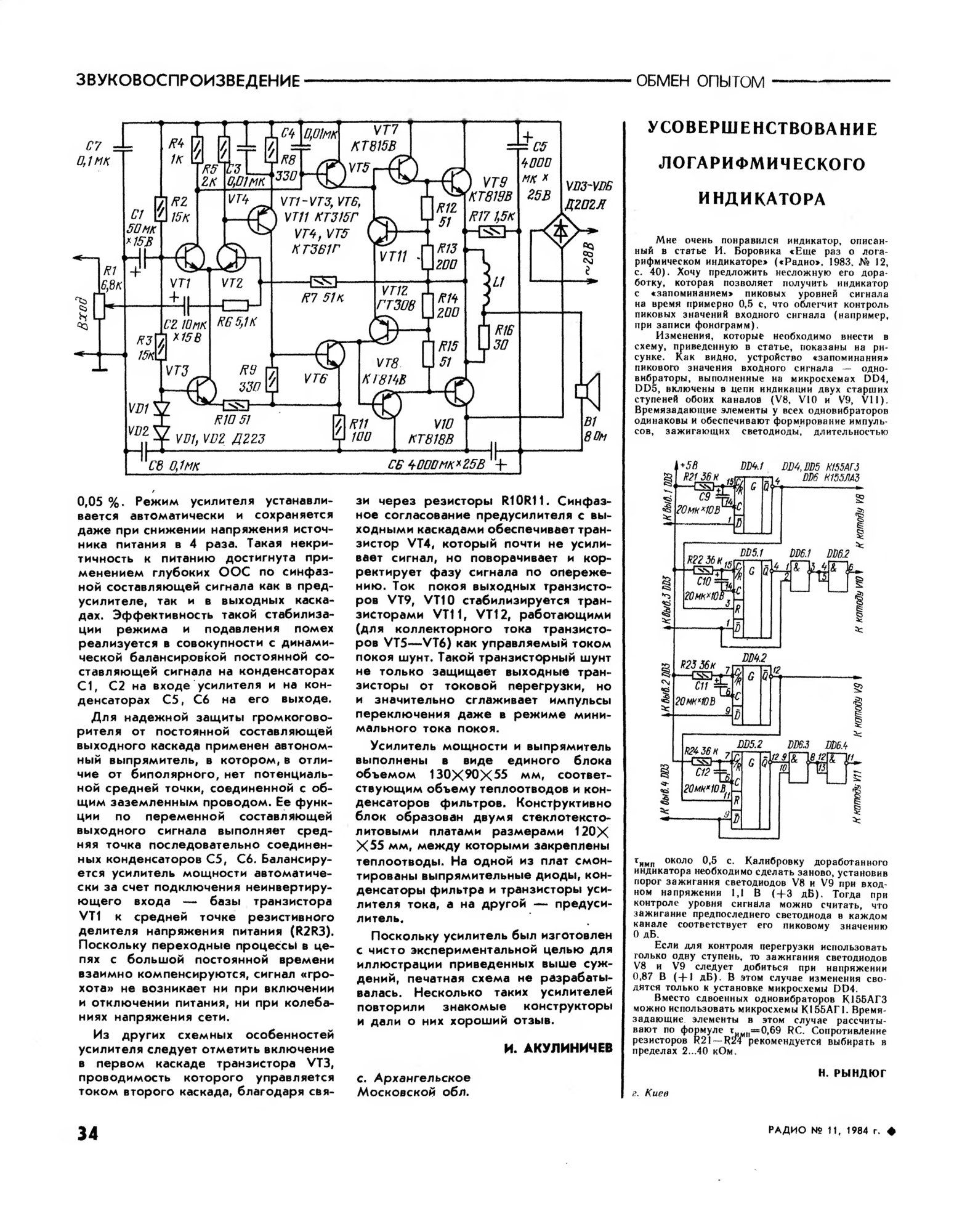

Вот питание по вирт.
    677.4 KB · Просмотры: 93
Это ёмкостная земля, не знаю пока зачем так делается, в Заратустре так же сделано
Я так не делаю, но это не значит что такое решение плохо работает
Каждый выбирает сам

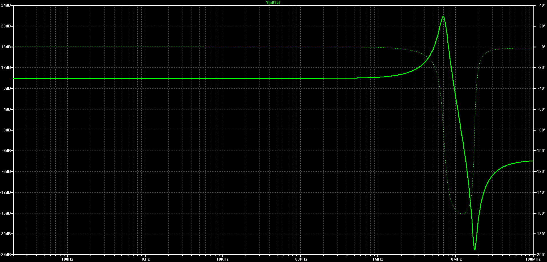

Хех...я , с полного усиления и почти без нагрузки, не могу получить даже 60 дБ, а ты получил 80 дБ, и на 20 кГц
У тебя волшебные транзисторы ?...
Что то ты темнишь ...
У тебя в ТТ УН меньше 40 дБ даёт, а здесь 80 дБ....совсем маленькая разница ...

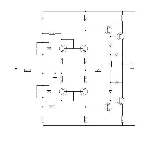

Вот тебе схема. Бери пользуйся. А то ты такую херню кропаешь. Помехи из питания не ловит. Легко корректируется. Примерно 80 дБ петлевое усиление. Номиналы сам посчитаешь? Недостатки - низкое входное сопротивление и довольно большое смещение нуля на выходе, т.е. требуется балансировка.
Не подойдёт
Мне нужна именно моя схема, мой схемотип, с двумя ООС, с двумя конденсаторным входами и прочее, то есть, то- что в ней сейчас есть.
Ваш вариант не даст нужного мне Звука, который может дать только вариант с двумя ООС по плечам , потому что там есть Свобода, есть Дыхание, есть Потенциал, ничего этого нет в вашей правильной схеме
Всё жёстко, и однозначно
Не моя схема - ни разу

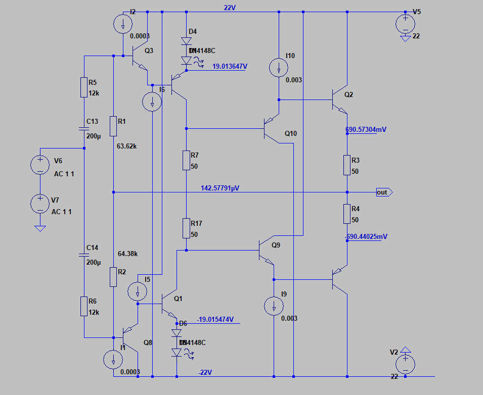

Это круто
Это не виртуальная земля, это привязка земли источника сигнала по переменке к минусу питания с его помехами и пульсациями, которые через источник попадут на вход устройства.
Две ООС гарантируют дисбаланс плеч.
Симулятор с этим не согласен

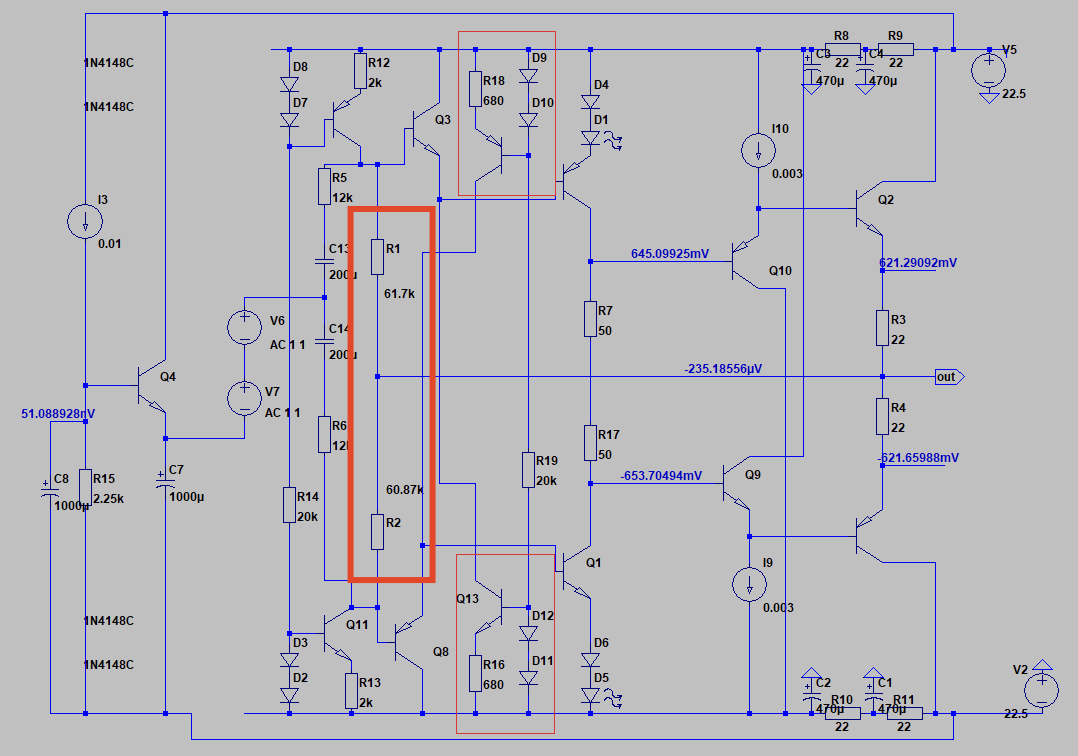

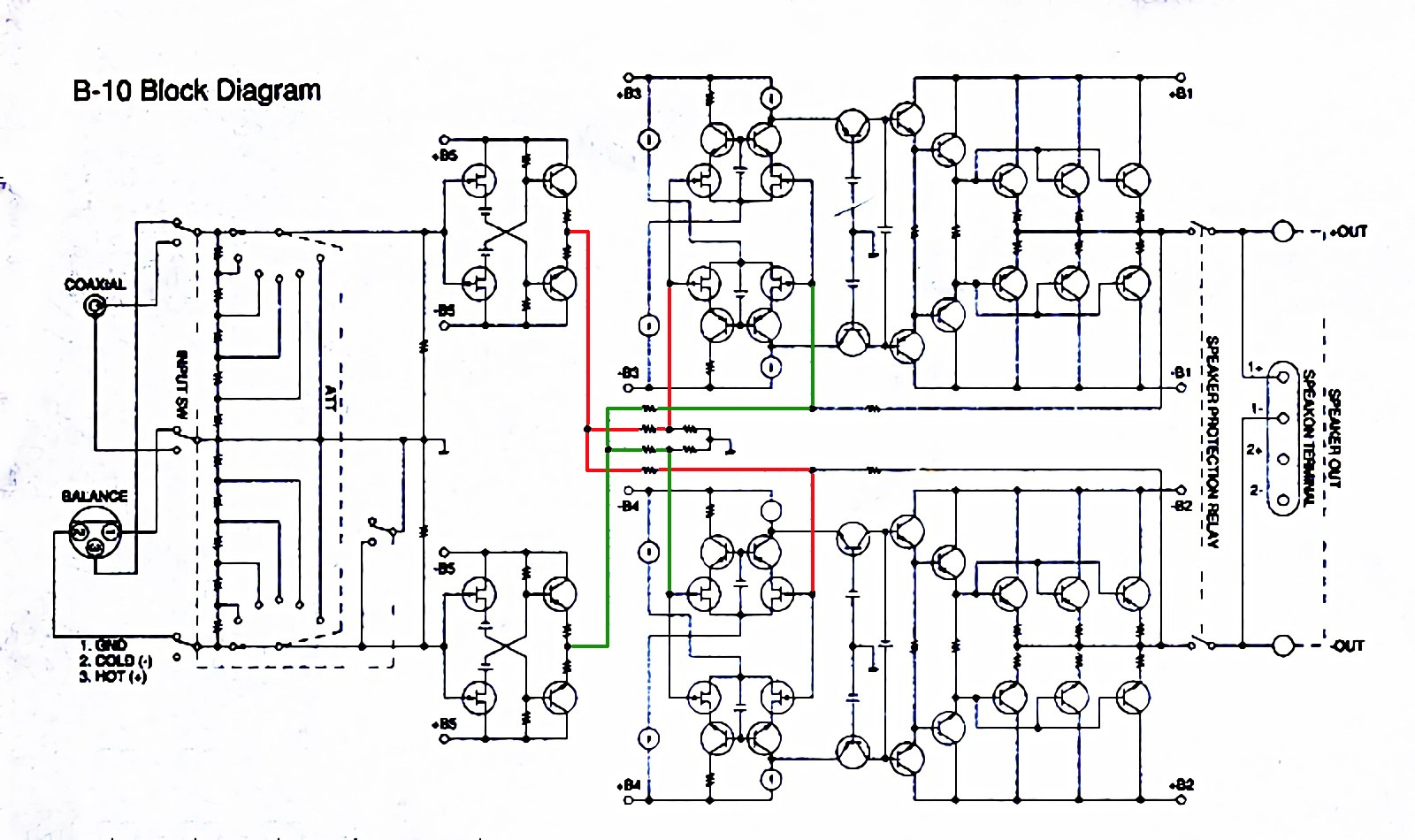

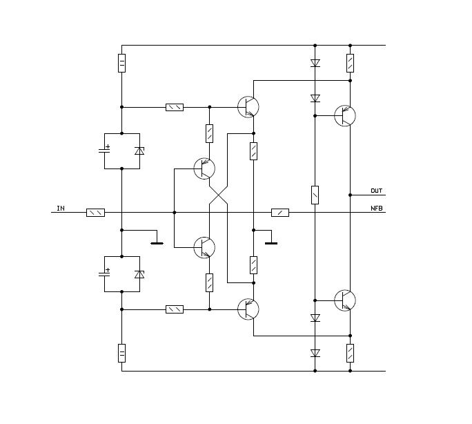

sstl вот тебе еще, пользуйся.
Хорошая схема , не спорю, но есть два принципиальных момента
1 Я не люблю УН с ОБ, слишком он вычурно звучит,цыкает, а мне нравится матовость и ровность ОЭ
2. И у меня принципиально другой подход
Я - хочу вести два независимых однотакта по плечам, от входа ,до сумматора выхода (в переспективе)
Плечи не должны влиять друг на друга, поэтому я опираю их только на шины питания или опорники, но не на звуковой тракт другого плеча, как сейчас стало модно делать
Только независимые плечи (однотакты) могут дать в перспективе ЗВУК, а не звук
вот однокаскадный малоосник с двумя ООС и балансным входом
