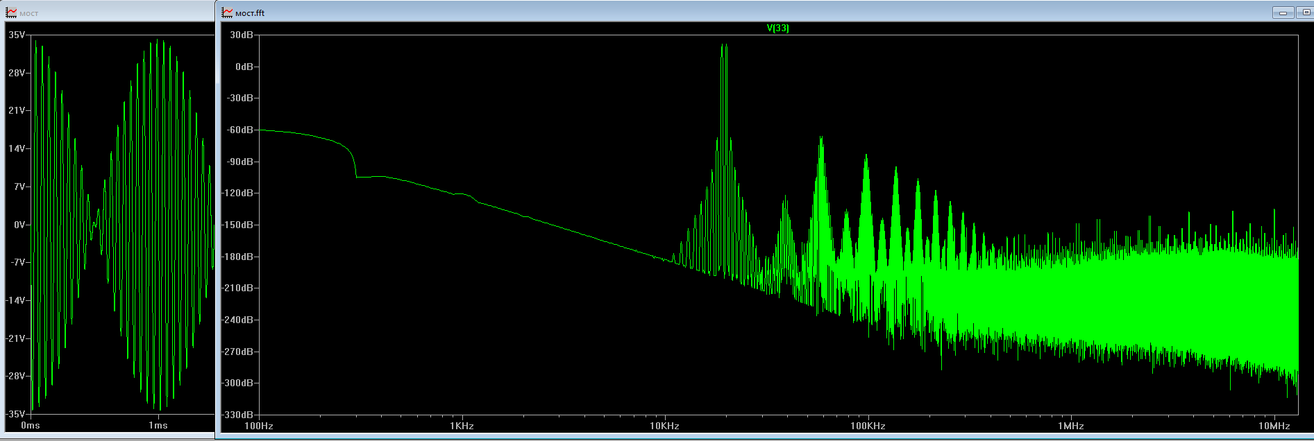

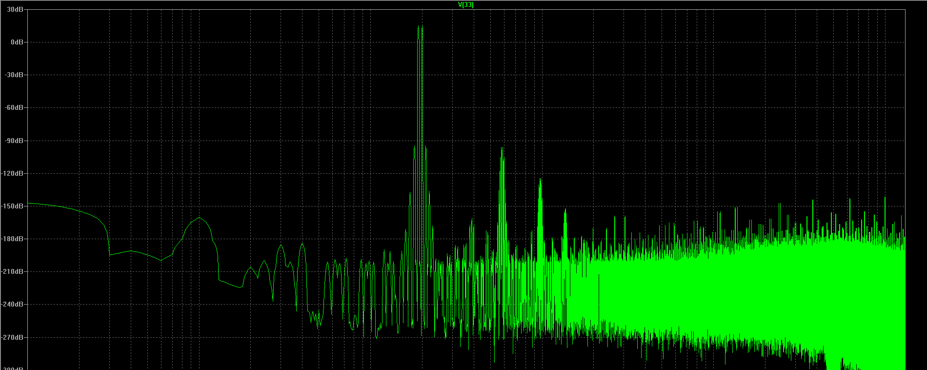

Ну что, начало неплохое ...

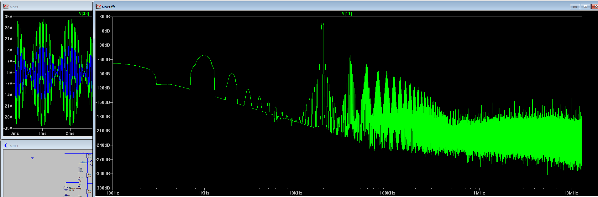

Спектр полумоста

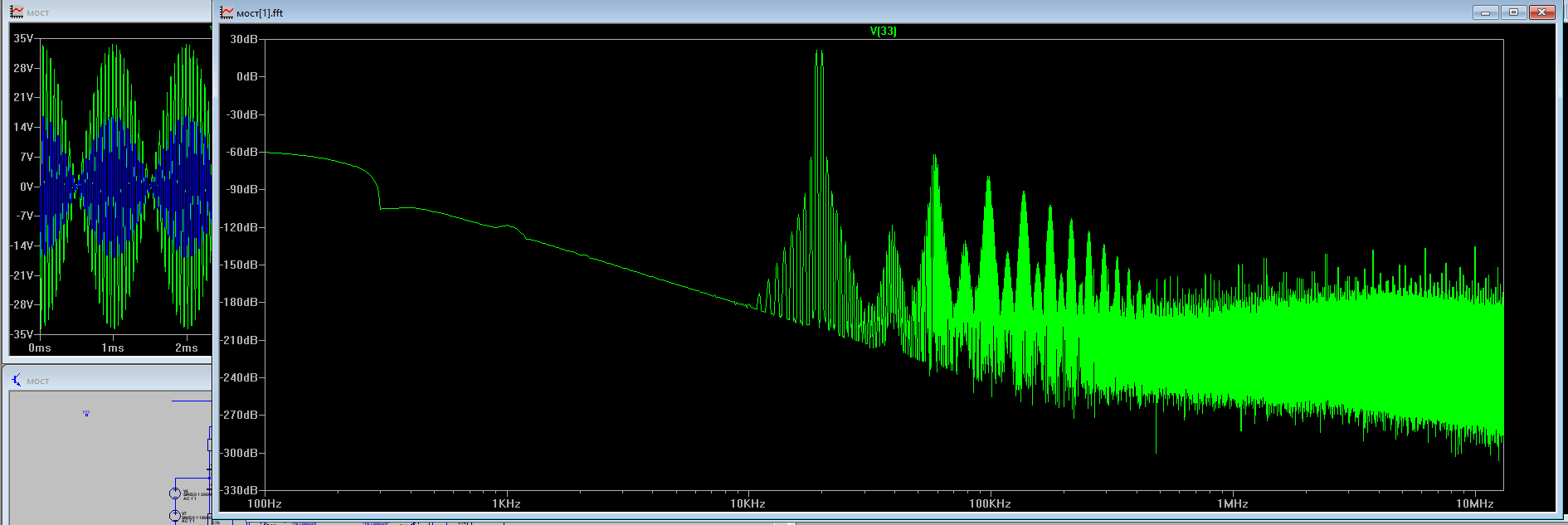

Спектр моста
И это ещё без оптимизации
Я не врал, когда говорил, что мост, звучит лучше , чище, ясней _da

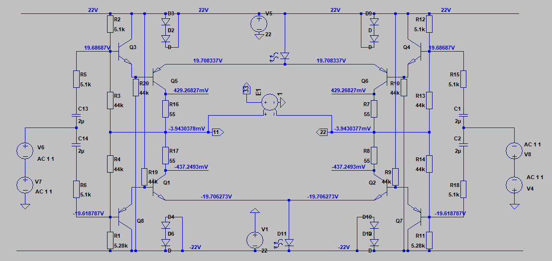

Какой штукой/пикчей нужно смотреть сигнал между выходами 11 и 22?
Где её найти или как включить ?
Ставишь щупик на 11, нажимаешь левую клавишу мыши, не отпуская тянешь до 22 и там отпускаешь. График выводится как разность первой и второй точек, можно и не добавлять макросы сумматоров.
Замена диодов на ГСТ - в эмиттерах, для спектра, улучшения пока не даёт, но с диодами проще настройка и меньше деталей
Ноль на выходе есть, нормальный. Отстраивается легко по полумостам
Собственно вот на этом варианте, как годном для исполнения в железе, пока можно остановиться

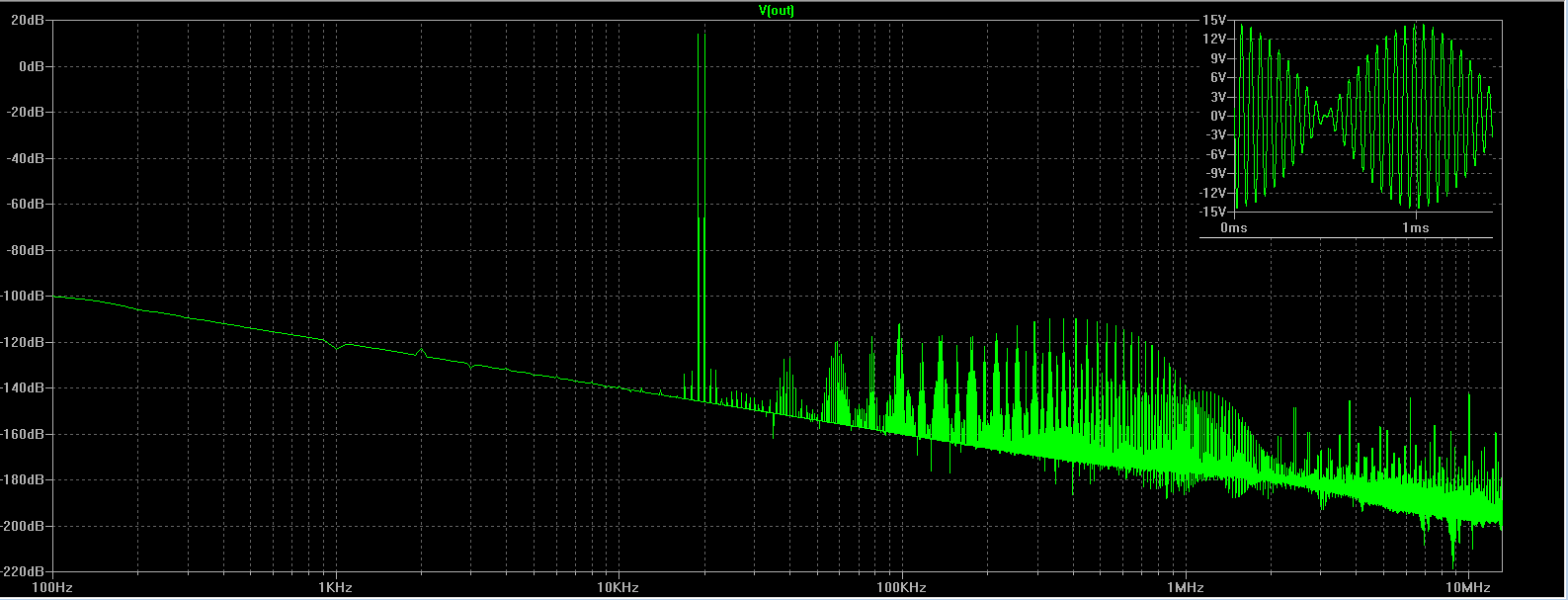

Вопрос к знатокам симуляторных тонкостей толкования !
Если у меня спектр начинается от - 60 дБ и с ростом частоты увеличивается в сторону минусовых значений,
то получается, у меня минимальная глубина петлевого 60 дБ?...и дальше она начинает увеличиваться ?
Нет, это не так работает🙂
Схема имеет некоторые исходные искажения и петлевое усиление позволяет их снизить. То есть, тут в сумме работают два фактора - исходная линейность схему и глубина петлевого усиления. Но в итоге исходную линейность получить сложнее и до определенных пределов, проще грамотно сделать ООС и набрать петлевого усиления, правильно им распорядившись.

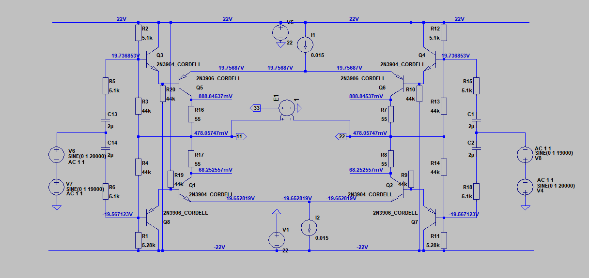

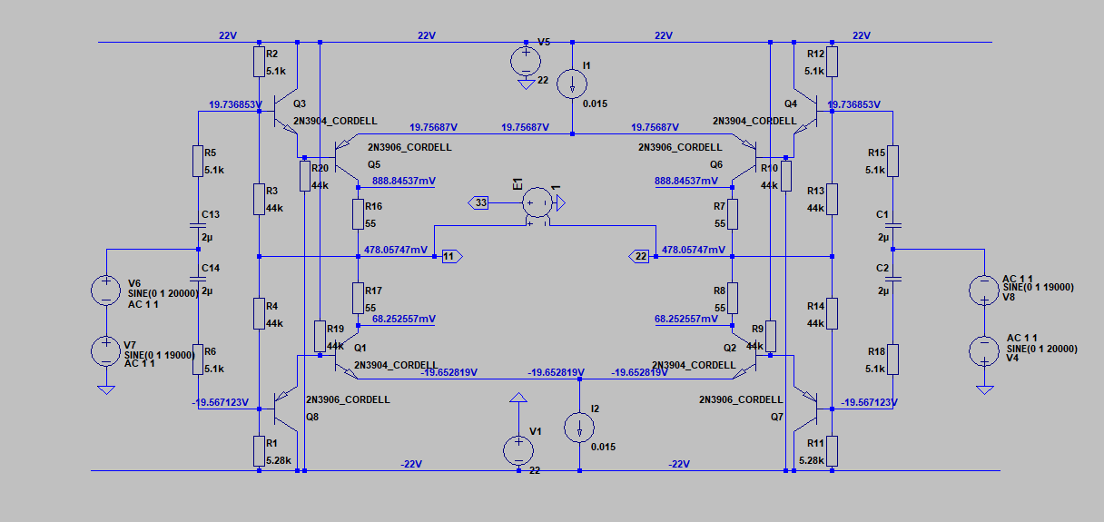

Сегодня немного затронул тему о Full Balanced Amplifier ( FBA ), и сверху на схеме показан именно FBA, а не мост, потому что эмиттеры УН соединены вместе, и опираются на общий ГСТ, с обеих сторон
Получается этакой оппозитный диффкаскад, но не квази, самый настоящий
1. Здесь он немного не настроен на ноль, но я торопился и просто выложил саму идею, а не законченный продукт
Мост отличается лишь тем, что у него эмиттеры опираются на шины питания, они не влияют друг на друга, как в диффкаскаде
По спектру, FBA немного лучше мостовой схемы
Впрочем это логично
Но и мост оказался неплох, очень неплох по спектру, чуть хуже
2. До симы доберусь только в субботу, поэтому пока лишь те схемы,что выложил ранее

4. Постоянка на выходе - не плавает, проверял.
Она и не может плавать сильно, единицы милливольт, усиление маленькое, нечему там плавать
у тебя на картинке уже сдвиг полвольта. сам глянь
Ну и что?...она же отстраивается, я здесь лишь идею показал ( оппозитный ДК), торопился, были дела
И почему?.... я часто выкладываю даже сырую, но ценную идею ?....потому что жизнь хрупка, вдруг через минуту я умру?..и это не шутки....поэтому, торопись сделать то, что считаешь важным
И потом, между выходами все равно - ноль, нет постоянки, сам глянь..

чем это она ценна твоя идея? мне тут один хер рассказывает как я должен ему готовые конструкции повыдавать.) чёт он на твои "сырые идеи" не клюёт. Странно.
В симуляторе помеху естественно не видно. Источник питания ведь идеальный, без помех и пульсаций.
sstl, ценность твоей идеи примерно как у кучки дерьма.
а вот дал бы СТТЛ модель, я бы и с идеальным источником без проблем помехи глянул бы. Так мне эту шляпу набивать больно долго.
подавление одним из плеч помех по питанию..
я бы правда назвал это не подавлением а усилением.
Значит можно сигнал прямо в цепи питания подавать?_hm_
конечно. 4.5 раза усиление. правда непонятно как будет с искажениями.. ну по идее там на входе ОБ получится. )

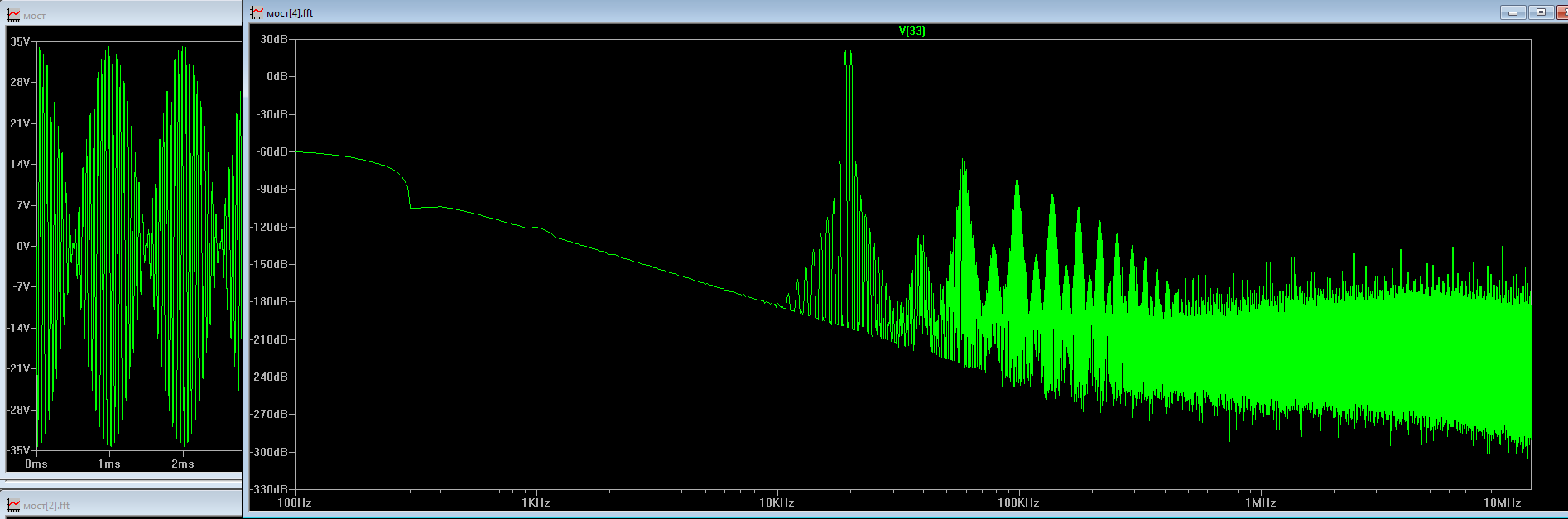

Ну вот спектр этой же схемы и он пока не оптимизирован, просто более- менее удачный, там стоят пробные ГСТ из сима, но сам скелет - неизменный, всё тот же Короткий тракт
трудно сказать, у меня на коротком тракте получилось в симуляторе примерно -110дБ искажений, что в общем неплохо, но вот беда с подавлением по питанию- осталась.

Интермодуляции:
Хороший спектр, но есть поинтересней
Покажу 10 числа вечером, раньше не получится
