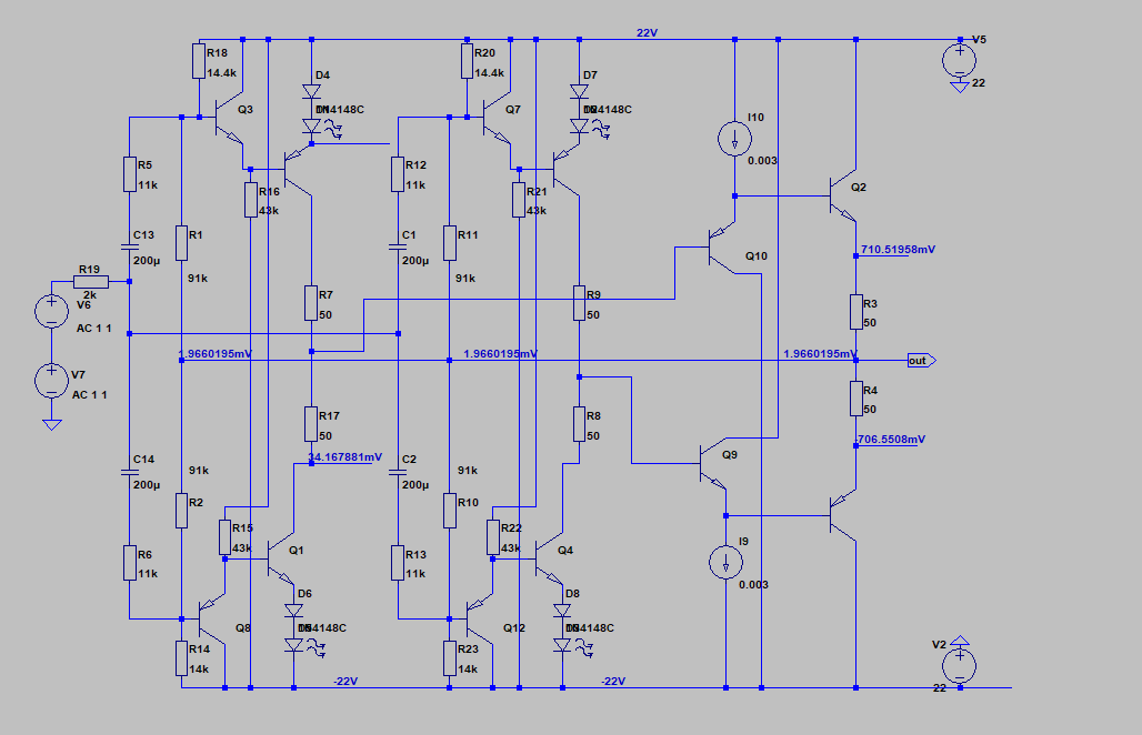

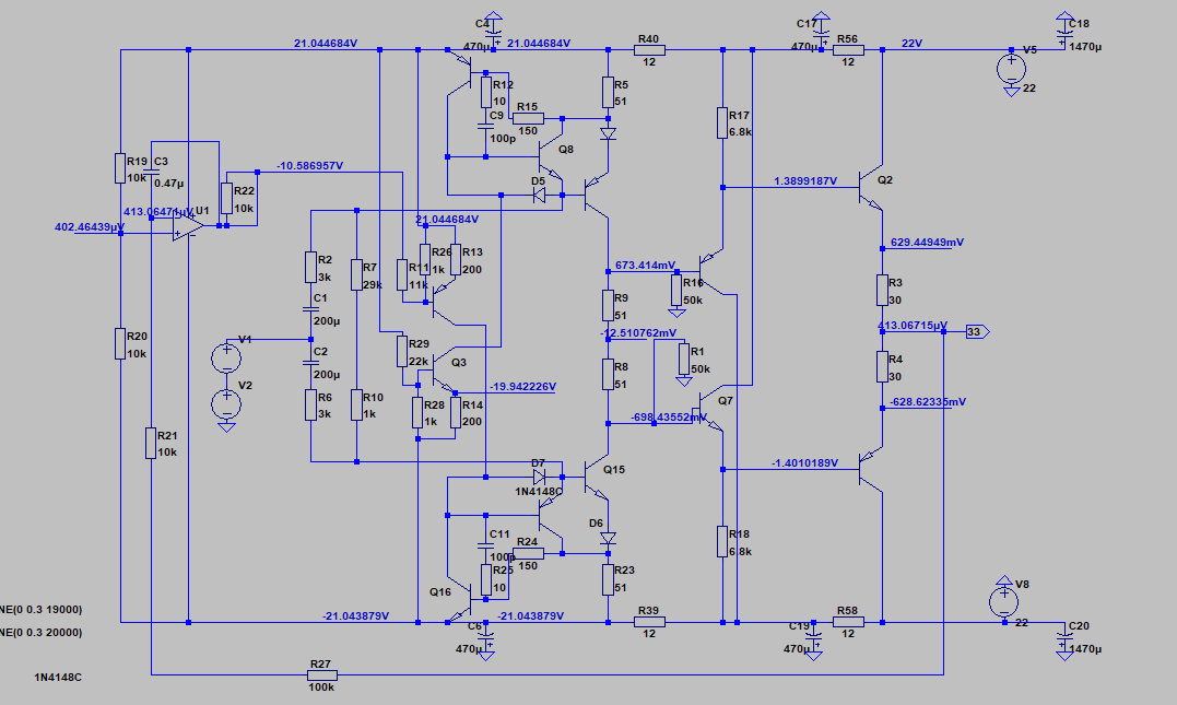

вот однокаскадный малоосник с двумя ООС и балансным входом
Да, неплохо, мост
Только зачем они воткнули ОБ между УН и ВК, загадка
Но я чот пока плохо соображаю, насчёт полной независимости плеч в этой схеме , нет ее здесь
Здесь что то другое
Ага. Тебе то откуда знать?
Внутренние эталоны

УН ОБ не для звука, это очевидно и ушеслышно
Только ОЭ
ты кто по образованию?
реально интересно как твой мозг инфу обрабатывает

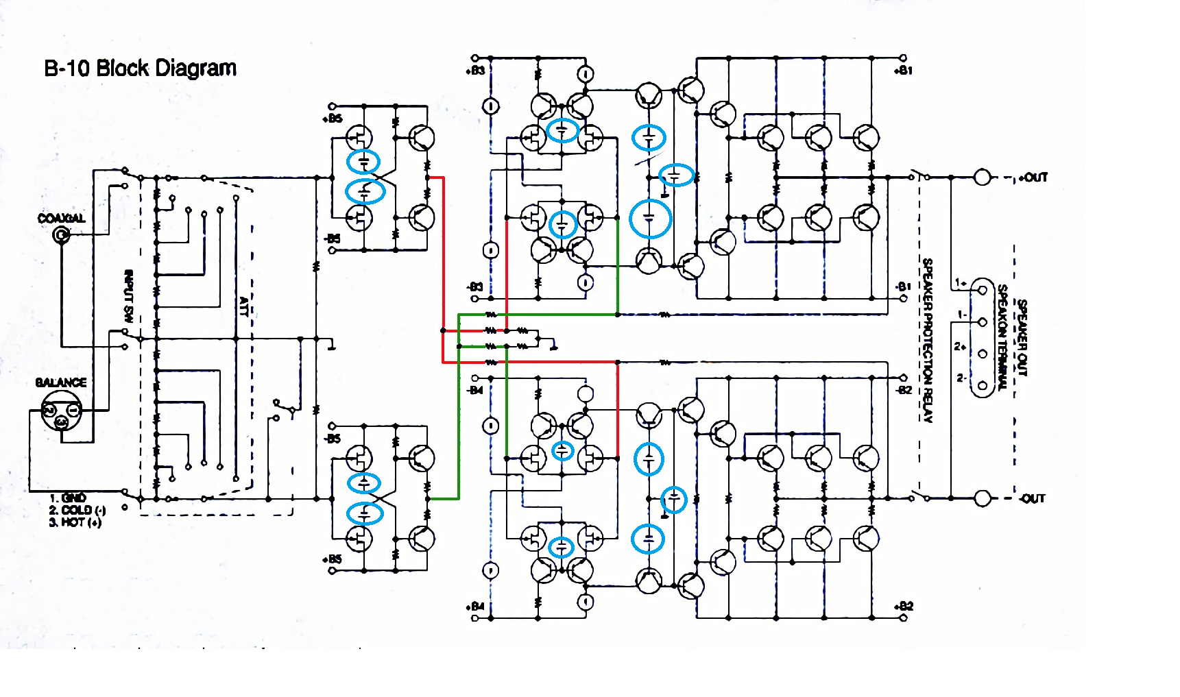

это же схематически просто смещение показано, а не батарейки
нет батарейки. иди нахрен. попробуй так собрать по этой "схеме" с удовольствием с тебя поржу.
по семь батареек на канал готовь, Ахел. Правда напряжение не указано, ну да подберёшь как нибудь.

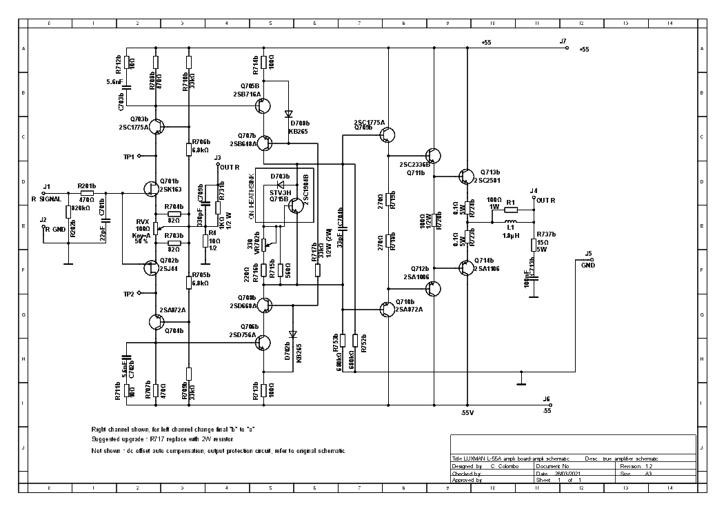

Вот.
    27.9 KB · Просмотры: 119
там нет батареек, напряжение подобрать не проблема, просто он мне не нужен.
А ты в очередной раз показал уровень своего умственного развития
ага. батареек там нет.
синим обвёл то чего нет. Это я ещё идеальные ГСТ не стал обводить, правда их батарейками напрямую не заменишь, придётся покупать идеальные ГСТ в чип и дипе, это же очевидно?

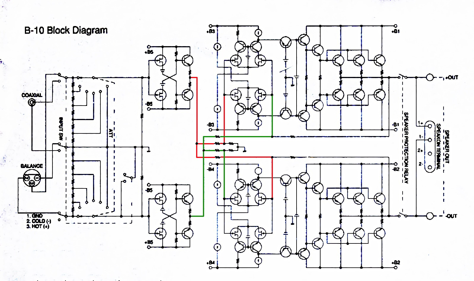

Вот вам Квазитрон " в натуре " _indeec;)
И без всяких танцев с бубном в виде ГСТ
Обычные резисторы
Реальная схема в железе
Реальные номиналы
Схема конечно заточена под мост, но в принципе и в полумосте неплоха, но мощи маловато
так это упрощенная схема, ты что, издеваешься?
конечно там никаких батареек нет в реале.
слышь новатор, я тебе намекаю что надо учиться в симуляторе как следует работать, а не вводить себя и окружающих в заблуждение.

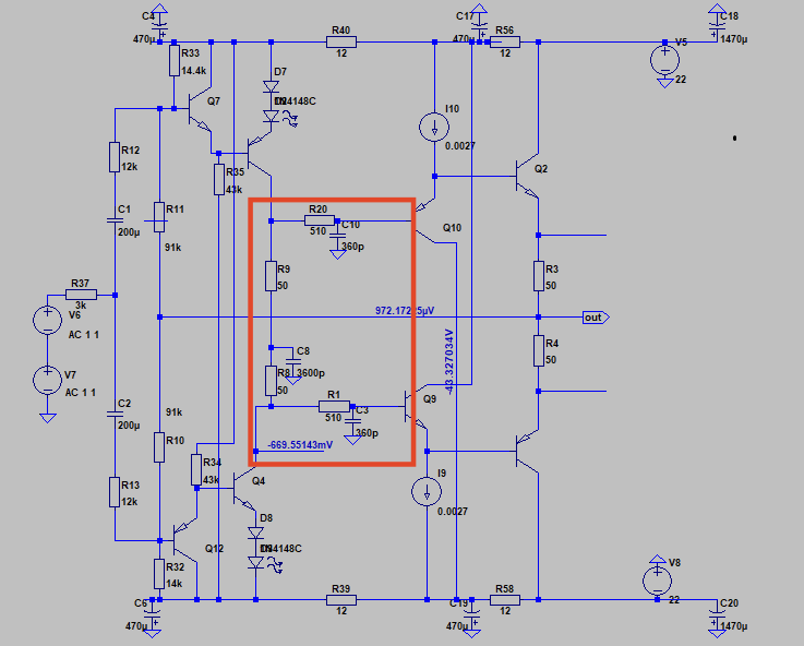

нагрузку добавь,

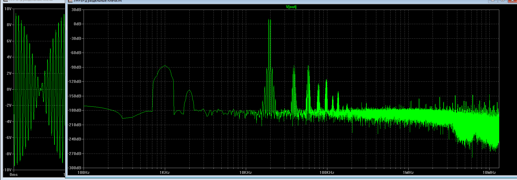

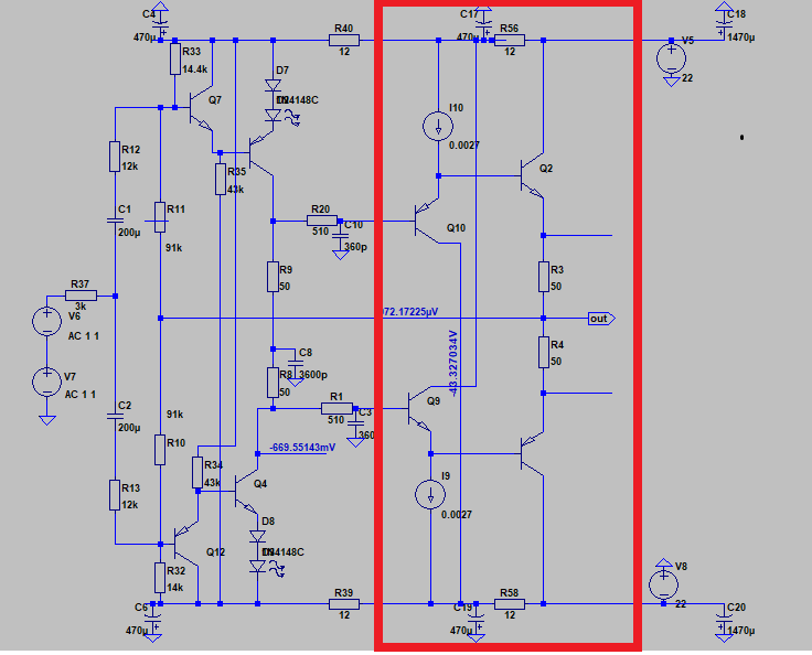

Я работаю по методике - спектр УН, здесь я даже пошел на встречу, спектр УН + буфер +драйвер
Думаю если добавить выход и повесить нагрузку, спектр сильно не измениться в худшую сторону
и спектр сюда положь. И модель тоже не повредит.
Опять все те же ошибки - вы не пишите реальный уровень напряжения на нагрузке и сопротивление нагрузки. Просто указывайте эти две основные цифры ( 3-30В/4Ом), чтобы сразу всем было понятно без детального изучения графиков и додумывания...
Опять все те же ошибки - вы не пишите реальный уровень напряжения на нагрузке и сопротивление нагрузки. Просто указывайте эти две основные цифры ( 3-30В/4Ом), чтобы сразу всем было понятно без детального изучения графиков и додумывая...
так это определяется U пит, и его мощностью БП
На питании +-22В в полумосте мах .амплитуда до клипа, около 11В
Ну а насколько он будет работать, на 8, 4, 2 Ом, это уже определяется самим ВК, его развитостью, и мощностью БП
Это просто напишите и все. Откуда нам знать при каких параметрах и на какой нагрузке сделаны графики?
и на сколько же усиливает напряжение обведённая красным часть?)
Так питание однозначно определяет мах. мощность, оно на схеме конечно указано (+- 22 В ), и на графиках, тоже виден размах напряжения на котором получен спектр, и схема приложена, на которой сделано это измерение
Инофрмация исчерпывающая, я не знаю что ещё туда можно добавить
Я выкладываю по методике - только лишь спектр УН, здесь я даже пошел на встречу, спектр УН + буфер +драйвер
Обведённое красным, буфер + драйвер

а я п сказал что для ун да ещё с драйвером да ещё без нагрузки искажения велики слишком, схеме усиления не хватает чтобы линеаризовать себя даже в идеальных условиях.
Эта схема не претендует на место ВВ, она занимает свою нишу между Худом , Худоподобными и ВВ

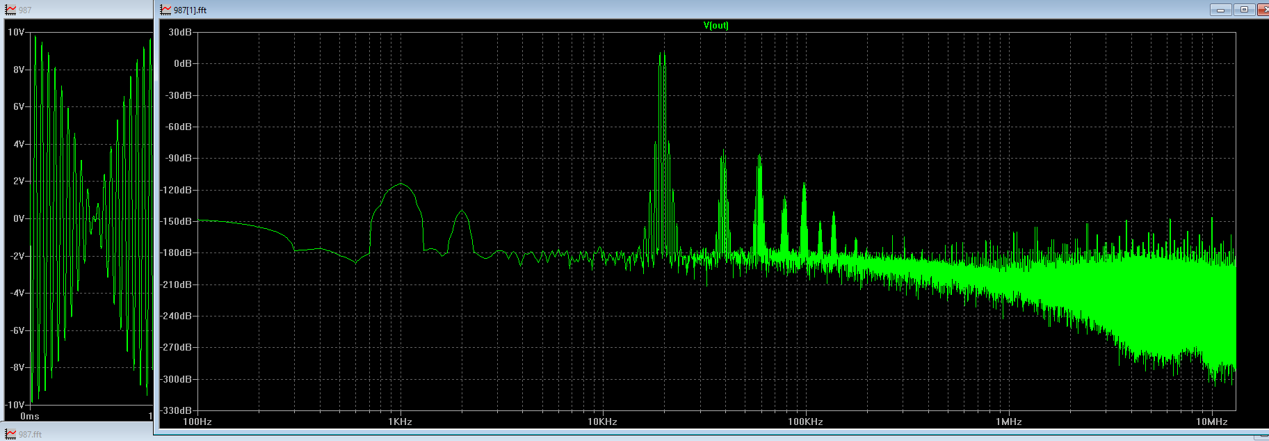

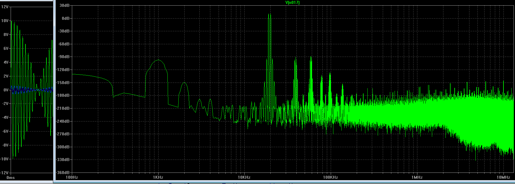

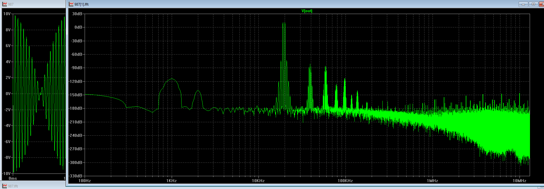

Вот спектр полумоста
И вроде , спектр как спектр, получше видали
Вот только фишка в том, что это спектр - безООСного УН !
На графики видно соотношение амплитуд входа (синий ) и выхода (зелёный)

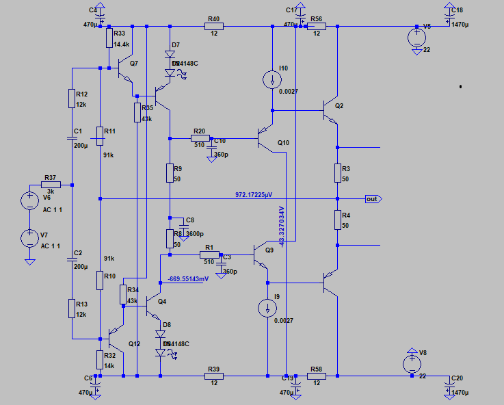

Представляю новогодний пасхальный пряник : схема безООСника, сделанного в симуляторе, по мотивам усилителя проекта ИНТЕГРАЛ 2 Е.Букварёва
Конечно весь усилитель я делать не стану, ведь "я не такая, я жду транвая ", но меня вдруг заинтересовал в нём узел УН, очень уж интересно сделан и неожиданно
Я немного повозился с ним, и понял что это "горячая штучка", работает и реагирует на внешние факторы совсем иначе, чем обычный УН, есть в нём потенциал, есть
К тому же он сделан в ОБ, а я давно хотел попробовать ОБ, но какой - нибудь мудрёный, хитронавороченный и необычный
Вообщем всё совпало, и вот оно здесь
Конечно, эта схема не насмешка и не издевка над оригиналом, это моё личное, специфическое отношение к звуку и всему с ним связанному, я эмпирик и экспериментатор, музыкант и философ, практик и конструктор, мне интересны компиляции схем, которые мне интересны, но я не всегда знаю, что мне станет интересно в следующий момент
И тот график спектра что выше, сделан именно с него, но здесь есть одна засада : как только подсоединяешь ВК к этому интересному УН, параметры сильно деградируют, где то на 30 Дб в среднем, даже если это лишь буфер с током покоя 1 мА. В обычном УН, он совсем не чувствует нагрузку ВК, но здесь совсем иной расклад. Чуть дал нагрузки. всё довльно сильно и неожиданно меняется, и спектр и смещение и ноль
Вообщем надо разбираться и разбираться, но сам концепт этого узла УН, мне видится интересным, то есть он уже внутри себя,сам себя линеаризует, и не слабо
В этом смысле Е.Букварёв конечно настоящий новатор, в истинном смысле этого слова
Продолжение следует....
