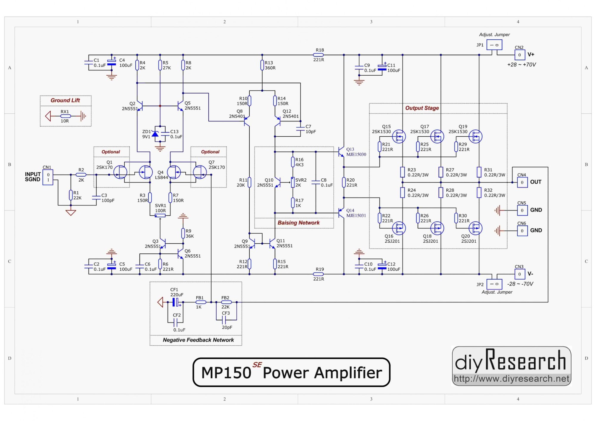

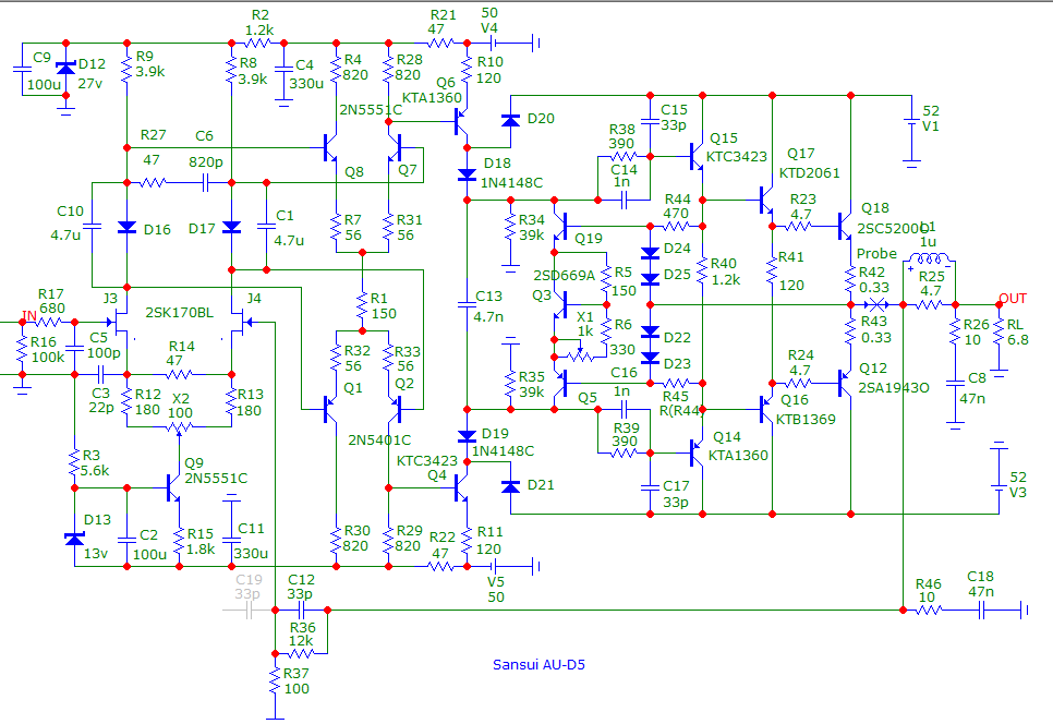

Вопрос практический-будет-ли работать схема
MP150.jpgс биполярами на выходе и как прилепить стандартную тройку на выход?
Вопрос практический-будет-ли работать схема Посмотреть вложение 171605Посмотреть вложение 171605с биполярами на выходе и как прилепить стандартную тройку на выход?
нет никаких проблем заменить. а работать по идее должна но надо глядеть.
Будет. А зачем?
Вопрос в целеполагании работы столь худой схемы.
Будет. А зачем?

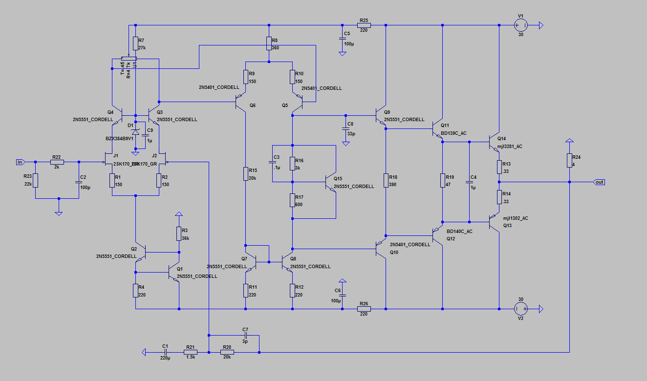

с той коррекцией как на ихней картинке выйдет верный генератор а так:
ну, не очень много усиления у схемы конечно, но работает в таком виде модель стабильно.
в итоге усилитель класса "громко не включай", на малых уровнях ещё более-менее работает. Ну а вообще.. Паять такое только время терять, как мне кажется.

На ОУ на входе я уже пробовал-работает нормально и звучит.Хочется попробовать что-нибудь с jfet на входе.Топология УНЧ50-8 тоже беспроблемная и звучная
Может есть готовое-проверенное с учетом требований сегодняшнего дня ?Эльбрус и Мастер мне кажутся слишком навороченными...
Сергей,спасибо за симуляцию,попробую разобраться.
А заменить ОУ на ОУ с JFET на входе не пробовали? _da
Да,все ,что паял,было с полевиками на входе...

Вот поэтому мне интересно послушать более короткий тракт с jfet на входе и биполярами на выходе-нормальных выходных полевиков давно уже нету.
Василий , зря вы так на счёт полёвиков что их нормальных нет . Латералы и всякие джифеты относительно маломощные по току и вместо их двух пар отлично подходят ирфп 240 9240 . Стабилизировать ток для ирф проблем нет и соотношение ёмкость переходов на мощность практически одинаково с латералами к примеру . Ну а так если нечем занять руки на остаток лет то вам лучше знать чем заняться .
Toshiba 2SK1530 и 2SJ201 в этом усилителе MP150 тоже не латеральные, кстати, хотя и формально "for audio".

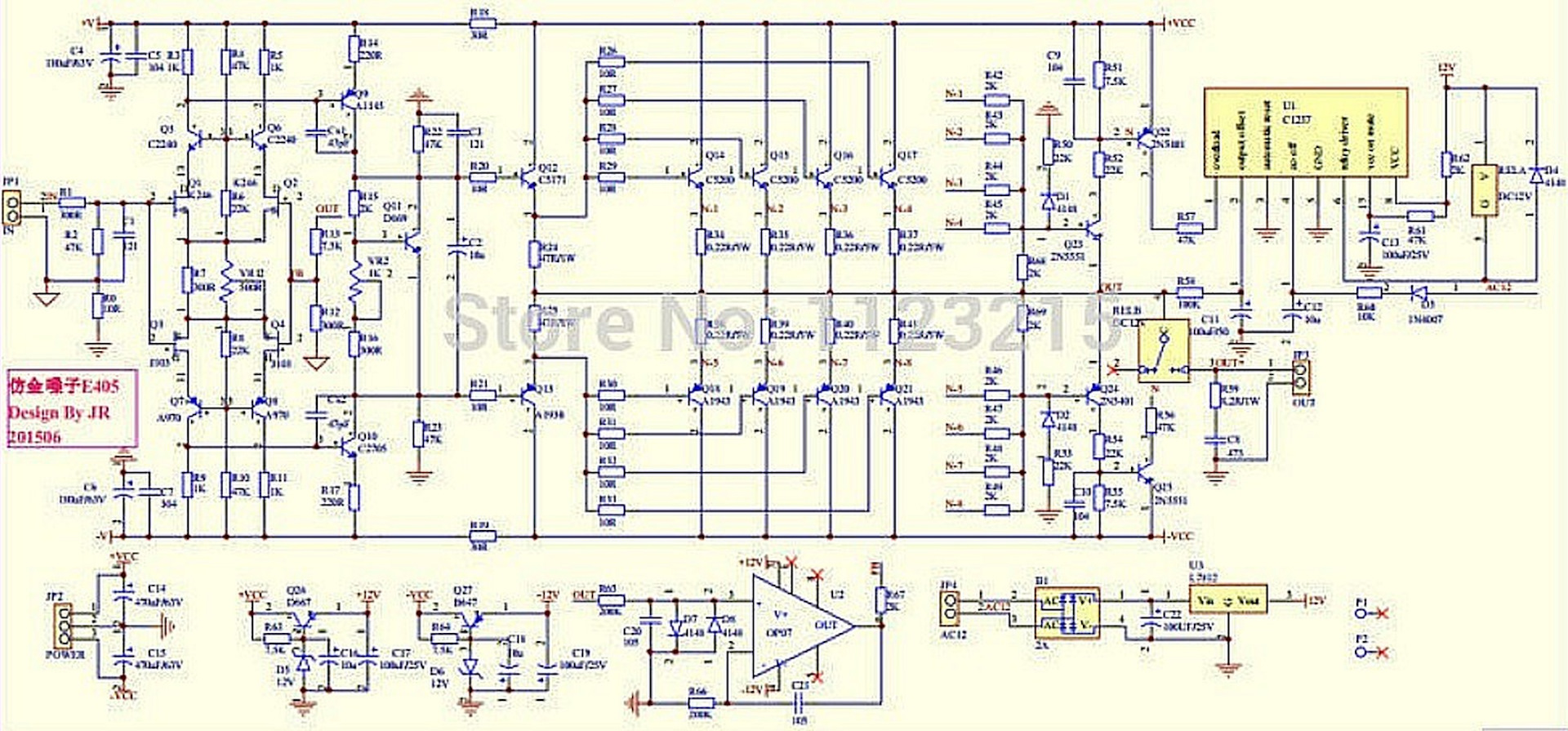

Не знаю, делаете ли вы платы самостоятельно или предпочитаете собирать и дорабатывать готовые. Вариант, похожий концептуально на тот, который вы выложили, есть на али - Accuphase E405-MOD, с полевиками на входе и двойкой биполяров на выходе. Ценник небольшой, при желании можно поэкспериментировать.
Входные СМД полевики, пишут, залиты компаундом. Схемы этого мода в паблике не нашел, но в сети есть паршивого качества от предшественника, с 4 парами на выходе. Думаю, в моде просто на 2 пары выходников меньше.
Постройка усилителей для меня-не самоцель,а просто хобби,поэтому при наличии деталей(роазобранная винтажная техника в качестве доноров)паяю все с нуля включительно с платами.В схемотехнике не очень силен,поэтому всегда интересно мнение более искушенных.Вот,пытаюсь пристроить с пользой LSK389-отсюда и интерес ..

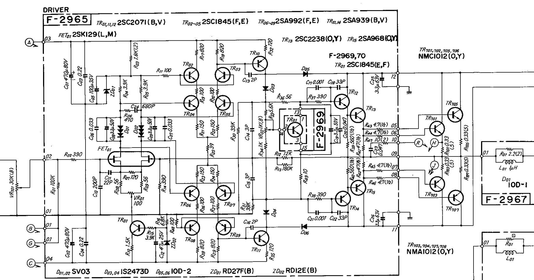

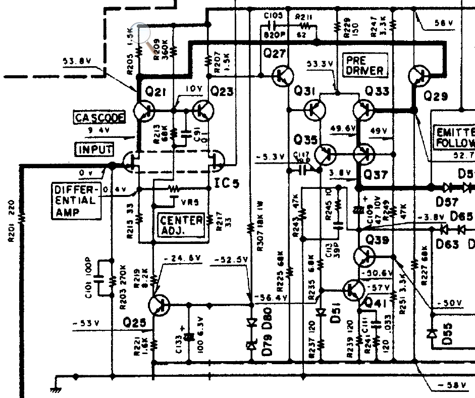

Можно попробовать повторить по мотивам Kenwood KA-900/KA-1000 с пониженным напряжением. Петлевое >70dB @20kHz. Если интересно.
Спасибо,очень интересно.Есть с чего выбирать,еще вот такое попалось Sansui -BA-F1Sansui_BA-F1.JPG
Что лучше по параметрам и схемотехнике?
На наш амфитончик-50ум-104.
Кенвуд получше, кмк. Этот Сансуй, хоть и с трехкаскадным УН, усиления имеет с гулькин нос. Смотрите сами - второй каскад нагрузка 820 Ом, а в эмиттерах по 150. Усиление третьего каскада нивелируют R30, R31. Петлевого вряд ли хотя бы 40 дБ @20кГц будет (больше искажений). И двухкаскадный проще скорректировать. _da

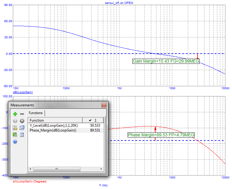

Хотя нет, наврал. Нашел у себя модель оконечника Sansui AU-D5, похож на ваш. Усиление 50 дБ @20кГц.
