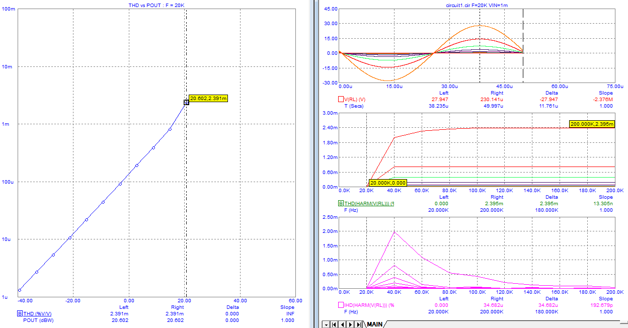

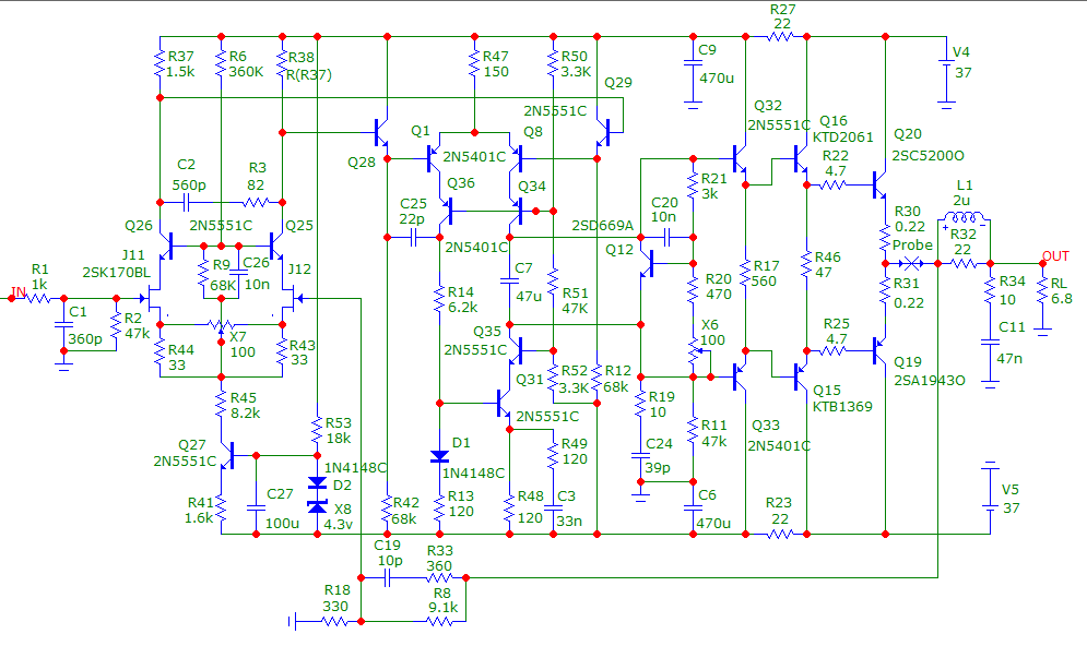

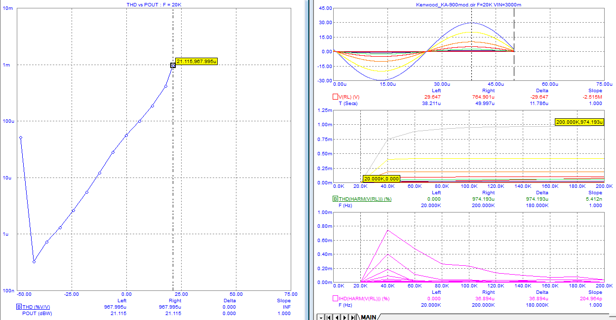

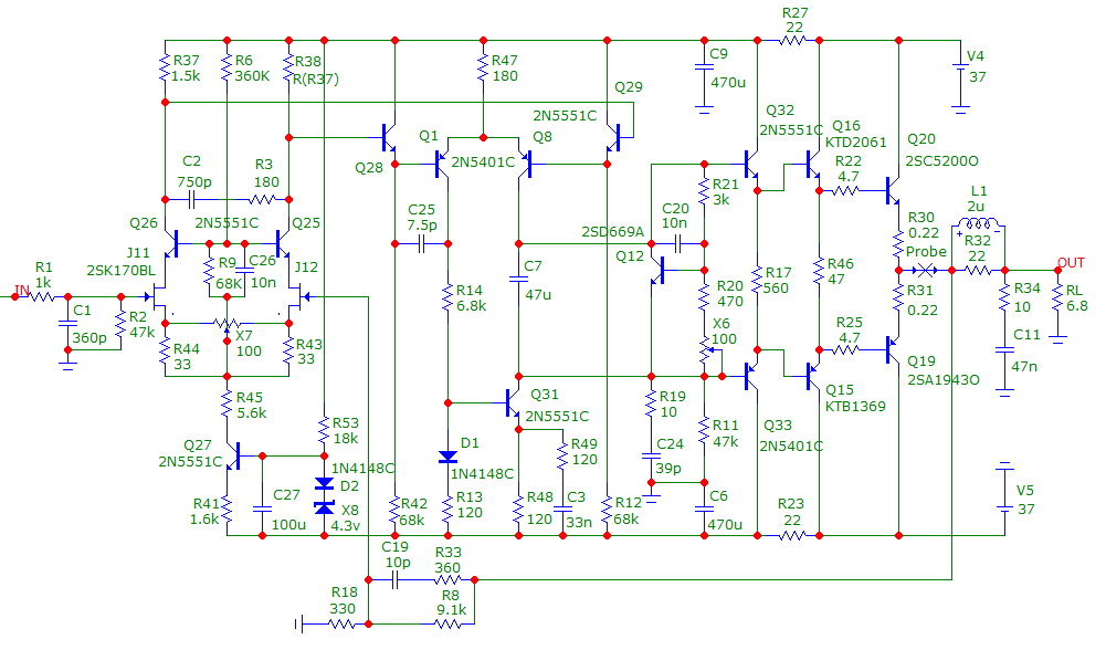

Если еще актуально, посмотрел два варианта схемы по мотивам кенвуда - с каскодом во втором каскаде и без. Забавно, что с каскодом радикально давятся четные гармоники, и сим показывает THD 0.00012%, зато без каскода преобладает благозвучная вторая гармоника и THD увеличиваются до 0,0024%. Измерения THD в обоих вариантах при токе покоя 40мА @20К, выходное 28В(ампл) @6.8 Ом при +/-37В питания.
Вариант с каскодом:
Второй вариант, без каскода -
Не удивлюсь, если на слух второй вариант будет предпочтительней, вопреки результатам измерений. smile_10

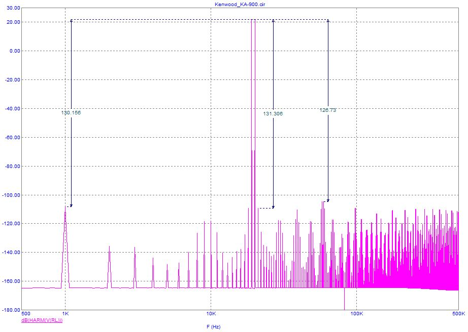

Нету гармоник. Они плодят интермоды
Как-то так - IMD.
А какое усиление у схем на 20Гц и 20кГц соответственно?
У каскода усиление 122dB@20 и 115dB@20K, петлевое 93 и 86 dB соответственно, ООС под 1В амплитудного на входе.

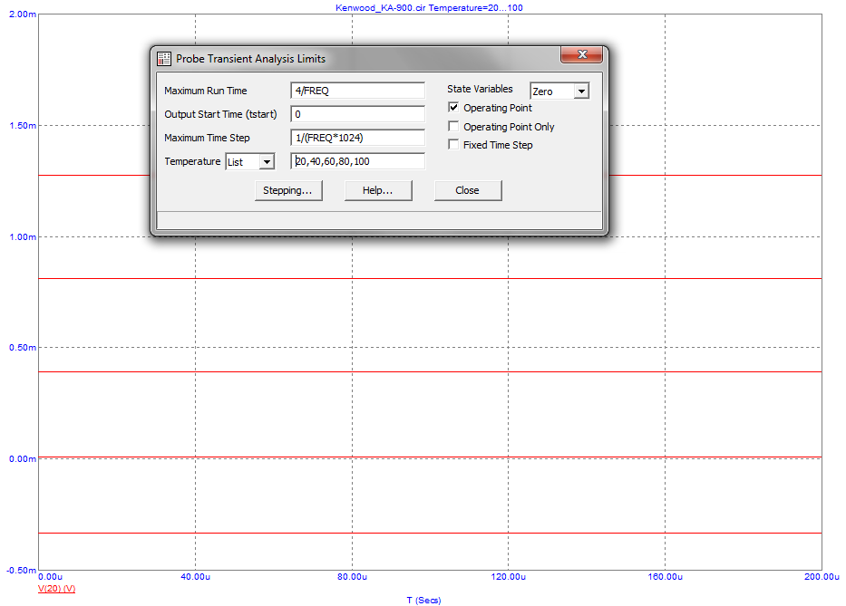

В аттаче выходное напряжение при температуре от 20 до 100 градусов. Ну, и всегда можно либо конденсатор, либо интегратор поставить. С этими номиналами ноль на выходе при 40 градусах.

1. Сочетание полевиков с низкой, сравнительно с биполярами, крутизной и резистивной нагрузки - убойная комбинация для линейности. Нет усиления - нет линейности.
Контрольный выстрел для кошелька - разбросы ПТ по напряжениям Узи при данном токе. Придётся окупать торбу приборов. Оно вам надо?
2. Правила коррекции усилителей: конденсатором - от высокоомной точки на общий, индуктивностью - меж эмиттерами, низкоомными точками дифа или от эмиттеров - на общий.
Конденсатором в низкоомную точку корректировать низя. Ведь работает не конденсатор сам по себе, а RC-цепь, где за резистор может выступать высокий выходной импеданс каскада с зеркалом или генераторами тока - но никак не низенькое выходное сопротивление повторителя. Повторители, вообще, к ёмкостной нагрузке относятся отрицательно - свистят от огорчения.
3. Усиление каскада должно быть стабильным в диапазоне рабочих токов, аж до клипа, или стабилизированным резисторами.
Вот такой каскад с нестабилизированным усилением - верная дорога к параметрическому свисту. Лучше не жадничать и децибел 10 отслюнявить на устойчивость.
4. В базах всех каскадов ВК предусмотрите резисторы.
Не факт, что возбуд можно будет увидеть - как у меня, в УННИКУМЕ-2, аж на 130 МГц, но антизвонные резисторы пригодятся. Так как падение напряжение от протекания нелинейного тока базы выходника добавляет искажений всему ВК, варианты: шунтированные резисторами дроссели в базах выходников, ферритовые бусинки на базах/коллекторах.
А вообще, что вы планируете от этой махарайки получить, если она чуть ли не хуже УНЧ-50-8 "Радиотехники"? Дожили до седых яиц, а сами себе пакости делаете.
Безусловно, это так. Но в данном конкретном случае этот конденсатор снижает усиление всего лишь на 0,009дБ @20K. И если его убрать, нужно всю коррекцию перепахивать.
Тоже верно. Но я не хотел перепахивать схему прототипа. И добавление в эмиттеры резисторов 22 ом снизит петлевое на 10 дБ.
Так высоко по частоте я не заглядывал. Добавить резисторы без проблем.

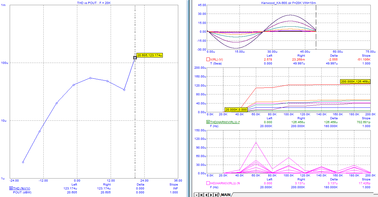

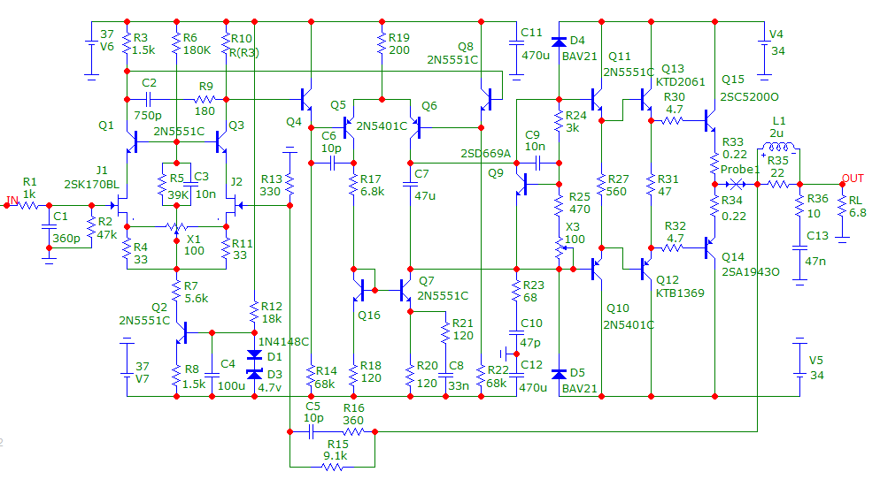

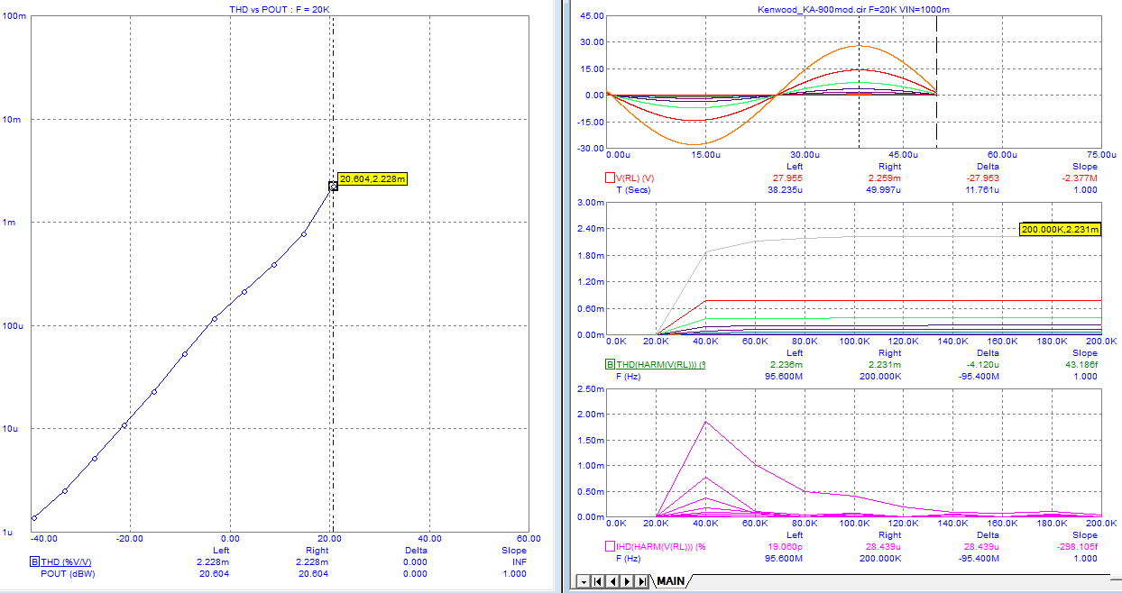

Под спойлером результаты моделирования с Uвх 1 и 3 вольта. во втором случае коррекция немного изменена. Питание 37+34 вольт.
Входное 1 вольт:
Входное 3 вольта, искажения (ожидаемо) в 3 раза ниже:
Чуть попозже IMD сделаю.

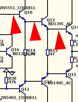

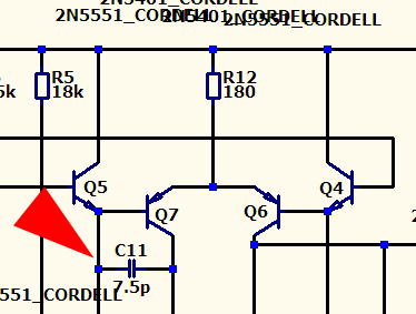

Я дико извиняюсь! Не понимаю еще концепцию до конца.
Мне кажется, с коррекцией тут что-то не то.
С6 на том плече стоит? И С10 просится равномерно распределиться между зеркалом и УН (по половинке номинала в землю).
Каскоды без слежения Uce- так и задумано?
Сколько набежало усиления, если убрать всю коррекцию?

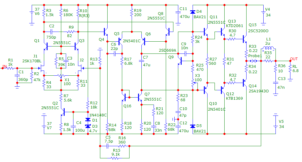

Вот еще вариант,посмотрите опытным взглядом,кому не лень.
