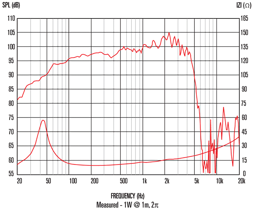

Навскидку:
Celestion FTR15-3070C​
Резонансная частотаfS41.4Hz
Электрическая добротностьQES0.43
Механическая добротностьQMS3.51
Полная добротностьQTS0.38
Эквивалентный объёмVAS187.62litres
Сопротивление DCRE6.7Ω
Индуктивность звуковой катушкиLE0.59mH
Форс факторB·l18.3T·m
Механическое сопротивлениеRMS6.05N·s/m
Механическая податливость подвесаCMS180µm/N
Масса подвижной системыMMD70g
Масса подвижной системы (включая движущегося воздуха)MMS81.73g
Эффективная площадь диффузораSD857.3cm²
Диаметр диффузораØ33cm
Максимальное линейное смещениеXmax± 3mm
Пиковое вытеснение объёма воздухаVD257.2cm³
Эффективностьη₀3.03%
Эффективность полосы пропусканияEBP96

У Селешина Mmd на пару гр. больше по сравнению с динамиком чья частотка выше, а BL почему-то в полтора раза меньше. Соответственно вес провода в зазоре меньше на столько же, т.к. индукция мало отличается. Провода меньше, общий вес такой же, значит где-то добавили пассивного груза. Цель? Чтобы гудело. И действительно гудит, добротность 0.38. Результат можно назвать: перегруженный мидбас, т.е. мидбас с дополнительным грузом.
Что было бы если груз не добавляли? Mmd выйдет в районе 55 гр., получился бы нормальный, не перегруженный мидбас. Хотя всё равно немного перегруженный потому что ширпотреб. Если сравнить с хорошим мидбасом топ. класса, то при примерно одинаковом кол-ве провода в зазоре у нормального мидбаса Mmd 45-50 гр.
Зачем лишние 20 гр.? Кто расскажет про преимущества такой добавки.
Я же вроде написАл, что у Вашей 15-ки Mmd около 100 гр. Вы не отрицали. Давайте сойдёмся на 92 гр. на 8 Ом. smile_32
Bl пофигу, в том смысле, что Закон F=-F, который и определяет начало спада "влево" Вы не обойдёте, как бы Вам этого не хотелось.

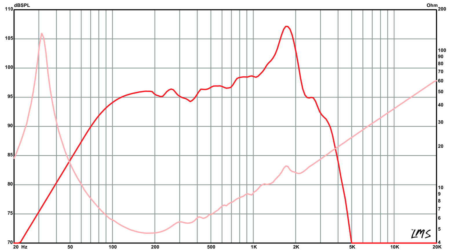

Eminence KAPPA-15C​
Резонансная частотаfS31Hz
Электрическая добротностьQES0.25
Механическая добротностьQMS10.14
Полная добротностьQTS0.25
Эквивалентный объёмVAS329.9litres
Сопротивление DCRE3.68Ω
Индуктивность звуковой катушкиLE0.88mH
Форс факторB·l14.7T·m
Механическое сопротивлениеRMS1.5N·s/m
Механическая податливость подвесаCMS350µm/N
Масса подвижной системыMMD59.7g
Масса подвижной системы (включая движущегося воздуха)MMS77g
Эффективная площадь диффузораSD856.3cm²
Максимальное линейное смещениеXmax± 2.4mm
Механический пределXlim± 11.6mm
Пиковое вытеснение объёма воздухаVD206cm³
Эффективностьη₀3.84%
Эффективность полосы пропусканияEBP124

Все уже высказались по поводу веса подвижек, а Вы, Дмитрий, нет. Как оцените выложенные Вами чуть выше динамики? Исходя из массы подвижки. Это супертвиттер, ширик, мидбас, может тормозная гуделка? С указанием веса (можно просто всю подвижку на весы положить). Надо хотя бы один ориентир получить. А то непонятно: эпитетов много, все виртуальные, хочется больше конкретики.
Может кто возьмётся табличку составить, где по вертикали будет градация от лёгких до тяжёлых формулировок, по горизонтали размеры, в самой таблице вес, лучше конечно Mmd. Туда же стоит добавить B и L для полноты информации. Это будет очень полезная для всех табличка, воспользовавшись ею каждый сможет определить что у него за динамик.

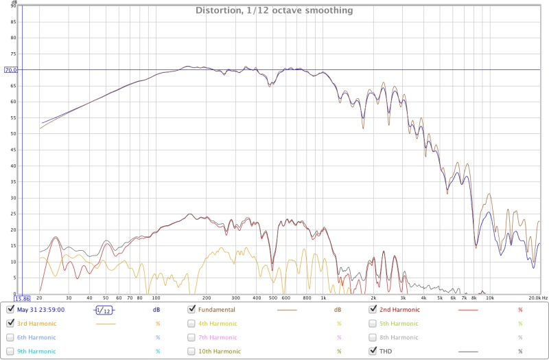

:giggle: Я тогда не взвешивал, понятия даже не имел. Но АЧХ все таки снял, с пиком на высоких частотах, звучит так же, пик слышно. Не знаю что получилось, можете сами дать определение.
А про табличку это Вы хорошо придумали, можете набросать
Оценить поведение динамика по этой картинке все равно что составить фоторобот по фотографии пальца левой ноги субъекта.
Нормальные фирмы представляют свою продукцию так\. что можно посчитать параметры как по прилагаемой таблице. так и по приведенной ачх.

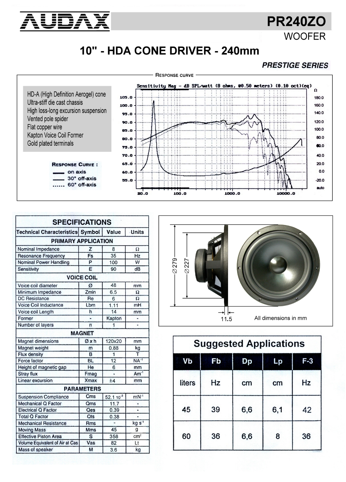

Эту картинку видел не раз, смысла в ней мало, поэтому снова нудно приведу свою любимую картинку с Аудаксом, который мне хорошо знаком и точно не хуже продукции от Дмитрия.
Жаль одного. дураки французы делают колонки на своих динамиках, так и не определившись с понятиями, к какому типу отнести их продукт, то ли к ширикам, то ли к мидам, то ли ,набравше наглости, - к басовикам. Что с них взять, европейцев безграмотных, если у них даже средневековье было.
    1 MB · Просмотры: 262
Мало ли что Вы написали. Давайте я напишу что у Вашей пятнашки 200 и начну выводы делать один безумнее другого. Повторю в сотый раз: руководствоваться надо фактами, а не фантазиями.
Фоторобот не нужен, когда есть фото:
Хотите массу меньше - пожалуйста. И так же как и Ваш из мидбасов в миды "поплыл":
