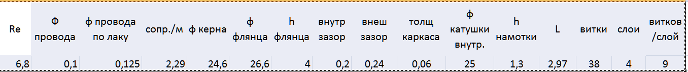

4 слоя можно впихнуть? Можете расчитать?
Давайте диаметры керна и фланца - рассчитаю.
Вопрос только кто будет изготавливать как катушку, так и динамик.
От 10ГДВ-2.
  1. керн диаметром 24,6 мм.
  2. верхний фланец с отверстием диаметром 26,6 мм.
Или лучше точнее померять, так как могут быть погрешности с паспортом?
Катушку буду делать не я. Сборка динамика за мной конечно.
Лучше мерить или не лучше - зависит от подхода к конструированию. Некоторые лепят не задумываясь, как выходит - знаете.
В зазор 1 мм 4 слоя проводом толще 0.1 по лаку я бы не рекомендовал мотать, в крайнем случае 0.11, иначе можно не зацентровать. Хотя я не знаю Ваших возможностей. Судя по всему и Вы не знаете. Поэтому попробуйте, плюс-минус лишняя катушка - погоды не сделает, расходы материалов мизерные. Длину более чем в высоту фланца делать бессмысленно и меньше тоже, учитывая что за цепи. Сопротивление лень считать, но оно выйдет довольно большим. Учитывая что басовики в комплекте будут так себе, может и срастись.
Заодно получите бесценный опыт по согласованию сопротивлений, Mmd, добротностей и баса.
Чисто для справки: если бы применили хорошие басовики (с низкой добротностью) - давления таких высокоомных СЧ не хватило бы.
Добавлю. Это всё при условии подходящих для СЧ комплектующих. Как минимум подвес не должен быть тяжелее диффузора, а диффузор адекватного для СЧ веса. Будете выбирать - просите самые лёгкие. Прежде чем приобретать - расскажите про вес. Может и не стоит такие брать.

От 10ГДВ-2.
Диаметр керна указан по железу. Медь колпака не учтена. Лучше поточнее измерить геометрию реального зазора.
Вот просто интересно, как удастся втиснуть в него четырехслойную обмотку проводом 0,10 мм, чтобы не было дребезга в этом среднечастотнике. Расчет на особо дубовую ЦШ?
Опилки и ферромагнитный мусор зазора тоже надо будет выискивать особо тщательно, под микроскопом.

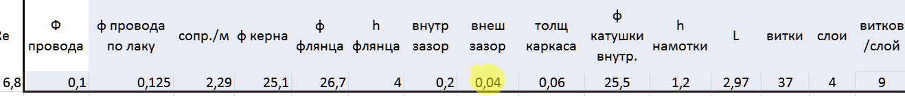

25,1 - керн по меди
26,7 - диаметр отверстия в фланце
0,8 мм зазор получается.
Естественно имелась ввиду высота зазора. Фланец может быть и в 2 раза толще, это имеет значение для его проводимости, к зазору может быть обнижение, для катушки СЧ важна только линейная часть. Если, конечно, интересует L и линейный ход.
Константин. У Вас в таблице отсутствует толщина катушки.
Халтурная выйдет катушка, если первый слой из 9-ти витков намотать на каркас, а потом попытаться всего 37 витков сделать.
