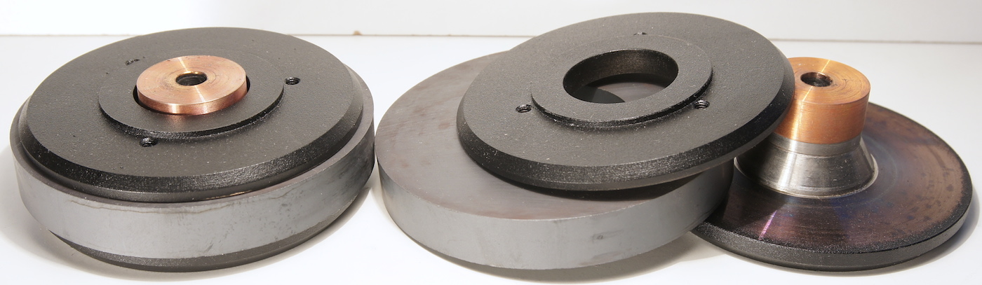

Вот такие цепи будут у этих динамиков:

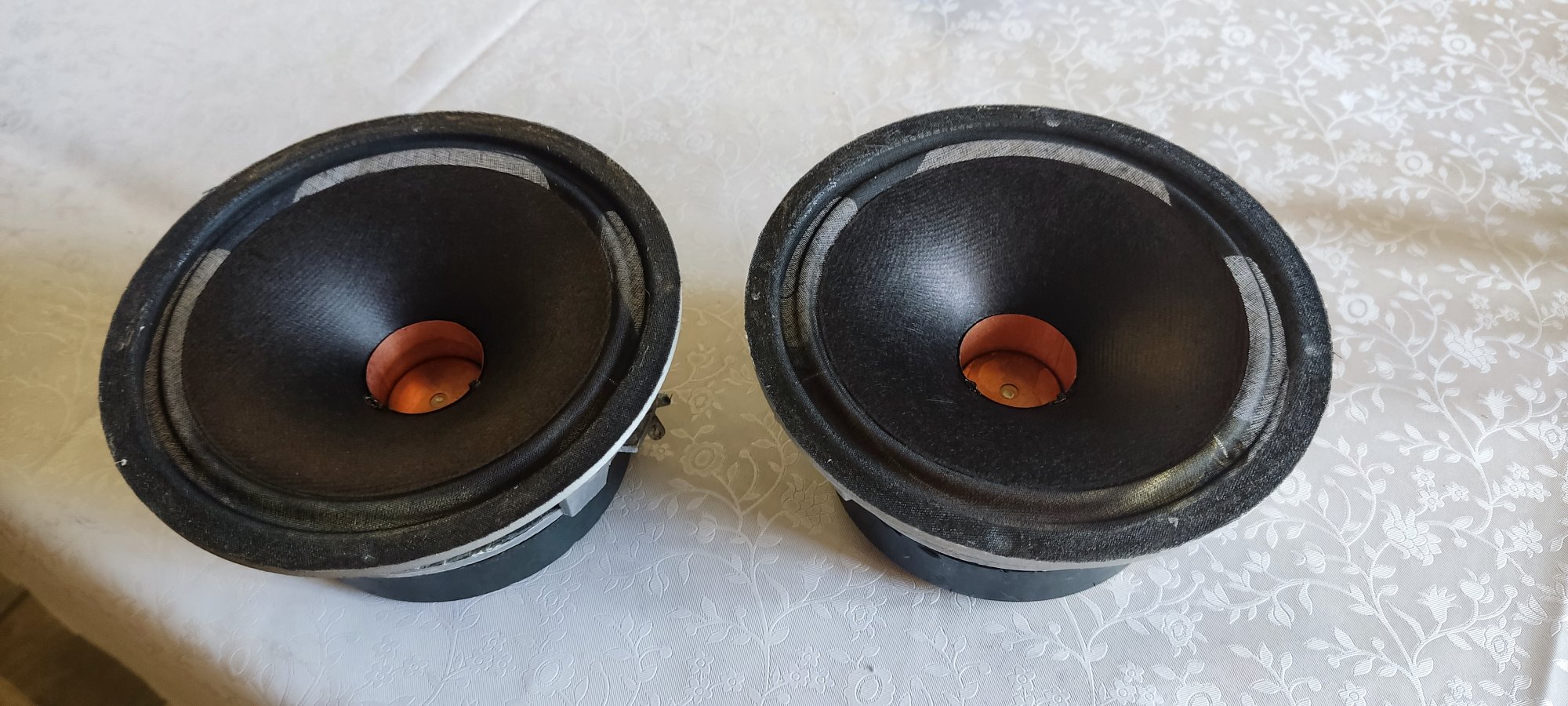

Динамики с ферритовыми цепями давно уехали. После них сделали такие же, только с неодимовыми.
Диффузоры дополнительно покрыты для защиты от влаги т.к. будут играть в авто.

Дмитрий, правильно ли я понял, что для 20ГДС можно использовать цепь от 10 ГДВ?
Можно поставить магнитную цепь от динамика 10ГДВ (с медным колпачком) с индукцией более 1.35 Т, диффузор 0.5÷0.6 гр. и катушку длинной 3 мм.

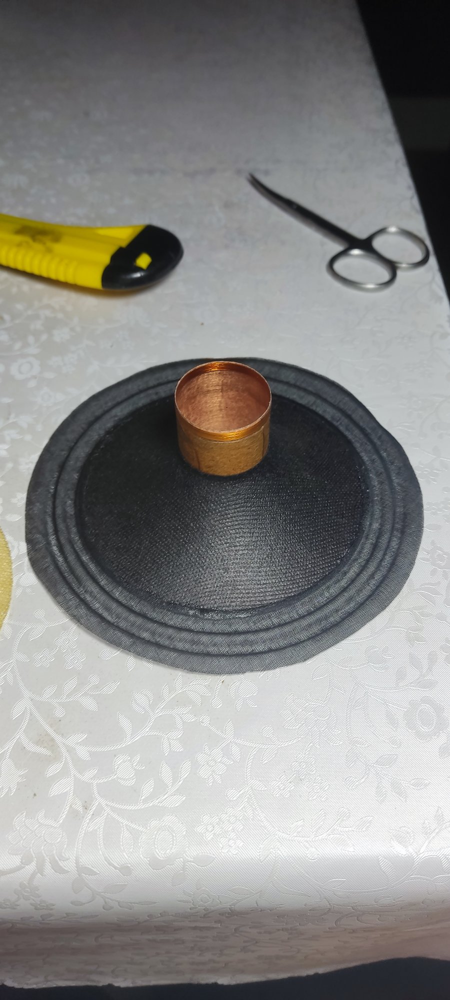

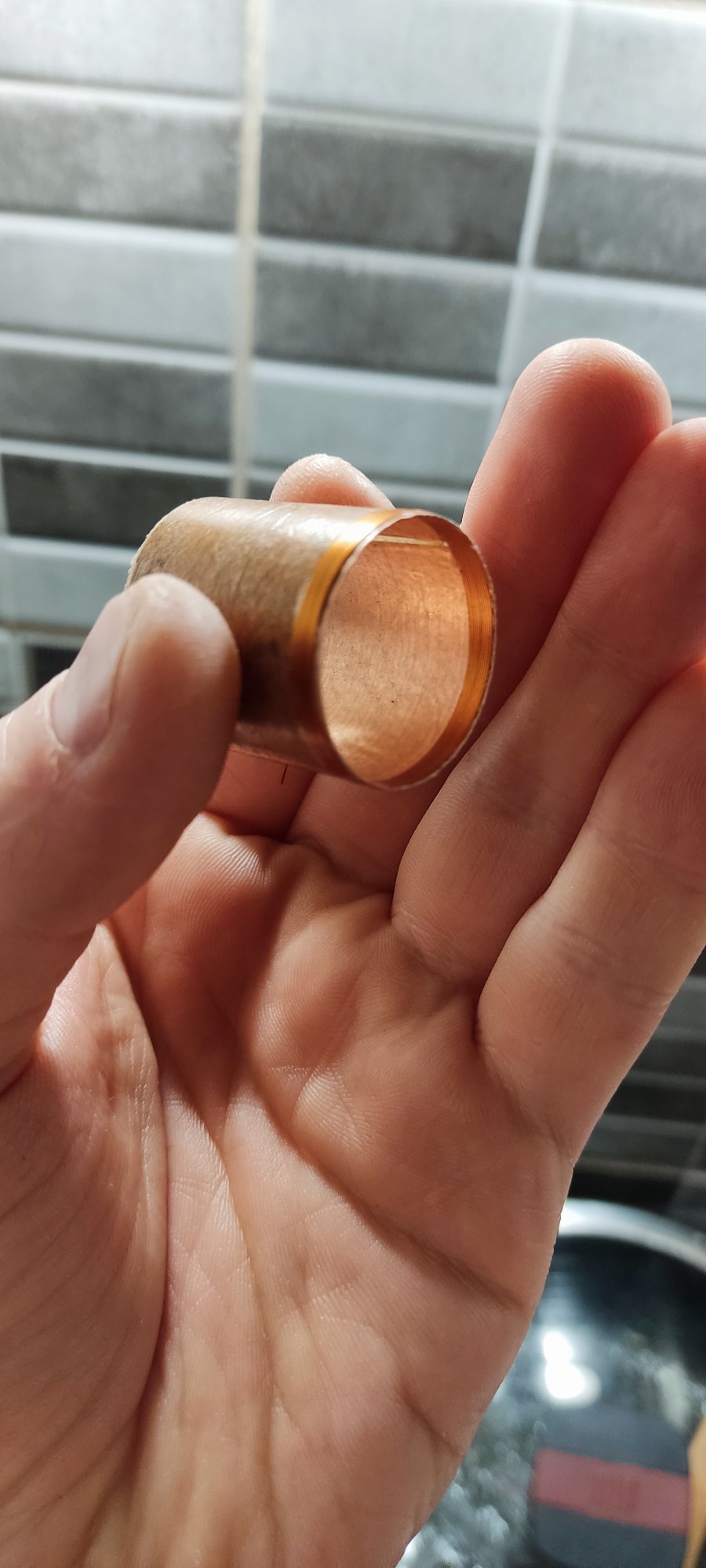

Не пойму как Вы туда поместили 4 слоя катушки на медном каркасе диаметром провода 0,1 мм. Или для данной МС параметры катушки другие?
Родная намотана проводом 0,08 мм в 2 слоя и имеет толщину с намоткой 0,6 мм. Радиальная ширина зазора 1 мм.

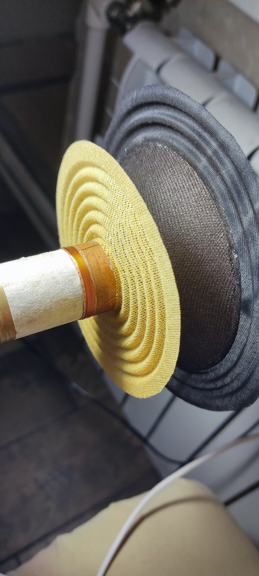

Подвес просвечивается на 1 фото?

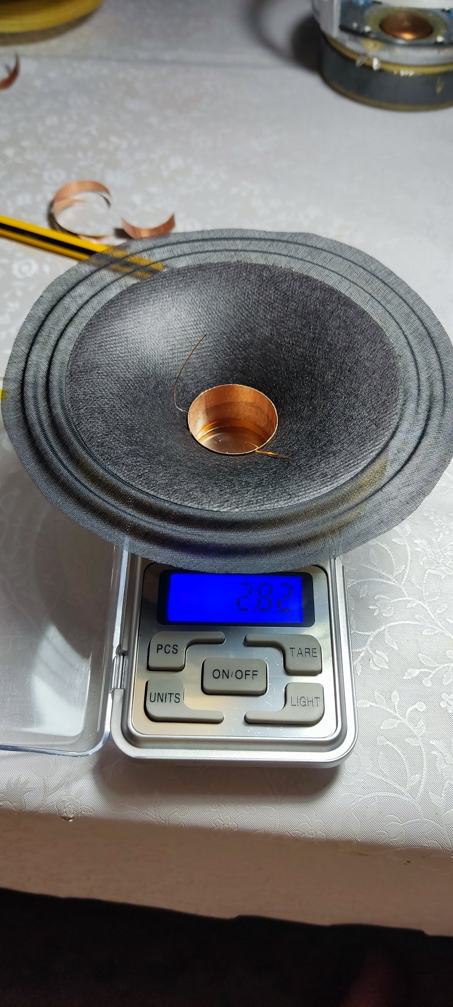

Провод, плоский 0.1*0.27мм, подвес просвечивается, т.к. из шёлка. Масса подвижки без колпака, подводящих и пропитки на фото.

Вес супер легкий. У нас таких материалов в продаже нет. Какая толщина с намоткой выходит, не подскажите?
Около 0.45мм, Дмитрий точнее скажет, катушки у него заказывал.

Толщина катушки 0.51-0.53. Это в идеале.
Если круглой жилой мотать, то как быть с высотой намотки?
Жила 0,1. Намотка 4 слоя так же.
