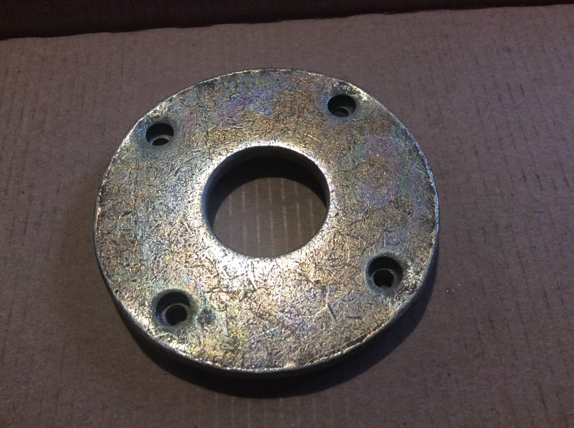

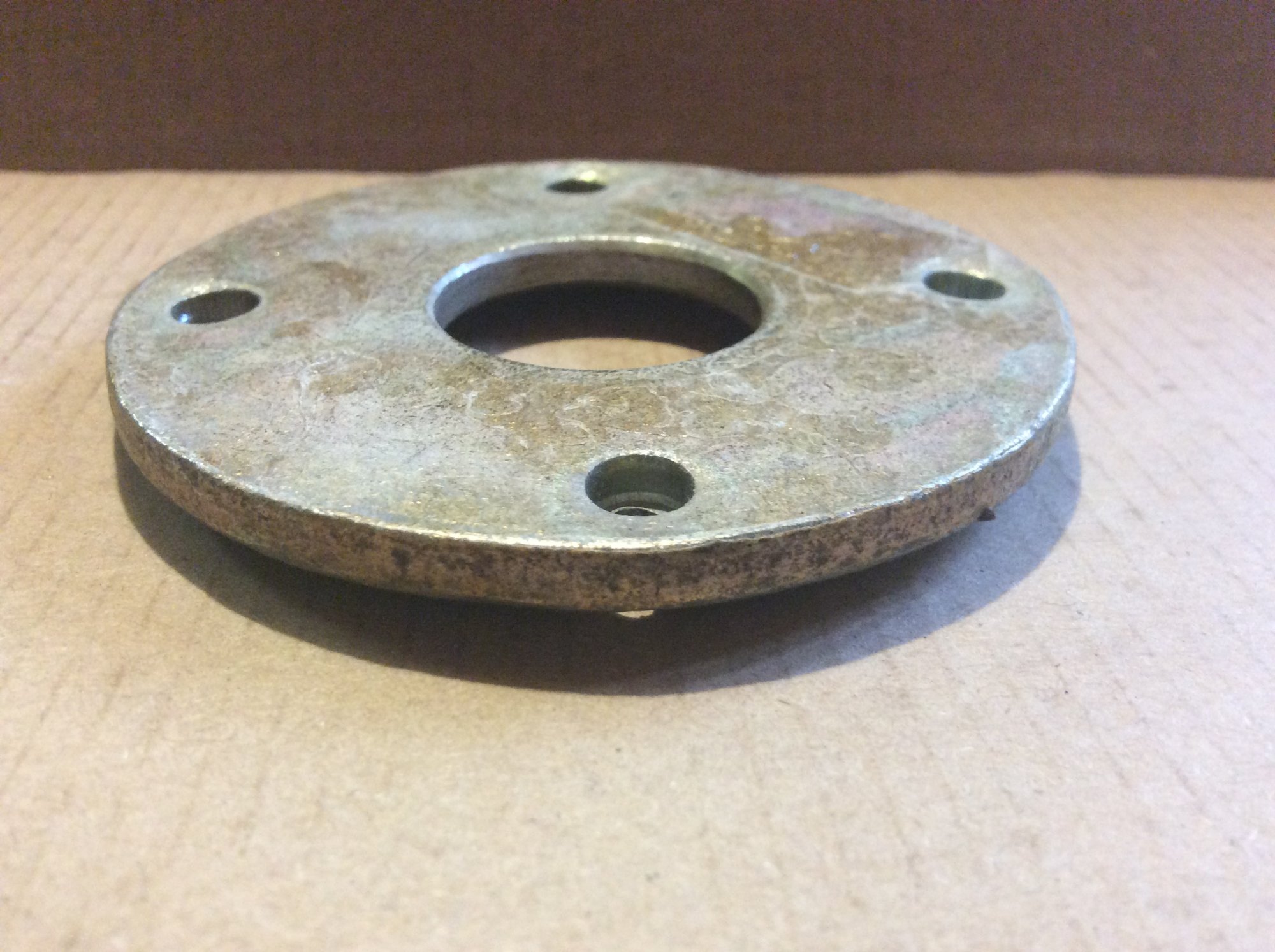

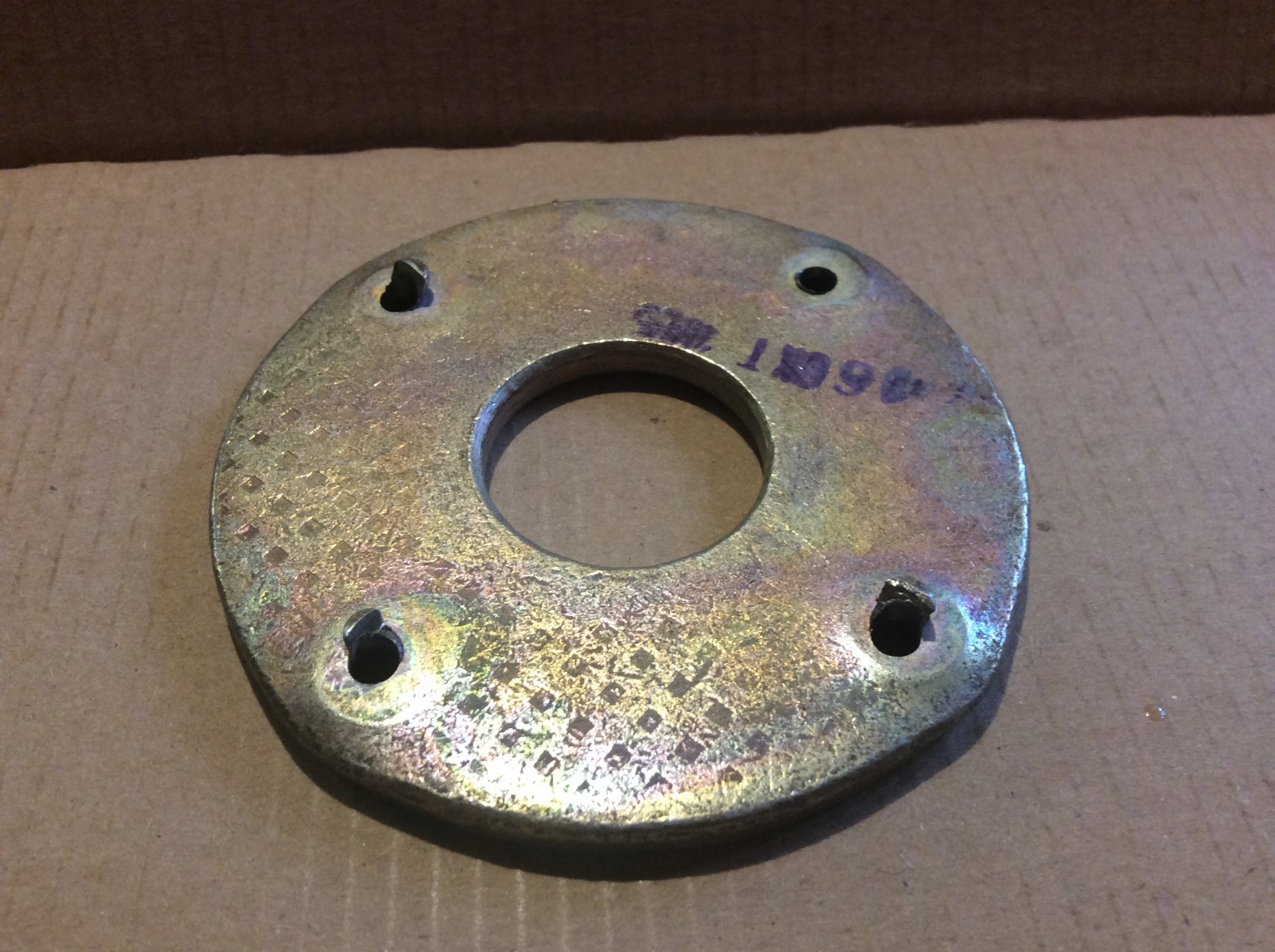

Железо от 10ГДШ. Это ужас. Такое ставить в ГД нельзя!
6D88F244-EDBE-4B40-BAD6-9D7985C03569.jpegDB360EEF-F674-4702-BC0C-A3F5B5D4B9C9.jpeg0652847E-BC7C-42AD-85D8-E4318150B21C.jpeg
А что не так? Плоскостность фланца, со стороны приклейки магнита, проверяется металлической линейкой, видимый бортик по краю убирается напильником в течение минут. Заодно снимаются остатки клея, до слоя оксидировки.
Потом эта плоскость обезжиривается и грунтуется.
Между рамой и наружной плоскостью этого фланца полезна тонкая не гигроскопичная прокладка.
Общую кривизну в четверть мм кувалдой! Кривую фаску как исправить?
Нижний фланец только в чермет, ибо оно не стоит вложения сил и затрат времени.
Хотя, если того и другого невпроворот, то .....

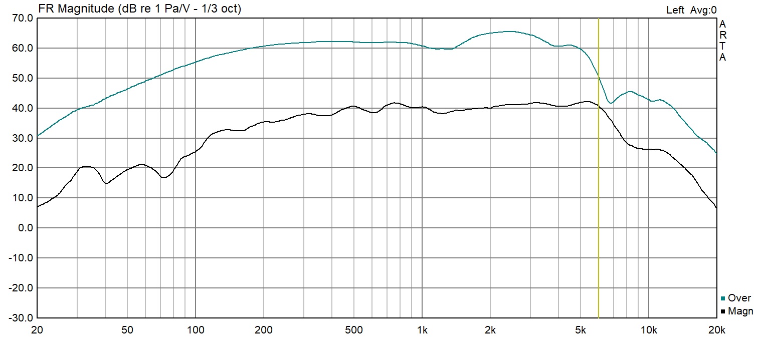

    147.8 KB · Просмотры: 201
От трехсот до шести тысяч Герц ровная полка, лучшего и желать не надо.
Собственно мне была больше интересна правая половина диапазона, нужно было дотянуть вверх до 5, а лучше до 6 тыс., т.к. пищалка SC-10N (на мое ухо) нормально начинает играть с 5к. Снизу от 500-600, т.к. высота намотки катушки равна высоте воздушного зазора и, плюс ко всему прочему, этот СЧ для домашней трех-полоски, вряд ли он будет эксплуатироваться на мощности более 2-3х ватт. Ну уж точно не как 20Гдс на школьных дискотэках:)

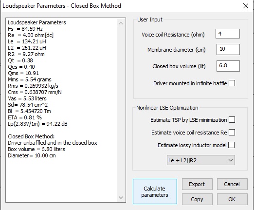

Еще нужны параметры Т-С, особенно интересует добротность.

Фильтры и остальное следующий этап, т.к. нужно было с начала удовлетворительные параметры динамика получить от "апгрейда".
TS:
    71.2 KB · Просмотры: 172
Механическая добротность аграмадная, выше десяти.
Даже до выбора фильтров надо ставить ПАС в окна рамы, и снижать ее на порядок,
до значений примерно 1 - 1,5.
Чтобы убрать переходные искажения, и существенно снизить нелинейные.
Если непременно нужен звон резонанса динамика, при подаче на него любого сигнала рабочей полосы, то действительно лучше. Если призвуки не нужны, то еще хуже.
Выходное сопротивление среднечастотного звена фильтра на резонансе СЧ головки далеко не нулевое.
