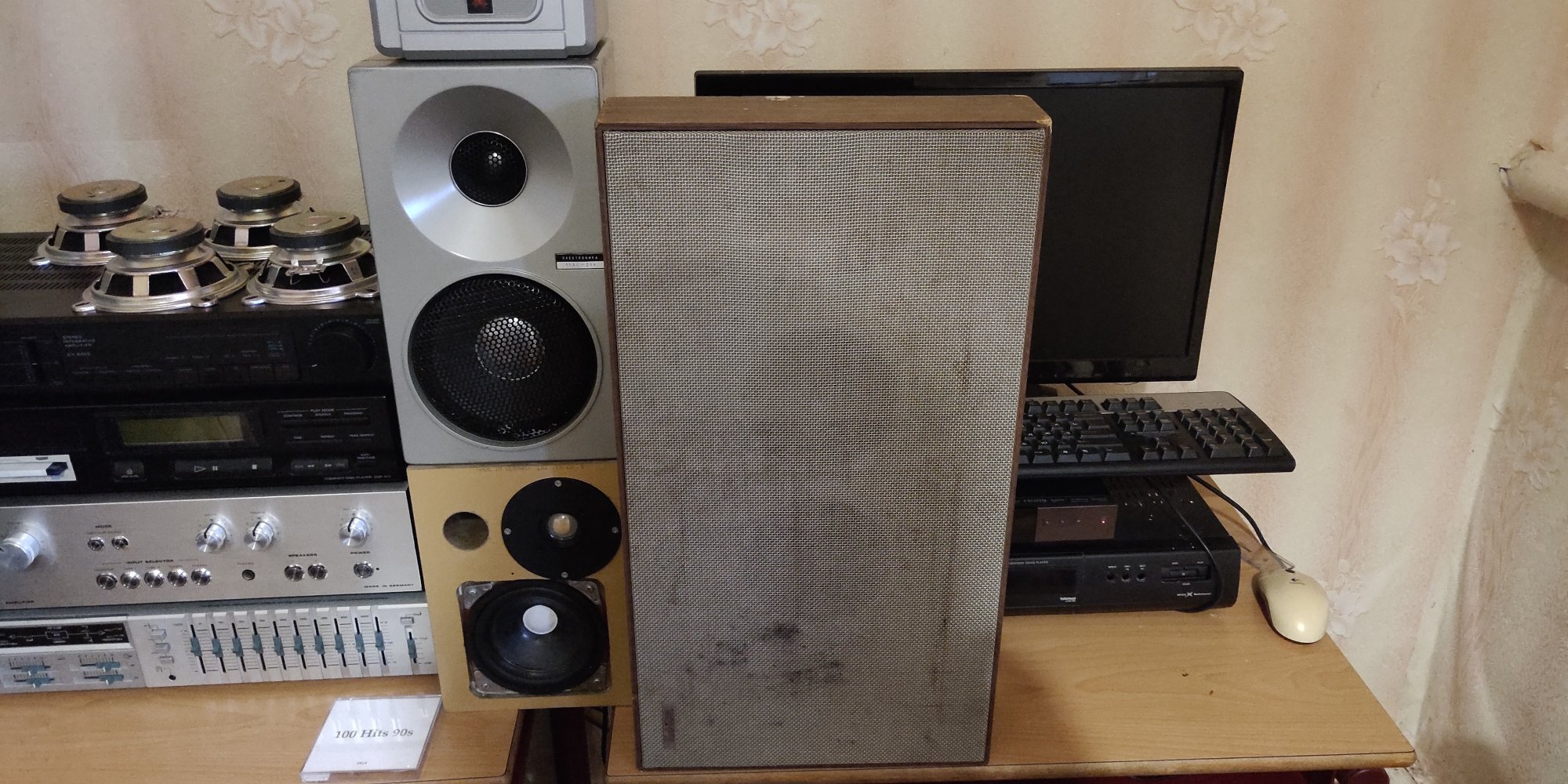

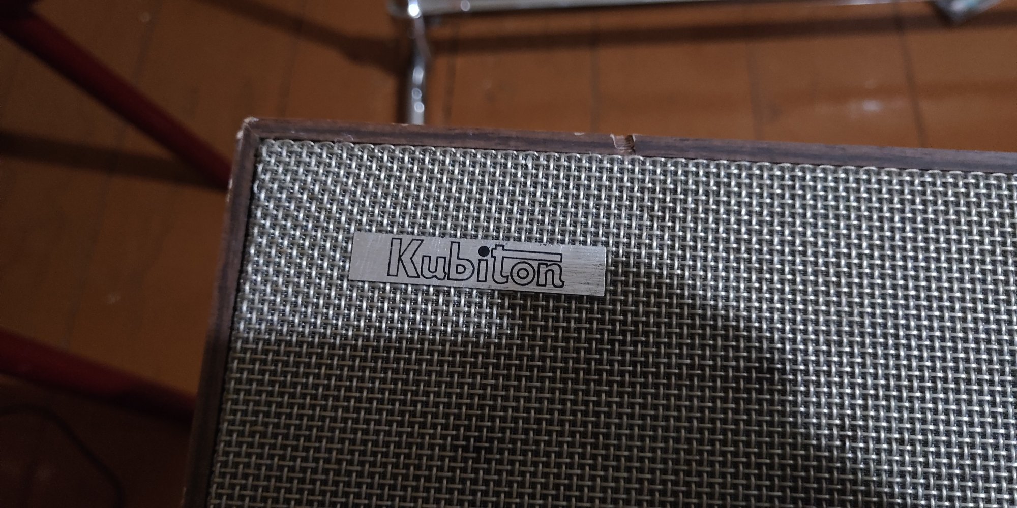

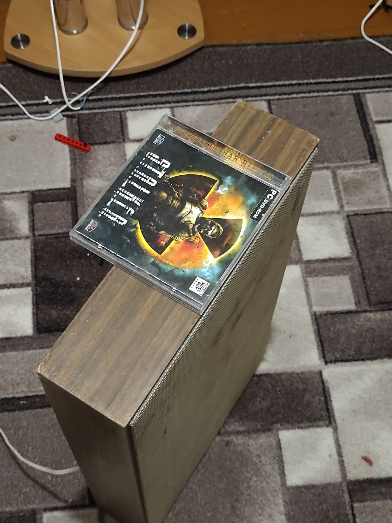

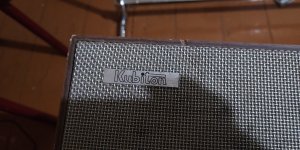

Заинтересовали необычными габаритами.
550х300х80мм.
Судя по отверстиям на задней стенке, можно вешать вертикально или горизонтально.

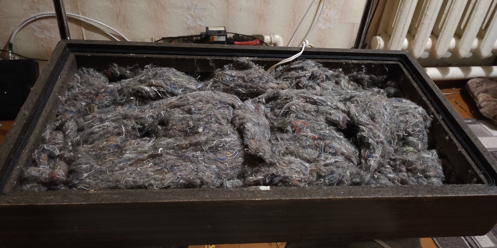

Корпус закрытый ящик.
Внутренний объем заполнен.

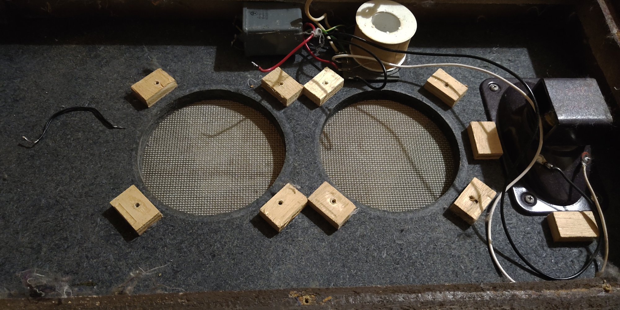

Конденсатор в фильтре был электролит на 10мкф. Я заменил на МБГО.
Судя по этикетке колонки 4 ом!?!
Подвесы пришлось заменить.

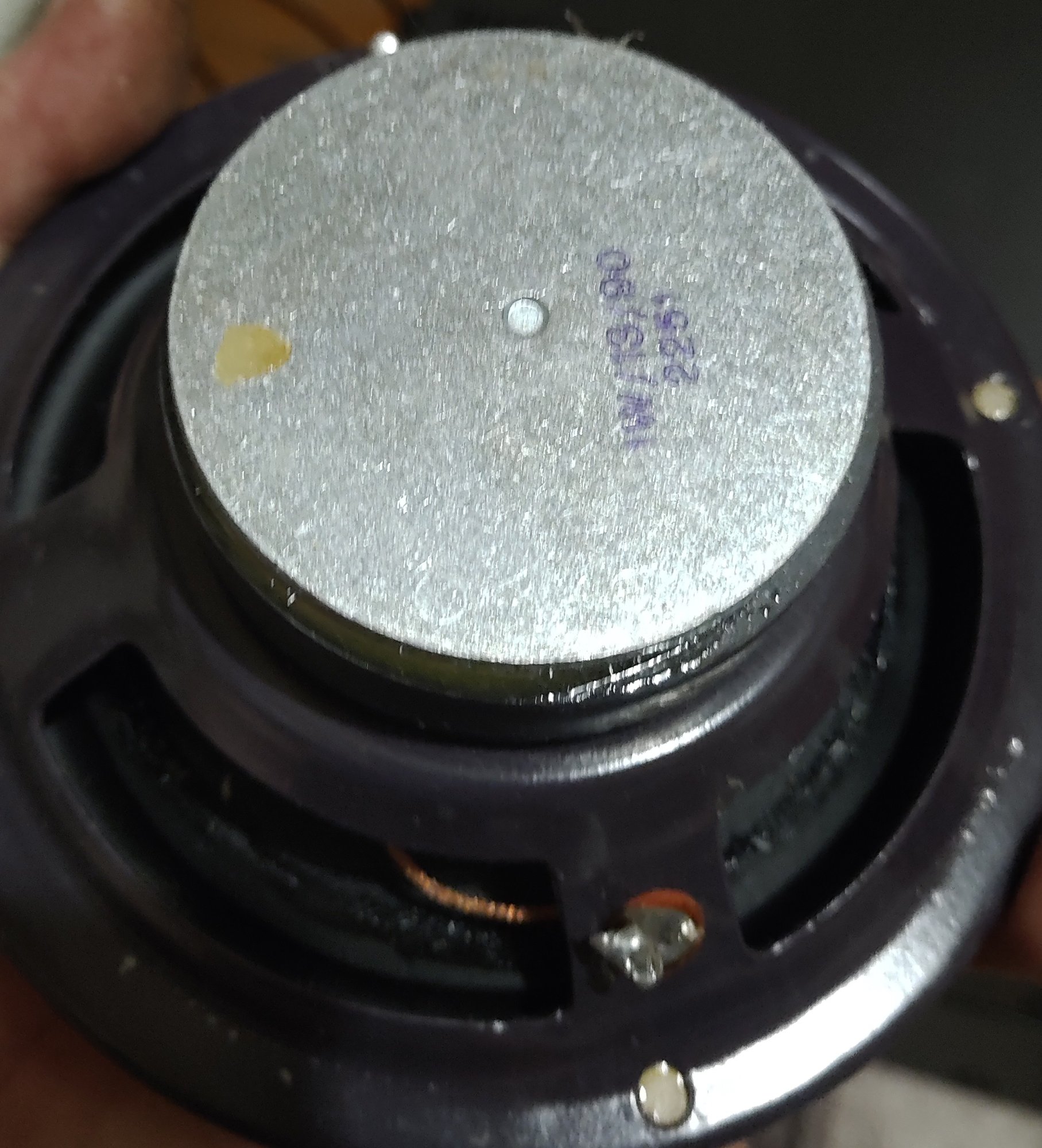

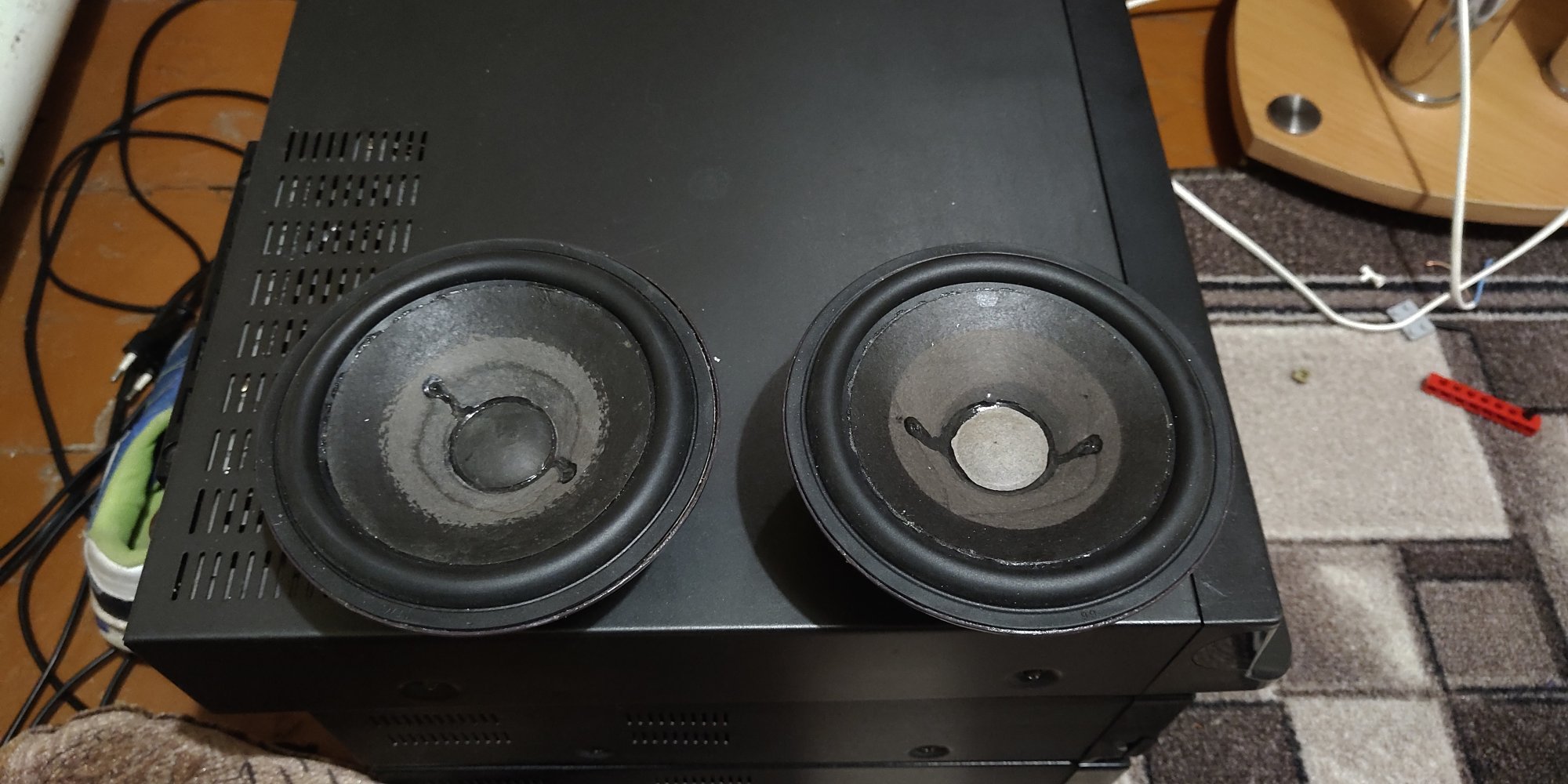

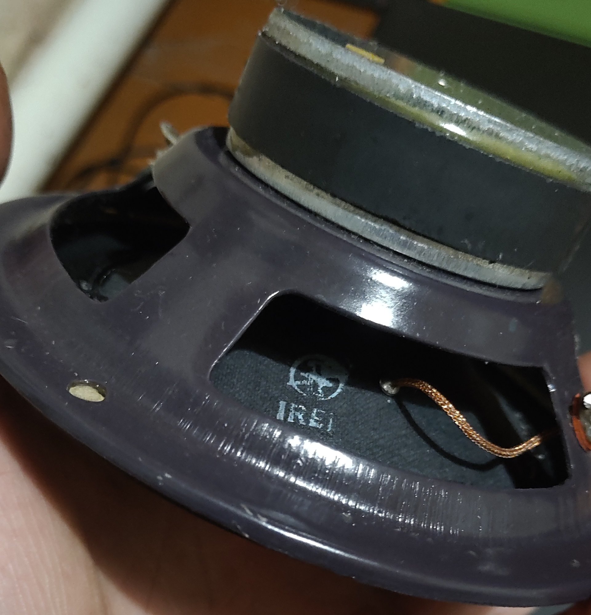

После вскрытия, два динамика с повреждёнными подвесами, два вроде целые. Подвесы из тонкой резины. Собрал одну и включил послушать, звук глухой, никакой. Слушать неприятно.
Динамики отправил на ремонт и временно поставил подходящие по размерам Р130Ш15-07 4ом, в фильтрах электролиты поменял на МБГО. Включил послушать и был приятно удивлен. Звук яркий интересный, хочется слушать. Если раньше слушал 15АС-214, то теперь только Кубитоны.
После ремонта вернул на место оригинальные динамики, звук не изменился.
По оригинальным динамикам в интернете ничего не нашел, да и по колонкам тоже.
Может кто сталкивался с такими?

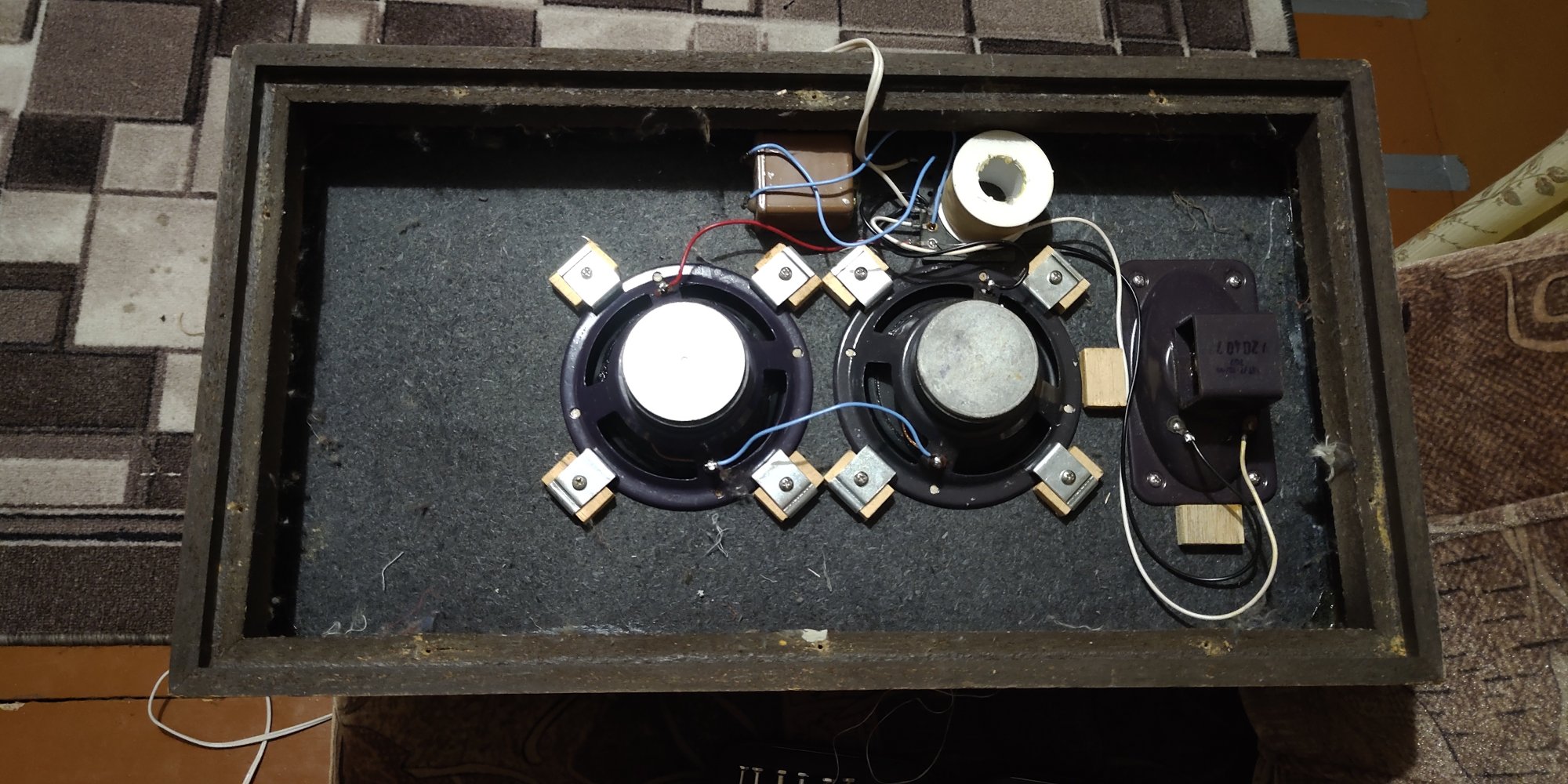

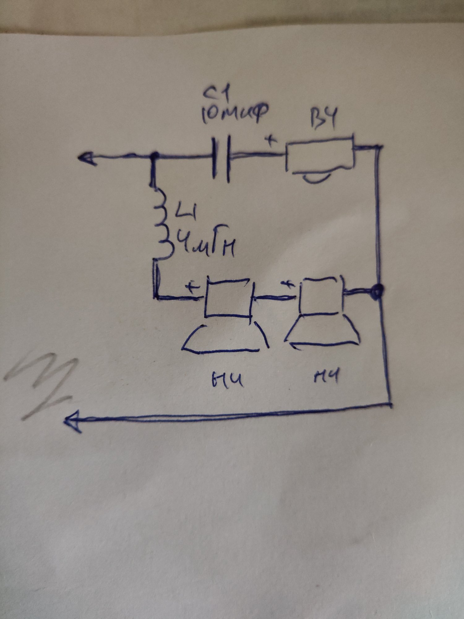

Интересует ваше мнение. Как по конструкции, так и по схеме.
Ещё фото.

При таком включении катушки в 4 мГн басов не будет, а усилитель будет нагружен на практически КЗ по постоянному току.
Скорее всего, автор спутал в схеме (при рисовании???) параллельное включение с последовательным.

Уважаемый Siarhei Lehlik, Вам правильно указали на ошибку в вашей схеме фильтра для НЧ динамика.
Дело в том, что для НЧ динамика фильтрующая индуктивность должна быть включена ПОСЛЕДОВАТЕЛЬНО с катушкой НЧ динамика, а не параллельно катушке НЧ динамика (как неправильно нарисовано на вашей схеме фильтра).
Поскольку индуктивность хорошо пропускает ТОЛЬКО низкие частоты и не пропускает высокие, то на Вашей НЕПРАВИЛЬНОЙ схеме все низкие частоты ушли по индуктивности, минуя обмотки НЧ динамиков и оставив при этом для НЧ динамиков только верхние частоты, которые ему не нужны.
Для правильной работы НЧ фильтра необходимо нижний вывод индуктивности переместить на левый вывод ёмкости С1 и не забыть при этом удалить закоротку из провода между верхним выводом НЧ динамика и вышеупомянутым левым выводом ёмкости С1, чтобы не шунтировать индуктивность в её новом ПОСЛЕДОВАТЕЛЬНОМ к обмотке НЧ динамика положении. Вот тогда это и будет НЧ фильтр первого порядка для НЧ динамика.
Кстати, похоже ведёт себя и ёмкость С1, которая хорошо пропускает ТОЛЬКО ВЫСОКИЕ частоты, не пропуская низкие. Поэтому она точно также включена ПОСЛЕДОВАТЕЛЬНО с катушкой ВЧ динамика, образуя фильтр ВЧ первого порядка для ВЧ динамика, пропускающий только высокие частоты.
Поменяли подвесы так же на тонкую резину?
По АС, вспоминаются модели: https://ldsound.info/grundig-box-3/, https://ldsound.info/technics-sb-r200p/ и https://ldsound.info/bang-olufsen-beovox-p-30/.

Да, подвесы поменяли на такие же, резина тонкая.
По схеме, я начудил. Сори.
Вот так правильно.

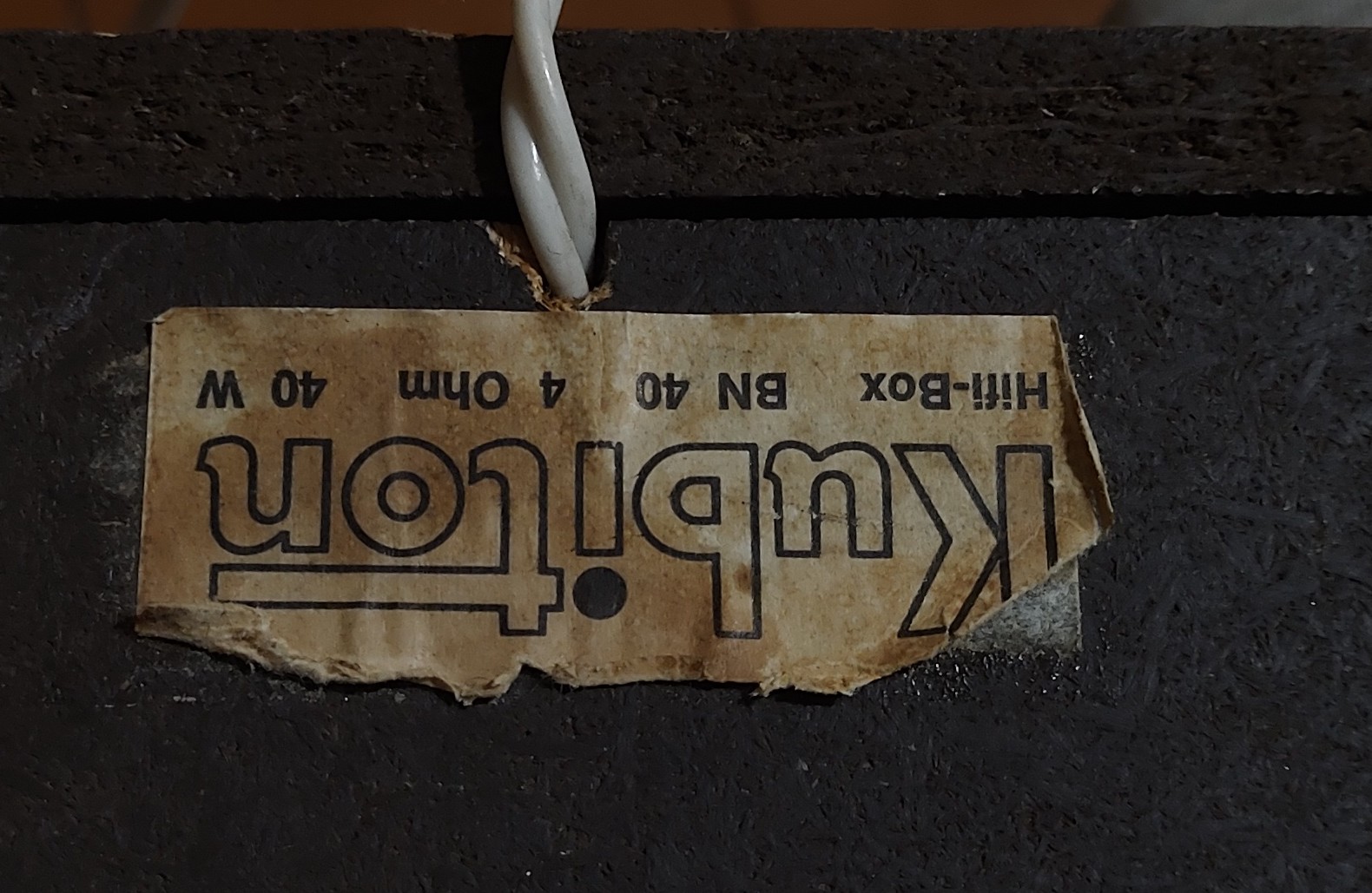

Ещё вопрос: почему на этикетке указано 4 ом, если динамики подключены последовательно?

Указано по пищалке, вы написали что она 4 ома.

Два последовательно включенных четырёхомных (НЧ ГД) образуют восьмиомную цепь.

4 ома сопротивления примерно соответствует 6 омной головке. Если 2 включены параллельно+ сопротивление катушки фильтра...(но это неточно)))
550х300х80мм.
Настенная (встраиваемая).

Я так тоже понимаю. Но на этикетке указано 4ом.
Вас волнует не то что надо. На многих колонках написано 4-8 ом. И что? Если вы правильно сначала написали в схеме, все динамики по 4 ом.
На НЧ сопротивление колонки будет 8 ом, на ВЧ - 4 ома.
Когнитивный диссонанс?
Тогда полистайте модели S-90, есть НЧ=4 ом, СЧ=8 ом, ВЧ=16 ом, а то и 25. Колонки обычно считаются по НЧ динамикам, поэтому эти Ы-90 считаются 4 ом.

Значит правильно измеряли. Сопротивление на постоянном токе (показывает омметр) и сопротивление (точнее - импеданс) динамика - разные вещи.
У динамика 8 ом тестер покажет примерно 6,8 ом.
Сопротивление на разъеме колонки 9,1 - 9,2 ом.
Так и должно быть. Но меня смущает большое сопротивление катушки фильтра - измерьте её отдельно, выпаивать ничего не надо.
Пока 9,1 - (3,4+3,4) = 2,3 ом для катушки это очень много.

Да, катушка 2,2 - 2,3ом и 4мГн.
Вот это смущает.

Пищалка работает от 4 кГц со спадом 6 Дб/окт.
НЧ динамики режутся на 320 Гц, с такой же крутизной.
Естественно СЧ отсутствует.
