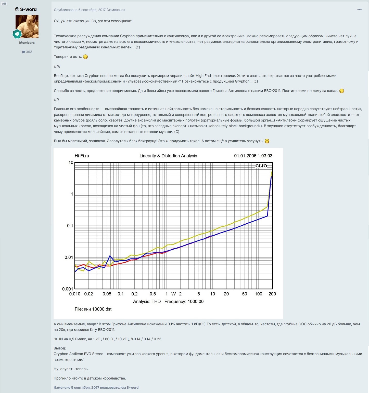

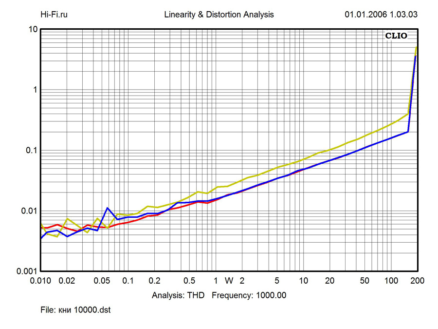

Скажите, как Грифон Антилион смог проиграть простецкому однотактнику на спаренных 2А3? Не, ну правда же. Однотакт выключать не хотелось, а Грифон... Как то так. Правда этому сравнению лет 20, но не думаю, что что-то изменилось.
Если прогресс так далеко ушел вперед за эти годы, подскажите, какой транзисторник надо взять и послушать, сравнить что ли. Пока опыт совершенно отрицательный.
Ёшкин Кот
1 Фев 2020
693
371
Скажите, как Грифон Антилион...
Два миллиона за этот пафосный позор?
И это всего лишь "дежурный" маркетологический килогерц. _hm_
На самом деле, эта картинка не говорит вообще ни о чём. Если рядом с ней положить аналогичную от однотакта на сдвоенной 2А3, то увидите, что на выходной мощности порядка 5 ватт будут искажения порядка 3%. И что?
