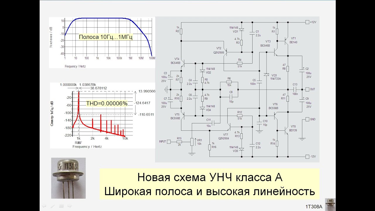

Здравствуйте, прикрутил платы усилителя к радиаторам, немного погонял, меандр 1 кГц на нагрузке 6 Ом отличный, постоянка на выходе +-3 мВ, а вот ТП ВК плавает термокомпенсация уменьшает ток при нагреве, на холодную 150 мА на транзистор после прогрева 40-70 плавно меняется туда-сюда. Вместо перемычки j1 поставил резистор 100 Ом до этого разница была ещё больше. Увеличил ток транзисторов Q3 Q6 (без этого ток покоя ВК не регулировался), с7 45 пФ, требуется Цобель на выход. Картинки прилагаю. На осциллографе 5 В/на деление.

а вот ТП ВК плавает
Это особенность УН на транзисторах Ку3, Ку6. Без специального узла стабилизации тока, ток через них плавает и влияет на ток покоя ВК.
Интересно, в базах диоды(которые транзисторы) сидят рядом с ними?

Диоды далековато стоят
Попьітайтесь приблизить, а лучше, использовать в качестве тех диодов БЄ переходьі транзисторов того же типа, прислоненньіх к Q5, Q6 сквозь термопасту и обтянутьіх термоусадочной трубкой попарно.
Аналогисно, соберите в парьі транзисторьі Q1, Q3 и Q2, Q4.
Также, помогает резистор в коллектор транзистора Убє сплиттера по Хоуксфорду. Не вместо, а вместе с предьідущим лайффаком.
R25 и R32 заменить единьім резистором постеснялись?
R25 и R32 сейчас один резистор, остальное буду пробовать, спасибо
Здравствуйте! Изменил схему узла термостабилизации, оставил один транзистор, наклон характеристики уменьшился и теперь ток покоя ВК держит почти нормально (ну если перфекционизмом не страдать), слушал сравнивал с lm3886 (схема и плата от Аудиоманьяк с Вегалаба), этот усилитель звучит заметно лучше, услышал меньше металла на НЧ, детальность на СЧ и ВЧ больше, у ЛМ звук более зажатый. Источник - фуубар, цап топпинг е30 в режиме дсд, файлы от 96 кГц, акустика монитор аудио бронз 100, с ЛМ отчётливо различаю 48 и 96. Если кому ещё интересно усилитель неплох, ТП ВК немного плавает (50 - 100 мА), постоянка на выходе от прогрева +-3 мВ
Пусть ток покоя уменьшается с ростом температуры выходных транзисторов. Это заметно не увеличивает ступеньку, поскольку пороговое напряжение э-б тоже снижается. Зато гарантирует отсутствие теплового разгона. С5 и С7 лучше поставить 0.01 оба. R25 и R32 лучше заменить одним 51 Ом. Я предполагал, что термокомпенсирующие транзисторы приклеены прямо к корпусам выходных, а не к радиатору. Поэтому их 2. Можно оставить 1. Если при нагреве ток покоя упадет с 60мА до 10мА, это норма, ступеньки еще не будет, можете убедиться лично. Я рекомендовал Q9 и Q10 MPSA06 и MPSA56. Их легко раскачать. То, что у вас - тяжелее, придется увеличивать ток Q3 и Q6. При этом С17 увеличить до 33пФ. В УНЧ Сокол-3 я несколько изменил схему. Ссылка для скачивания архива Album.7z:

Здравствуйте Александр, у меня всё сделано именно так, только Q9,10 bd139/140 (как тут говорят "какие в тумбочке лежали") поэтому ток Q3,6 увеличил. А так усилитель работает отлично, выше сообщал, спасибо!
