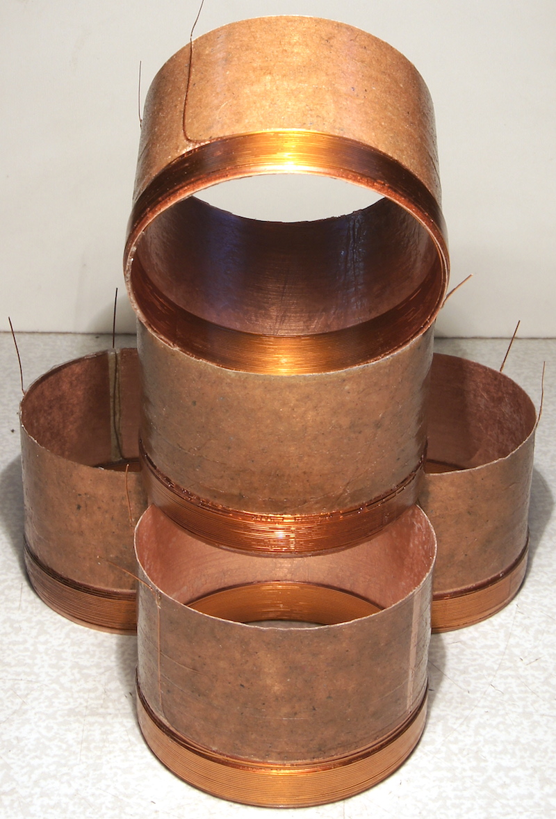

Что за катушки планируются? Диффузоры будут на подвесах двойной полу-тор?
Катушка как минимум четырех слойная туда проситься.

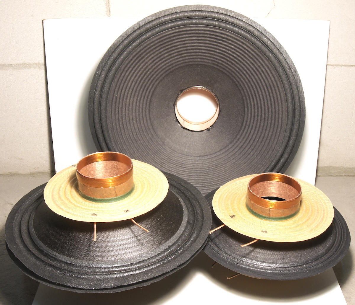

Пока местные специалисты планируют катушки, у нас уже готово.
Вес 48-50 гр., т.к. сопротивление разное. После фотографирования каркас десяток укоротили на 10 мм., для двенашек тоже можно было бы, но решили оставить так, для пятнашки в самый раз.
Подвижки будут завтра.

Ну вот здорово, и высота намотки не большая, провод смотрю вроде слегка "вальцонутый"

Слабо разбираюсь в динамиках, просто любопытно, как организовано соединение звуковой катушки и поводков и для чего нужно крепить контакты к центрирующей шайбе?
3,708
390
76
Соединение при помощи пайки безсвинцовым припоем. Крепить нужно чтобы не болтались.

Любопытство одолевает все же. Зачем одножильный отвод от ЗК понадобилось подвергать деформации при работе, прокладывая его к контактам на ЦШ и зачем тогда поводки идут от этих контактов до клемм, они практически неподвижны и можно использовать что попроще, хоть монтажный провод. Или я ошибаюсь и со ЗК идет гибкий провод на контакты на ЦШ? И вопрос по этому моменту остается, для чего такая схема подвода мощности, какое улучшение преследуется?

Смысл вопроса ускользает от понимания.
Клеммы действительно неподвижны, они прикручены к раме, поводки идут до клемм потому что на эти же клеммы подаётся сигнал, если поводки до клемм не дотянуть - динамик будет молчать. Можно и монтажный провод использовать, только он не долго прослужит, потому что подвижки этих динамиков при работе имеют большую амплитуду.
Если вопрос про фиксацию косичек на шайбе - могу только повторить: чтобы они меньше болтались. Некоторые производители вообще косички полностью пришивают к шайбе или вплетают змейкой в отверстия.

Разумеется, если есть амплитуда колебаний необходим специальный проводник, но по фотографиям вашей подвижки видно, поводок идет от последней гофры ЦШ, которая практически не колеблется и вероятно до неподвижных клемм, на фото не видно. Отсутствует смысл соединения двух неподвижных деталей специальным проводником, а у вас он применен.
Интересует совсем не этот момент, а соединение этих клемм на ЦШ со звуковой катушкой. Нет фото этого соединения, предположу что поводок от неподвижных клемм динамика идет через эти контакты на ЦШ до гильзы ЗК, как то там крепится и уже к нему припаиваются отводы ЗК?
Для чего такая схема подвода мощности, какое улучшение преследуется в сравнении с обычной, где поводок соединяется со ЗК на диффузоре?

Вы невнимательно смотрели. Поводок пришит к шайбе ко второму горбу от края, т.е. как минимум ко второму периоду, а не к первому. Про большую амплитуду этого места не вижу смысла повторять. С чего Вы решили что провод от катушки идёт до этого места - не представляю, потому что не идёт. Соединение находится непосредственно рядом с катушкой.

Роберт, токоподводы припаиваются всё как обычно, просто они не подвешены в воздухе, а прихвачены свободно к ЦШ. На фото думаю видно

Это кто так 35-ку заделал? Если Вы, Сергей - поздравляю.
Советую не в ближайший к шейке горб косичку засовывать, а в следующий. Для слабого динамика сойдёт и так, а при большой мощности и амплитуде может ушататься.
