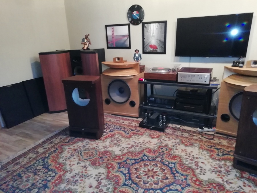

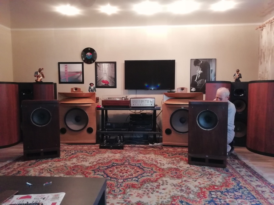

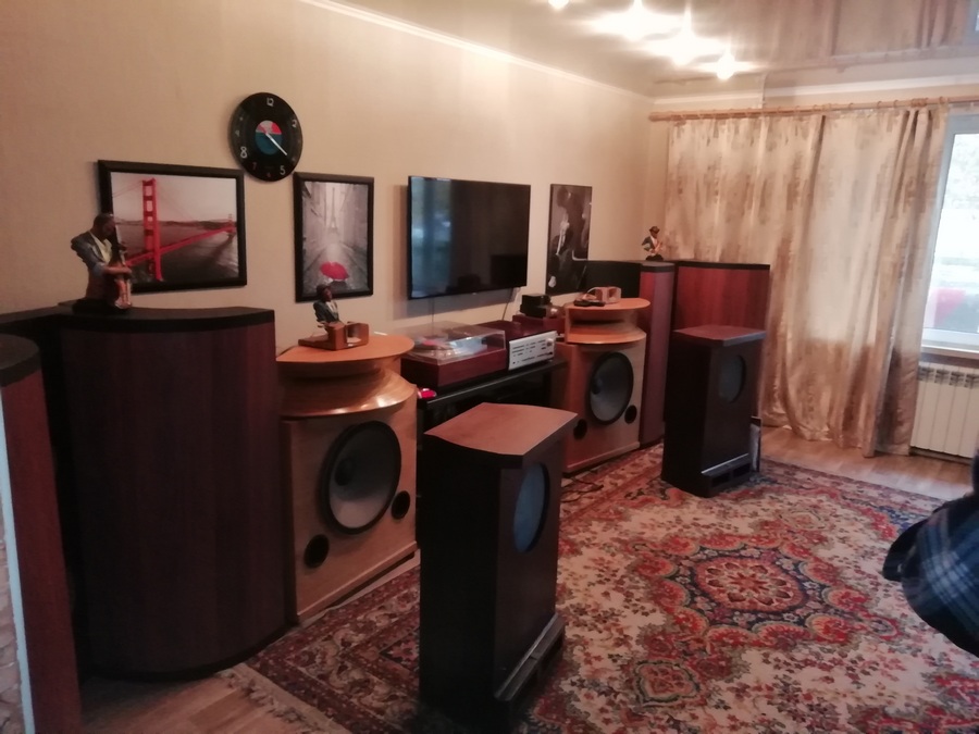

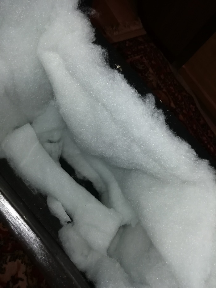

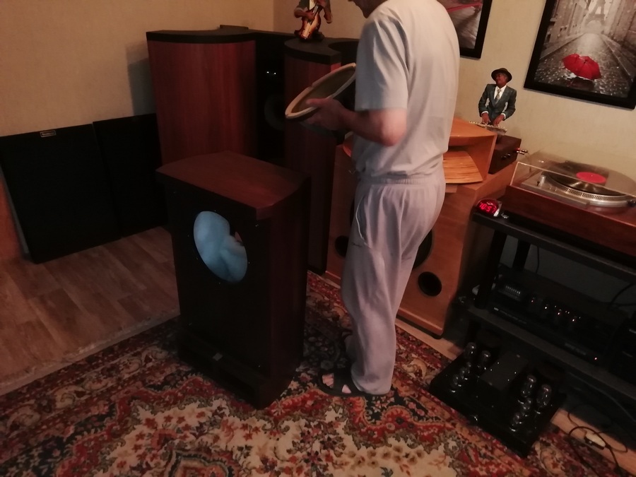

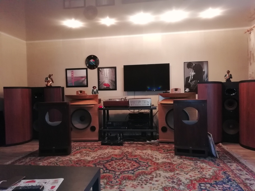

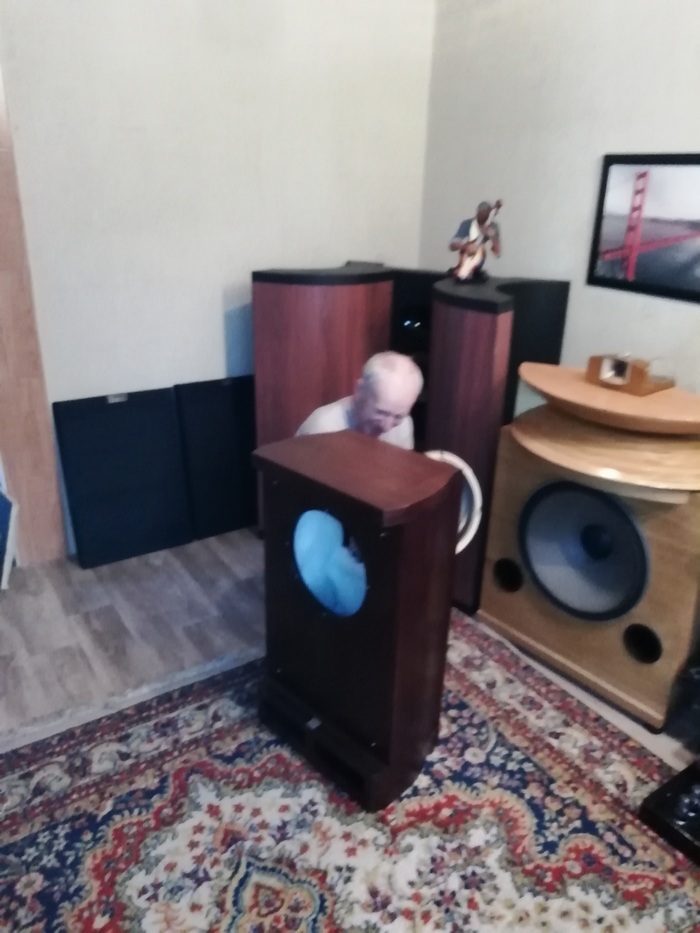

С поездки привёз немного фото.

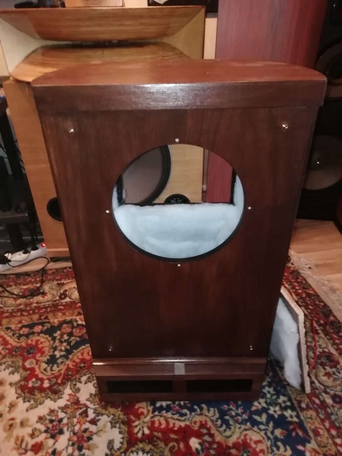

Товарищ заранее вынул из корпусов "Goodmans Axiom 301" и подрёмывая на диване ждал меня с моими "Beag HX-301". Его матушка, к моему приезду, нажарила пирожков с капустой. Полную, здоровую эмалированную чашку, которая мало уступала по размерам тазику. За что ей большое спасибо. Все досыта наелись и я ещё домой увёз пять штук. Пять пирожков и пять вяленых хариусов сантимов 25 длиной в самодельной вакуумной упаковке.
Таков итого поездки. Сыт, с подарками и впечатлениями.

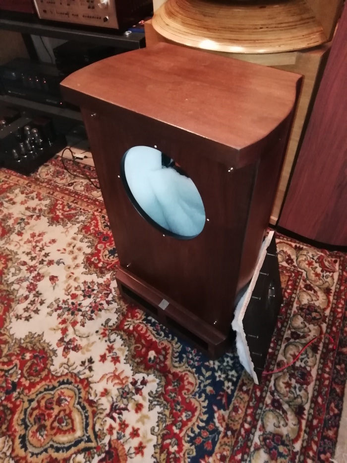

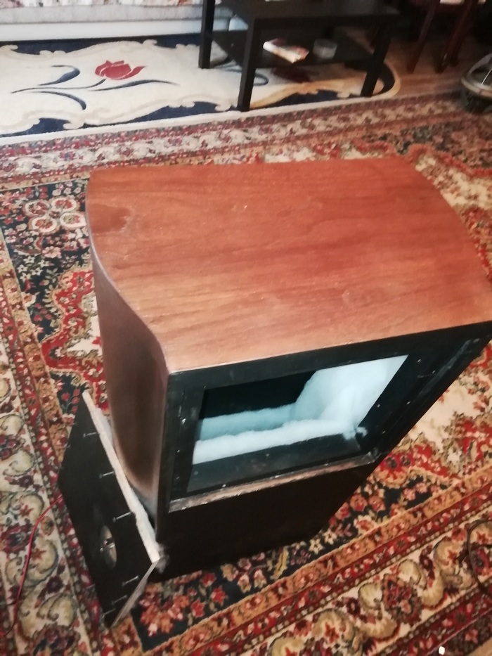

Корпуса от Гдмансов, в которые должны были встать Биги
IMG_20231001_110036.jpg IMG_20231001_110048.jpg IMG_20231001_110056.jpg IMG_20231001_110104.jpg IMG_20231001_110114.jpg IMG_20231001_110132.jpg IMG_20231001_110123.jpg IMG_20231001_110142.jpg
Размеры корпуса снимал только снаружи. Объём посчитаю позже.

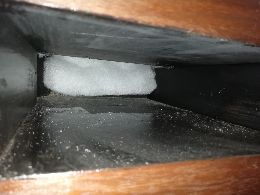

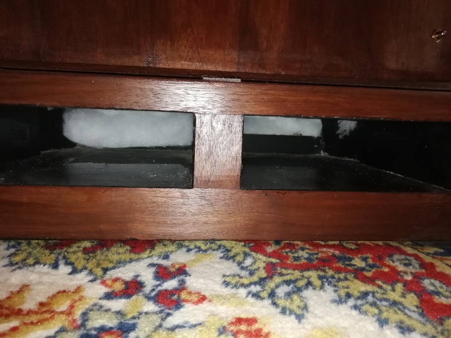

Высота от пола = 875 мм.
Ширина по морде =500 мм.
Ширина сзади = 380 мм.
Глубина = 330 мм.

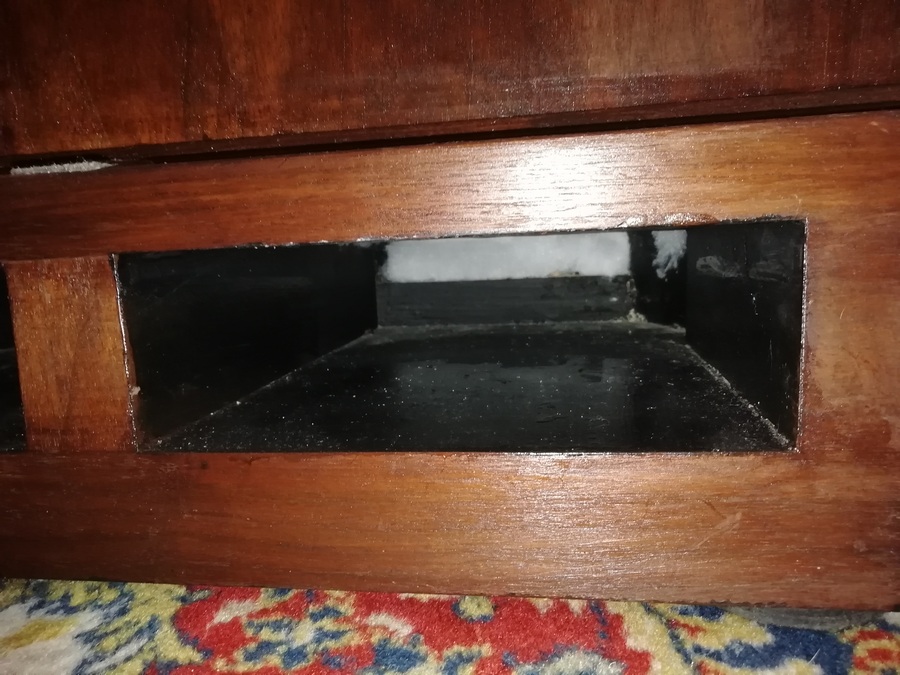

ФИ представляют из себя пару прямоугольных отверстий с внутренними размерами: В х Ш х Г = 60 х 180 х 185 мм.

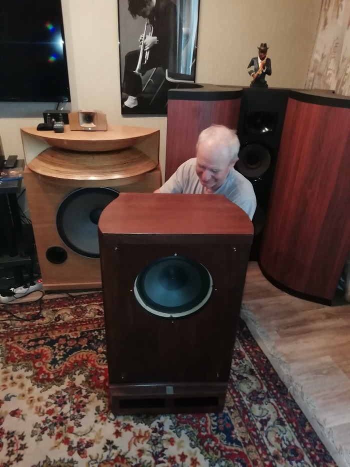

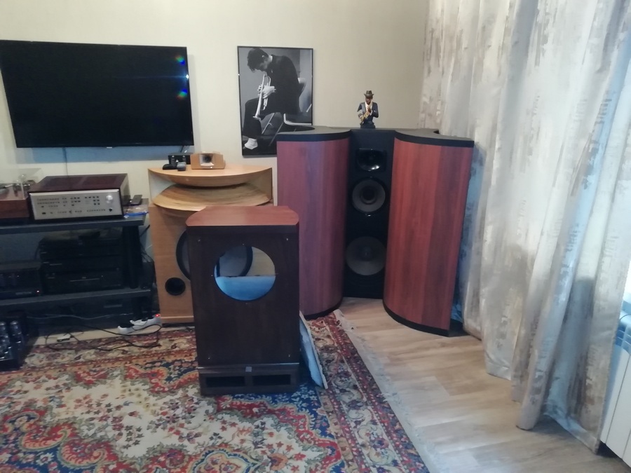

Акустические системы, которые видны на заднем плане, как собственно и на переднем, сделаны руками принимающего меня хозяина Евгения. От начала и до конца.

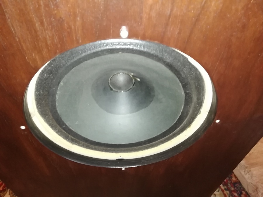

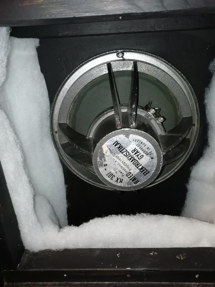

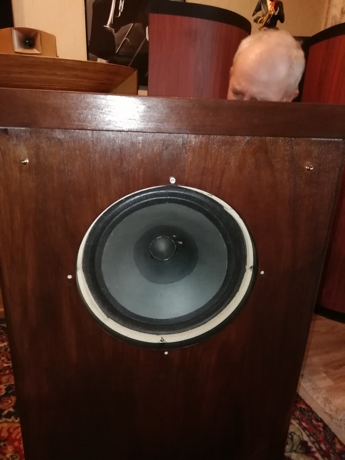

Мои Биги не подошли по разлёту крепёжных отверстий Гудмансов. Но отступать было поздно.

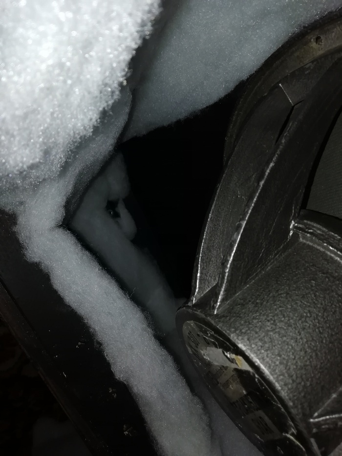

И динамики были подвешены на один верхний болт. Так как масса динамиков приличная и уплотнительные кольца из фетра на них довольно мягкие, тянули болтом до тех пор, пока корзина динамика не начинала отходить от фронтальной панели. Делал половину обората назад и динамик плотно укладывался на панель без смещения по вертикали
Подключили как и Гудмансы напрямую, без всяких ВЧ и фильтров

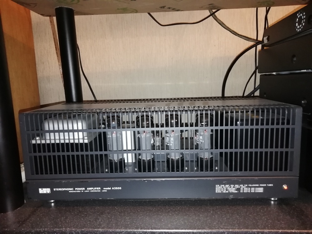

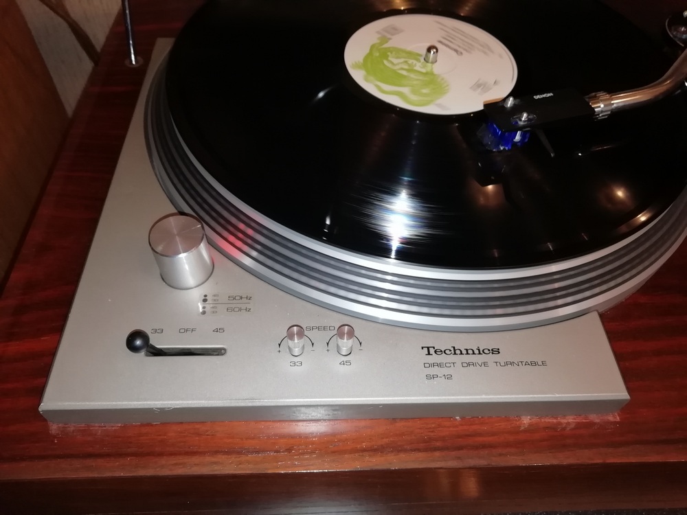

Подключил к ламповому усилителю

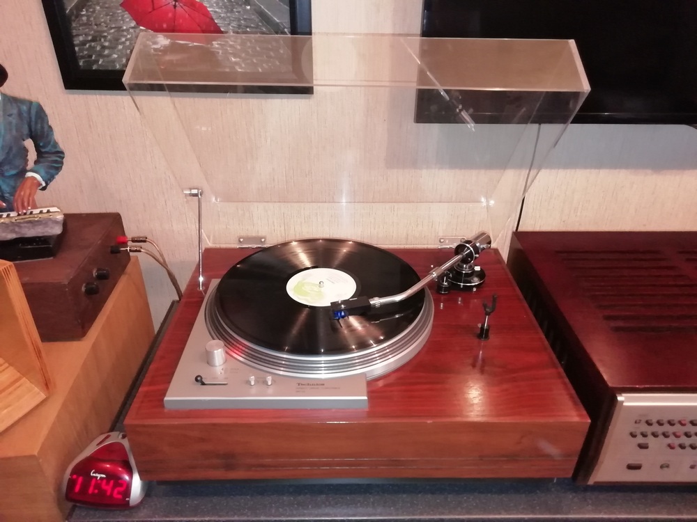

Вертушка
И пред "Акуфейс" (вроде правильно написал) в режиме "Директ". Вот собственно и всё.
Видео я писал на "Хонор 9 Лайт". Евгений на какой-то тоже китайский телефон.

Посчитал объёмы корпусов в которых были проиграны Биги.
Внутренний объём 73...75 литров. Считал вытанцовывая от внешних размеров.
ФИ при данном внутреннем объёме настроен на 50...52 Герца.
Цифры слегка плавают потому как наружные размеры точны, а внутренние высчитывались исходя из слов хозяина о толщине стенок.
Игорь! Вопрос немного не по теме.
А что за хитрая АС из двух полукруглых вогнутых конструкций с перегородкой посредине?
6,033
8,033
278
Прикинул по описанию: https://ldsound.info/beag-hec-12/ внутренний объём без объёма под СЧ/ВЧ (ШП) динамики и усилитель
Получилось 80 литров. Реально, если бы за дёшево - купил бы корпуса.
Да она совсем не хитрая. Вроде даже была такая на какой-то из выставок отечественного хай-энда.
Это открытое оформление. Только вместо крылышек как у щита, тут имитация рупора как спереди большого, так и малого с обратной стороны. Очень большое расстояние от морды динамика до его задницы. Низа играют не по детски. По крайней мере эти и в этой комнате. Сделаны под 18", но в данный момент 15" через проставку. На СЧ Гудмансы Аксиомы 12" и ВЧ какой-то рупорок.
Посмотреть вложение 75829 Посмотреть вложение 75830 Посмотреть вложение 75831

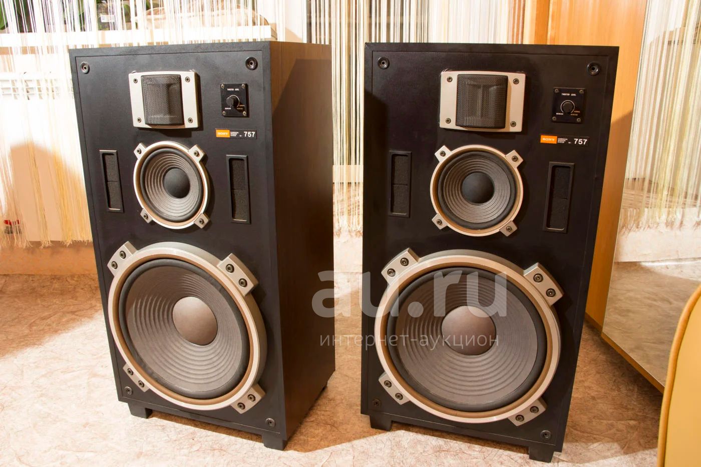

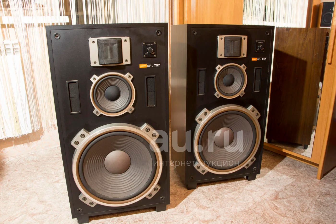

Как можно было слушать в моей заставленной комнате 12 м.кв. "Sony SS-757" с 14" НЧ динамиками?
yaponskaya-akustika-sony-ss-757-1-5978911.jpg yaponskaya-akustika-sony-ss-757-4-5978911.jpg
Фото не мои, но с морды один в один.
А ведь мне для них делали новые корпуса с объёмом на 10 литров больше стокового. Очень душевные были колоночки. С низами всё было о,кей. Довольно быстро ушли.
